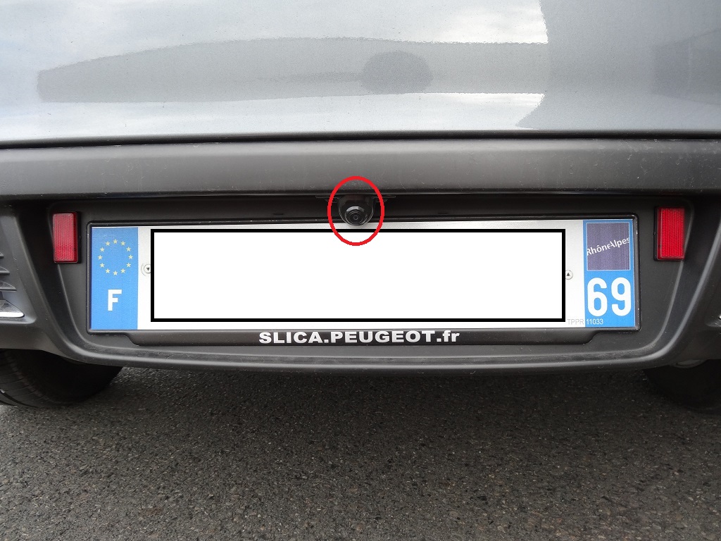

- Pose de deux caméra AV (manuel) et AR (Auto) pour l'aide au stationnement (dangers, obstacles cachés)

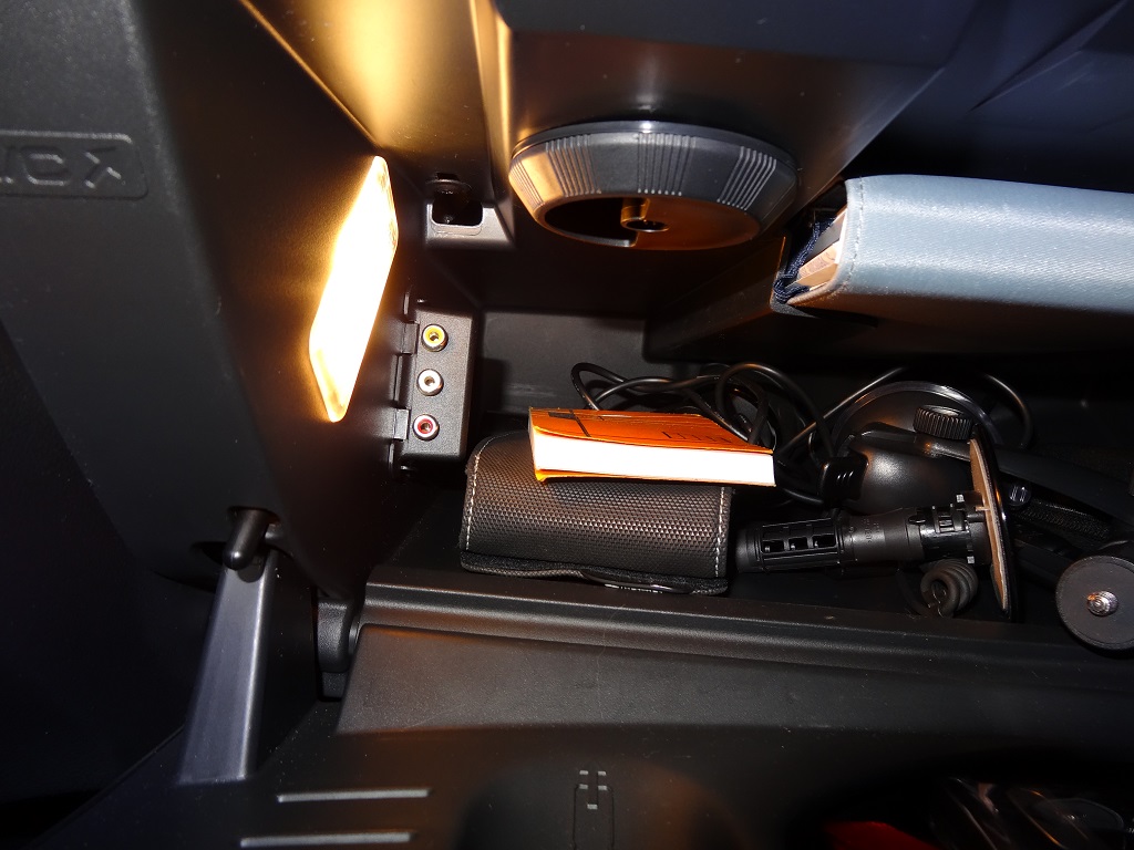

- Pose du boîtier additionnel A/V Peugeot dans la boîte à gants.

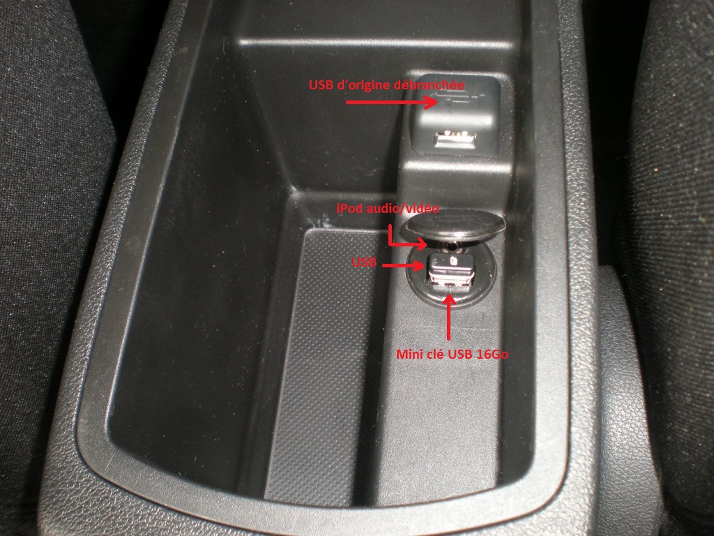

- Pose d'une prise A/V iPod/USB dans l'accoudoir, l'USB d'origine restera en l'état.

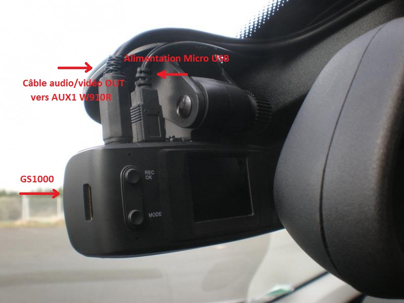

- Affichage de la dashcam sur l'écran du W910R en AUX1.

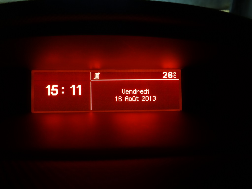

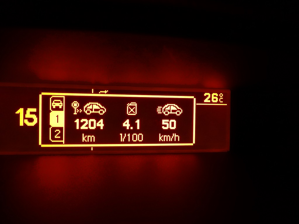

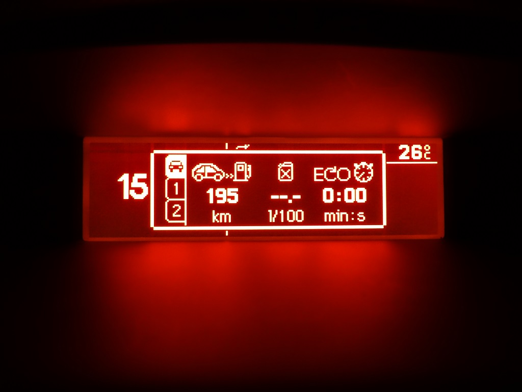

- L'afficheur déporté n'affichera que l'affichage de base, l'ODB sera en mode "furtif" par la BP du commodo du fait
que le W910R ne possède pas la prise de sortie prévue à cet effet.
- Le start/stop fonctionne avec l'interface prévue, pas de perte de l'autoradio, mais perte de la fonction "économie d'énergie.

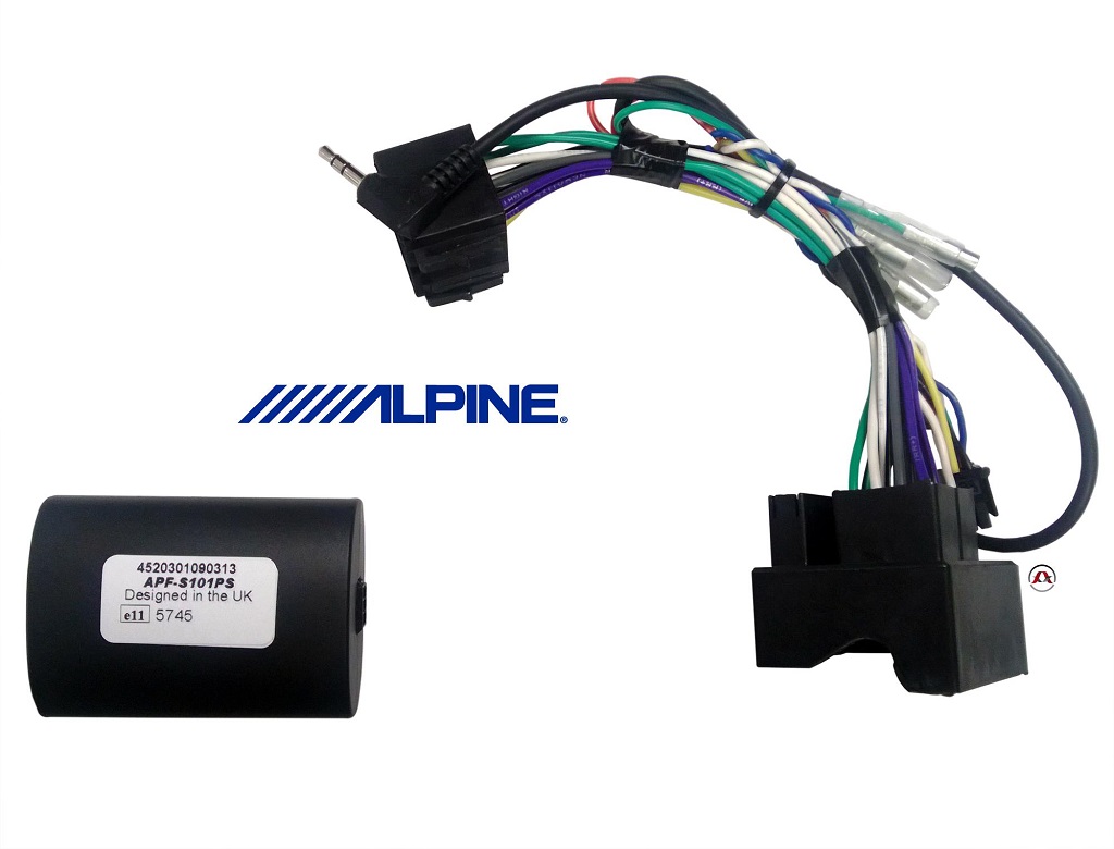

- Interface APF-S101PF (Alpine)

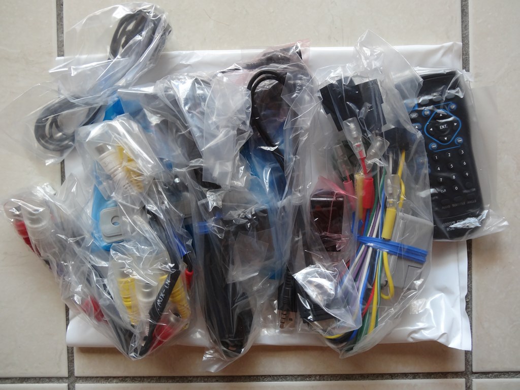

Câbles fournis du package W910R
Interface APF-S101PS (Alpine)

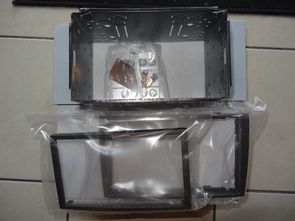

Adaptateurs console + Gaine de montage optionnelle (véhicule japonnais)

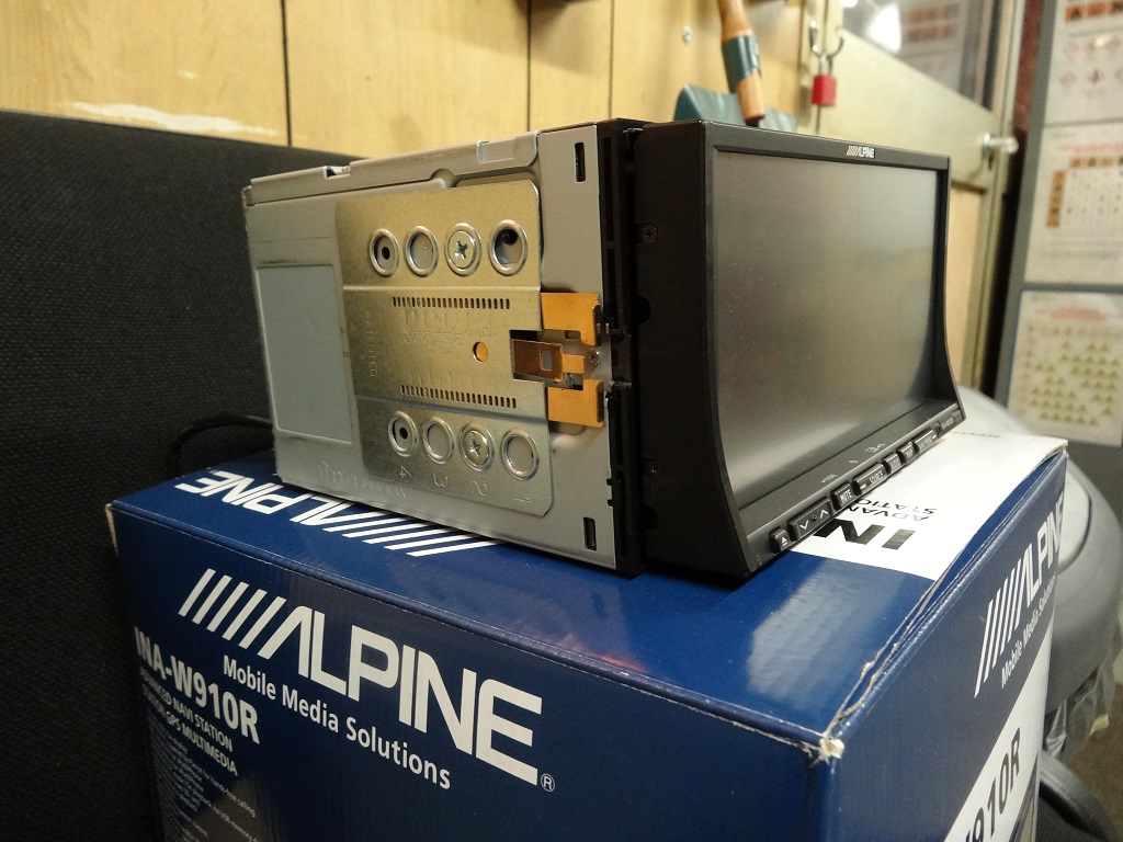

Essai pose gaine.JPG (144.01 Kio) Vu 47093 fois

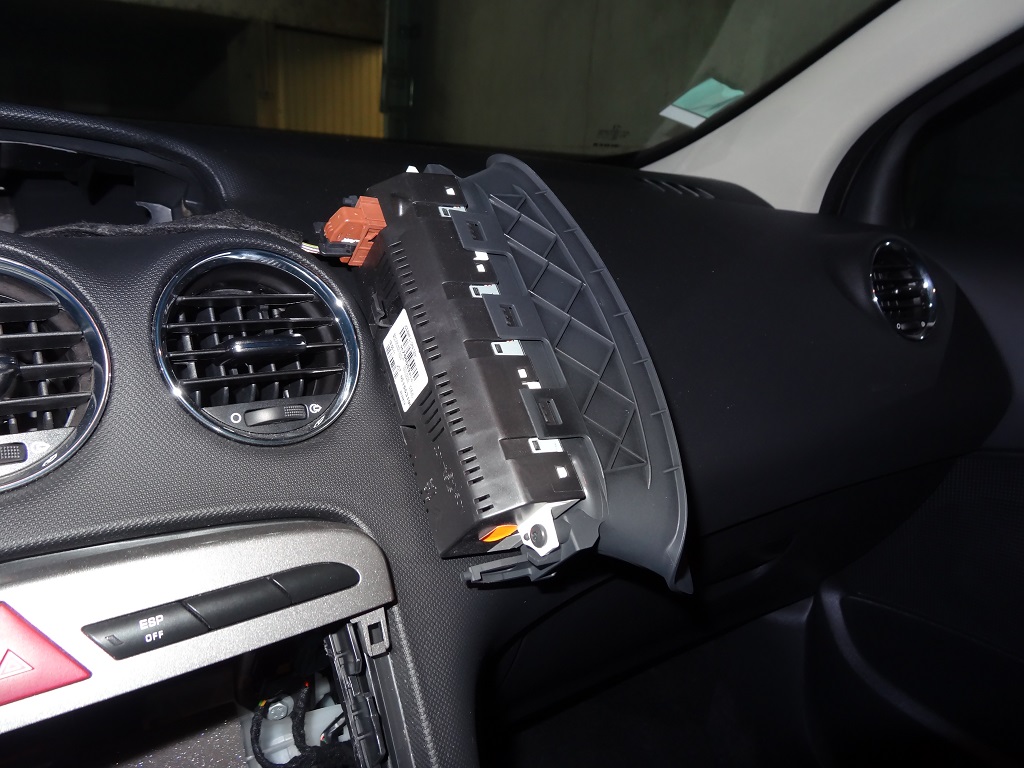

On commence par sortir l'afficheur pour accéder à une petite vis qui va servir à fixer l'équerre supportant l'antenne GPS.
La poser par aimantation sur l'équerre bien à plat, le dôme vers le haut et son câble vers l'arrière, très important. 8|
Il faudra ramener le câble vers l'emplacement de l'autoradio pour plus tard.

Les deux câbles USB/iPod A/V passeront sous la console centrale vers l'accoudoir en attente de la pose de la prise type "allume-cigare".
Cette dernière aura besoin d'un trou de 26 mm pour le montage définitif.
Une fois posée, il suffit de brancher l'USB sur le petit câble du poste et de raccorder le câble pour l'iPod par une prise coudée sur le W910R.

Le câble vidéo et celui de l'audio de la dashcam partiront du plafonnier vers l'arrière de l'autoradio en passant par le plafond, le joint de
la portière AV droite et pardessus la boîte à gants, invisible une fois terminé.

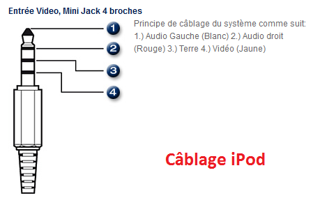

Câblage de la prise Jack iPod.PNG (26.99 Kio) Vu 47102 fois
Câblage de la prise jack standard
Câblage de la prise Jack standard.png (27.35 Kio) Vu 47041 fois

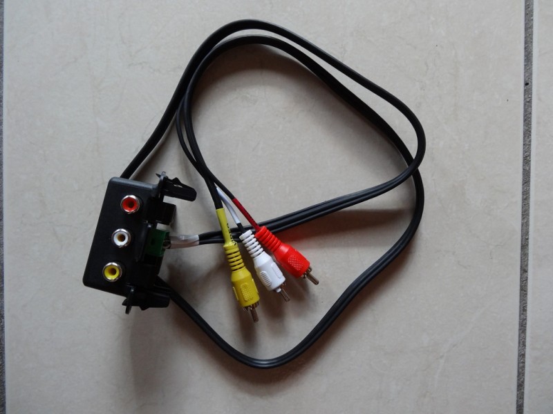

Le câble A/V de la boîte à gants d'une longueur de 1 mètre, ira dans l'orifice d'origine déjà fait pour raccordement et "clipsage" du boîtier.
Prise AV Peugeot 308 cablée pour le W910R
Prise A/V Peugeot posée

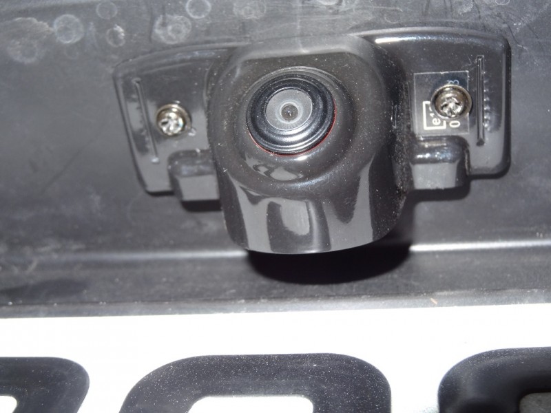

Les câbles des caméras seront passée sous la moquette de l'habitacle au sol depuis le coffre AR gauche et à travers le tablier AV depuis la plaque.

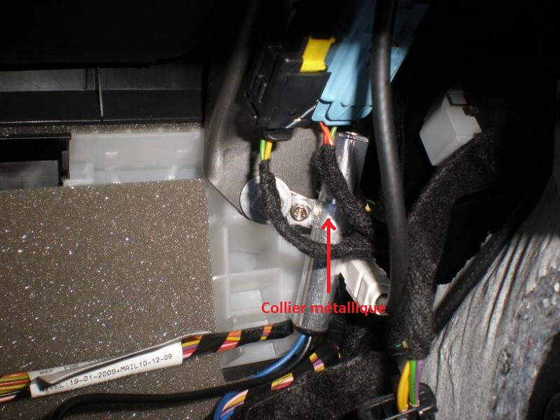

Fixer l'adaptateur d'antenne cylindrique à l'aide d'un collier métallique sur une vis disponible à la masse du véhicule.
Amplificateur d'antenne.JPG (148.95 Kio) Vu 47093 fois

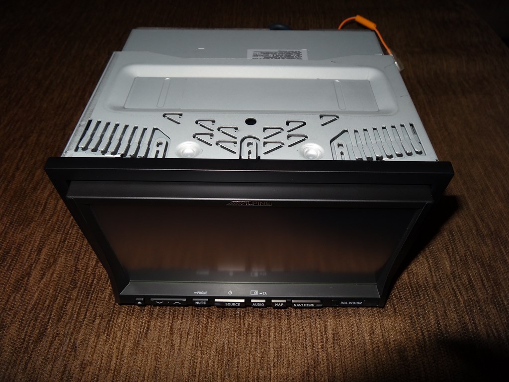

A ce stade, tous les fils qui doivent être connectés sont dans le logement du poste en attente. :ghee:
Caméra AR RVC1 (Audiovox)
Prise USB/iPOD accoudoir
Sortie audio/vidéo Dashcam GS1000

Connecter l'interface Alpine au connecteur d'origine, ne pas oublier la prise jack au dos du poste.
Quatre fils sortent de l'interface Alpine,
- le orange/gris (Reverse) servira à la commutation automatique de la caméra AR.
- le orange (Illumination) servira à réduire la luminosité du poste à l'allumage des feux, à brancher sur le fil d'alimentation des feux.
- le fil vert (Speed Sensor) servira au GPS à avoir la vitesse réelle du véhicule, à brancher sur le fil prévu au dos de l'appareil.
- le vert/jaune (Parking brake) servira à activer les options du menu vidéo interdites en roulage.

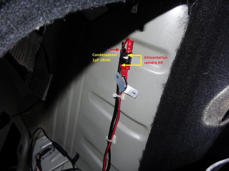

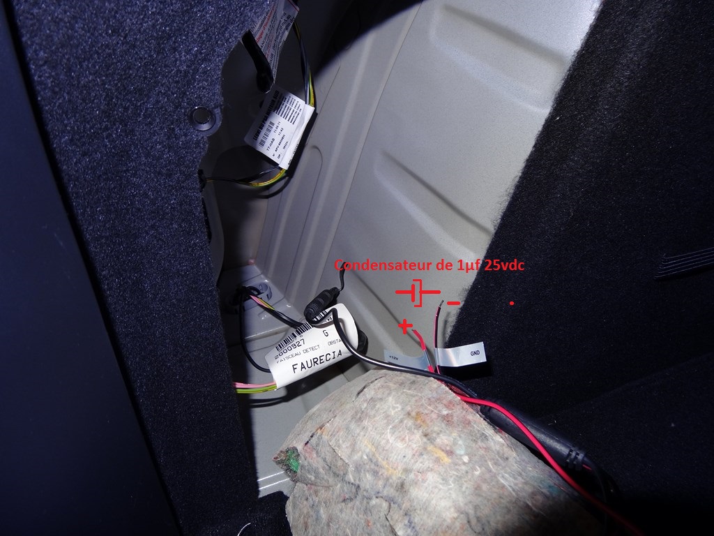

Un petit condensateur polarisé de 1 µf 25vdc sera mis en // sur l'alimentation de la caméra AR. 8|
L'amplificateur d'antenne et le +12v d'entrée de l'interface de la caméra AV seront alimentés par la seconde sortie +AC disponible.
Alimentation caméra + condensateur
Montage du W910R.PNG (62.95 Kio) Vu 47087 fois

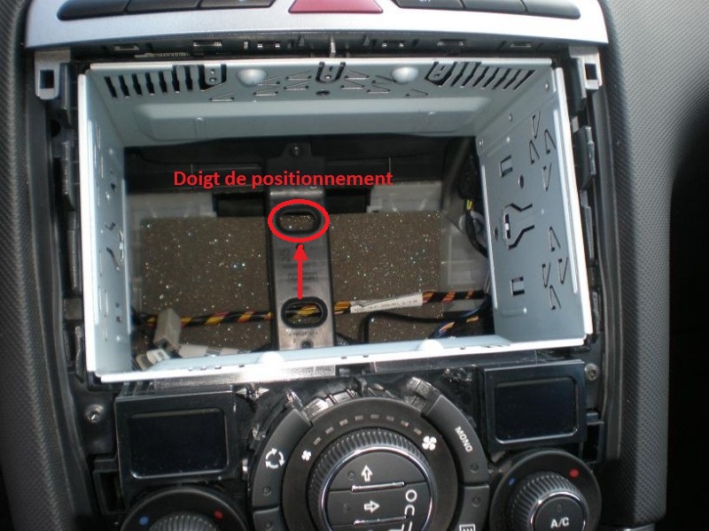

certains ne le font pas car ce centreur gêne quelque fois, une masse physique du poste en plus de celle électrique du connecteur.
Voilà, il est temps de reconnecter la batterie et de tester l'allumage du joli jouet si tout est assemblé correctement. :super:
Reste à poser l'encadrement fourni et le reste à remonter tranquillement pour finir le montage.

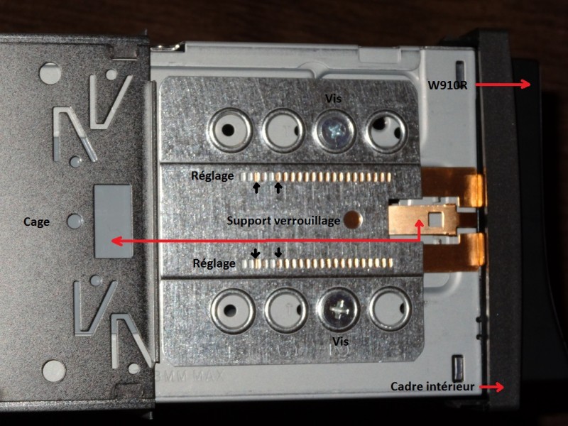

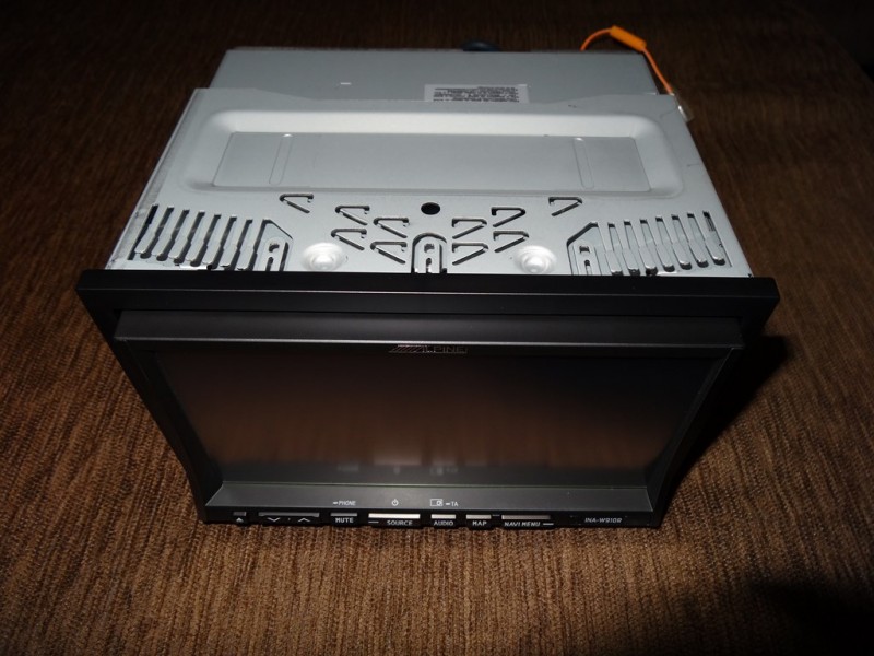

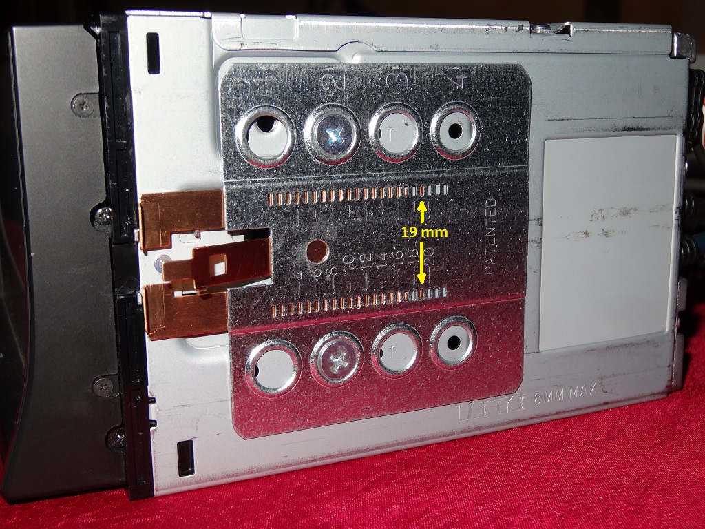

Réglage mécanique de la façade :
Profondeur ajustable du W910R.PNG (37.75 Kio) Vu 47087 fois

La photo de l'alimentation de la caméra va être changé pour voir le condensateur rajouté, une vue AR du poste aussi
pour montrer la mise à la masse du boîtier et le doigt de centrage.

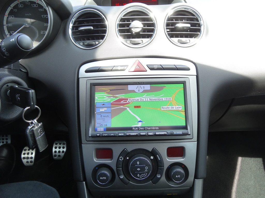

Le 2-DIN est enfin posé et terminé au niveau du câblage et de ses accessoires, la photo est là pour se faire une idée du résultat final plus haut. :D
Une photo a été rajoutée pour l'alimentation de la caméra AR + le condensateur qui manquait. :super:

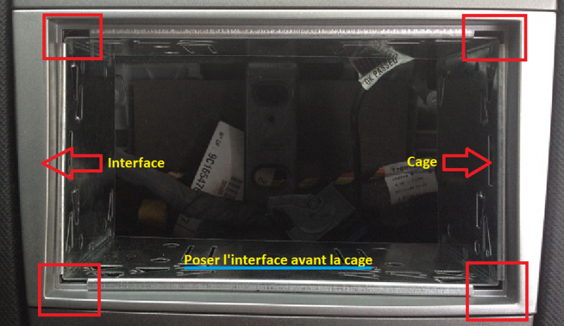

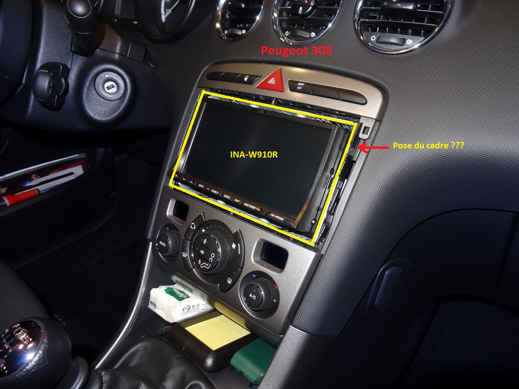

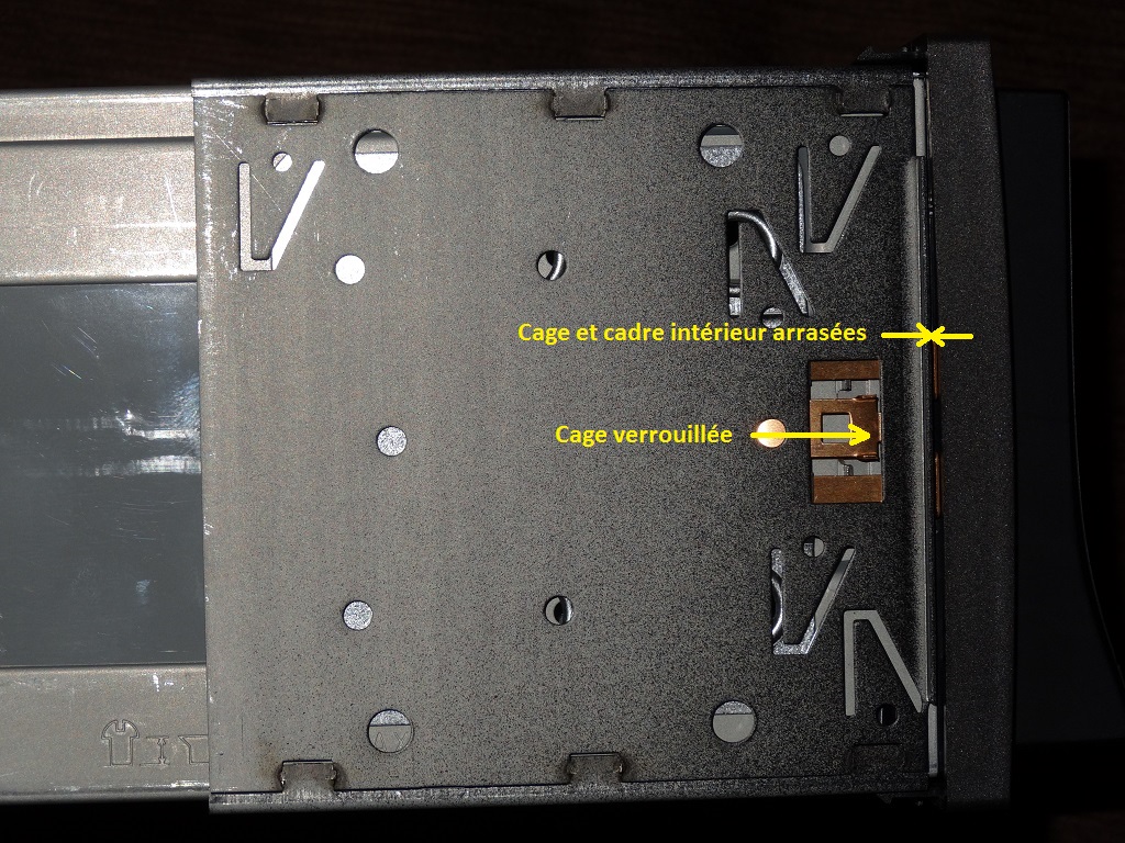

Par contre, il me reste le cadre à poser pour habiller le poste que je n'arrive pas à mettre en place ?
Celui intérieur se clipse sans problème, mais le principal, rien à faire, pourtant j'ai bien regardé et examiné le système.
Quelqu'un aurait une idée du pourquoi du comment de cette anomalie ?

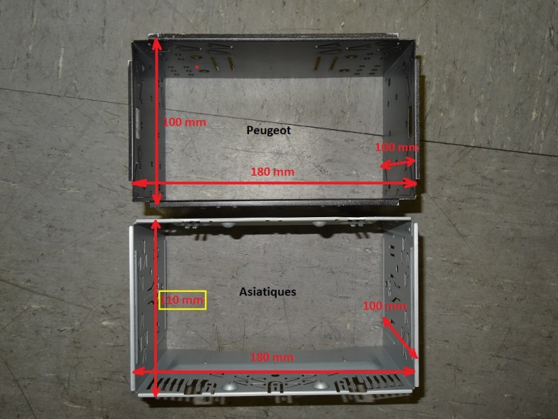

Quel bon à rien ce Bricoman, la solution est trouvée en regardant le "Topic" de mamourst qui a installé un 2-DIN Alpine. :D
viewtopic.php?f=8&t=5902
Celui pour les véhicules européens est moins large que celui pour les voitures asiatiques. 8|

Re: INA-W910R (Alpine) Pose cadre ???
Messagede Clems13 » Lun 20 Jan 14 20:02
Pour avoir la conso en permanence, il faut remettre le rd4 et choisir l'affichage que tu veux (avec le bouton mode donc la conso). En l'enlevant, l'affichage reste.
J'avais du le faire sur la mienne quand j'avais mis l'Alpine.
Messagede Bricoman » Lun 20 Jan 14 20:07
Clems13 a écrit:Pour avoir la conso en permanence, il faut remettre le rd4 et choisir l'affichage que tu veux (avec le bouton mode donc la conso). En l'enlevant, l'affichage reste.
J'ai pas bien compris Clems13, le problème est que je ne peux pas poser l'habillage qui manque sans tout décâbler. :(
Il aurait fallut le poser en premier avant de positionner la cage métallique, une grosse erreur de débutant qui ne savait pas. :pleur4:
Une bonne leçon de patience qui m'apprendra à être plus pertinent, la solution était sous mes yeux.
Re: INA-W910R (Alpine) Pose cadre solutionnée !!!

Remarques :

Messagede Bricoman » Lun 20 Jan 14 20:44
C'est surtout la cage qui n'est pas la bonne, il y a celle pour les véhicules Japonnais et celle pour les véhicules Européens. :D
Et bien sûr, la mauvaise est en place, ce qui explique qu"elle est trop large et empêche la pose du cadre, ce soir tout devient clair. 8|
Heureusement que la bonne est au "taf" à l'abri, demain je la récupère et dimanche matin de bonne heure, au boulot. :nono:
En fin de semaine, tout devrait rentrer dans l'ordre pour enfin avoir un 2-DIN digne de ce nom. :super:
Pour un premier montage, bravo les conneries ! :mdr1:
Messagede Bricoman » Mar 21 Jan 14 06:10
Christo a écrit:Tu sais ce qu'on dit Pascal: Il n'y a que ceux qui ne font rien qui ne se trompe pas.
C'est certain, mais j'aurai dû faire attention ! :(
Ce qui m'étonne, c'est que personne n'est intervenu pour corriger l'erreur ?
Plusieurs membres ont l'habitude de ce type de montage, ils l'ont vu certainement. 8|
Messagede Bricoman » Dim 13 Avr 14 17:19
J'avais oublier de poster la mise en place du kit de réglages à visser sur le 2-DIN pour un maintient du poste dans la cage Européenne. :D
Une fois le réglage trouvé, le W910R se clipse tout seul en butée de la cage après insertion pour un montage optimisé.
La côte de 19 mm a été retenue de manière à faire araser la cage et le W910R. :super:
Il suffit de pousser ensuite sur les 2 clips pour le sortir aisément de son logement à l'aide des deux outils fournis.
Le cadre de finition vient en dernier, il faut le sortir pour avoir accès à la carte SD par l'ouverture de la façade.

Un cadre gris adapté aux 2-DIN pour Peugeot 308 existe chez Carteq-Autoradio pour une intégration parfaite. :ghee:
Fini les déformations désagréables des kits fournis par les constructeurs sur les bords supérieurs. :(
Peut-être la teinte à reprendre dans le pire des cas pour du s'adapter à la console voisine ?

Ce n'est pas mal du tout ça !
Pour ceux qui ont un RT6 sans façade de 308, ils pourront utiliser ce vide-poche pour avoir un USB de disponible !
