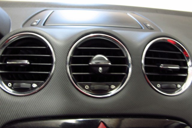

Tout d'abord une petite photo avant :
- aérateur central avant.jpg (78.78 Kio) Vu 5413 fois

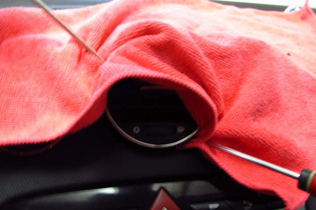

Ensuite j'ai protèger avec une microfibre pour ne pas abimer ni le tableau de bord ni l'aérateur et mis 2 tournevis plat à l'opposé dans l'axe (11h25) cela correspond à 2 encoches que vous pouvez facilement faire levier ensuite avec les tournevis attention de pas tirer trop fort quand même
l'aérateur se détache ensuite il suffit juste de le tirer avec la main !
- aérateur central pendant.jpg (72.68 Kio) Vu 5413 fois

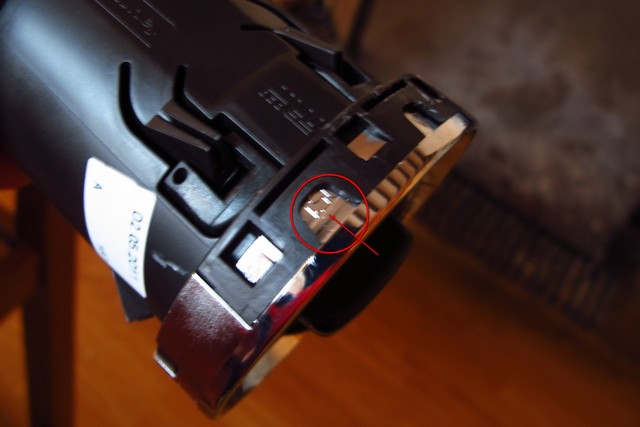

les encoches de chaque côté qui permet de caler les tournevis
- tournevis à positionner.jpg (55.15 Kio) Vu 5413 fois

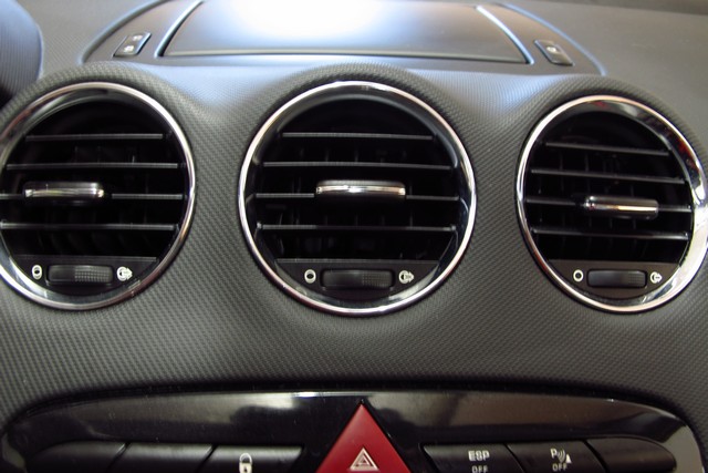

Ensuite il suffit de remplacer avec le diffuseur de Parfum !
- aérateur central après.jpg (71.45 Kio) Vu 5413 fois
Humm !!! ça sent bon
