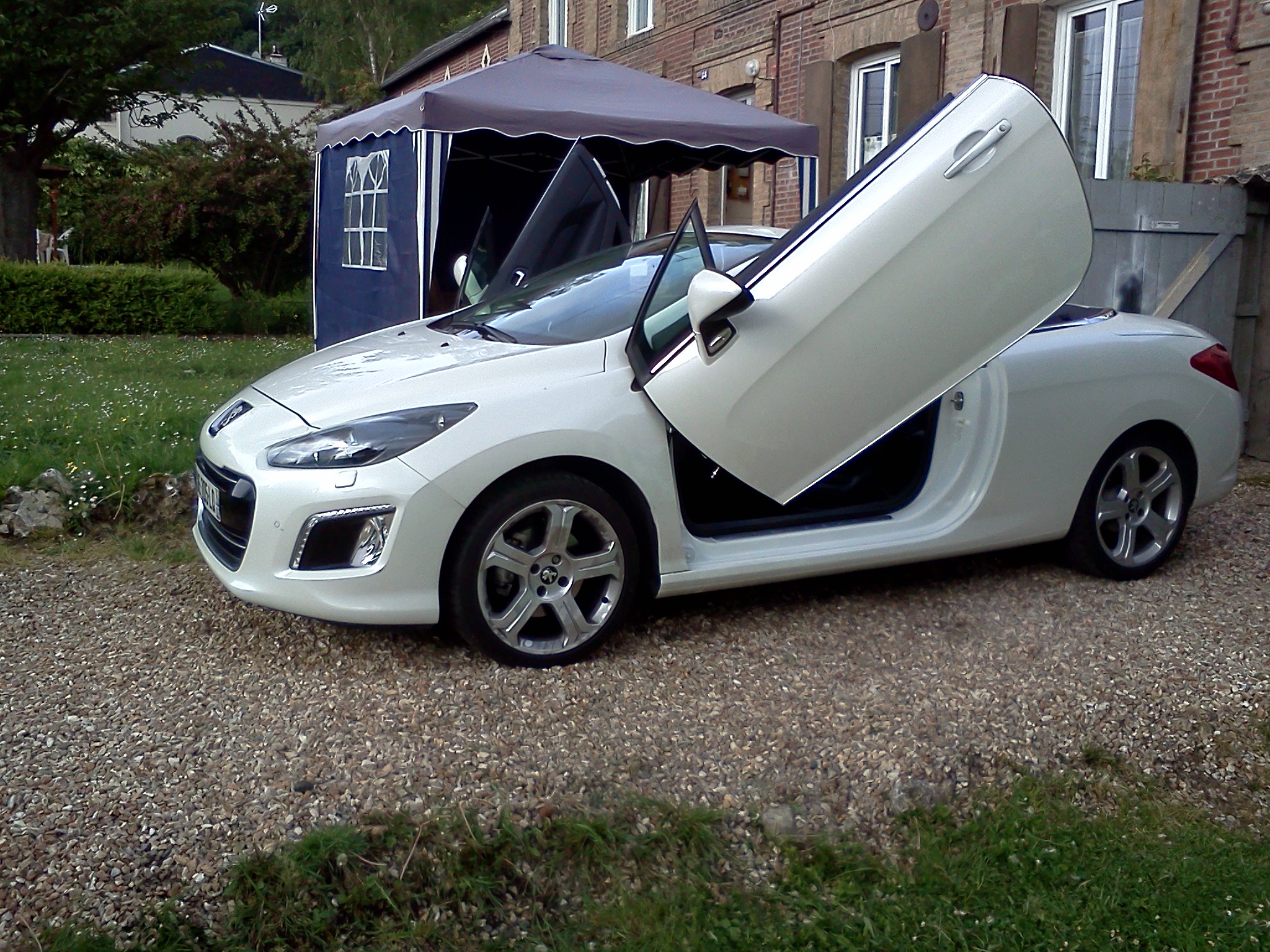

bonjour voici une modification qui m'a pris un peu de temps sur ma 308 CC 163hdi BVA

Yes la modif....et pas de passage aux mines :blub: tu peux donner des détails ?

j'ai achete un kit lambo door 308cc ,dommage made in china mais par contre il est fait pour la 308 ce n'est pas un universel.apres depose des pares boue,du bouclier et des ailes.depose des arret de portes scotcher les portes sur le toit et sur les cotes pour ne pas qu'elles bougent deposent des charniers montage du kit,puis reglage,pause du verin a gaz et le plus long rallonge de 40cm du faisseau electrique de porte.decoupe des interieurs d'ailes puis remontage du tout

est ce reversible si finalement c'est pas si bien que ca .... ?
les portes se levent ...c'est BO ... mais elle s'ecartent aussi un peu ....??? une tite photo de 3/4 pour voir siouplait monsieur ..
