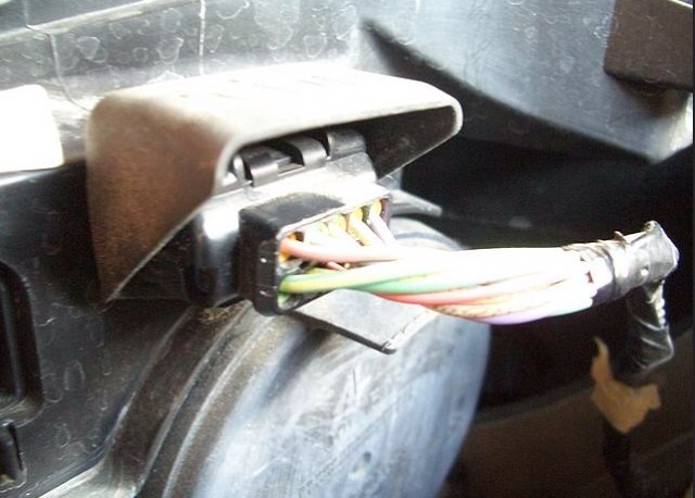

Messagede ahsan95 » Dim 02 Fév 14 12:21
C'est bien de ce connecteur que tu parle?

Messagede titou » Dim 02 Fév 14 12:44
A mon avis il parle du connecteur dans le phare.
Re: Poser des feux diurnes.
Messagede titou » Dim 02 Fév 14 12:45
Celui de l'ampoule veilleuse/diurne

Messagede Clems13 » Dim 02 Fév 14 13:25
D'après SEDRE, la masse est en position 5 et 4 et les diurnes sont en 6. C'est pour le gros connecteur noir 10 fils.
bbl001 a écrit:Logiquement, le faisceau est composé de 3 fils très fins (limite brin de câble de téléphone) un pour la masse, l'un pour les veilleuses et le dernier pour les feux diurnes. Vérifie aussi tes ampoules, ce doit être des "bi-filament".
Tu parles de quel connecteur ?
Un fil de téléphone (en 4/10 le plus souvent, 6/10 régulièrement et 8/10 vraiment très rarement !) est beaucoup plus fin qu'un fil qui alimente une ampoule 12v.

Messagede bbl001 » Lun 03 Fév 14 17:30
Salut !
Pour être plus précis, je parlais du faisceau connecté en direct sur la douille de l'ampoule bi-filament veilleuse/feu diurne, pas du gros connecteur !

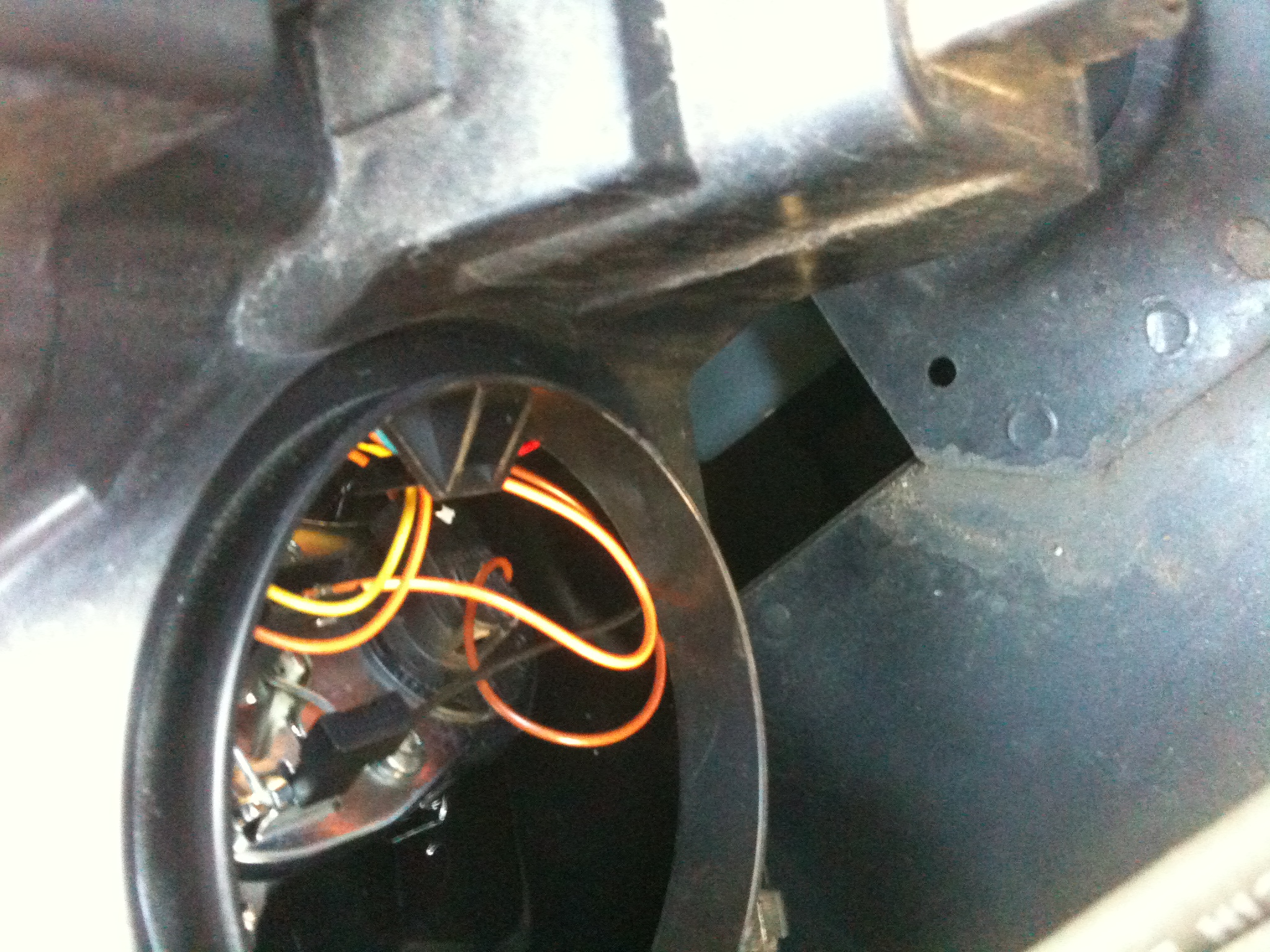

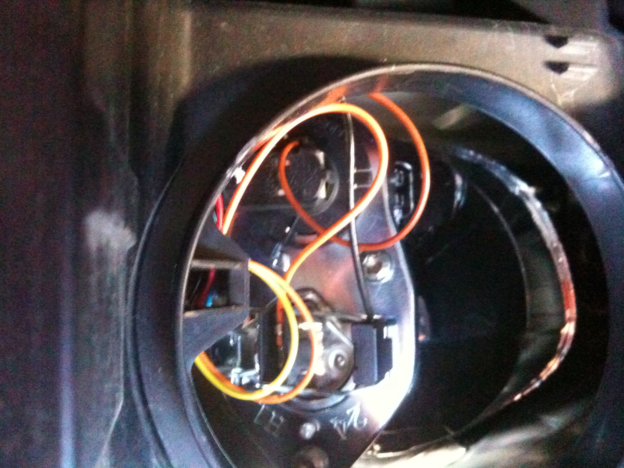

Messagede bbl001 » Jeu 06 Fév 14 15:08
Salut Ahsan95 !
Chose promise, chose dûe, je reviens vers toi !
D'abord excuse-moi d'avoir mal écrit ton pseudo hier soir, mais la journée a été longue !
J'ai pris les photos des faisceaux dont je te parlais et sur lesquels il faudrait que tu essaies de te connecter :
et une 2ème :
Je pense qu'il faudrait que tu testes à ce niveau-là en premier, pour voir quel fil est alimenté en diurne ou en veilleuse, et la masse, pour déjà avoir une idée des couleurs à remonter et à chercher.
