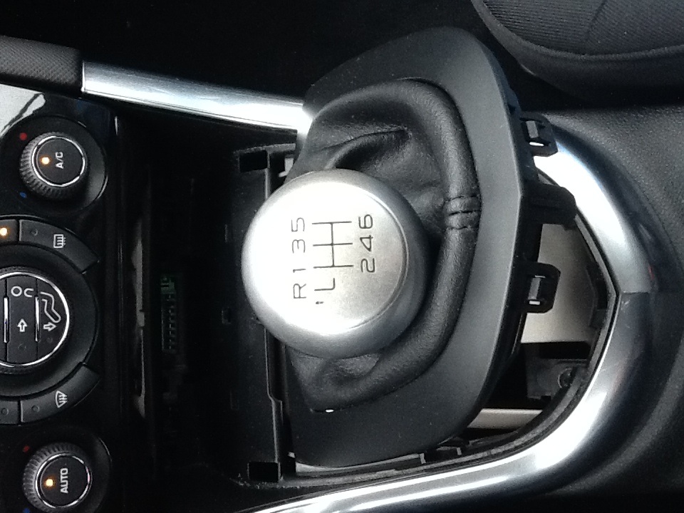

Pouvez vous me dire comment changer le pommeau de vitesse sans tout casser sur le 308 cc ?
J ai tire dessus tout le week end mais il ne vient pas ....

- Enléve le petit vide poche en caoutchouc qui est devant le pommeau
- Déclipse le contour en plastique du pommeau
- Tire sur le pommeau comme dit Christo et normalement, il devrais venir beaucoup plus facilement.
Sinon en tirant direct comme Christo ... je dirais oui gare au dent ... moi cest le rétro intérieur qui à tt pris :siffle:

Bon je vais voir ce soir si je peux le sortir sans perdre une dent

J ai enleve tout ce que je pouvais mais le pommeau ne viens pas :nono:

J ai réussi à d'éclipser le tour de la tringlerie j ai peur de tout casser

Oui c est le tout alu ! :super: je verrais demain

bonjour il faut savoir qu'il est monté à la presse pour éviter qu'il te reste dans les mains

J'ai fais changer le mien lorsque ma boite auto est tombé en panne. Le technicien m'as dit que c'était effectivement monté à la presse.
Pour l'enlever par contre, il tourne d'un quart de tour et tire comme un bourrin. Il s'installe à l'arrière de la voiture, ce penche vers l'avant et ce place de façon que, lorsque le pommeau ce décolle, il lui arrive dans la poitrine.

J'aurai plutôt bloqué avec le ventre que la poitrine (coeur), mais technique (et si ça marche, tant mieux).
Sur la mienne, très facile à enlever (origine (cuir BVM6))
