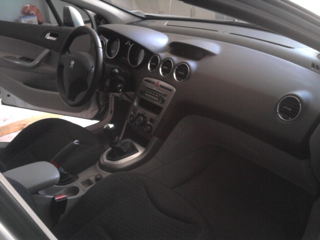

Slt voici qlq photos de mon intérieur préparé par moi même :idea:
état d'origine
avt inter.jpg (94.91 Kio) Vu 20389 fois

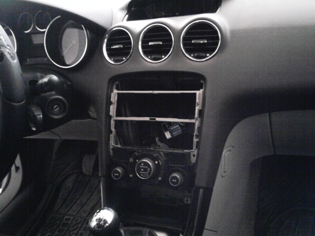

phase de démontage

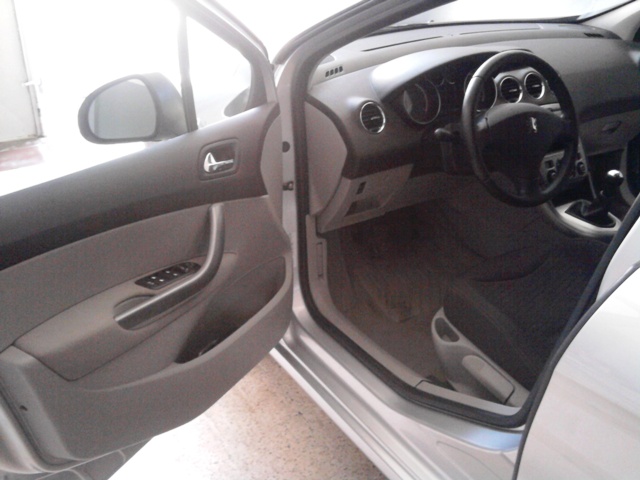

Après changement de couleur en noir diamant

ben pour l'autoradio c'est un peu compliqué
d'abord il faut démonter un vis de chaque coté qui tien la façade avec le boitier de la radio puis vous devez désolidarisé une plaque métallique qui est située derrière la façade cette dernière est tenue par trois vis (l'un deux est caché sous une étiquette de garantie)
après il ne reste que les éclipses en plastique pour la plaque électronique des touches en fin pour les touches c'est facile il vous faudra
un petit tourne -vis plat pour enlever les capuches des boutons .

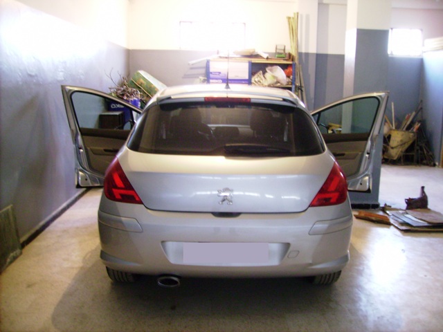

voila les photos sans becquet

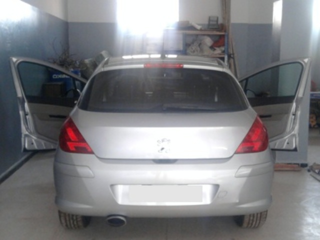

avec becquet
