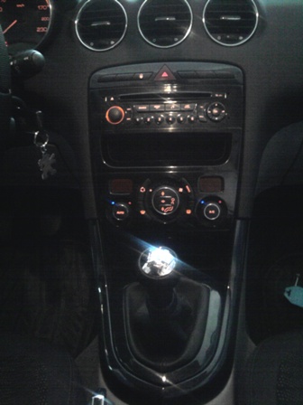

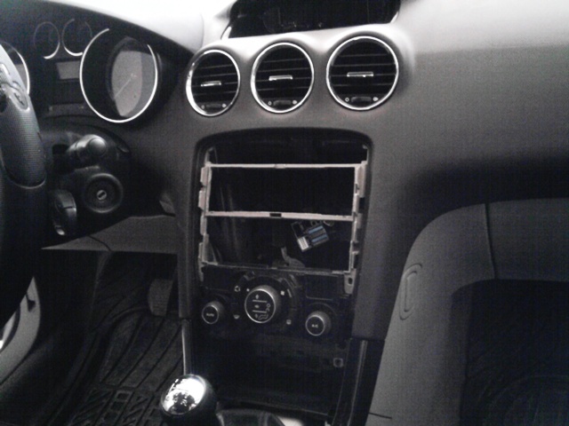

Messagede fromalgeria » Jeu 30 Déc 10 19:27
Slt voici qlq photos de mon intérieur préparé par moi même :idea:
état d'origine
avt inter.jpg (94.91 Kio) Vu 20390 fois
phase de démontage

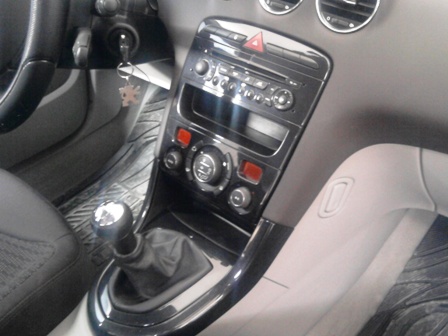

Messagede fromalgeria » Jeu 30 Déc 10 19:34
Après changement de couleur en noir diamant

Messagede fromalgeria » Ven 31 Déc 10 20:07
ben pour l'autoradio c'est un peu compliqué
d'abord il faut démonter un vis de chaque coté qui tien la façade avec le boitier de la radio puis vous devez désolidarisé une plaque métallique qui est située derrière la façade cette dernière est tenue par trois vis (l'un deux est caché sous une étiquette de garantie)
après il ne reste que les éclipses en plastique pour la plaque électronique des touches en fin pour les touches c'est facile il vous faudra
un petit tourne -vis plat pour enlever les capuches des boutons .

Messagede fromalgeria » Sam 08 Jan 11 18:44
Pour les poignées et les lèves vitres c'est en une journée (démontage , peinture et remontage )
pour la console centrale disant que deux jours a cause de l'apparition des petits grain ,a lors passage obligatoire au ponçage avec un papier a verre 1000 et lustrage a la machine ;
j'ai fait les poignées de porte en noir a cause de son intérieur bi noir-gris et le rendu et super !

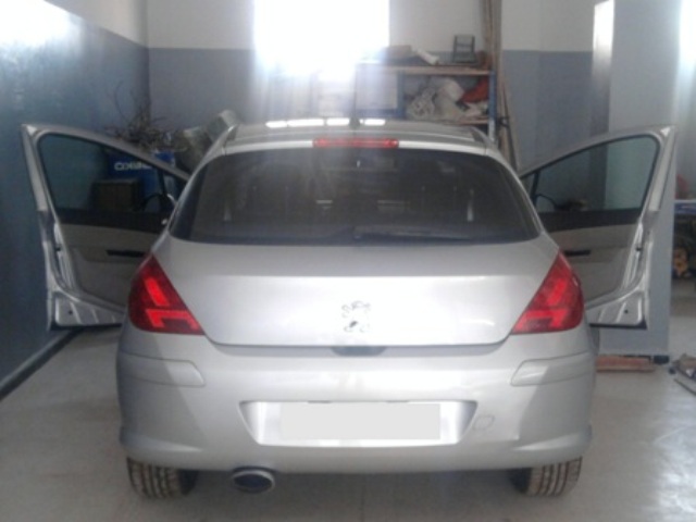

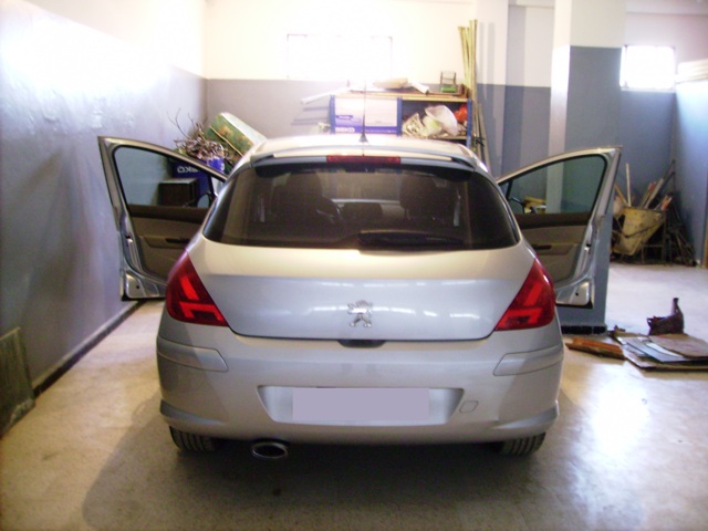

Messagede fromalgeria » Dim 09 Jan 11 17:13
voila les photos sans becquet
arriere 2.jpg (62.41 Kio) Vu 20115 fois
avec becquet
avec bq.jpg (106.37 Kio) Vu 20115 fois

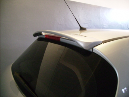

Messagede fromalgeria » Dim 09 Jan 11 17:17
encore qlq tof
arr bq.jpg (78.11 Kio) Vu 20115 fois

Messagede pindahr » Sam 15 Jan 11 21:14
Il est issu de quelle voiture ton becquet?
Re: modifs intérieur
Messagede fromalgeria » Dim 16 Jan 11 10:49
modèle clio phase 3
