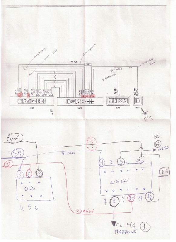

Bonjour j'ais trouver se schéma comme vous le voyez toute est bon à part le num 10 je sais pas à quoi il s'agit

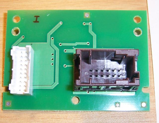

Voilà l'ancien
Re: Dg4
MessagePosté: Mer 21 Sep 16 09:25
de abdelj
C'était comme ça

de abdelj
C'est bon j'ais trouver mon souci de rabattement sur l'écran le numéro 1 le + contact et 3 le + permanent voilà résolut.
