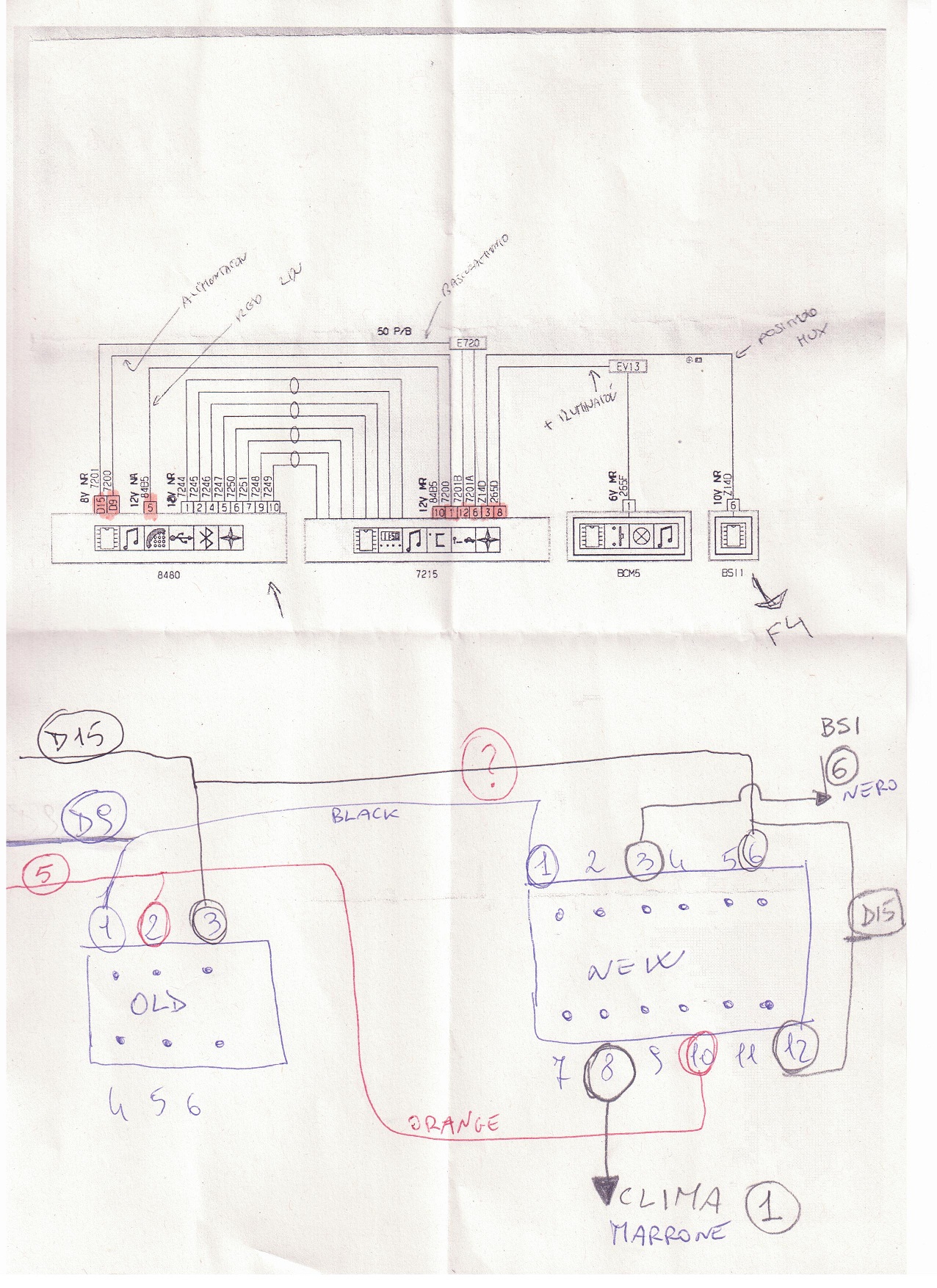

Salut Abdel j'ai fait la meme manip que toi par contre je suis passe de rd4 en rt4 tout fonctionne correctement mais l'écran ne se lève pas ét ne se referme pas automatiquement je doit faire une modification sur le faisceau d'origine mais je suis perdu si tu peu m'aider ce serait très sumpa
Psaforever
Messages: 5
Inscription: Dim 23 Oct 16 21:26
Re: Dg4
Messagede abdelj » Ven 28 Oct 16 08:42
Salut Psaforever alors c'est très simple j'ais chercher un moment avant de trouver.
abdelj
Messages: 151
Inscription: Sam 17 Sep 16 16:48
Re: Dg4
Messagede abdelj » Ven 28 Oct 16 08:58
Regarde ce schéma
abdelj
Messages: 151
Re: Dg4
Messagede abdelj » Ven 28 Oct 16 09:33
6 et 12 masse 1+ permanent le 8 il faut le brancher sur le 4 de la cosse du warning c'est pour l éclairage des boutons et ton écran j'espère que sa va t'aider.

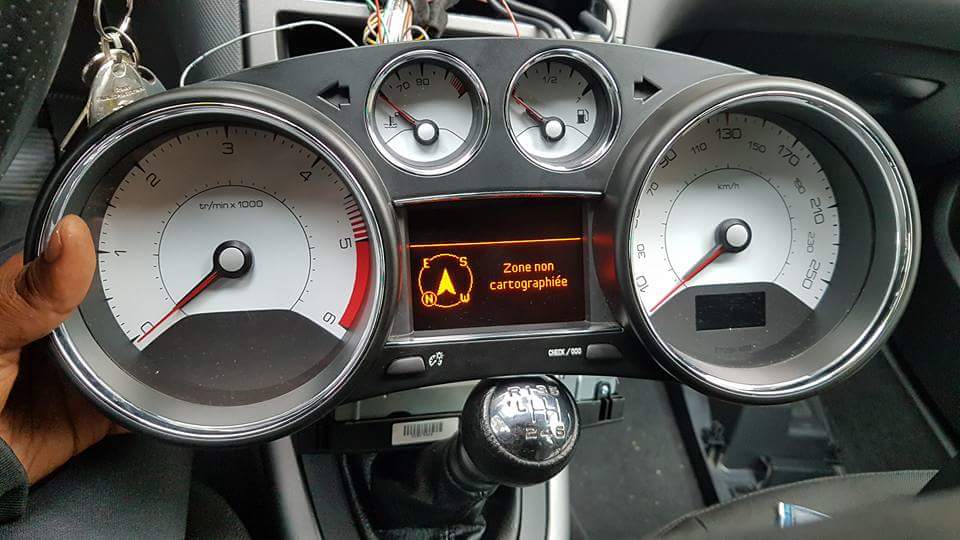

Messagede Alexandre42300 » Dim 13 Nov 16 12:23
abdelj a écrit:Voilà j'ai oci installer mon compteur trop boooo
salut abdel je vais changé mon compteur par celui avec le gros écran comme toi :modo: mais pour le branchement de l'écran comment tu tes brancher? car je n' est pas le câblage d'origine.
merci

Messagede abdelj » Dim 13 Nov 16 18:54
merci

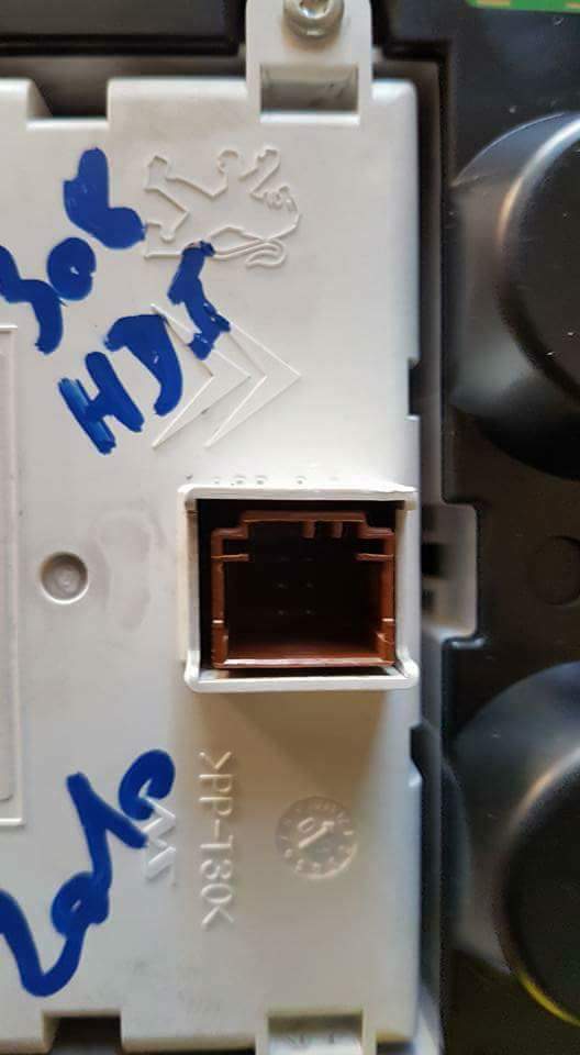

Salut Alexandre tu aura besoin du câblage dun rétro extérieur la fiche maron il te faut brancher 4 fils sur ton rt6 je t'envoie une photo.
Compteur...... rt6
Pin 1: ............ pin 9
-Pin 2:............ pin 13
-Pin 3: ............pin 10
-Pin 6: ............pin 16

Merci pour ta rapidité, pour un rneg ce sont les meme emplacement de fiches
Merci en tout cas :)
Alexandre42300
Messages: 301
Re: Dg4
Messagede abdelj » Mar 15 Nov 16 09:53
Avec plaisir oui c'est les même.

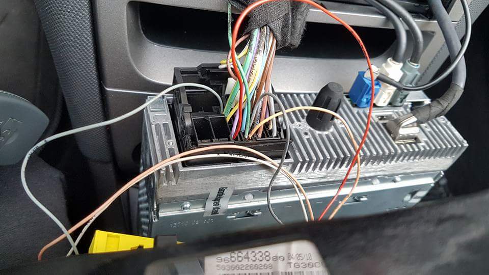

Messagede Arno308feline » Dim 11 Déc 16 12:36
Bonjour. J'ai monté le NG4 sur ma 308 et le compteur grande matrice mais mes reset info conso et mes réglage de config voiture ne sont pas pris en compte. J'ai bien fait le branchement en me procurant le schéma électrique chez Peugeot et tout fonctionne sauf ca. Peut tu m'éclairer?
Arno308feline
Messages: 88
Inscription: Dim 14 Aoû 16 18:37
Localisation: 54150 Avril
Re: Dg4
Messagede abdelj » Mar 13 Déc 16 09:49
Arno308feline a écrit:Bonjour. J'ai monté le NG4 sur ma 308 et le compteur grande matrice mais mes reset info conso et mes réglage de config voiture ne sont pas pris en compte. J'ai bien fait le branchement en me procurant le schéma électrique chez Peugeot et tout fonctionne sauf ca. Peut tu m'éclairer?
Salut Arno il faut que tu activ les options sur le ng4 et la matrice via digbox. J'espère t'avoir aidé

Messagede Arno308feline » Mar 13 Déc 16 14:52
Ok merci mais j'ai tout activé avec pp2000 et ca n'a pas marché. Je vais réessayer avec diagbox. Et pour la caméra de recul sur RT6 mon RT6 de 308 peut le faire?
Merci pour tes conseils
