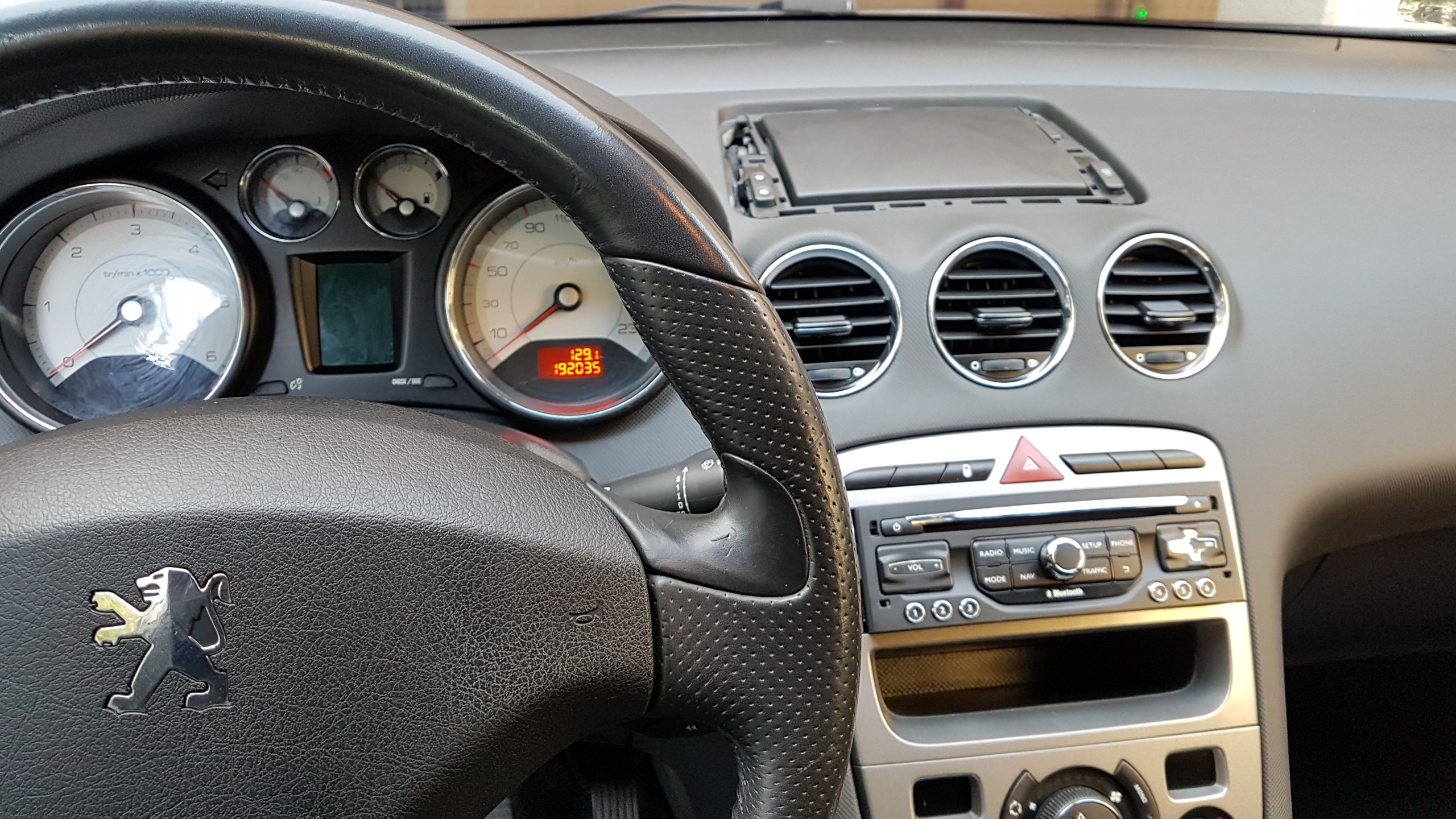

Bonjour je suis nouveau dans le forum je me présente je m'appelle abdel je suis de Lyon j'ais fait une installation rt6 sur ma 308 donc changer le tableau de bord et compteur km à fond blanc et tous les branchement à fair je coince sur un chose.
Je mais le contact l'écran s'ouvre tout fonctionne parfaitement et je coupe le contact tout s'éteint appare l'écran escamotables qui fonctionnent pas au niveau du rabattement.
Si vous pouvez m'éclairer la dessus sa serai cool je pense qu'il manque un file à brancher au niveau de l'écran dg4 merci beaucoup.

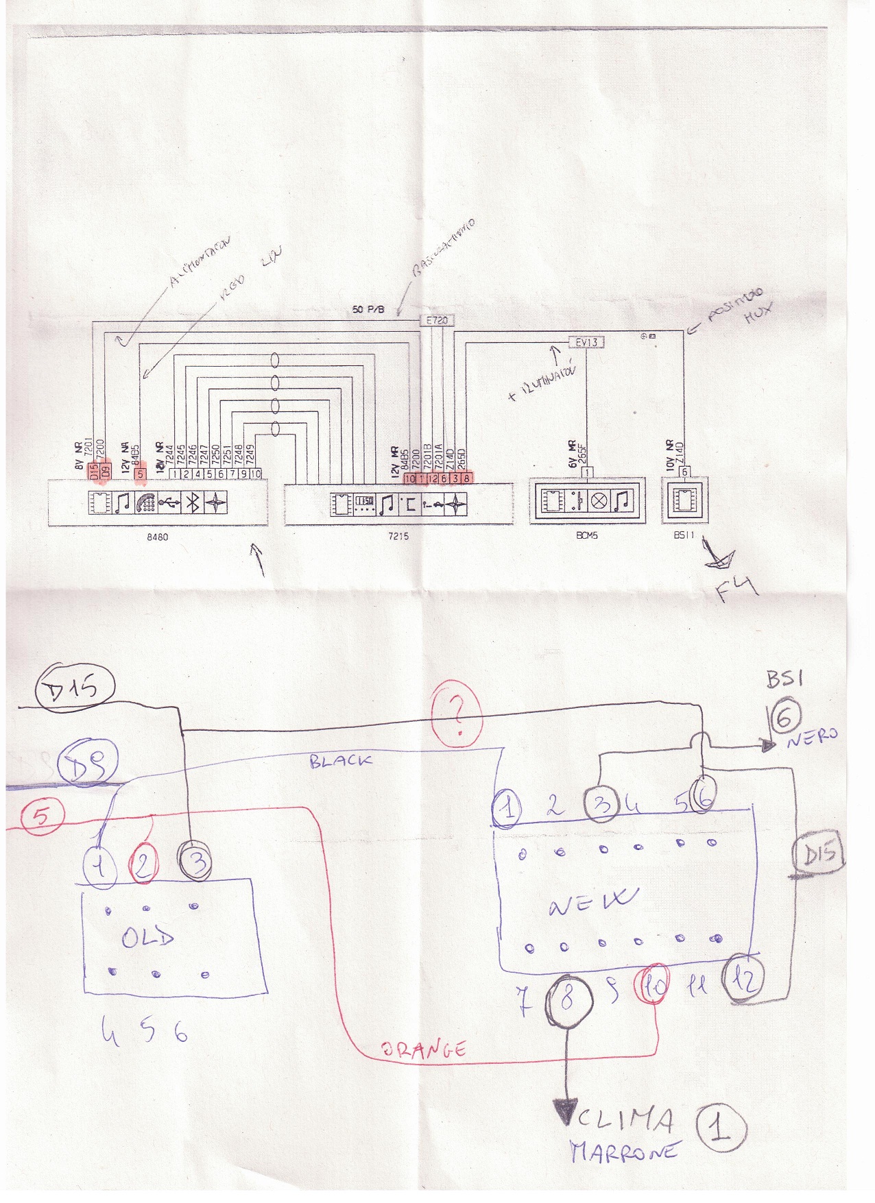

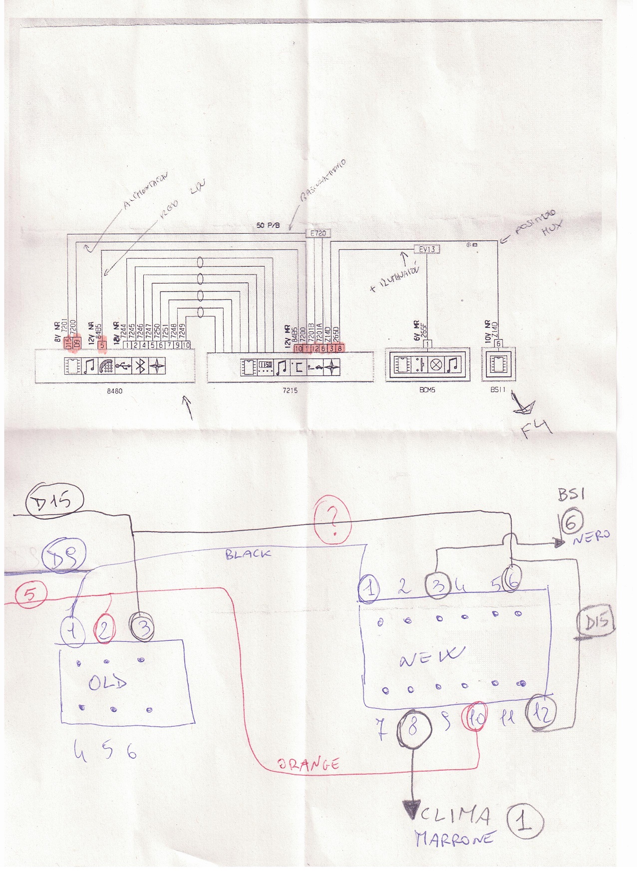

Messagede abdelj » Lun 19 Sep 16 14:29
Bonjour j'ais trouver se schéma comme vous le voyez toute est bon à part le num 10 je sais pas à quoi il s'agit

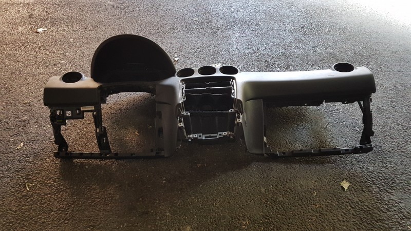

Messagede abdelj » Mer 21 Sep 16 09:19

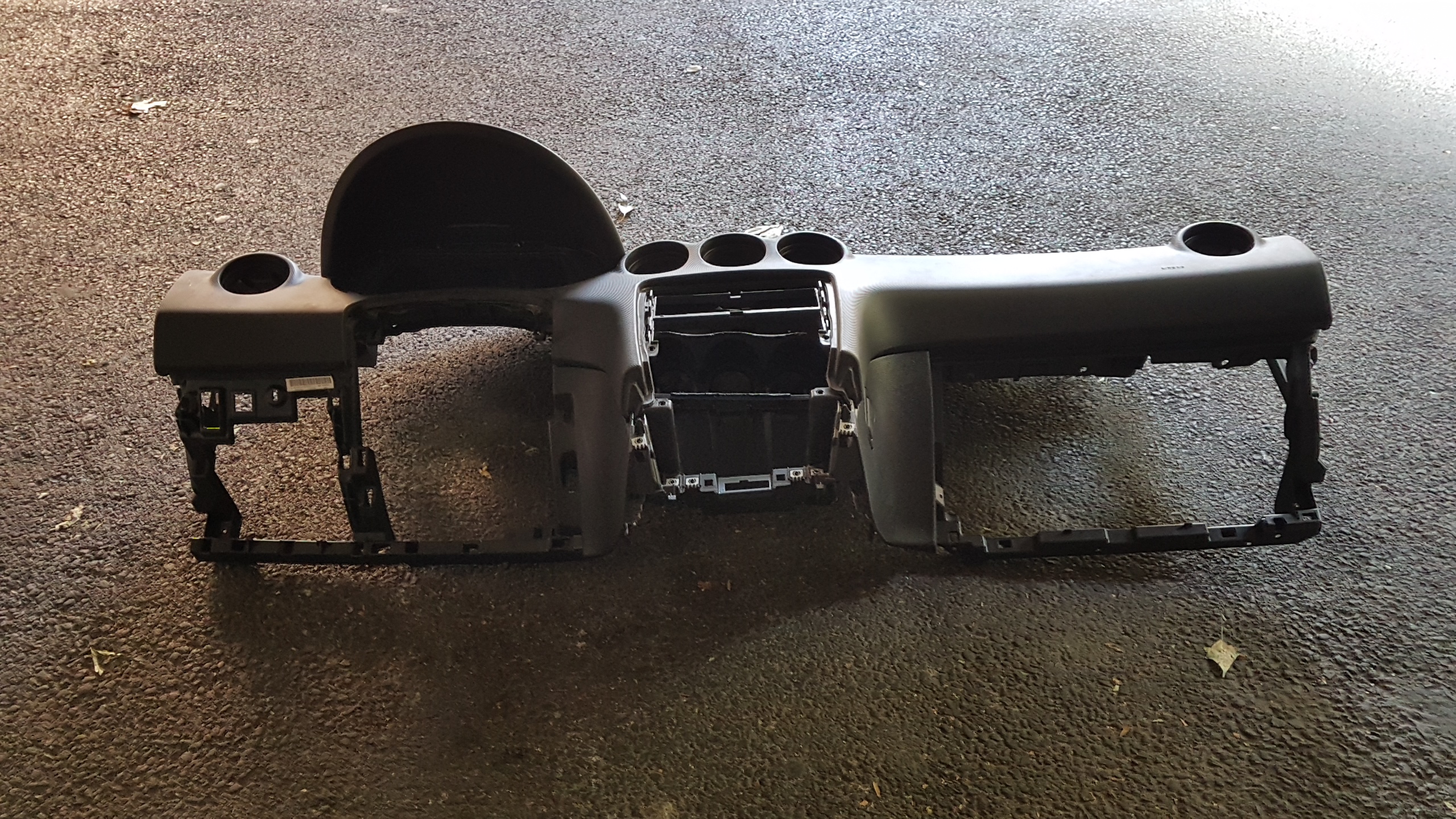

Voilà l'ancien

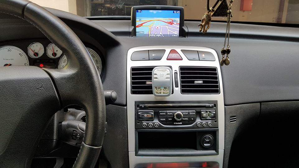

Re: Dg4

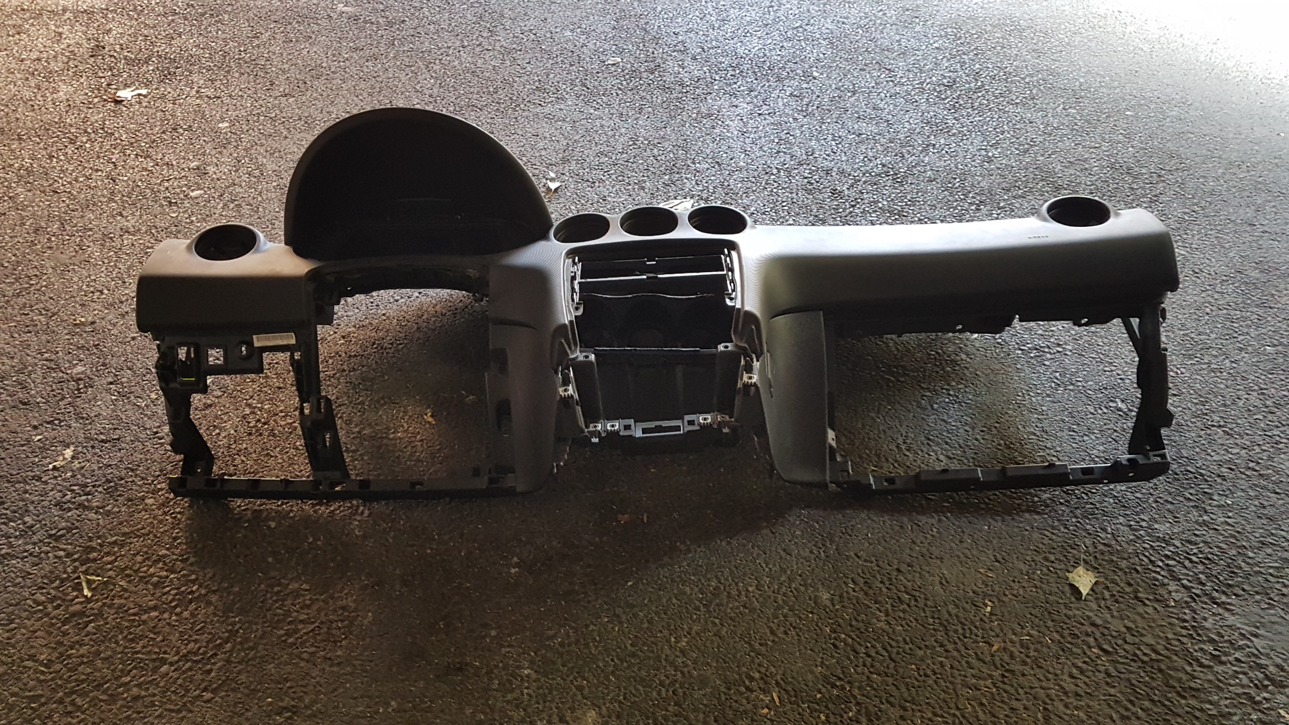

Messagede abdelj » Mer 21 Sep 16 09:25
C'était comme ça

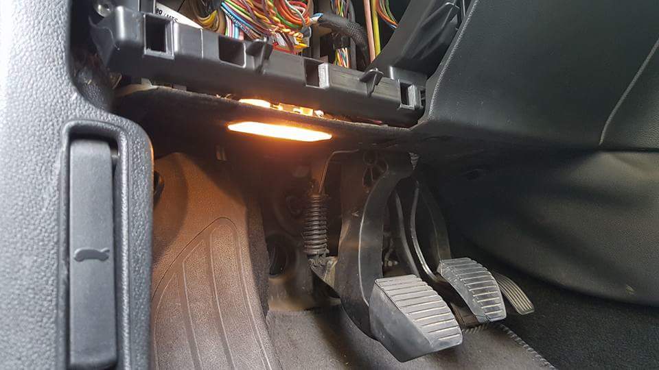

Messagede abdelj » Jeu 22 Sep 16 14:51
Aujourd'hui lumière au niveau des pédale et plaques de propreté en inox .

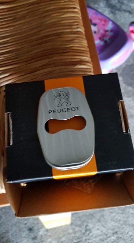

Re: Dg4

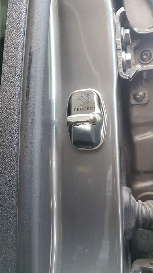

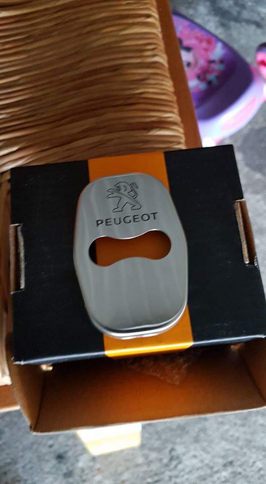

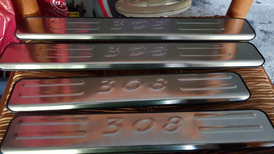

Messagede yves33 » Jeu 22 Sep 16 18:24
Si avec ça tu ramènes pas 3ou 4 filles différentes tous les soirs c'est à desespérer .... :mrgreen:
j'attend mes caches serrures commandées sur Ali depuis quelques temps ça ne devrait pas tarder ! par contre pour les plaques marquées 308 (seuil de porte ) vu que ma voiture est noire je cherche une idée parce que le coté gris brillant ça doit pas le faire :grr: ça tiens avec du double face aussi ?

Messagede abdelj » Jeu 22 Sep 16 18:44
Oui sa tien avec du double face malheureusement ils ont que cette couleur c'est en inox c'est mieux que rien un peu de patience sa va venir.
moi j'atten mes pédale alu
Lol Les filles elle sans fou c'est pas une cc c'est sw lol

Messagede Tom76 » Ven 23 Sep 16 17:14
abdelj a écrit:Aujourd'hui lumière au niveau des pédale......... .
Salut abdelj, Salut à tous.
Je suis très intéressé par la pose d’éclairage des pédales. Est-ce compliqué, quelle alimentation prendre ?
Merci d'avance.
Sinon, j'ai aussi opté pour des caches serrures, je trouves ça classe :] J'adores.
Tom76
Messages: 311
Localisation: Seine Maritime
Re: Dg4
Messagede abdelj » Ven 23 Sep 16 20:58
Salut Tom76 cest virement pas compliqué pour l'alimentation tu tire le - n'importe le quel et le + tu le prends de l'éclairage du bouton des warning le fil numéro 4 du branchement en plus ya l'emplacement prévu d'origine je l'envoie une photo.

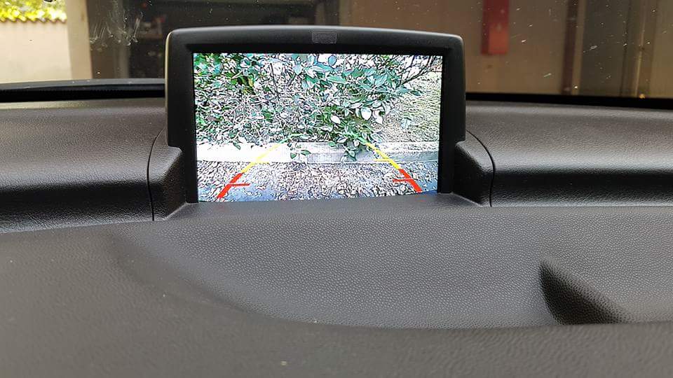

Re: Dg4
Messagede abdelj » Ven 23 Sep 16 22:38
D'ai que je reçois la caméra de recul je le pose direct javai fai sa sur ma 307 sw et les pédale en alu .

Re: Dg4
Messagede abdelj » Ven 23 Sep 16 22:56
Caméra de recul

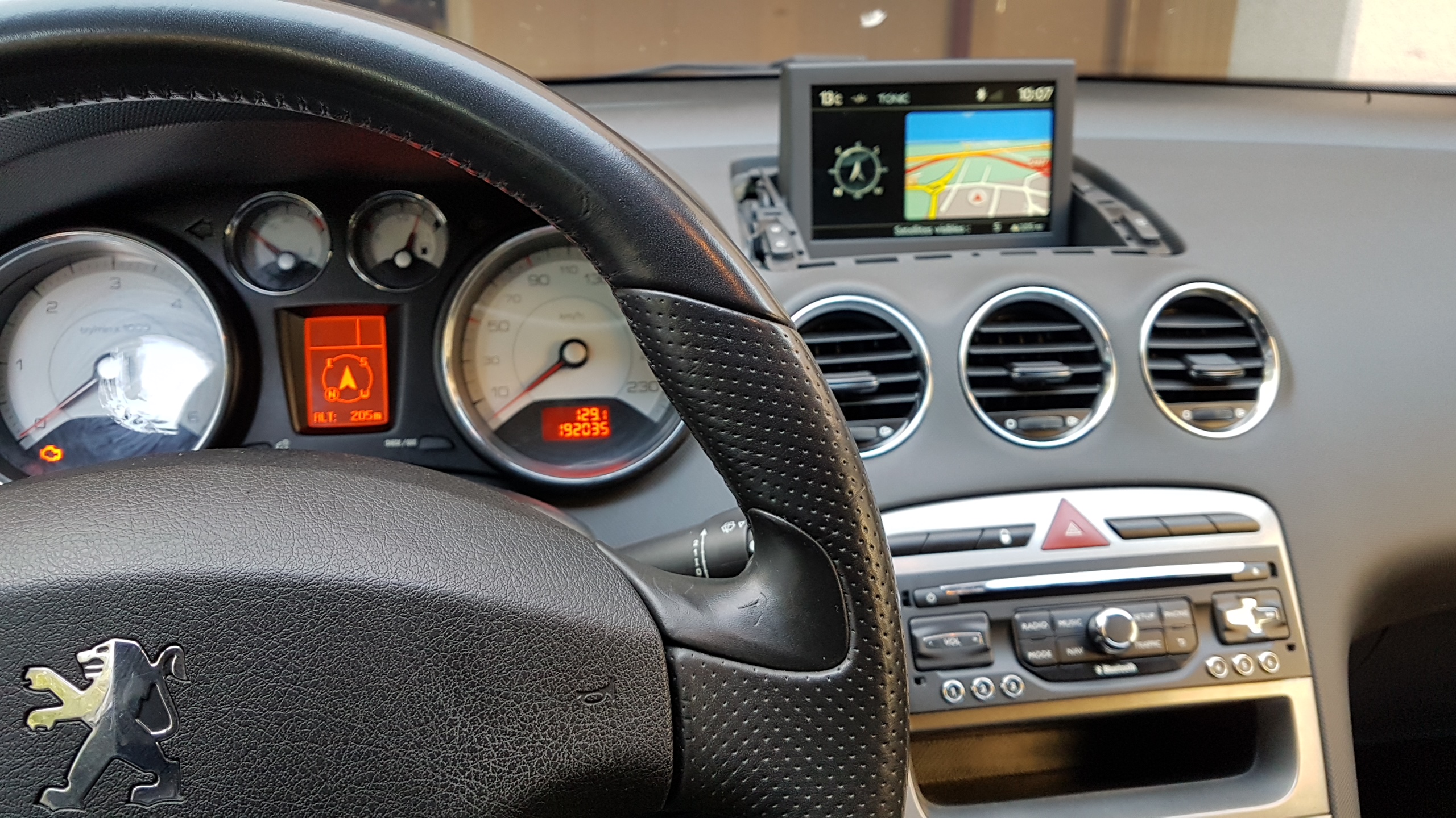

Inscription: Sam 17 Sep 16 16:48
Re: Dg4

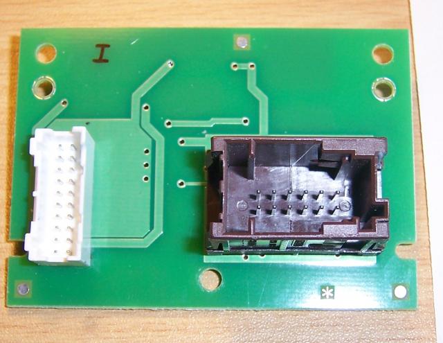

Messagede abdelj » Lun 26 Sep 16 21:58
C'est bon j'ais trouver mon souci de rabattement sur l'écran le numéro 1 le + contact et 3 le + permanent voilà résolut.

Re: Dg4

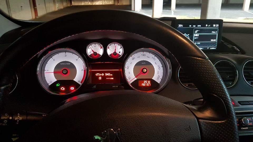

Messagede abdelj » Lun 26 Sep 16 22:04
Voilà j'ai oci installer mon compteur trop boooo
