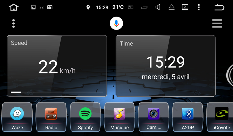

Messagede PB40 » Mer 05 Avr 17 16:49
une nouvelle mise à jour est en approche..
J'ai ce lanceur d'application depuis peu, ça change et c'est plutôt bien, adapté avec la vitesse et totalisateur kms.
Car launcher pro v 1.5.2 :wink:

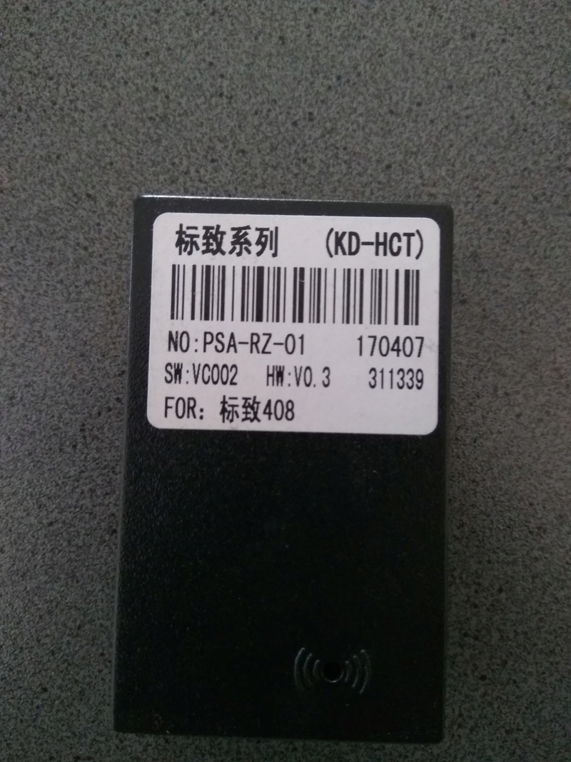

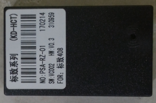

Messagede PB40 » Mer 26 Avr 17 12:06
voilà je vous confirme LA COMPATIBILITE TOTALE du poste avec les 308 de 2007/2008 avec les mise à jour depuis les V.1.95 avec le canbus VO.3.
N'ayant pas de retour sur le forum suite à ma demande de photos des derniers boitiers livrés avec les postes, mon correspondant chinois m'a fourni un nouveau boitier et le dialogue est désormais rétabli avec l'afficheur central :D Plus de perturbation kms mais perte d'infos sur poste comme température ouvrants.
Il faut donc ce boitier:
On a maintenant l'accès à l'ODB :wink: ( ce qui était possible sur les 308 après 2008)
