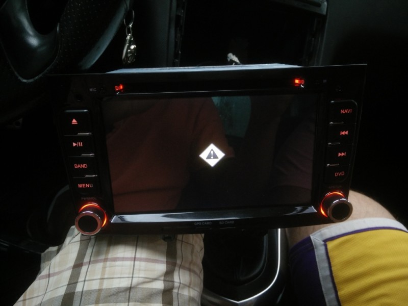

La seule fois qu'on a entendu parlé du triangle avec point d'exclamation, c'est le membre nloki99 qui avait ce problème dans mes souvenirs.
Merci pour la photo nloki99.
Mais son autoradio était dans cet état dés le début. Il n'a jamais démarrer. Du coup retour de l'autoradio chez Al...... :pleur4: après plusieurs tests infructueux d'installation de Rom.
Tom76

Effectivement oui, j'ai ce triangle, par contre, moi j'ai eu accès au démarrage normalement, puis après, en roulant ! pas a l'arret, ou alors, coincidence !
je ferai des tests cet après-midi ou tout a l'heure .... faut que je vois quel firmware est déja installé dans ma version !

par contre avec cette version, commet acceder à l'ODB ? je vois que c'était apparemment possible ....
Sinon voici la photo du poste :
L'image pivote, désolé, je vois pas pourquoi ....
