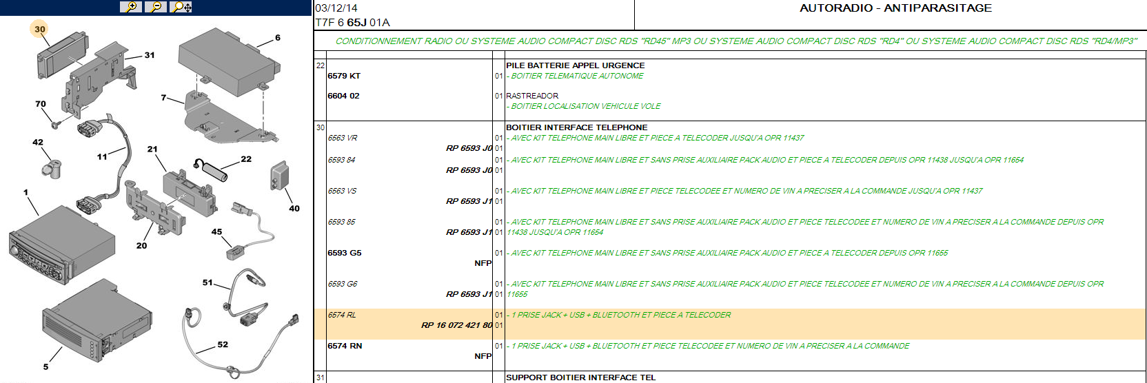

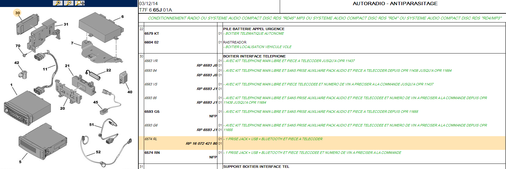

Est ce que tu peux me donner la référence de la pièce je pourrais te fournir un schéma et nous dire de quel autoradio il s'agit ;)

Super. alors d'après le devis Peugeot, la pièce est référencée 1607242180.

Alors voilà un schéma, il s'agit de la pièce 30
Le prix est le bon
Tu pourrais faire le montage toi même mais tu vas devoir passer par la case télécodage pour activer le module...

Salut et merci pour le schéma... je l'ai bien vu sur servicebox mais....Je ne comprends pas grand chose.
Est ce que cette pièce doit être rajoutée/connectée sur l'autoradio (derrière quoi) ou alors elle se trouve "plus loin"... ou carrément dans l'autoradio :-|

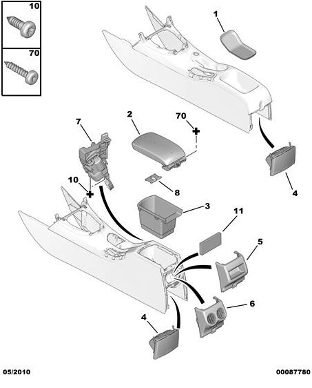

Une idée de l'endroit approximatif par rapport au schéma ?
quand je retire le mien (bloc n°8) je ne vois rien à part 3 vis pour maintenir tout l'ensemble..

Dans l'accoudoir, tu peux retirer facilement le bac N°11, ce qui te donne accès à ce qu'il y a dessous. Peut-être déjà essayer de voir si tu peux y avoir accès de par là...

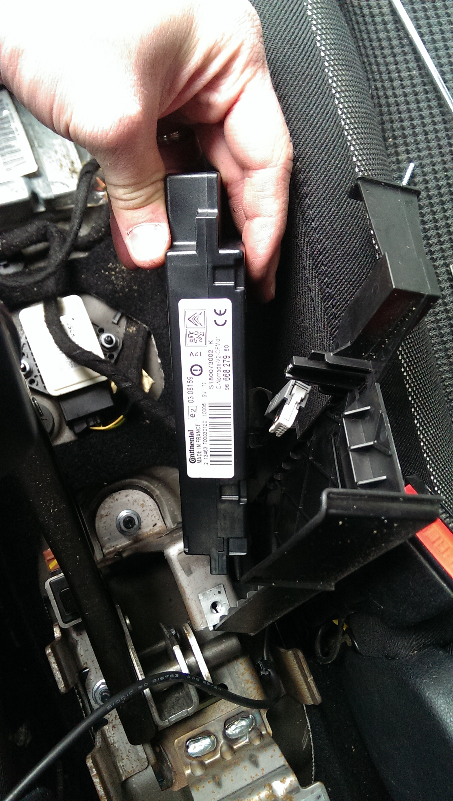

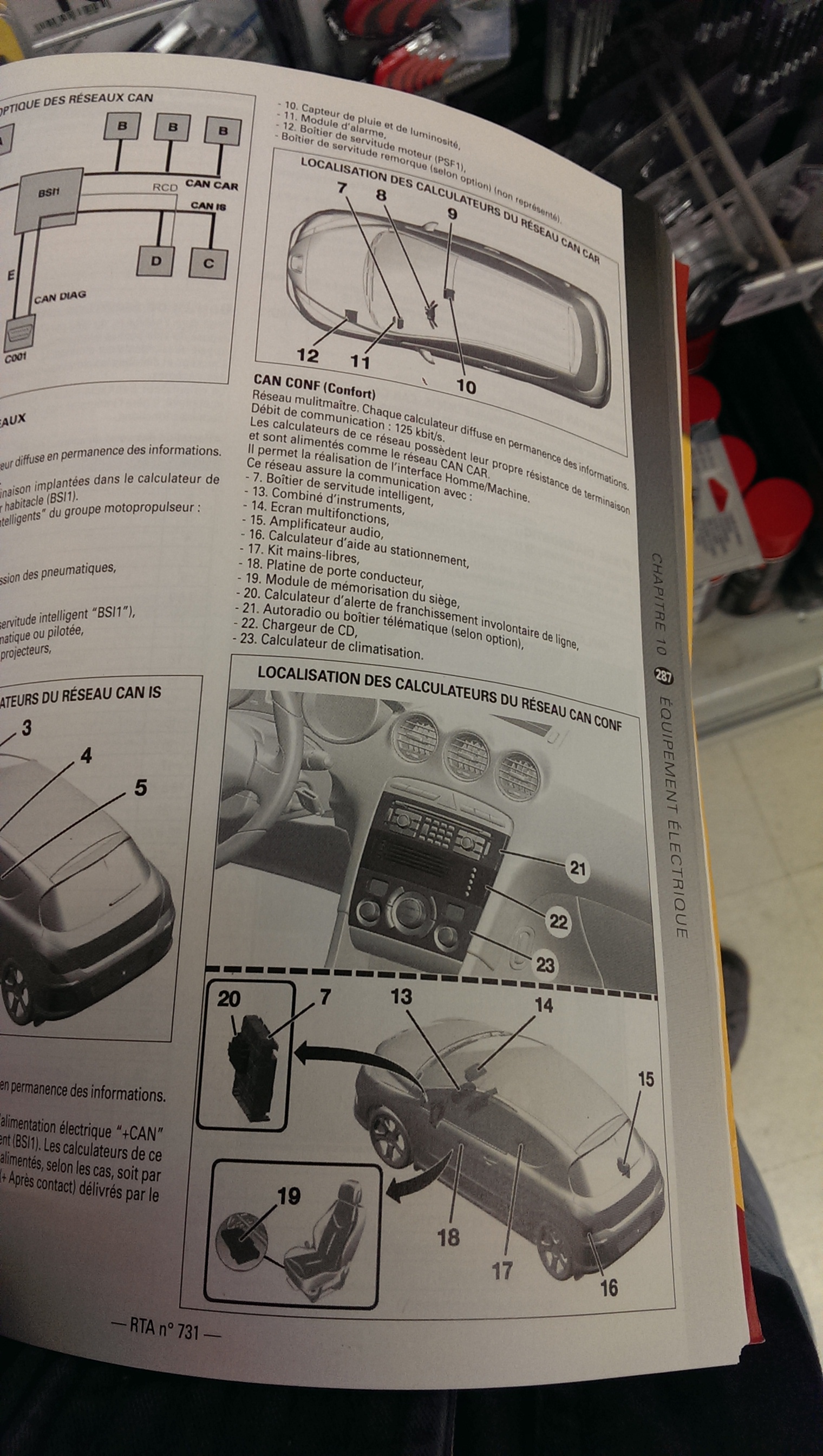

Salut tout le monde, bon j'ai pris mon courage à deux mains...et en passant par l'accoudoir impossible de voir quoique ce soit... Abandon à 10h :siffle:
En passant dans le rayon auto à carrouf, j'ai zieuté la RTA de la 308 et là oh miracle :frime1:
Tout était dedans :P
Du coup j'ai pris les photos hihihi, et en rentrant ça m'a pris 10 minutes !!!!!
Bon j'ai démonté et remonté et effectivement le boitier doit être mort...Reste plus qu'à le changer :]
Je vous ai mis quelques photos pour ceux que ça intéresse :frime1:
Et voilà le fameux boitier
:ghee:

Messagede zivier » Ven 20 Fév 15 19:42
Il était donc bien dans la console centrale le salopard! Bien joué :super: tu vas économiser des roro!

Cool, merci pour les photos, ça en aidera surement certains :super:
Re: Problème bluetooth
Messagede nico2149 » Ven 20 Fév 15 19:54
Franchement pour un bricolo (du dimanche) comme moi ce n'est vraiment pas compliqué.
La suite au prochain épisode. Merci Zivier pour l'indication de l'emplacement du boitier. Et merci aux autres pour votre aide.
