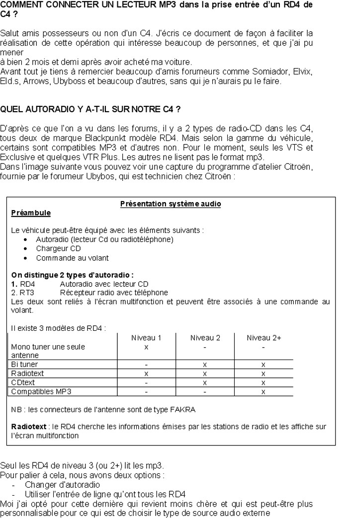

PRISE AUXILIAIRE MP3 PEUGEOT pour Autoradio RD4:
http://www.phibu-electronics.com/fr/peu ... ugeot.html
ou une interface xcarlink,yatour en CAN

Dans ton document, ils parlent d'une Entrée, je parlais de la sortie.
Le reste, comme dit, c'est par boîtier extérieur qui simule un lecteur CD et se branche sur l'entrée chargeur (avec ses limitations selon les boîtiers).
Donc tu te dirigés vers un boîtier extérieur ? certains font Bluetooth et pas mal de choses (kit mains libres, mp3 USB....)
