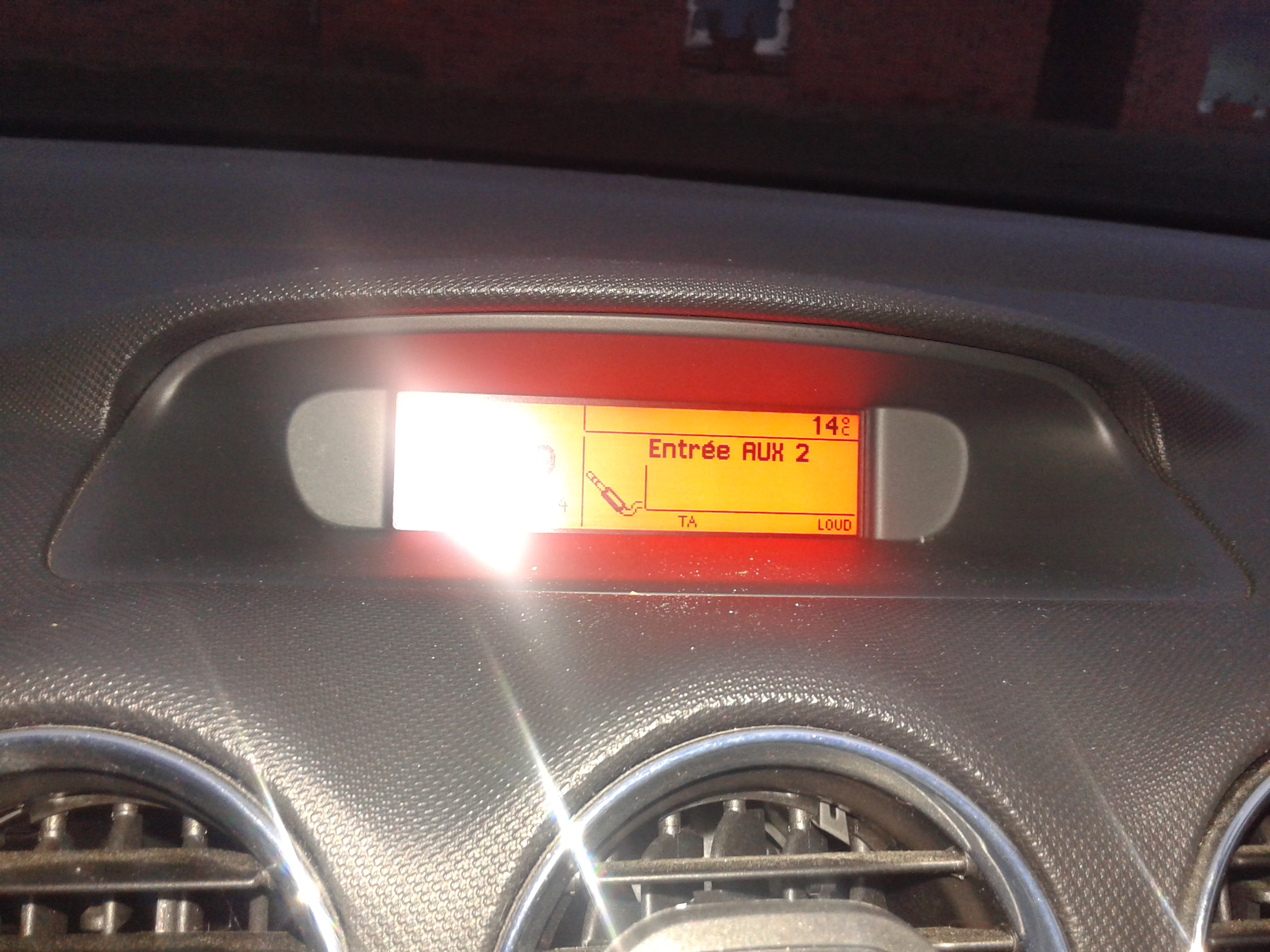

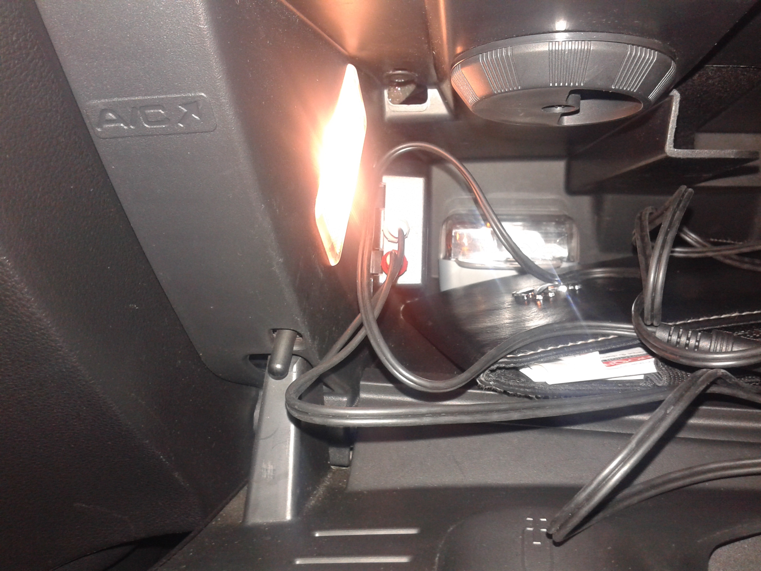

bonjour
petit soucis lorsque je connecte mon lecteur mp3 sur les prises jacks dans la boite a gant j appuie sur source l autoradio m indique aux2 mais pas de son ?? pouvez vous m aider a resoudre ce probleme ? la prise est neuve et mon MP3 fonctionne sur mon autre voiture
j ai mis quelques photos
merci
lioval

Messagede maxime47 » Dim 12 Oct 14 19:07
salut
il faut faire un télécodage à la valise peugeot pour reconnaître les entrées auxiliaires

Messagede Clems13 » Lun 13 Oct 14 19:07
C'est le aux1 qui doit être activé, pas le 2 !
Re: prises boite a gant
Messagede lioval » Lun 13 Oct 14 19:42
quand j appuie sur source il se met automatiquement sur aux2 pourquoi?
lioval
Messages: 24
Inscription: Dim 12 Oct 14 17:08
Messagede Clems13 » Lun 13 Oct 14 20:07
Parce que c'est le aux2 qui est activé et pas le 1. Faut aller chez Peugeot !

Messagede punisher79 » Ven 17 Oct 14 21:03
Demonte ton poste et vérifie le branchement .

Messagede lioval » Dim 19 Oct 14 15:51
merci a vous j ai trouvé .il y avait un mauvais contact sur la prise rca dans la boite a gant
