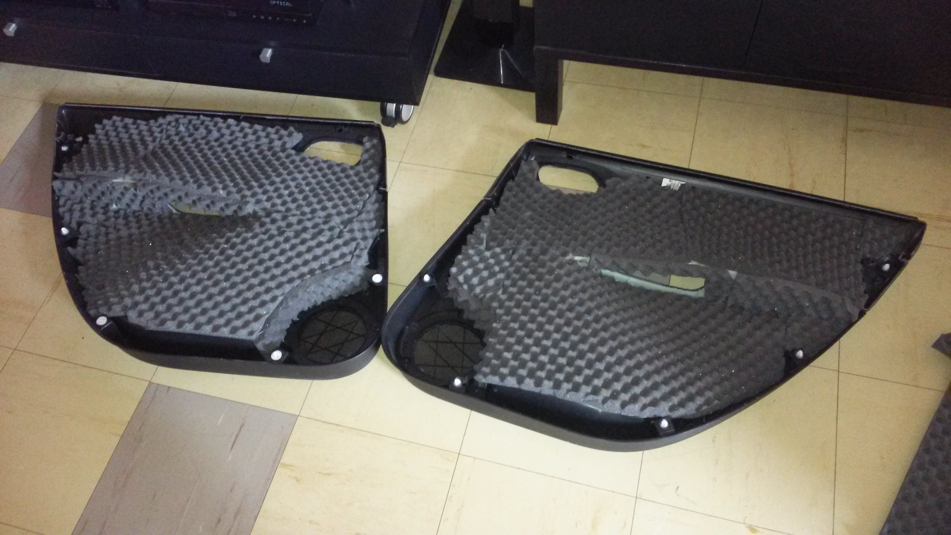

Pour les porte je te le conseil vivement moi j'ai mis du focal bam et des plaque d'isolant acoustique acheter chez brico pour ton ampli moi a ta place je mettrai un 4 canaux

Après niveau insonorisation, je pense que quitte à faire quelque chose, même à minima (sinon ne rien faire), un goudronage reste quand même bien à faire pour éviter les effets indésirables et qu'au final, le gain que tu aurais avec l'installation soit perdu à cause de ça. Tu peux peut-être le faire dans un second temps le goudronage...?
Pour la mousse qu'il a mis, c'est dans la voiture, et il y a une feuille d'étanchéité entre la tôle/porte et la contre-porte montrée isolée. Donc pas de soucis de plus que d'habitude avec le montage proposé.

-Pour l'insono si je me contente juste de mette la mousse sur les garnitures y'aura déjà une différence ?

Oui, je pense que la mousse, ça aidera [bon début ;-)].

Je vais mettre de la mousse ça coûte pas trop cher j'ai vu.

Bonjour Tony83,
Dans l’idéal, si vous voulez obtenir les meilleures performances, il vous faudra insonoriser toute la porte avec du BAM XL car cela améliore grandement la qualité d'écoute. Je vous recommande au minimum une feuille de bam derrière chaque haut-parleur.
