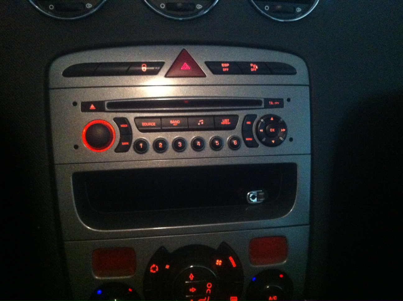

Hello,
je viens d'acheter une 308 féline année 2009 1,6 HDI 110ch.
Je rencontre un souci pour connecter mon iphone en bluetooth. Il n'y a pas d'onglet téléphone dans le menu... J'aimerais pouvoir recevoir les appels en main libre dans la voiture.
-Quel est la solution pour brancher mon iphone en bluetooth?
-J'ai une prise Jack dans la boîte à gant, à quoi sert-elle?
-Quel est le modèle de cet autoradio? (photo ci-dessous)
UN GRAND MERCI d'avance pour votre aide.

Selon les versions le RD4 ne dispose pas du BT. Il existe la solution de rajouter le module de chez Peugeot et de remplacer l'écran multifonctions pour que ce dernier affiche les infos liées aux téléphones.
Tu peux également installer un module Parrot ou remplacer ton RD4 avec un poste au format 1DIN ou 2DIN équipé du BT.
Il existe de nombreuse discussion sur ce sujet dans la section, n'hésite pas à fouiller. :super:
