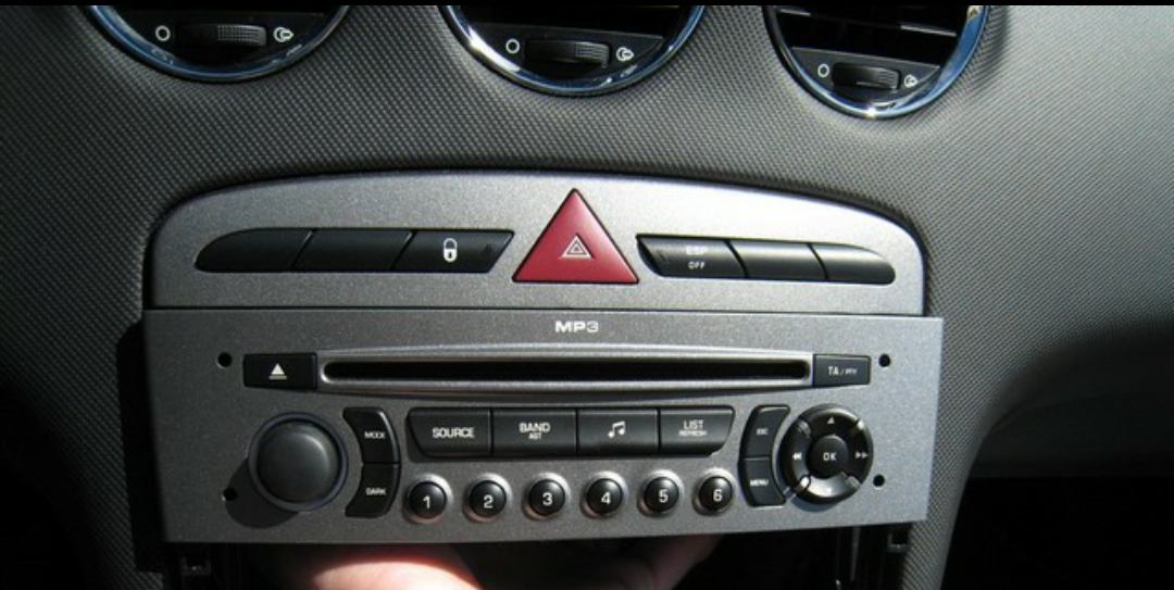

Messagede Zlatom » Mer 06 Aoû 14 16:29
Le poste est le même que celui même que celui la ;) (photo prise sur le net)

Si je ne me trompe pas il s'agit d'un RD4, tu peux donc mettre un boitier de ce genre :
http://www.hightech-privee.com/interfac ... t-rd4.html
http://www.amazon.fr/Interface-Adaptate ... B0060NZP92
Mais attends la confirmation des experts ;)

Je pense que c'est un rd4 effectivement. Je vais aller voir le garage pour avoir confirmation.
Sinon dans la boite à gant j'ai un petit emplacement pour passer des cables jusqu'au poste (avec morceau de plastique qui se déboîte) mais je n'ai pas fait attention a une prise verte quelconque.

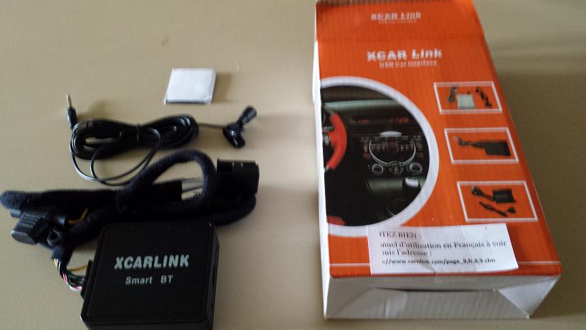

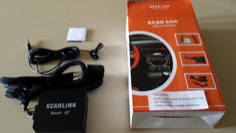

Messagede Zlatom » Mer 13 Aoû 14 15:08
Boitier reçus hier! :frime1:
J'ai eu un peu de mal a retirer le poste, mais en démontant la facade je n'ai pas eu de souci!
Rdv chez Peugeot pour l'activation, mais c'est 50€. Cela me parait chère non ?
En attendant voila la petite boite
Et le boitier posé (très discret dans la boite à gants)
En revanche, je ne sais pas trop par ou faire passer le kit main libre pour que cela reste discret...
