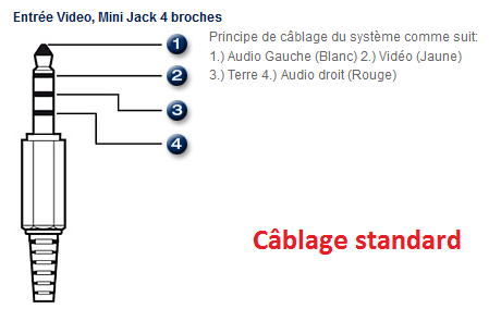

Le câble audio/vidéo trois RCA vers le jack audio/vidéo 4 contacts a bien été pris ? :?:
Le câble double RCA rouge et blanc vers le jack stéréo 3 contacts ne fonctionne pas dans cette prise 308.
Une des voies audio est décalée en lieu et place de la voie vidéo, voir la photo ci-après. 8|
Câblage de la prise Jack standard.png (27.35 Kio) Vu 6378 fois

Bricoman a écrit:Le câble double RCA rouge et blanc vers le jack stéréo 3 contacts ne fonctionne pas dans cette prise 308.
Ça fonctionne bien dans la mienne !
En plus, le jack est côté téléphone / baladeur donc aucun problème avec la 308. Les rca côté voiture sont standard.

Si çà fonctionne dans la tienne, çà doit fonctionner dans celle de Polocho ? :D

C'est peut être ton câble qui n'est pas bon côté jack. Un branchement spécial pour le caméscope ?

C'est ton cable qui ne va pas. Prends un cable avec juste deux fiches rouge et blanche.

Clems13 a écrit:C'est peut être ton câble qui n'est pas bon côté jack. Un branchement spécial pour le caméscope ?
C'est exactement çà, les prises jack 4 contacts suivant leur utilisations ont plusieurs câblages. :D
Celui de la photo est prévu pour brancher un "camescope" sur un téléviseur ou un autre récepteur.
Ton câble de téléphone A/V est différent, il faudrait avoir son câblage pour l'adapter à la prise 308.
On le trouve quelques fois sur le mode d'emploi.
