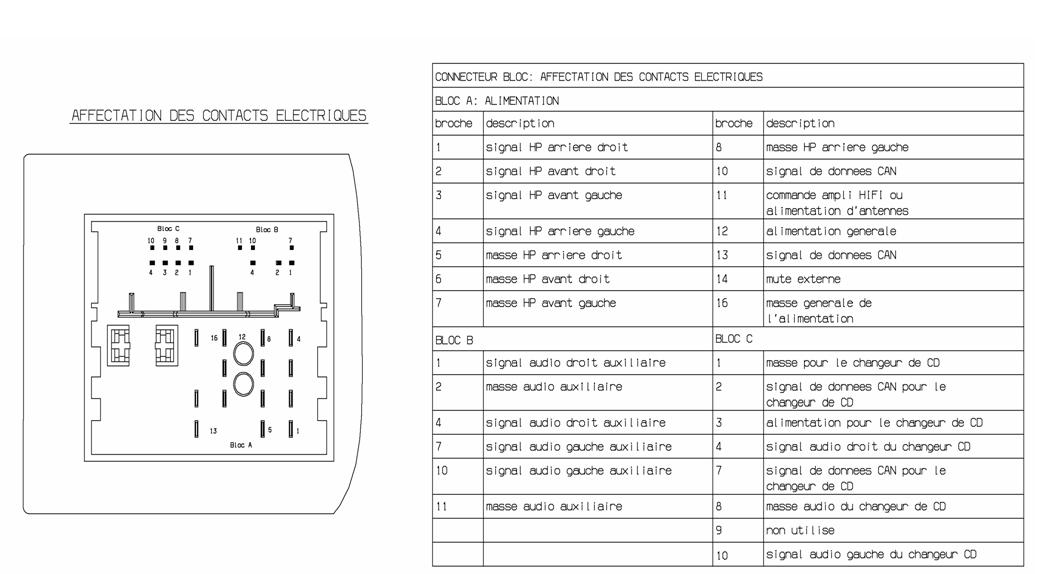

Ce serait bien d'avoir la correspondance des PINS de la prise Fakra du RD45 type: RD4N1M-03. :D
Pour ce qui est des HP et de l'alimentation, c'est réglé du fait de la norme ISO. :super:
Au moins les PINS qui correspondent au micro bluetooth et ceux de la prise USB de l'accoudoir !
Histoire pour ceux qui veulent câbler un 2-DIN de se simplifier la vie en fabriquant les 2 petites interfaces de liaison. :ghee:
Cela permettra d'utiliser la prise USB et le micro d'origine de la 308, un plus certain en gain de temps et conformité.

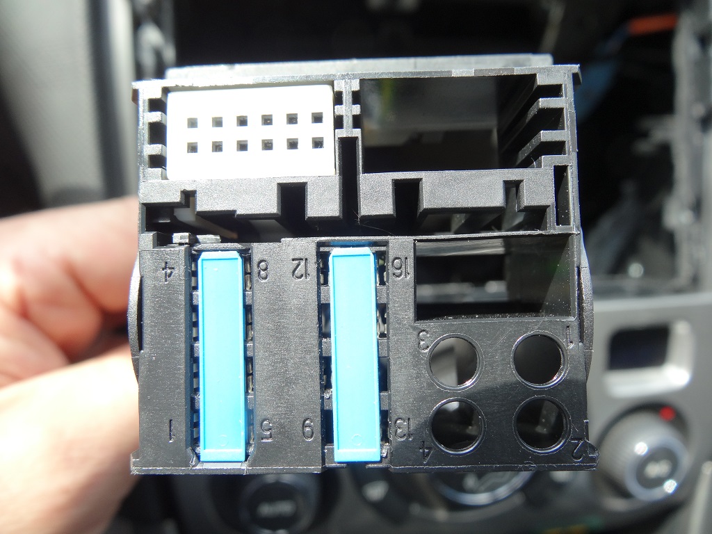

Déjà la photo de la prise au dos du RD45 repérée sommairement.

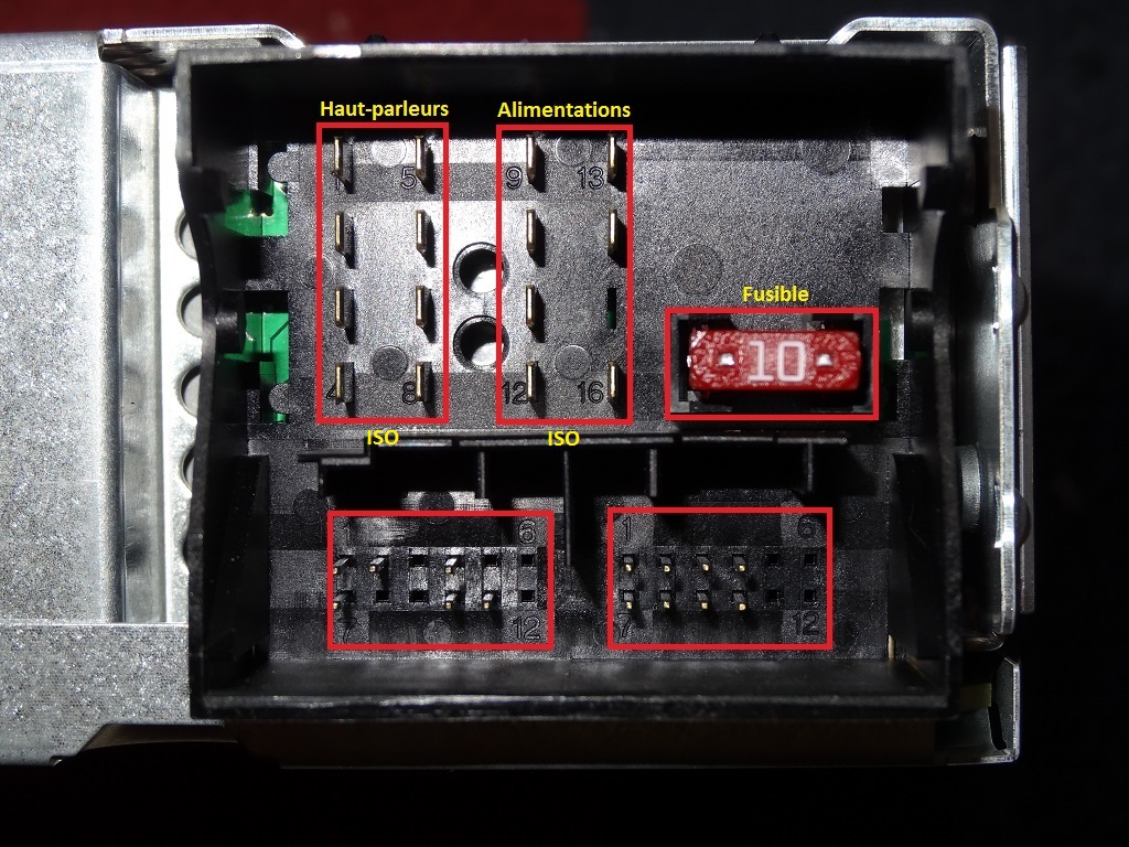

sur ta photo, c'est pas un rd45 mais un rd4, (et avec la ref que tu as donner c'est bien un rd4)
car y'a pas de prise micro ( prise 3 et 9 du bloc b)

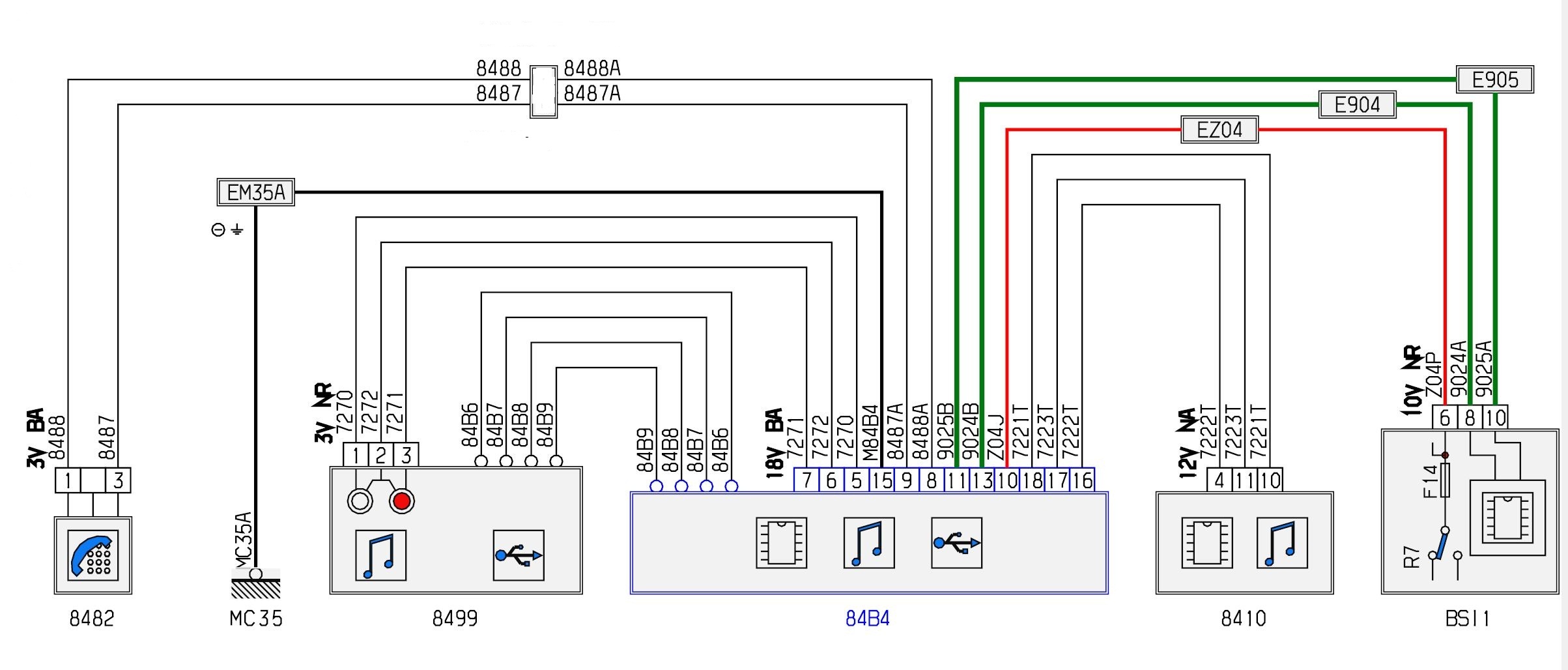

Y a le câblage la :
viewtopic.php?f=7&t=4914&start=140
Le rd45 est seulement un rd4 avec le kml d intégré

J'en sait rien dolby, la prise Fakra du faisceau a juste une petite prise blanche sur le connecteur avec 7 fils dessus. :D
La prise de la photo est différente de la tienne, mais toutes les "pinoches" sont présentent et câblées sur le faisceau d'origine.

voila une photo :
http://www.forum307.com/viewtopic.php?p=637259#637259
@ Clems13 : tout a fait
voila un rd4 et un rd45 :
donc, il te reste a recuper sur le boitier nomade les fils des connections 8 et 9 pour le micro et les 84b6 84b7 84b8 84b9 pour l'usb

Sur la photo du haut, la prise de gauche a ses 6 pinoches de câblées uniquement, il n'y a pas de fils en plus sur la prise blanche. :D
Comme dit Clément, le micro et la prise USB sont bien câblés sur la prise blanche, rien d'autres. 8|

J'ai sonné toutes les "pinoches" de la petite prise blanche par rapport à la prise USB de l'accoudoir, seule la "pinoche" 11 réagit sur le 0v (+5v, D+, D-, 0v). 8|
La connectique USB n'est pas au dos du RD4, Clément a raison.

Messagede dolby » Mar 17 Juin 14 22:15
Le wip plug c le boitier nomade
Il branche sur l aux du rd4 : les pin 4 10 et 11 sur le schéma plus haut.

Comme vu au dessus tu as un rd4 avec un boîtier nomade donc :
Y'a le rd4 qui est relier via la prise auxilliaire a 3pin(4 10 11) au boitier nomade , et sur ce boîtier nomade qui fait bluetooth , y'a la prise micro et le câble USB a 4pin qui y sont branche
Sur le rd4, y'a 2 prises auxilliaires :
Donc les 1 2 7 sont relier a ta prise jack dans la boite a gant
