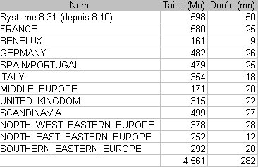

J'ai trouvé sur un autre forum un tableau des temps de mise à jour par pays sur RT6. :D
Il faut bien une matinée de plus de 4 heures pour la mise à jour complète, n'importe quoi ? :(
Re: Version "soft"/"cartographie" RT6
Messagede austinman » Sam 12 Juil 14 17:42
Pas vraiment n'importe quoi à mon avis. Je pense qu'il n'y a que très peu de personnes qui mettent à jour toutes les cartes. Moi le premier je ne mets à jour que France et Espagne/Portugal. Si je suis susceptible d'aller en voiture ailleurs je ferai le nécessaire. :siffle:
En ce qui concerne la France, 25 minutes me parait en dessous de la réalité. Mais ce n'est qu'un détail. :siffle:

Messagede Bricoman » Sam 12 Juil 14 18:09
Si c'est abusé, les GPS nomades ne mettent que 2 heures pour l'Europe entière, là plus de 4 heures ? :/
Vu qu'il y a le choix, je ferai demain la France et la Suisse, le principal.

Messagede austinman » Sam 12 Juil 14 20:15
Sauf qu'un GPS nomade ne fait que GPS. Toutes ses ressources peuvent être alloués a la MAJ. Alors que le RT6 est un système effectuant bien plus de chose.
