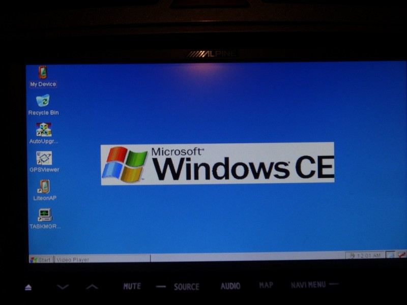

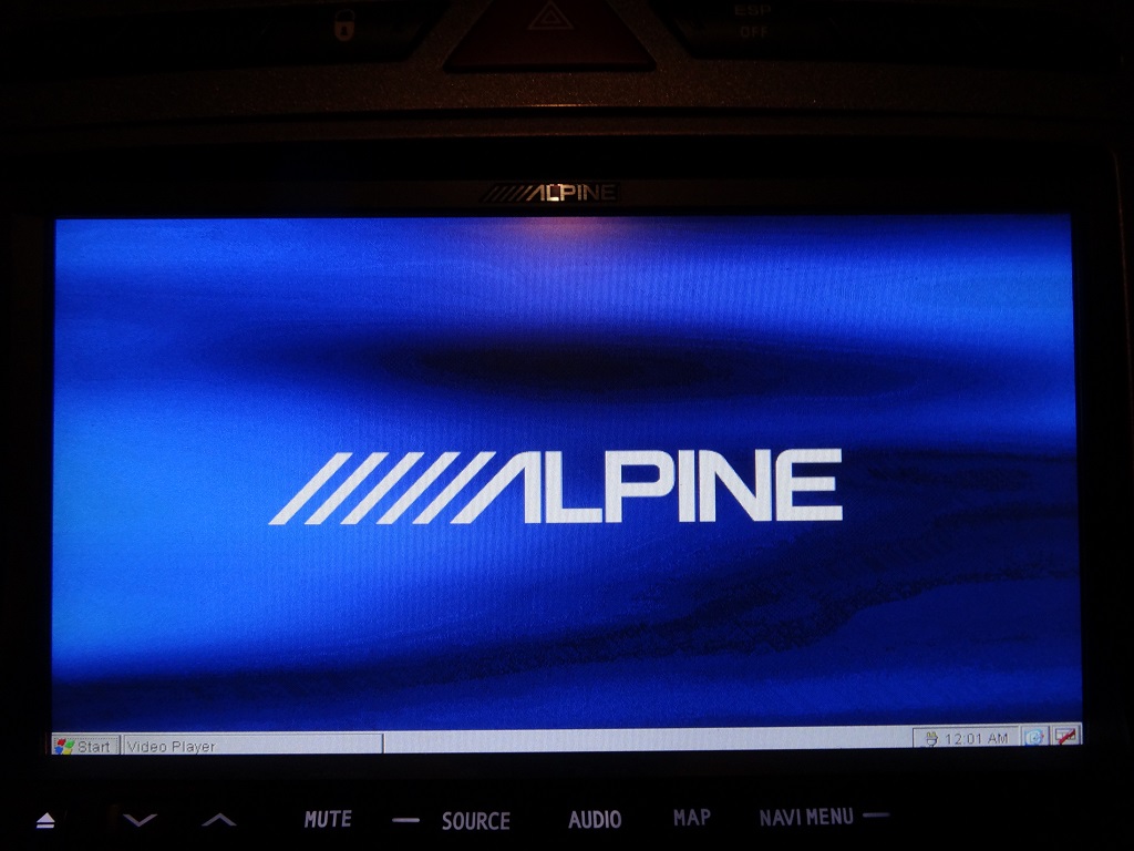

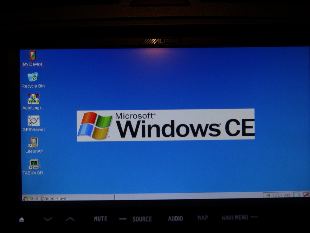

Deux photos du déverrouillage du poste, il est bien animé par Windows CE 5.0 en interne. 8|
Barre des tâches Windows CE
Page d'accueil Windows CE
Re: W910R GPS hors service !
Messagede titou » Dim 13 Avr 14 15:20
je connaissais pas ce windows :ghee:
Messagede Clems13 » Dim 13 Avr 14 15:27
C'est un windows qui tourne sur les appareils qui n'ont pas besoin d'un accès a windows comme des gps, des caisses, des systemes de controle de machine, etc. L'avantage sur un gps, c'est que c'est facilement crackable et modifiable !!!!
Messagede Bricoman » Dim 13 Avr 14 17:31
Clems13 a écrit:C'est un windows qui tourne sur les appareils qui n'ont pas besoin d'un accès a windows comme des gps, des caisses, des systemes de controle de machine, etc. L'avantage sur un gps, c'est que c'est facilement crackable et modifiable !!!!
Un système très courant sur de nombreux appareils comme dit par Clems13, la dernière version était la 6. :D
De là à le modifier, à réserver aux connaisseurs, Alpine n'a pas pu réactiver le IGO Primo en passant par la carte SD.
C'est le seul moyen sur cet appareil d'avoir accès à Windows CE, à moins qu'il y ait autre chose, Alpine garde bien ses secrets. :(
Sinon, il est facile de naviguer dans les menus à l'aide de l'écran tactile, mais je n'ai rien fait d'autres, peur de le bloquer complètement.
Le gars de chez Naviextras m'a dit que d'autres appareils avaient le même problème, je ne suis pas tout seul.

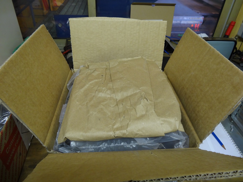

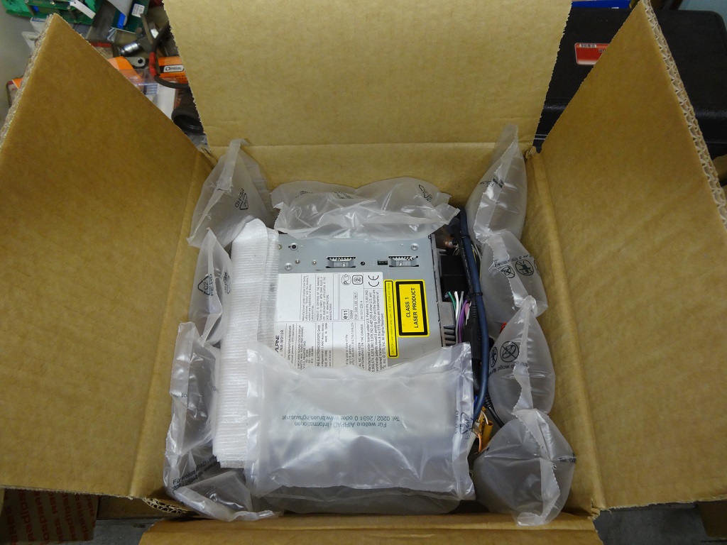

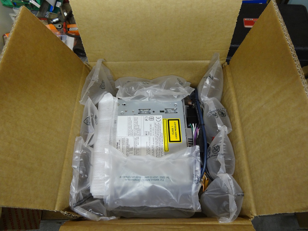

Le paquet est fait, une protection écran et du papier grosses bulles tout le tour du W910R, ainsi que dessous/dessus, un carton épais adapté. :super:
Il ne peut pas s'abîmer même avec les aléas du transport, on connait les transporteurs et leurs méthodes peu rationnelles. :nonon:
Je ferais deux photos mardi matin pour preuve de l'emballage sécurisé pour un éventuel retour, qui sait ?

Messagede Bricoman » Ven 25 Avr 14 17:22
Le paquet est chez le revendeur ce jour, 25/04/2014 et partira lundi chez Alpine France. :D
Je vais leur faire un mail d'informations avec photos du colis, en plus des identifiants Naviextras et POIbase.
Merci pour vos encouragements, maintenant il faut patienter jusqu'à son retour en photo bien sûr. :D
Messagede titou » Ven 25 Avr 14 17:48
Sacré emballage :super:
Messagede ArSeNiiK » Ven 25 Avr 14 19:44
Emballage de compétition ! Ça m'étonnerait pas que les ogives nucléaires soient moins bien empaquetées ! :hehe:
Messagede Bricoman » Ven 25 Avr 14 20:03
Avec de tels "airbag", ils sera à l'abri des chocs du transporteur à moindre risques. :D
Si problèmes, le revendeur est responsable de l'état du matériel à ses frais. :ghee:

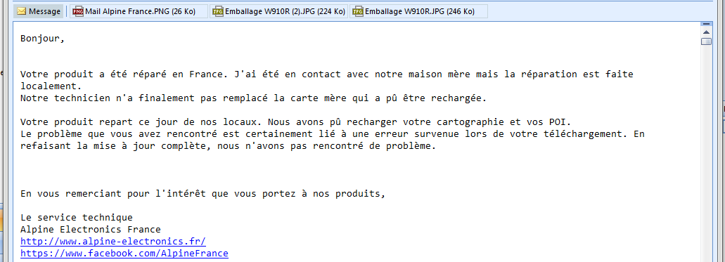

Le W910R serait réparé suite à un problème interne, une carte serait en défaut et a été changée. 8| :D
Reste à charger le poste à l'aide de la carte SD et de ses mises à jours par leurs soins pour qu'il revienne fonctionnel.
J'espère que lors des mises à jour suivantes, je n'aurai plus de défaut identique pour l'expédier encore une fois.
Je croise les doigts et attend son retour avec impatience, la 308 sans lui est nue comme un ver. :]

Bon, le matériel est soit-disant réparé suite au mail de ce jour d'alpine France qui l'ont remis en fonctionnement chez eux. :pompom:
Pas de carte électronique changée, juste un rechargement à l'origine qu'ils ont réussi à faire, plus les mises à jour du site Naviextras. :ghee:
Il faut souligner la rapidité de la réparation, 15 jours entre l'expédition et la réception, correct à première vue.
On m'avait pourtant dit que Alpine était descendu dans les sondages de part leur SAV déplorable, leurs matériels plus à la hauteur, à voir. :0 :nono:
Je vais vérifié qu'il n'a pas subi le moindre mal à réception au magasin pour un retour éventuel, gare aux maladresses avec Bricoman.

Bon, le poste est remonté et il fonctionne, le cadre de finition 308 à poser après le remontage n'est pas parfaitement aligné, pourquoi, je ne sais pas. :?:

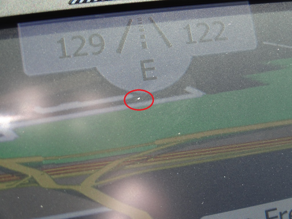

Le problème est que l'écran a un petit point blanc, signe d'un impact fait chez eux, Alpine France. :(
Tous les favoris et historiques, POIS ont aussi disparus du poste, bravo pour les sauvegardes. :nono:
Pourtant, il avait les identifiants des 2 sites pour les mises à jour de manière à les tester.
L'historique montre juste deux endroits à Paris, donc le poste a été installé en provisoire sur un véhicule, bravo. :erk:
Le matériel aurait dû être réparé en interne sur un établi en ce sens, avec les précautions d'usage pour ne pas l'abîmer.
Ils ont juste remis le GPS en route avec les cartes, rien d'autres et même pas un BL de réparation comme il se doit.
Un mail Alpine France en copie au revendeur a été fait aujourd'hui, demain à 9H00 j'appelle le technicien Nicolas qui l'a manipulé.
Il va répondre aux questions que j'ai en mémoire, voir si il dira la vérité sur le problème.
Sinon, il va falloir vite trouver une solution avant les démarches administratives qui vont faire suite.
