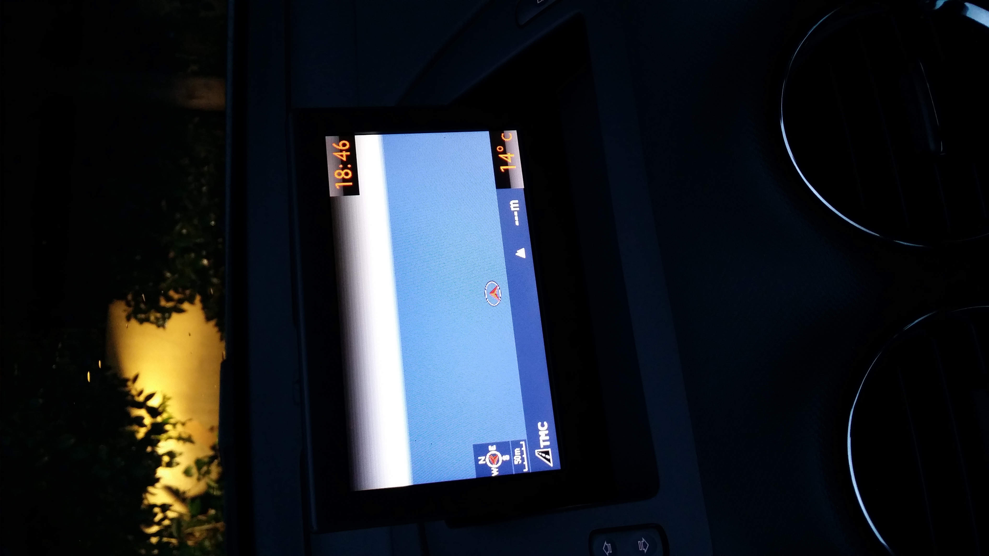

voila mon problème, depuis deux jours mon GPS est perdue en mer lol il est toujours dans le bleu alors que je n'ai jamais toucher a la carte SD.
Quelqu'un a déjà eu ce problème ?

Tu as l'altitude qui s'affiche correctement des fois ? Tu dois avoir un problème d'antenne qui ne te localise pas.

Fait gaffe s'il met autant de que le Boeing a réapparaître tu est mal lol.non blague a part je pense que çà vien de ton antenne gps

daccord et elle se situe ou cette antenne ?

Dans l'embase de l'antenne radio sur le toit. Dans un premier temps, je m'assurerais que le cable de l'antenne GPS est bien connecté coté autoradio.

Essaye un appui long (10 secondes) sur la touche eject (reset).
