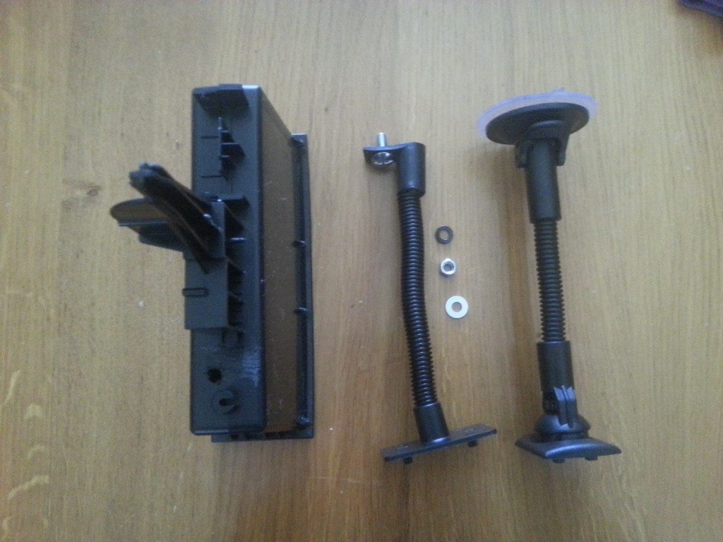

je partage la réalisation du support téléphone car pour le 3008 c est un peu compliqué compte tenu de la console de bord.
L idée , ne rien abimé, fonctionnel et pas de traces ou presque.
Pour cela le fixer au débarras au dessus du poste RT6.

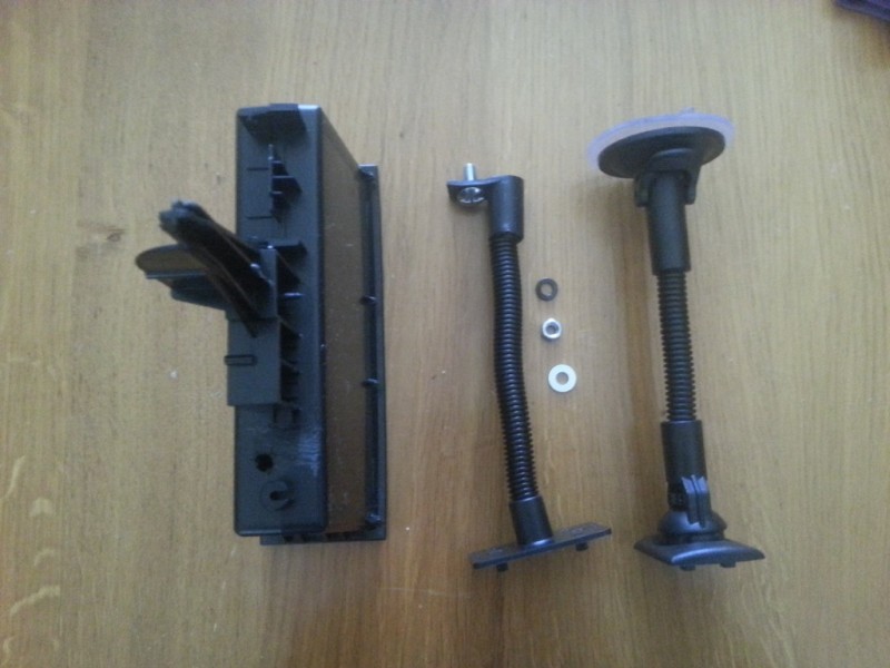

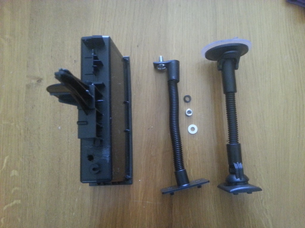

Donc extraction du boitier a gauche sur la photo
Découpe d un support de telephone avec ventouse pour fixation au fond du boiter

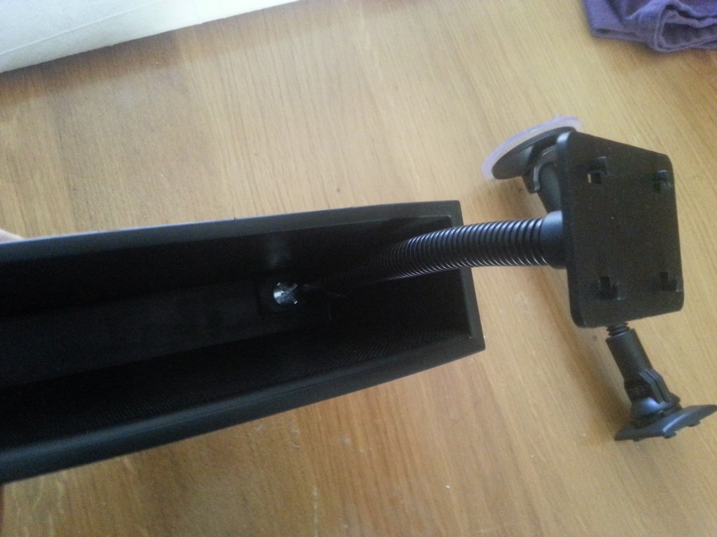

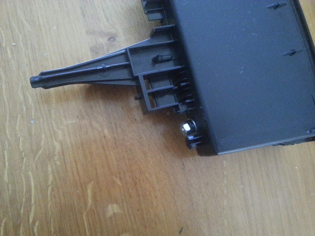

Fixation par le fond et vue de l assemblage.

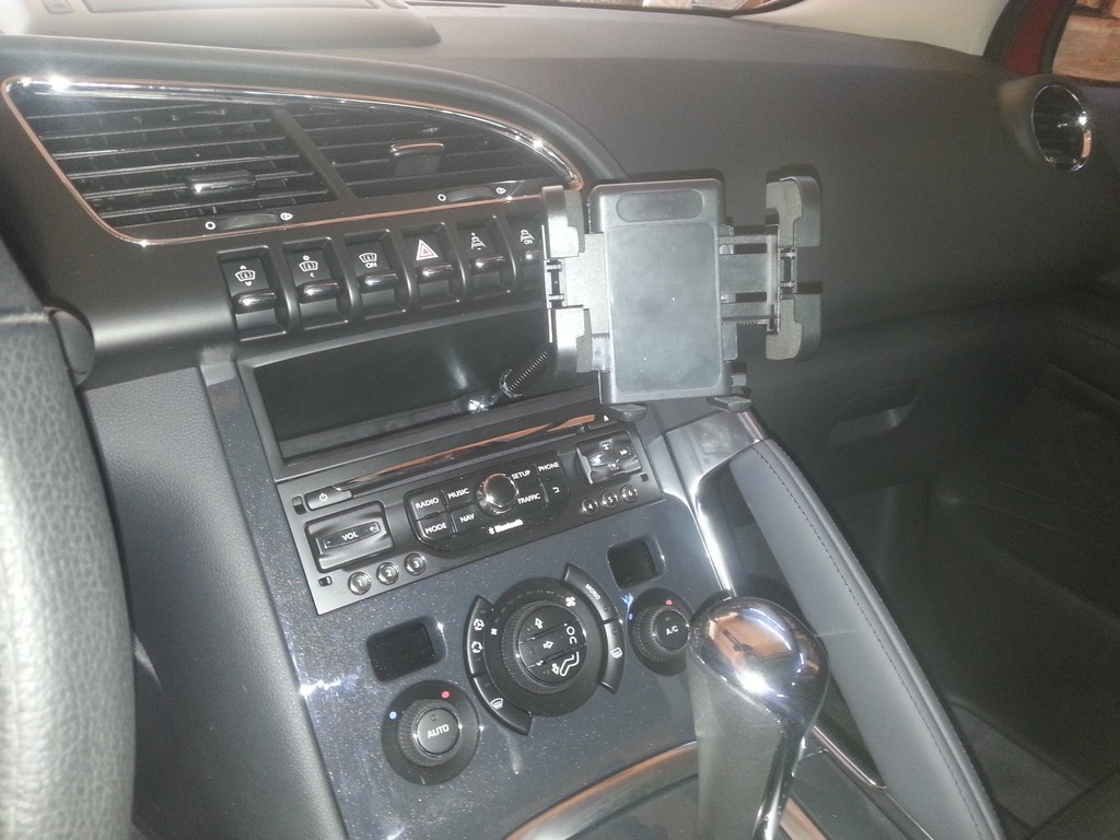

Remise en place
Cout et temps ridicule.

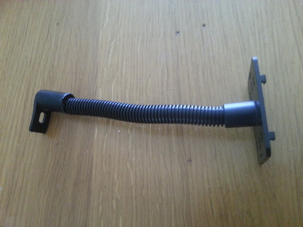

Oups la decoupe du pied

une bonne idée :super: définitivement je le trouve trop gros ce support de téléphone je ne suis pas mécontent de l'avoir remplacé
