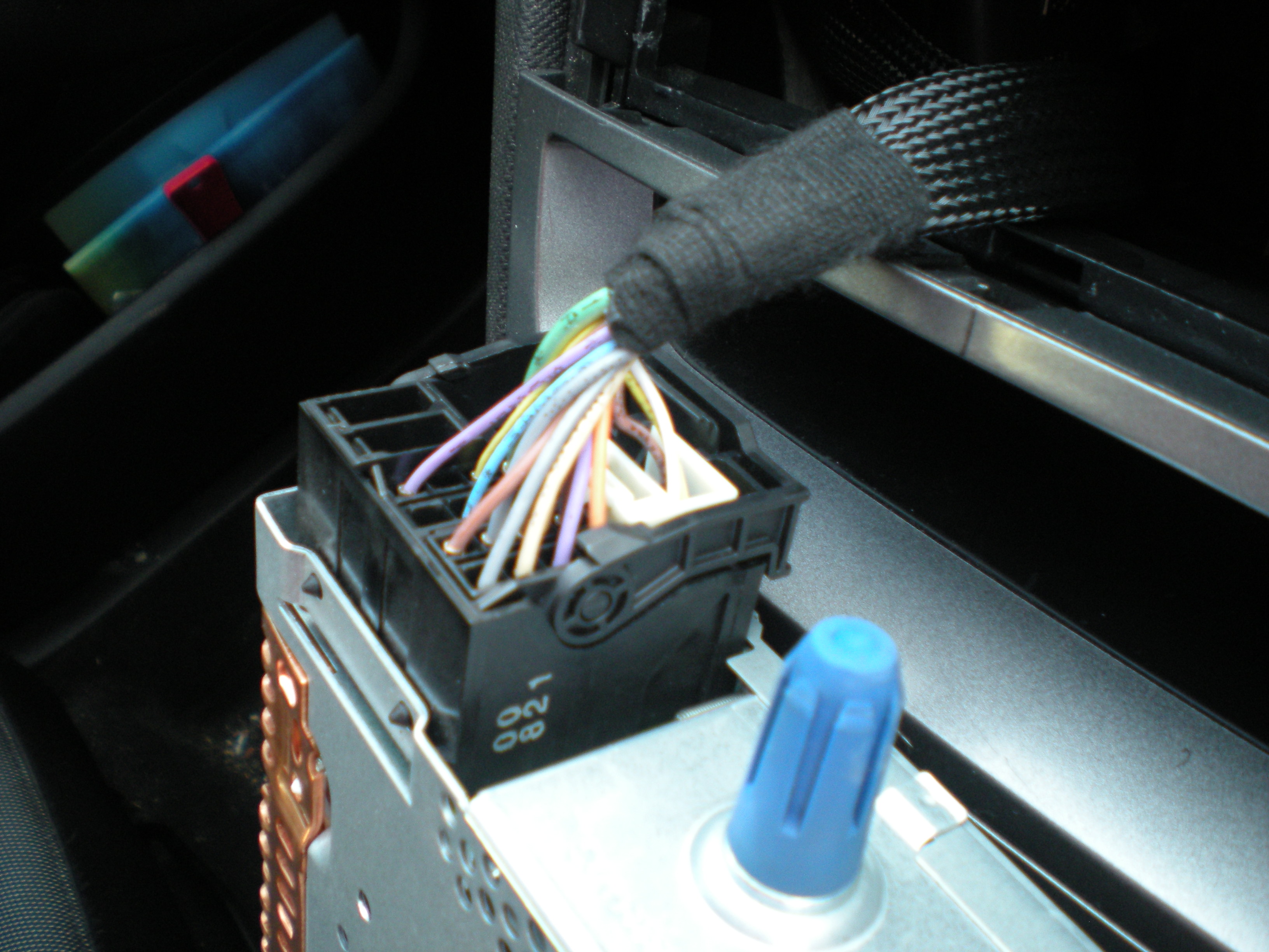

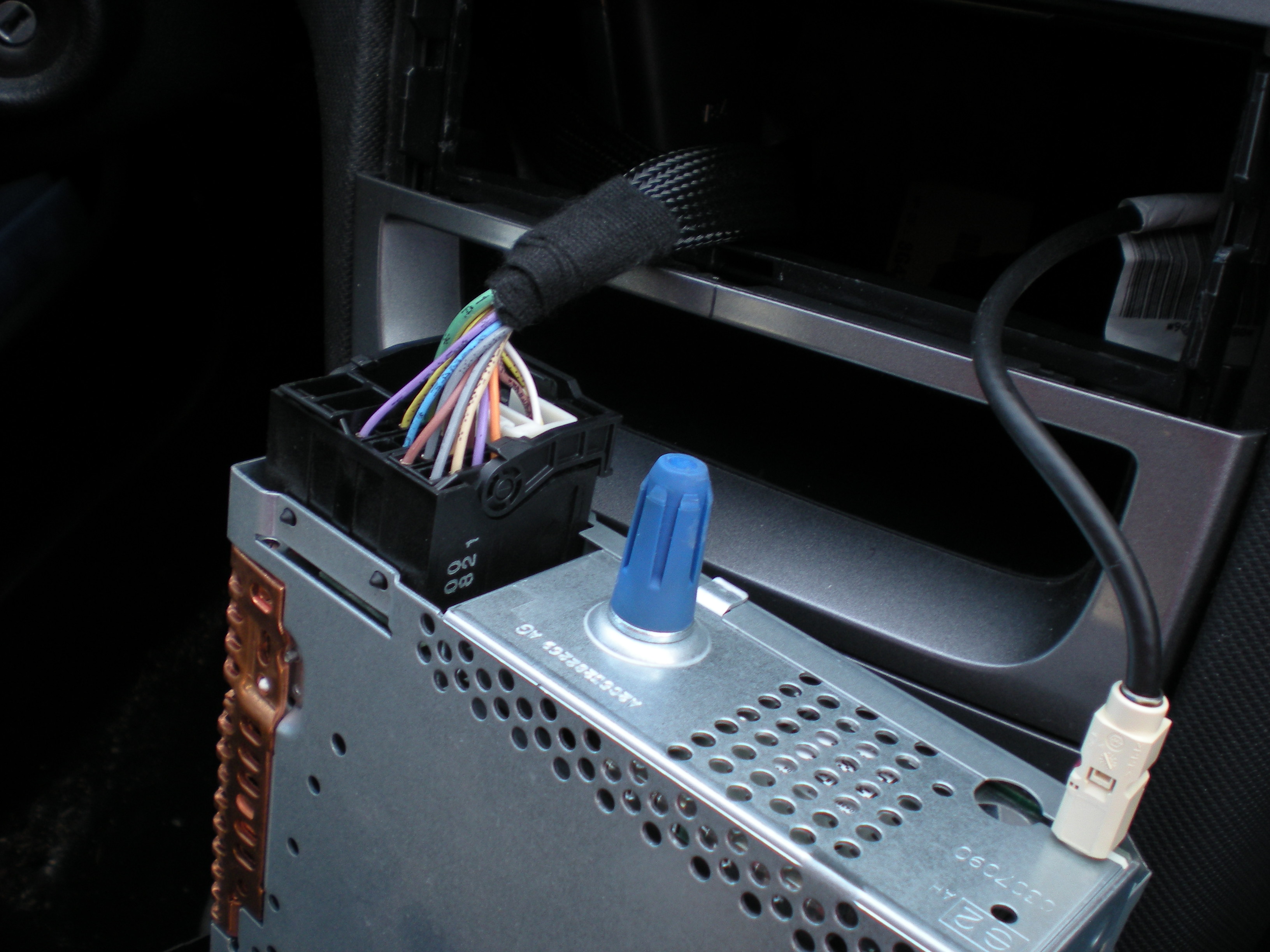

Bonjour

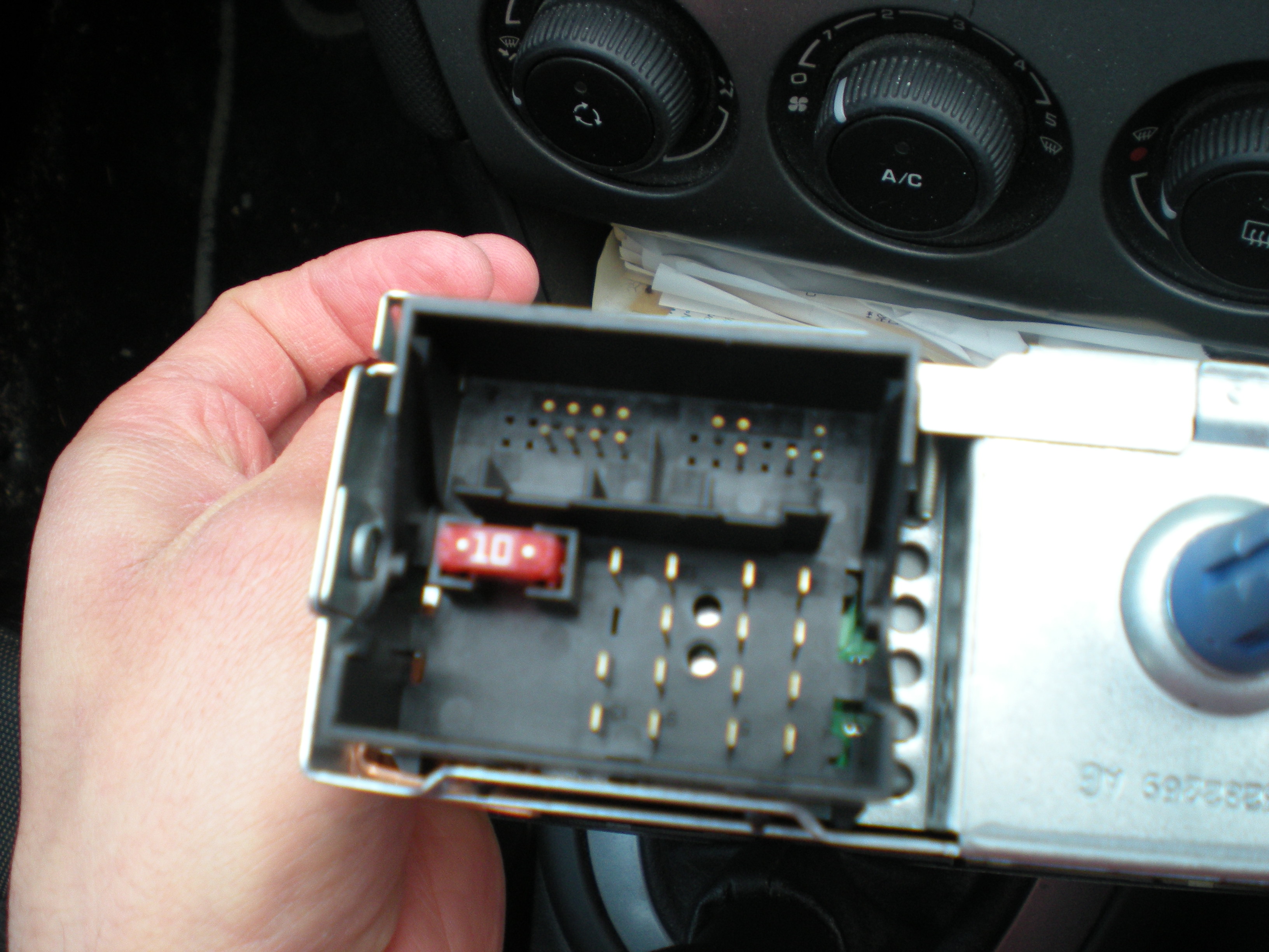

Je suis propriétaire d'une 308 de 10/2008. Je souhaite rajouter une prise jack à mon autoradio d'origine RD4 N1 02 en utilisant le câble 9706ag fourni par Peugeot (je sais qu'il y a moyen de le bricoler soi-même, mais bon). Le tout pour lire mon Ipod.
Mon autoradio ne lit pas les mp3 mais il y a les commandes au volant.

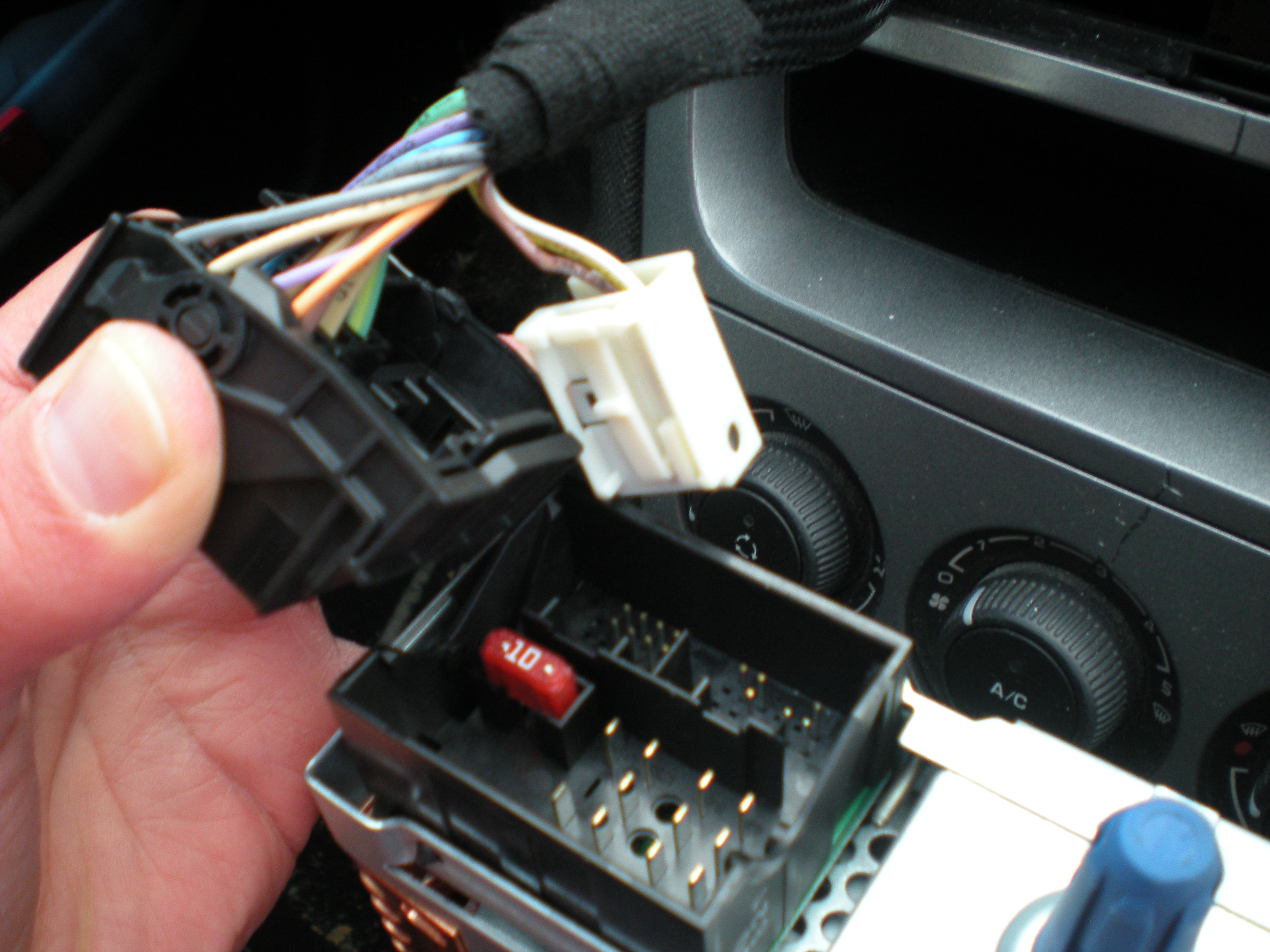

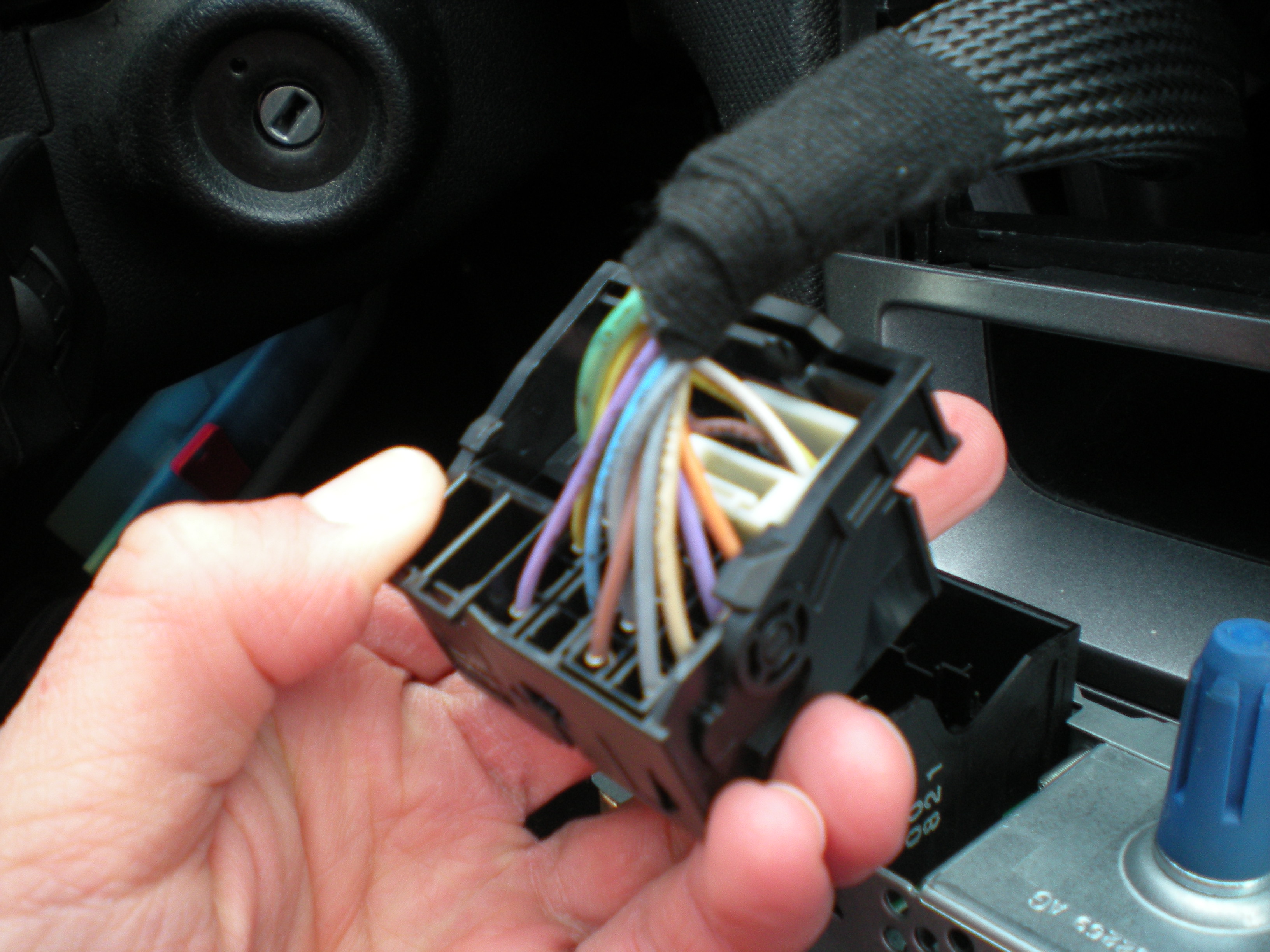

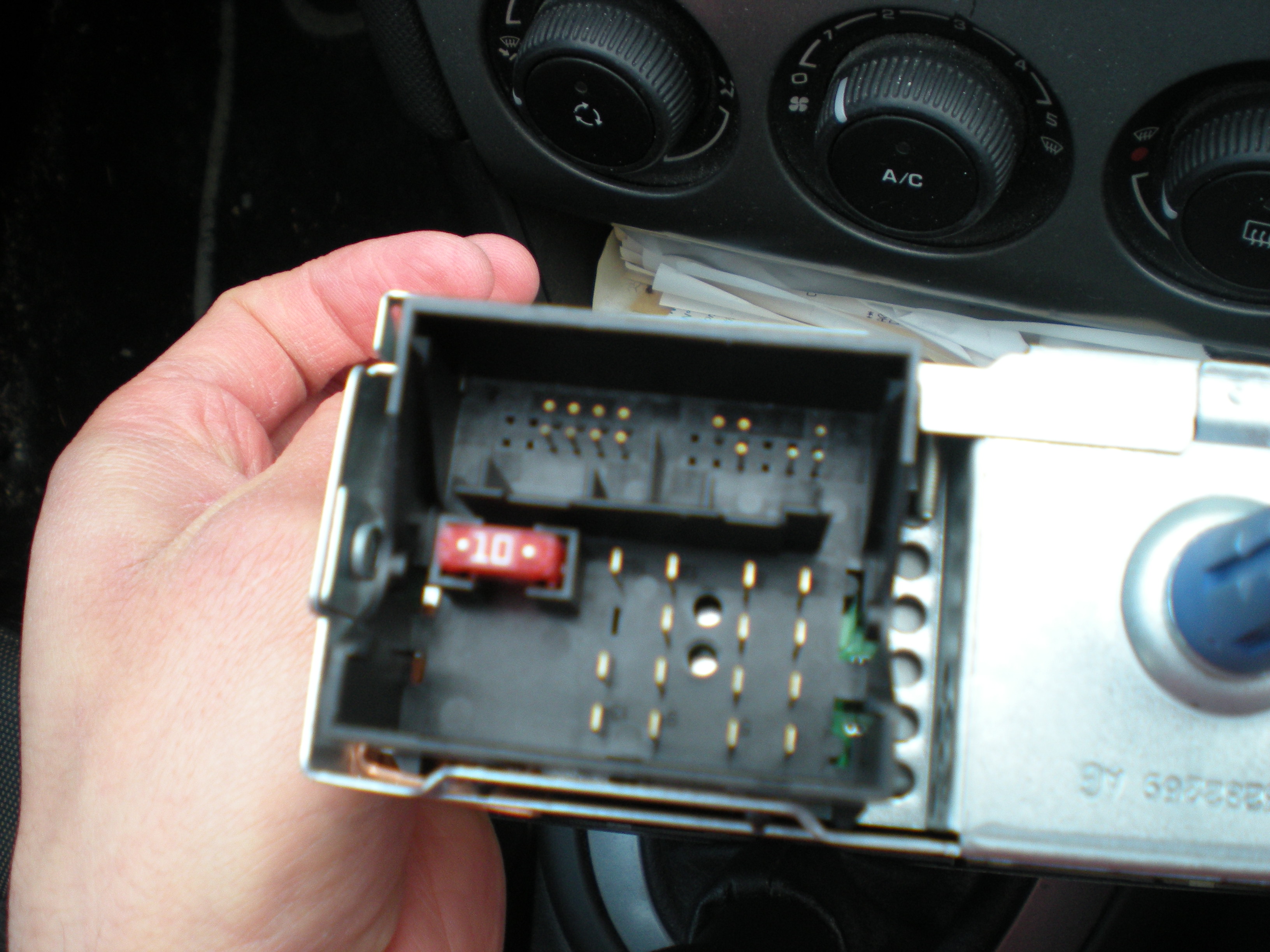

Problème : une fois l'autoradio démonté, je remarque qu'il y a déjà une prise Auxiliaire (1 ou 2 je ne sais pas) de couleur blanche connectée sur l'autoradio à l'emplacement gauche. Cette "prise" blanche est connectée aux pins 1,2 et 7. Les fils rejoignent ensuite le cordon principal et vont ensuite au fin fond de l’habitacle.
Question 1 : A quoi sert cette prise ? Est-elle branchée sur l'Aux 1 ou l'Aux 2 ? Est-ce la commande au volant ?
Question 2 : Où dois-je brancher mon câble 9706ag vu que l'emplacement est déjà utilisé ? J'ai déjà regardé dans les autres topic et j'ai remarqué que tout le monde branché son 9706 à cet emplacement là en les connectant aux pins 4,10 et 11.
Je vous joins quelques photos ce sera plus clair je pense.
D'avance merci pour votre aide.

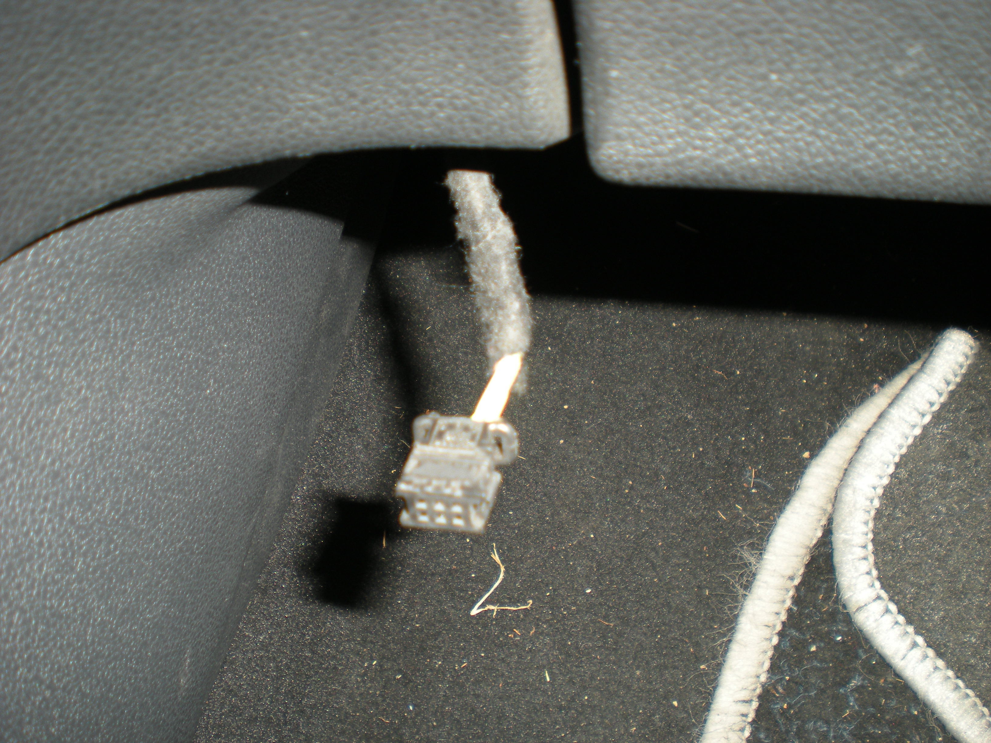

Pour le jack, démonte ta boite a gant et tu devrais trouver un fiche verte en attente.
C'est cette fiche la qui permet de connecter sur le boitier avec les rca ou la prise jack.

Yes en effet j'ai trouvé une fiche libre sous la boite à gants (photo jointe). Pour info elle est noire et pas verte, ça change rien j'espère ?
Comment je fais pour brancher une prise jack sur cette fiche ?

Ca y ressemble. Il te faut le boitier RCA disponible chez Peugeot.
Ca existe sans la prise video (jaune).

Elle m'étonne ta prise... Elle ne ressemble pas à celle qui faut.
Tu as combien de fils dessus ?
Re: Entrée Aux déjà présente sur RD4 N1 02
Messagede chtitibo » Lun 27 Jan 14 20:06
j'ai 3 fils reliés à la fiche sous la boite à gants

Messagede jose308 » Lun 27 Jan 14 21:07
Ta prise que tu as resemble plutot a. La prise d'eclairage cave a pieds
Messagede Clems13 » Lun 27 Jan 14 21:12
Prise blanche à 2 fils pour l'éclairage des pieds !
