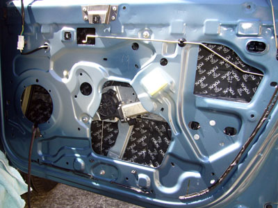

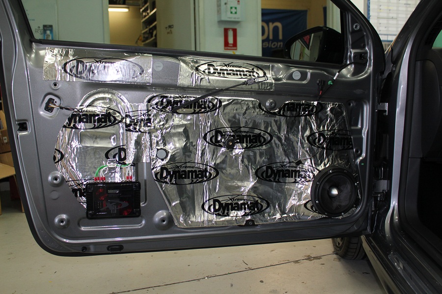

Les portières, le problème à résoudre que beaucoup lâchent d'office de part la préparation à faire qui demande du temps et de l'argent, les amortisseurs
acoustiques coûtent chers à l'achat. Le but étant d'éviter de faire vibrer la tôle extérieure, d'avoir une absorption de l'onde AR du HP "Médium", et d'éviter les
fuites sonores vers l'extérieur de la portière.
Résultat, un HP qui fonctionne au mieux de sa forme tout en transmettant toutes les fréquences pour lesquelles il a été fabriqué.
Il faut commencer par sortir la garniture de porte intérieure et dégraisser la portière à l'aide d'un produit qui va la laisser sèche.
Ensuite, poser de la plaque goudronnée du type Zealum ZN Base 4 (goudron + alu) à la finition au petit rouleau, puis par dessus
du Focal Bam XL (goudron + mousse) par la même méthode.
Le premier traitement insonorise la portière et le second permet au HP d'éviter que l'onde AR émise par lui-même de venir le perturber.

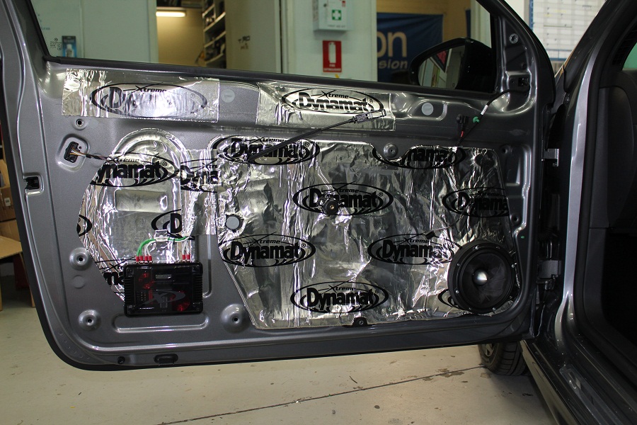

Pour bien faire, un habillage à l'aide de Dynamat Xtrème des ouvertures restantes peut finaliser l'ensemble.
Le Focal dans la plupart des cas sera largement suffisant pour des audiophiles en herbe comme nous. :hehe:
Bien souvent, une entretoise servant de joint sous le HP finira le montage optimisé pour un rendement optimal.
Zealum ZN Base 4.jpg (65.55 Kio) Vu 61928 fois
Focal Bam XL.jpg (72.39 Kio) Vu 61928 fois
Exemple d'une portière préparée par un connaisseur

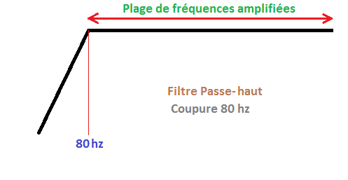

Les filtres, un réglage qu'il faut arranger au mieux pour laisser aux HP leur plage de fréquence respectives.
Christo en a parlé plus bas en toute connaissance avisé de part sa propre expérience.

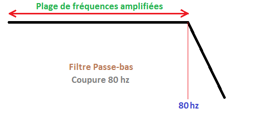

Pour résumer, on trouve en général des filtres passe-bas et passe-haut, ils sont là pour laisser passer certaines fréquences aux dépends d'autres.

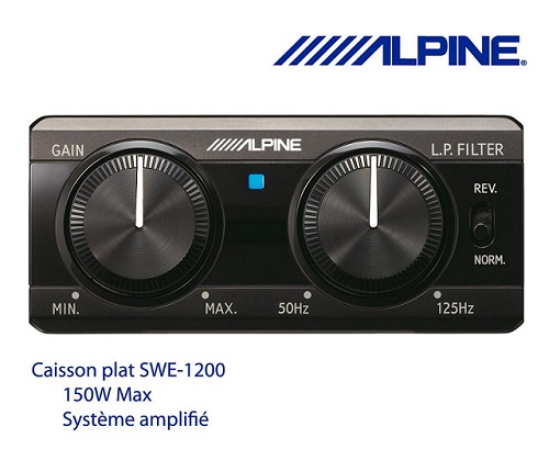

Par exemple, le subwoofer Alpine SWE-1200 est prévu pour des fréquences de à 50 hz à 125 hz, réglage possible par un filtre passe-bas ajustable.
L'amplificateur Alpine KTP-445U est pourvu de filtres passe-haut par "switch" qui permettent d'amplifier le signal d'entrée à partir de 60 hz/80 hz ou 120 hz,
les fréquences en dessous de la valeur choisies ne sont pas amplifiées.

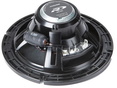

Les HP Alpine SPR-60C ont des filtres "passif" réglables de -2 db à -6 db sur les "tweeters" pour atténuer les fréquences aigus,
même un condensateur ou une self sur le HP grave/médium peut être rajouté de manière à l'optimiser.
Télécommande SWE-1200.jpg (51.87 Kio) Vu 61587 fois
Filtre tweeter 4 positions SPR-60C.jpeg.jpg (27.06 Kio) Vu 61587 fois
Vue câblage SPR-60C.jpeg.jpg (21 Kio) Vu 61586 fois

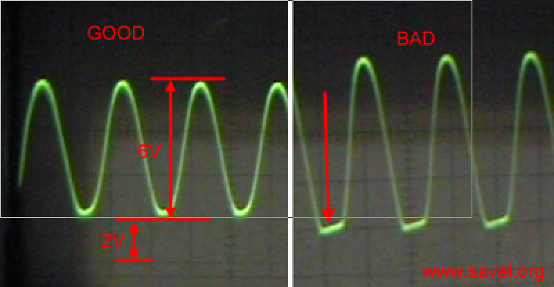

Sur les amplificateurs, on rencontre souvent un réglage du gain qui dépend du signal de la source (le 2-DIN), ce réglage est très important sur le résultat final. :ghee:
Si le gain est trop faible, votre amplificateur amplifiera de manière moindre un signal qui finira par un rendu sonore atténué. :(
Au contraire, si le réglage du gain est optimal, l'audio sera excellente en tout points comme voulu par l'utilisateur. :super:
Le pire étant un réglage du gain trop important qui donnera un son saturé d'harmoniques, l'audio sera médiocre. :nono:
Souvent, les constructeurs donnent une procédure de réglage pour arriver facilement au bon réglage, comme Focal.
L'idéal serait d'avoir un oscilloscope de poche pour visualiser le signal de sortie de l'amplificateur et contrôler sa forme correcte. :ange:
Ci-après, une photo qui vous montre un signal dont le gain est trop poussé, il est déformé en sortie de l'amplificateur.
Gain KTP-445U.PNG (127.22 Kio) Vu 61587 fois

Je rêve d'avoir une portière comme ça... :ghee: :ghee: :ghee:
