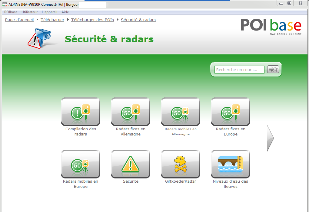

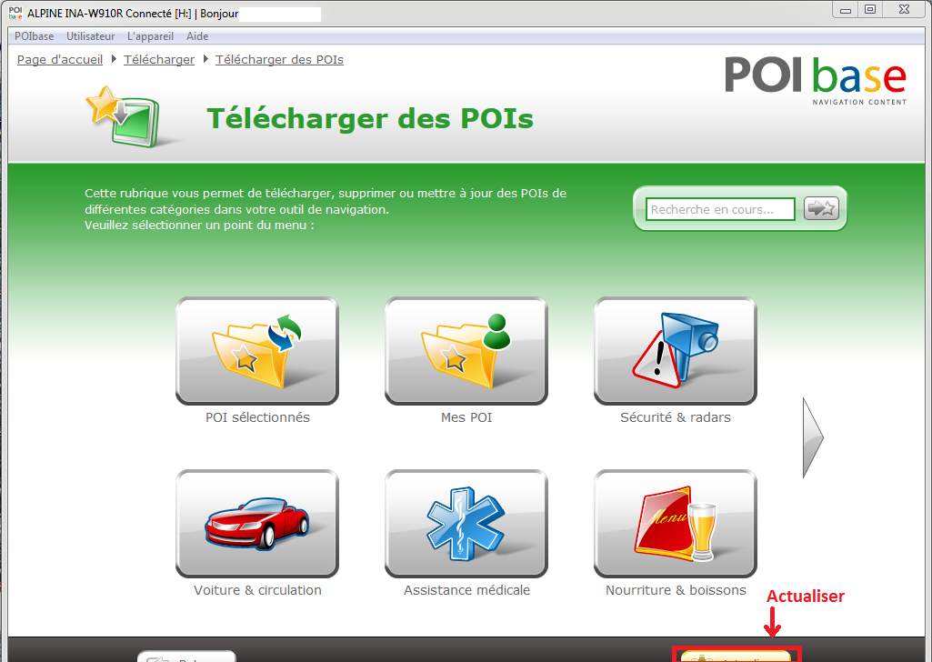

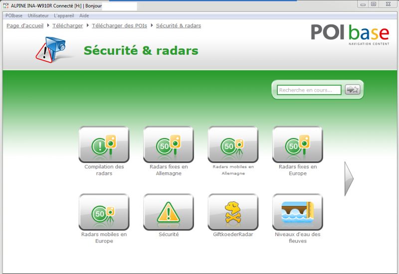

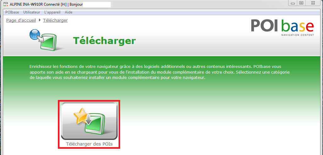

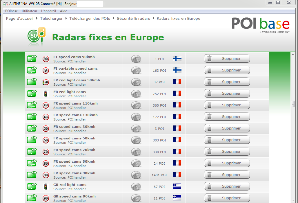

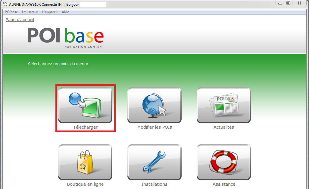

- Lancer le logiciel POIbase sur votre ordinateur

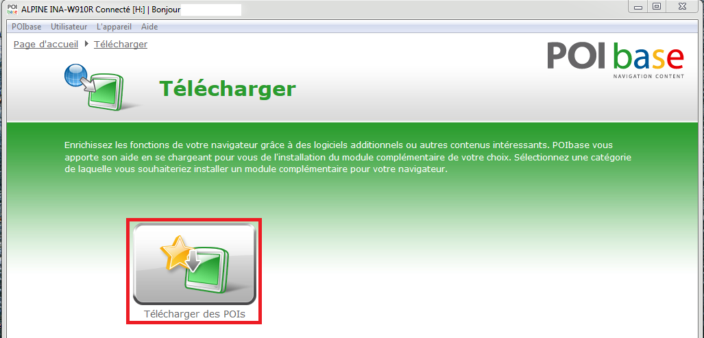

- Cliquer sur Télécharger
- Cliquer sur Télécharger des POIS
- Cliquer sur Sécurité & radars
- Cliquer sur Radars fixes en Europe
- Cliquer sur Ajouter et Actualiser
- Faire de même pour les autres POIS activés lors de l'achat

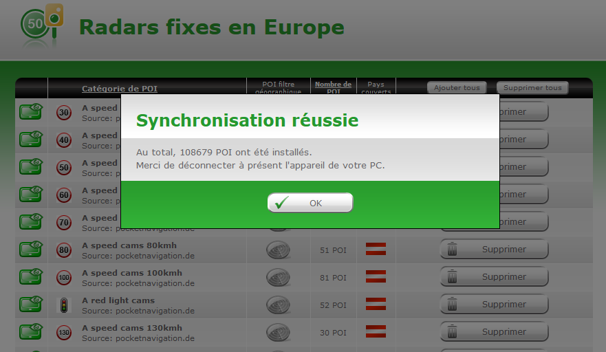

Une barre de défilement apparait sur l'écran sur laquelle défile le pourcentage d'avancement à chaque téléchargement et disparait à la fin.
Un message vous indiquant de déconnecter votre appareil (carte SD) termine la procédure. :super:
Maintenant, il faut aller les installer sur le 2-DIN par la procédure habituelle pour en profiter.
- Insérer la carte SD complétée des dangers voulus annoncés.
- Faire un "Reset" à l'aide de la touche présente en façade du W910R.
- Une barre de progression apparait sur l'écran du poste.
- Une fois la procédure terminée, un message vous indique que c'est terminé.
- Sortir la carte SD et redémarrer votre appareil favori pour en profiter. :super:

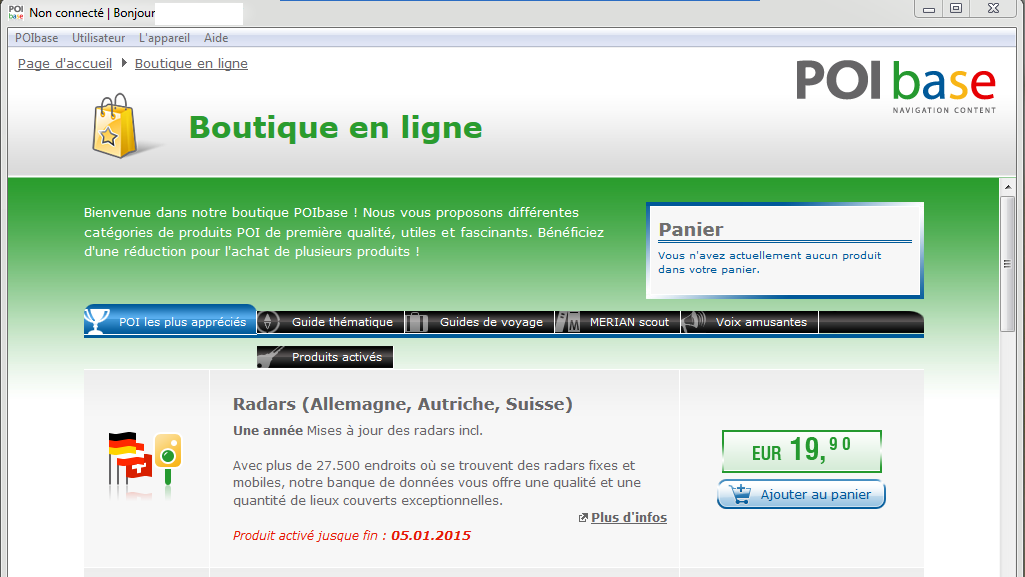

Le pack Europe fixes et mobiles ne comporte pas la Suisse, c'est celui de l'Allemagne qui les a en plus de la Suisse et de l'Autriche.
Ils ont fait un pack différent pour ces trois pays, ils offrent en plus le pack sécurité qui affiche les dangers comme les virages, les passages piétons, etc...
Le total revient à 30.00€ pour l'année en prenant les deux offres plus le cadeau "sécurité", sinon elles sont à 19.90€ unitaires.

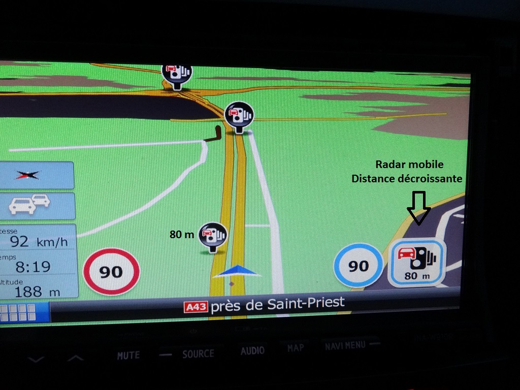

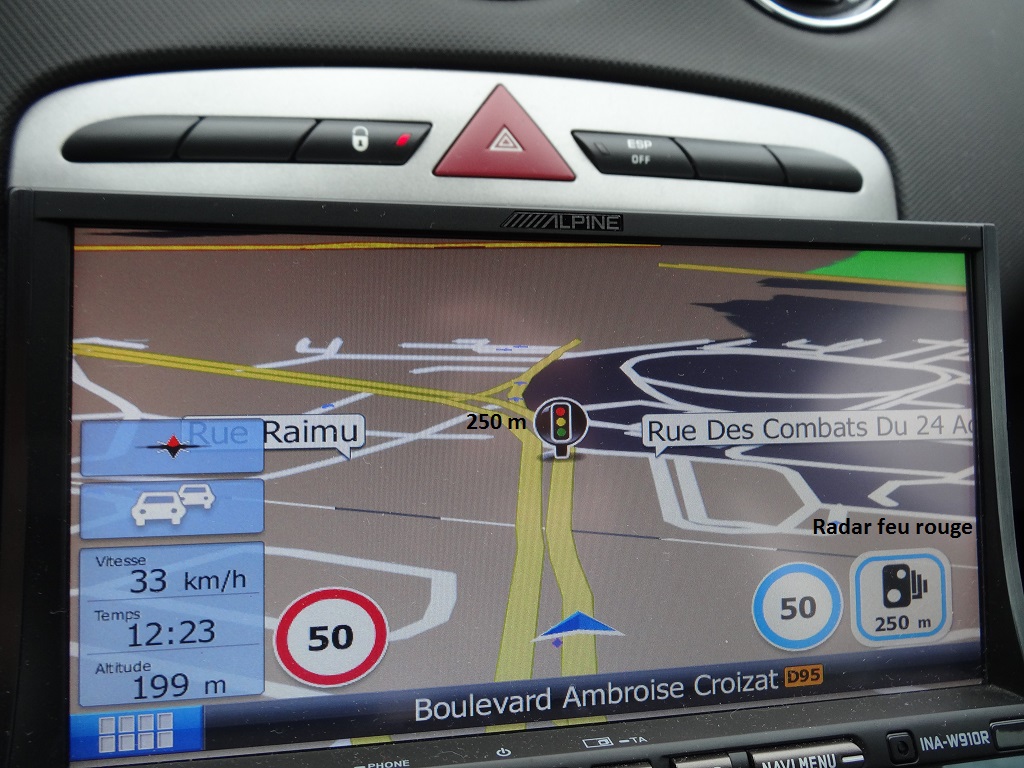

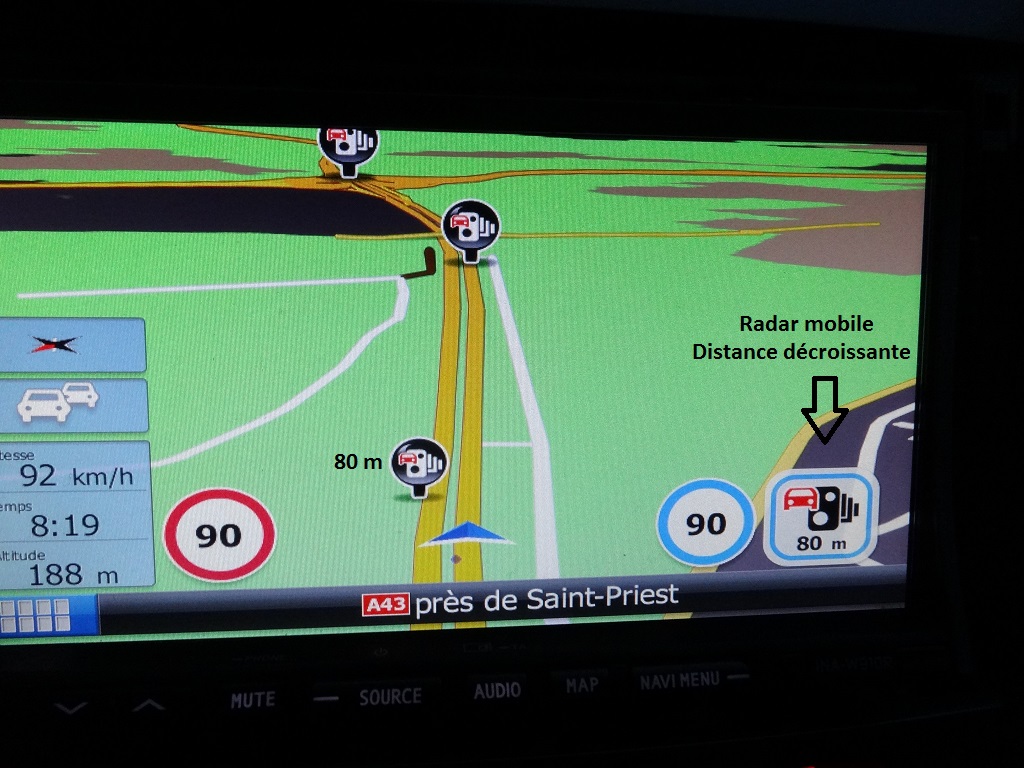

Après un périple à Torcy sur 4 jours, des kilomètres fait pour le "Taf", très satisfait de l'option POIbase recommandée par Alpine. :super:
Ils sont tous là, même les mobiles qui m'ont sauvés vers la destination où un chantier routier est en cours.
L'affichage correspond parfaitement à ceux d'origine, lisibles et en couleur SVP pour les mobiles, Virginie sait les nommer.
Le décompte du trajet avant le danger est aussi de la partie, vraiment super content de l'investissement. :pompom:
