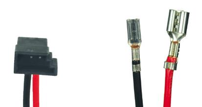

8|
Ne pas brancher le fil "Display", seulement les 2 autres en respectant les polarités + et -.
Il ne devrait pas être nécessaire de déposer une nouvelle fois la garniture de la portière. :ghee:
Les adaptateurs ISO à cosses sont parfait pour mettre la bonne section de câble voulue par la puissance disponible à la source. :super:
