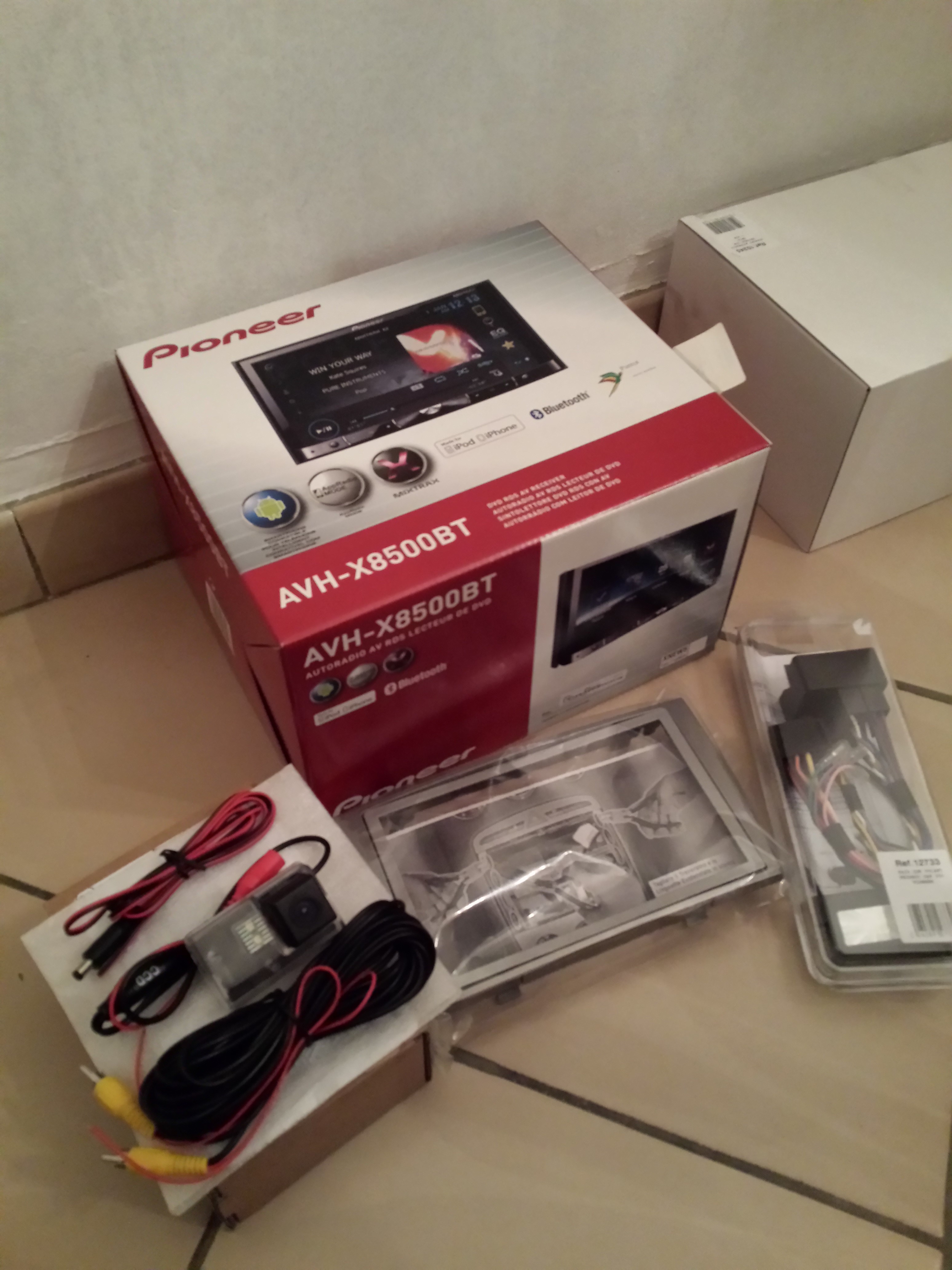

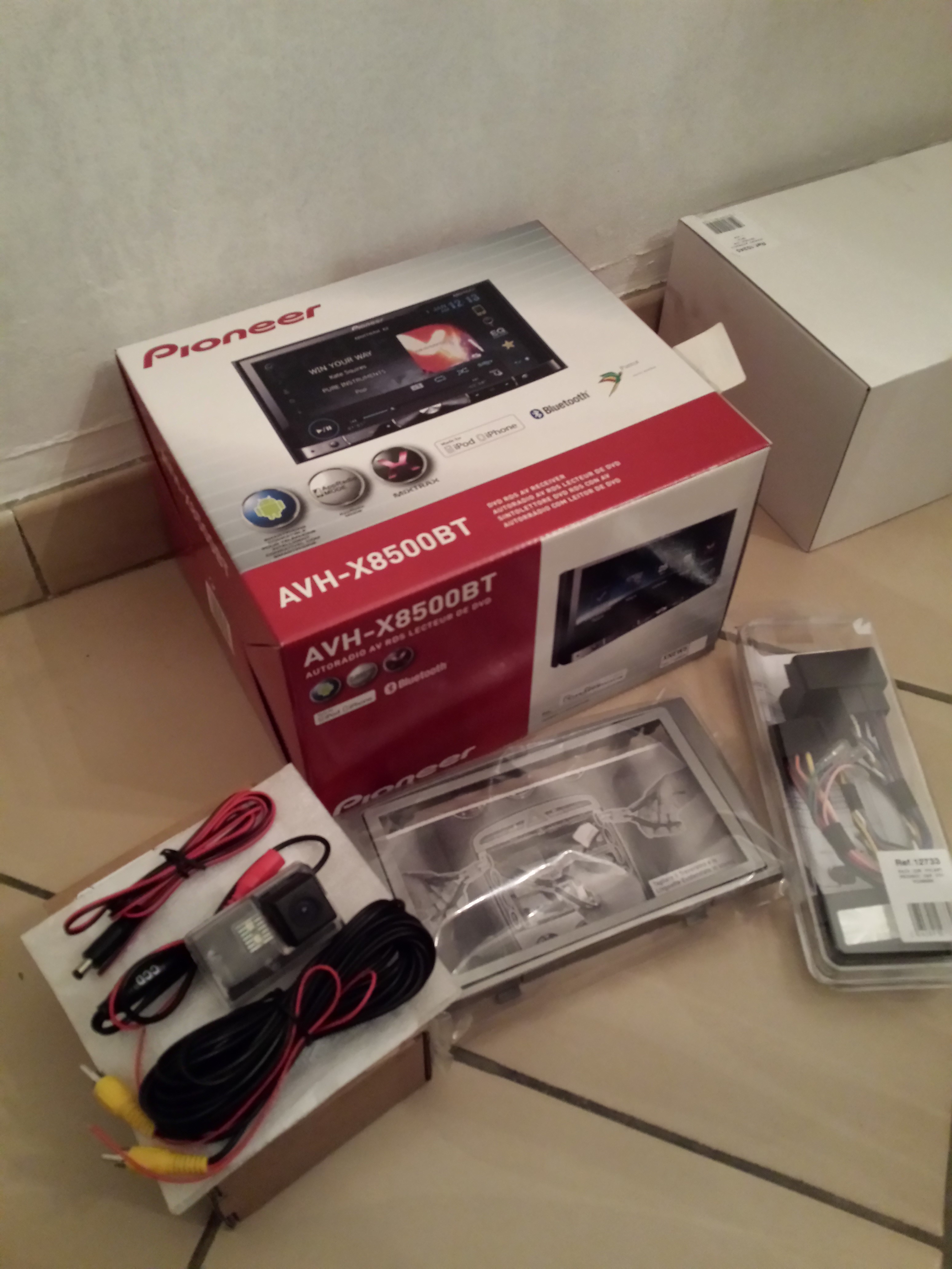

ça y est je me lance enfin, après avoir pas mal lu vos sujets et tutos.
État des lieux:
- Achat d'un pioneer AVH 8500BT (merci à griffe91 pour son sujet et à ses retours d'expérience qui m'ont bien aiguillé) avec boitier de récupération commandes au volant. (441.50 + 60 euros le boitier, chez norauto)
- façade adaptable (50 euros chez norauto)

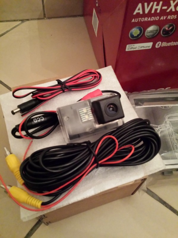

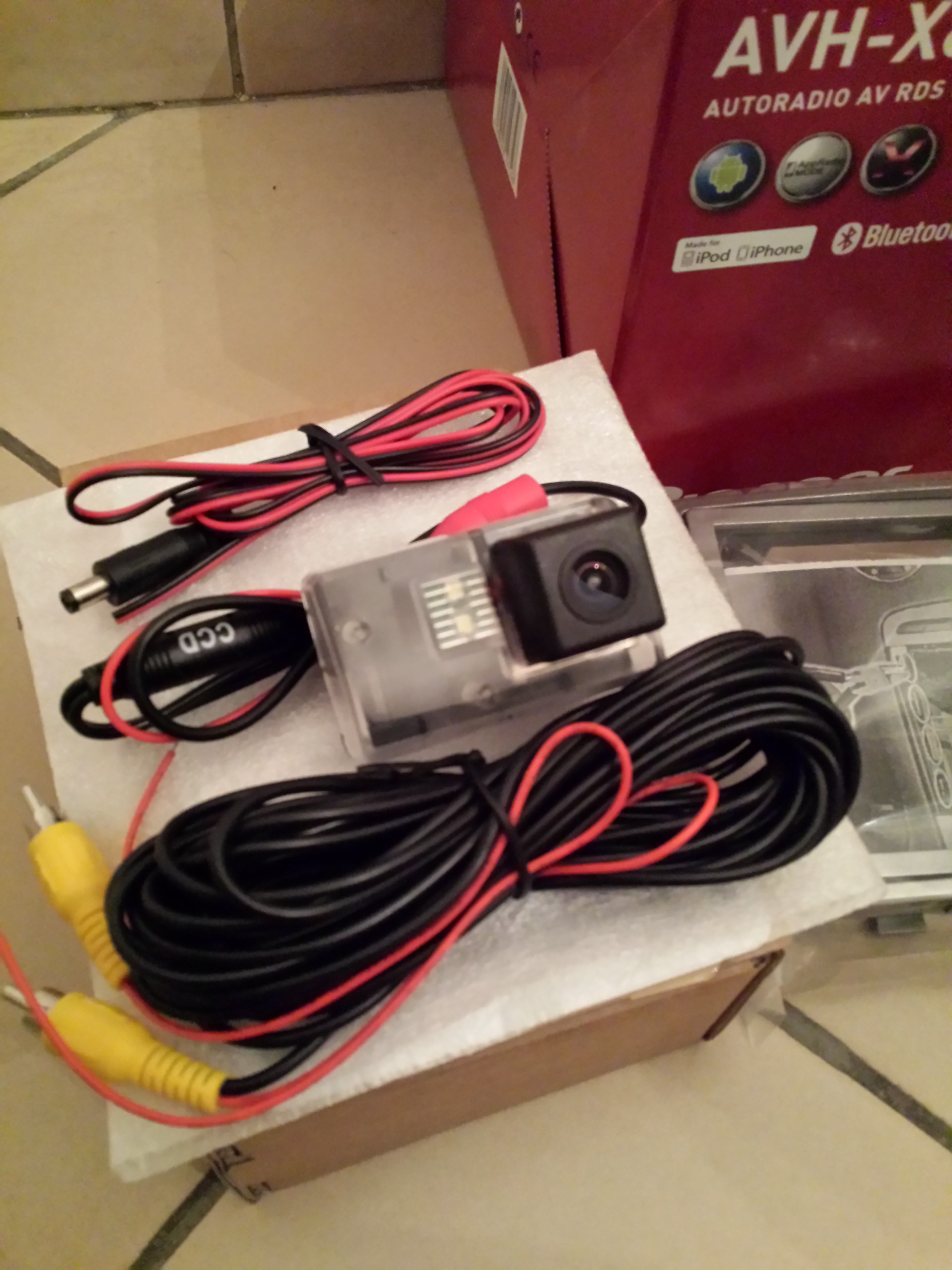

- camera de recul adaptable Peugeot 308SW chez hightechprive (59 euros avec les FDP). A voir une fois sur place mais l'angle de vue de la camera montée risque fort de filmer l'attelage... ça m'a pas l'air génial pour la SW.

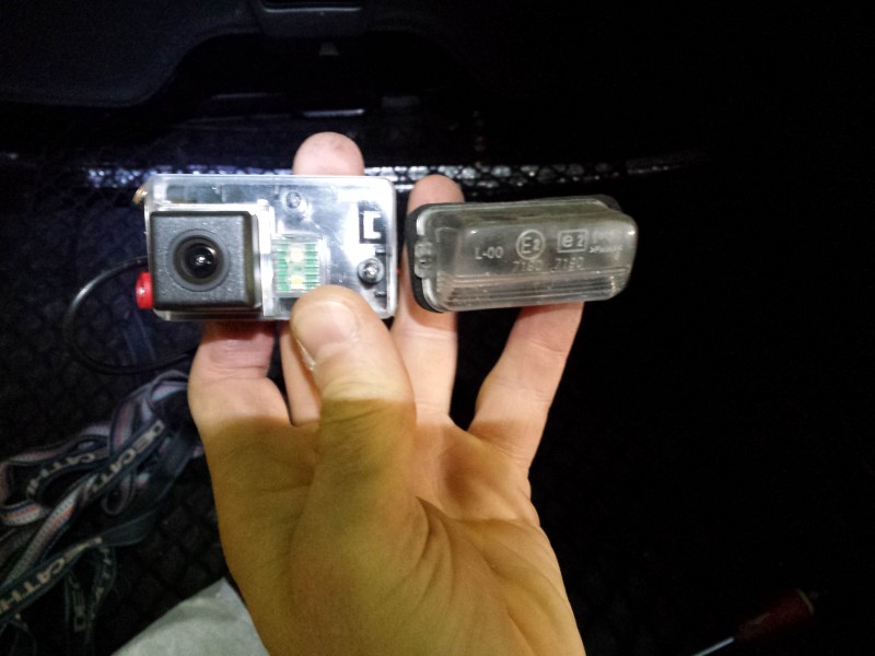

Aujourd'hui, au programme, montage de la camera et passage du fil vidéo vers le tableau de bord (ça promet, avec passage dans le hayon...). Et peut être l'essai du poste...
quelques petites photos du matos
la camera:

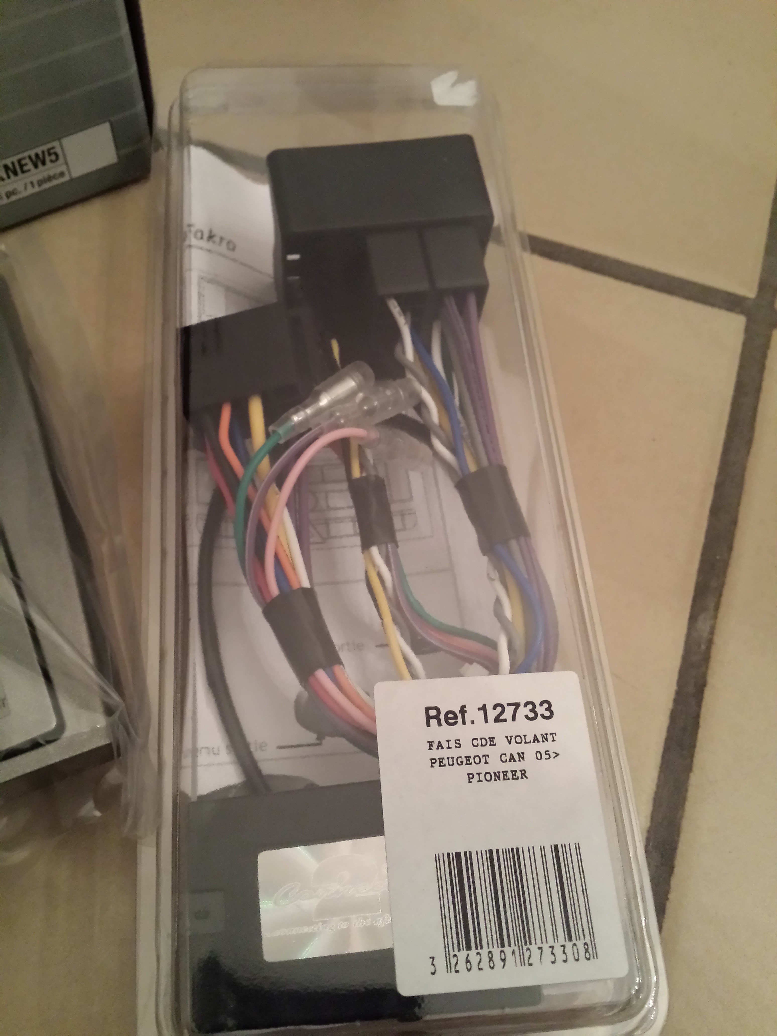

le boitier de récupération de commande au volant et afficheur:

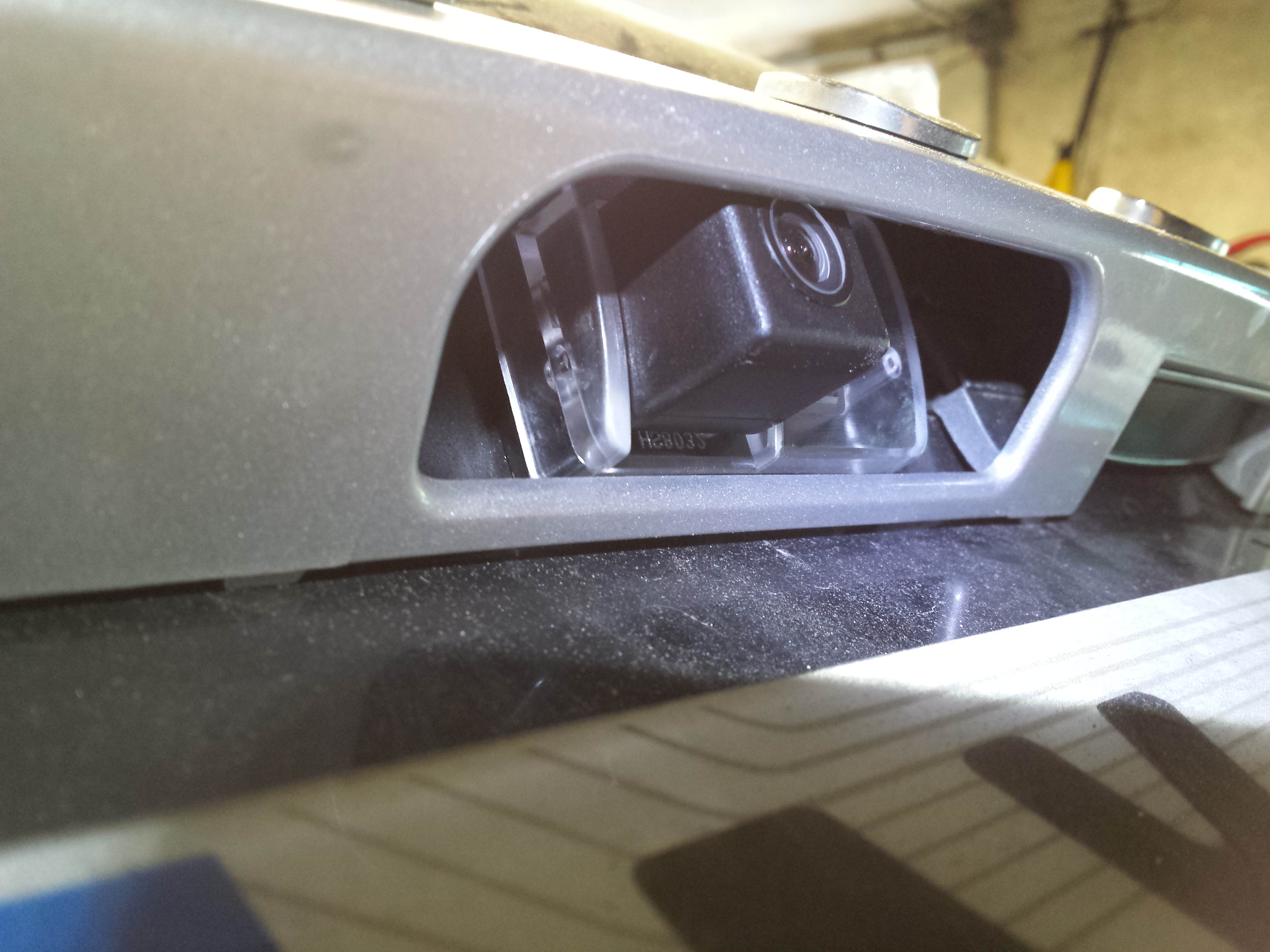

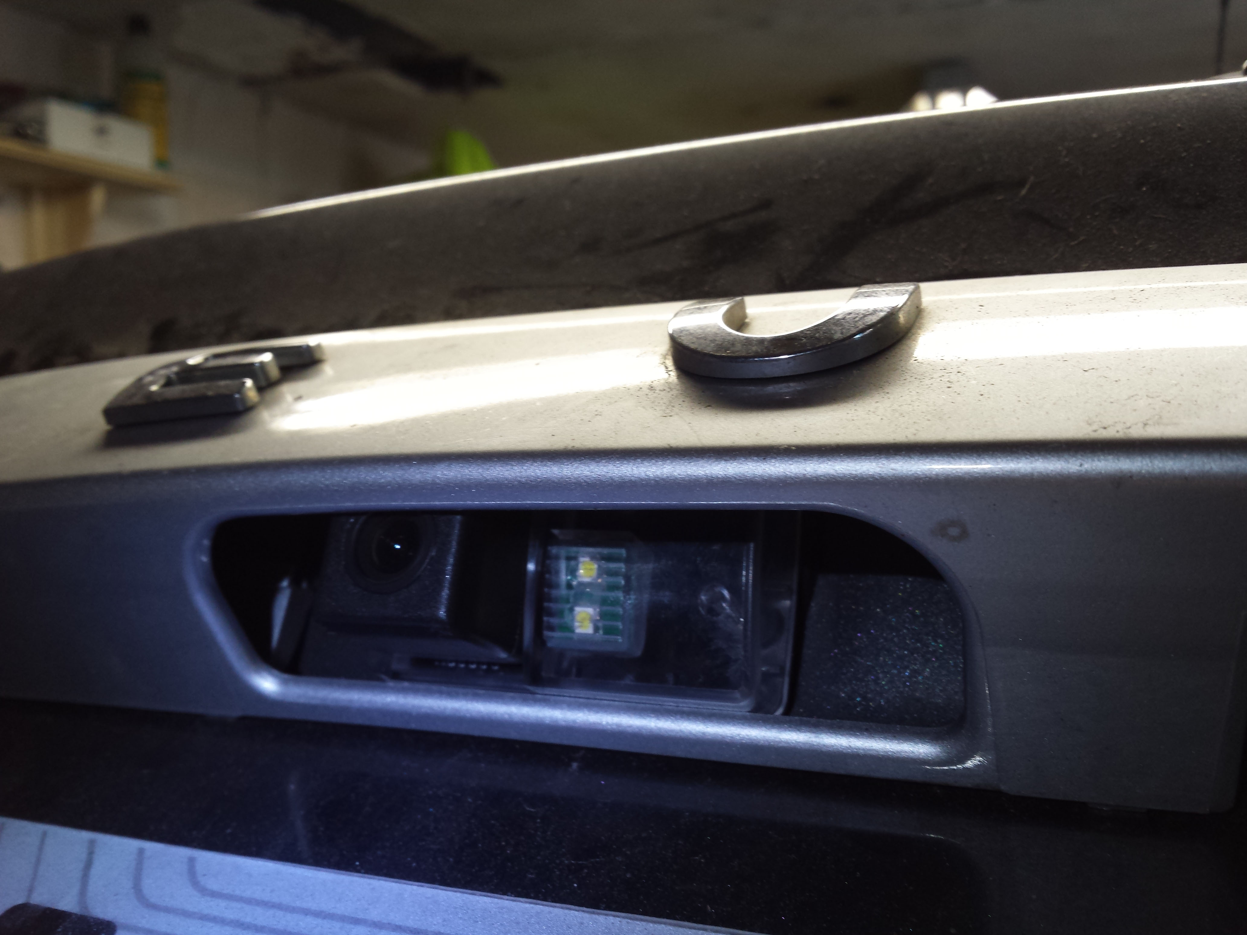

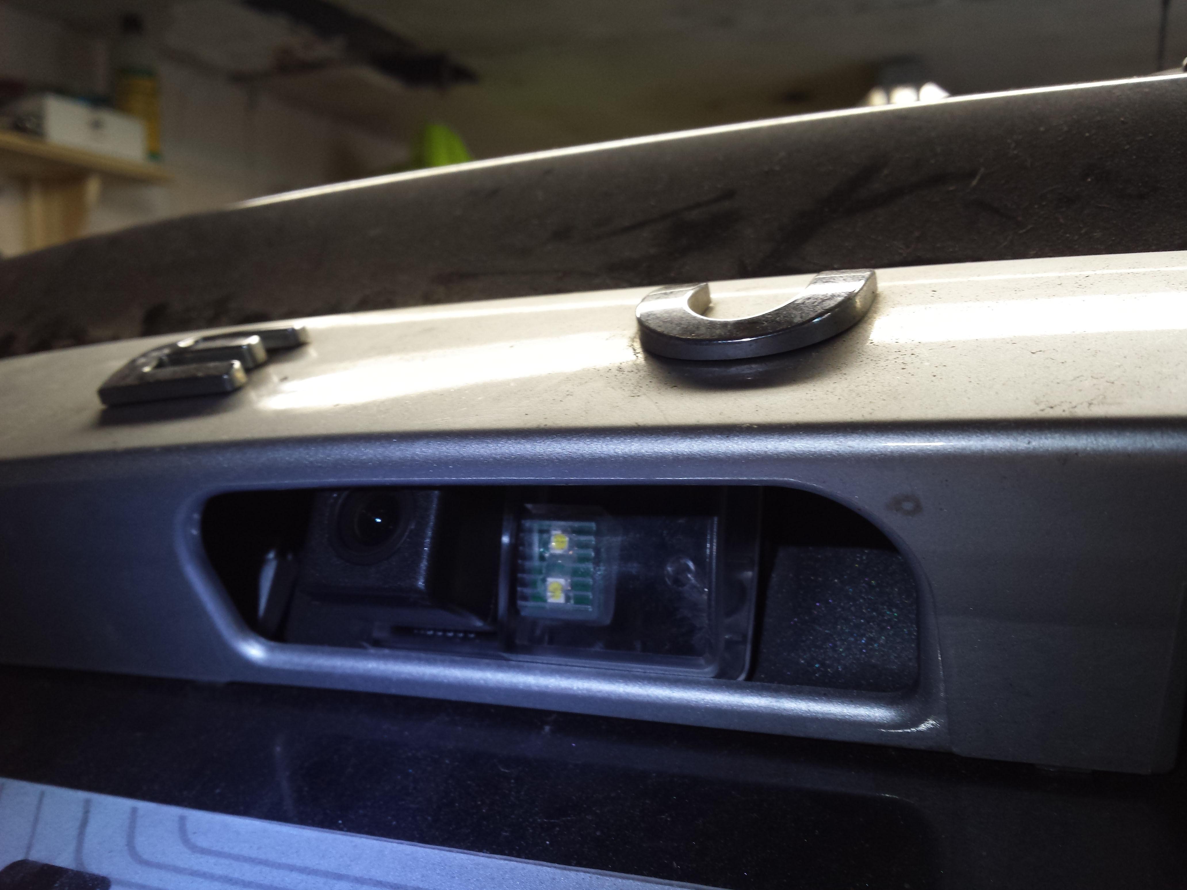

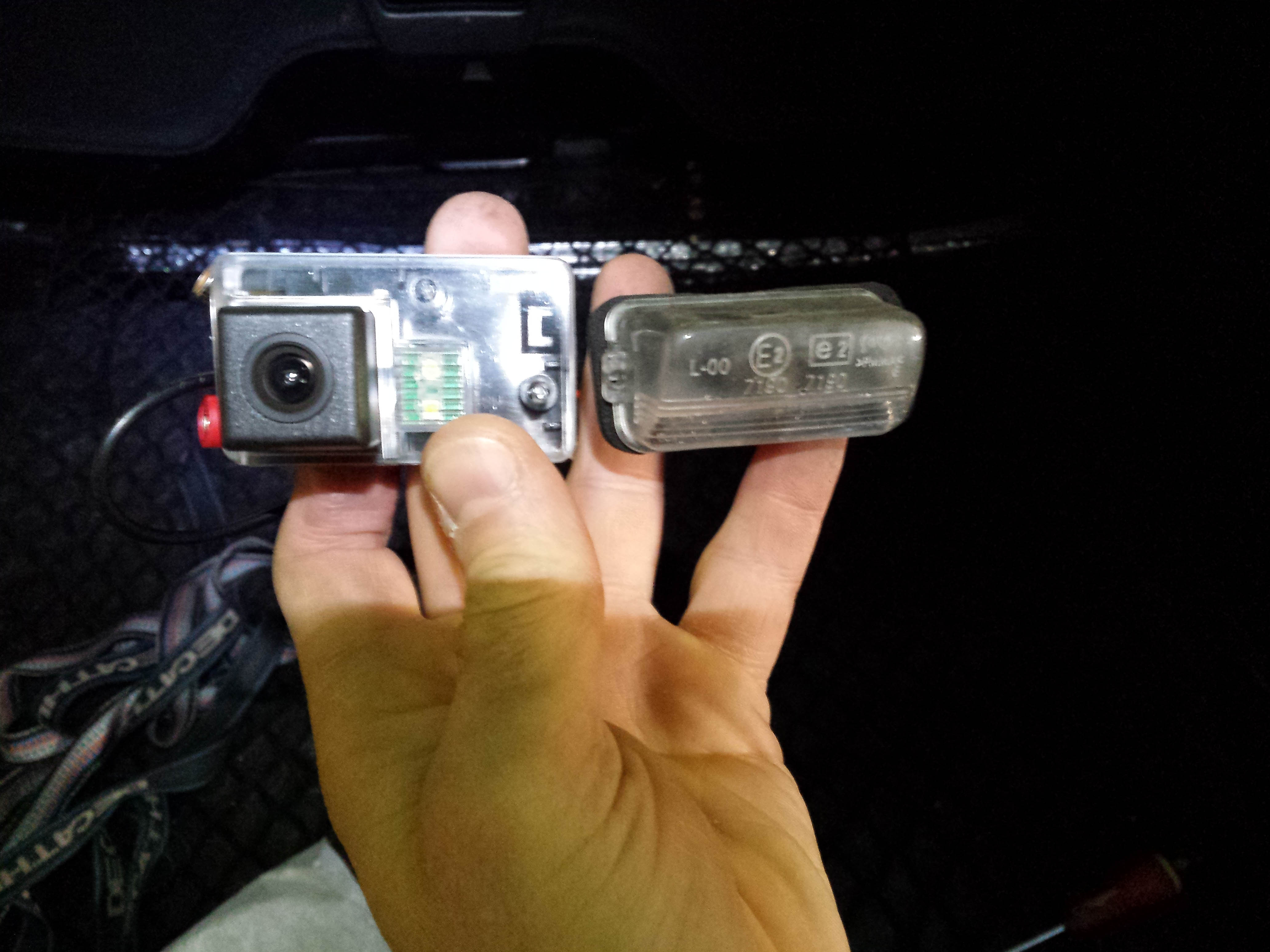

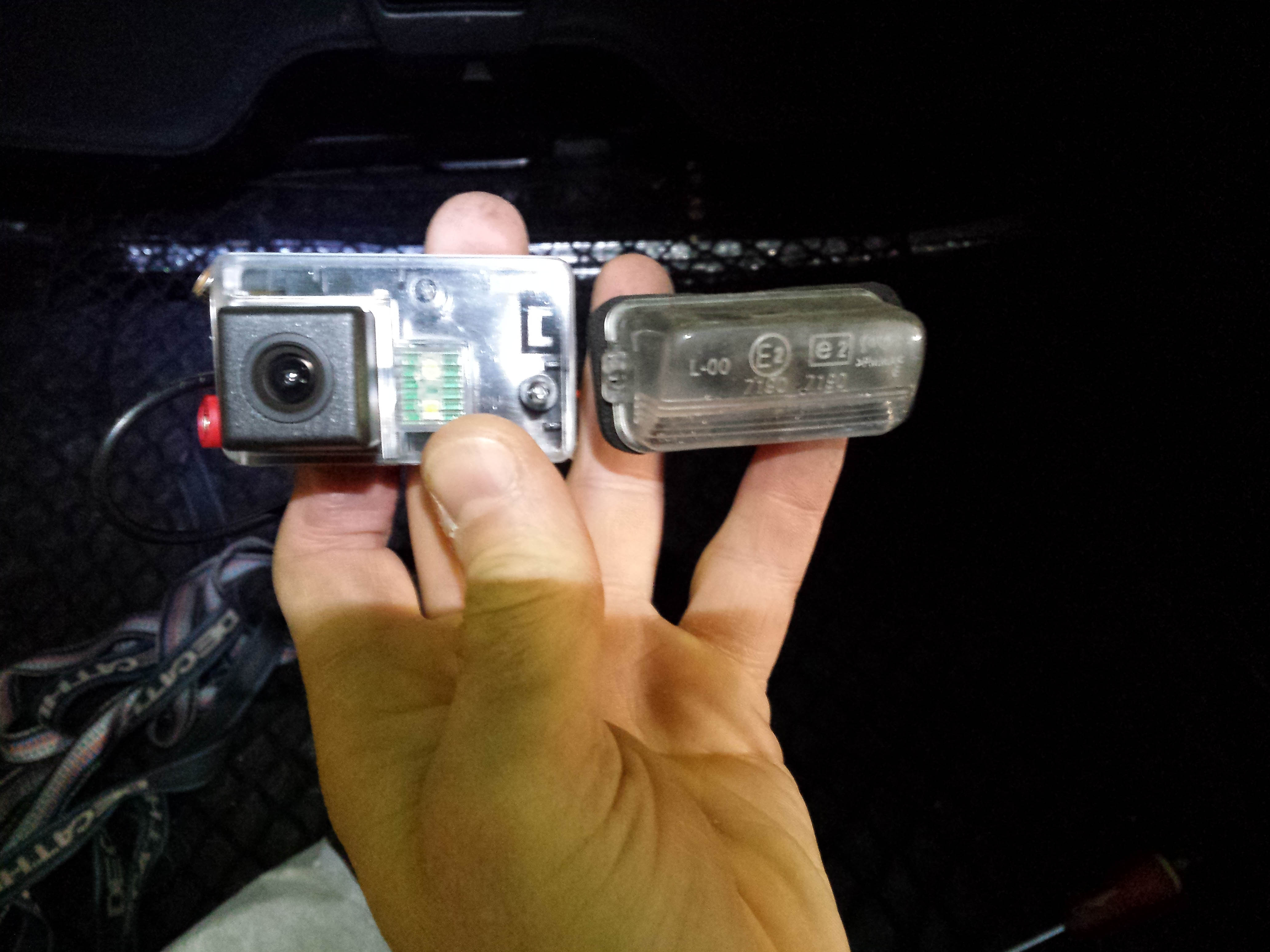

Pour la pose de la camera de recul, j'ai tout d'abord eu une grosse frayeur lorsque j'ai vu la différence de taille entre celle-ci et l'ancien éclairage de plaque:
Mais contre toute attente, ce modèle s'adapte plutôt bien voir même très bien. Petit plus: récupérer la mousse de calage de l'ancien éclairage de plaque et le bloc camera tient nickel!
Pour la suite: raccordement par soudure de l'éclairage de plaque, raccordement par soudure de l'alim de camera au feu de recul......

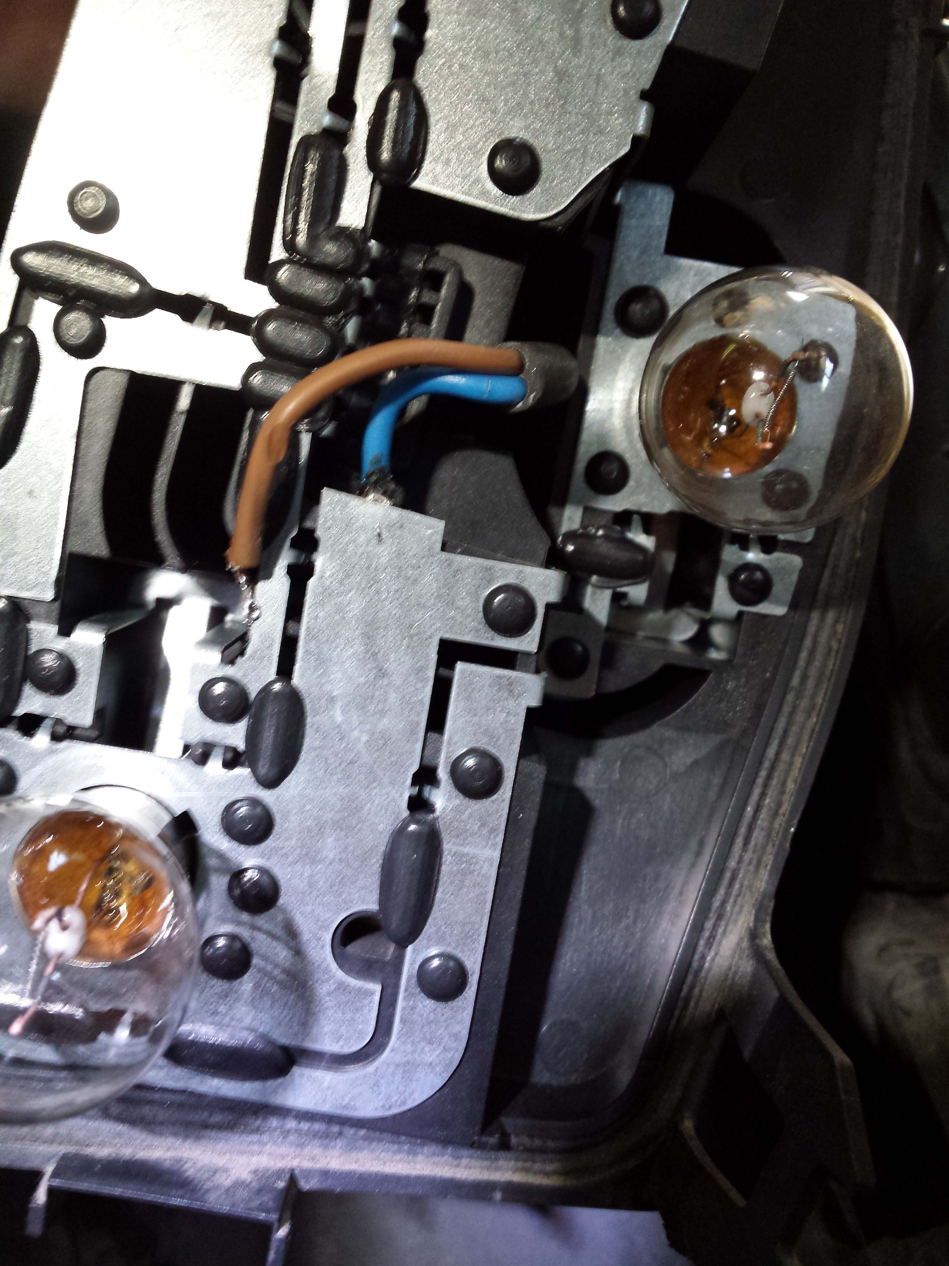

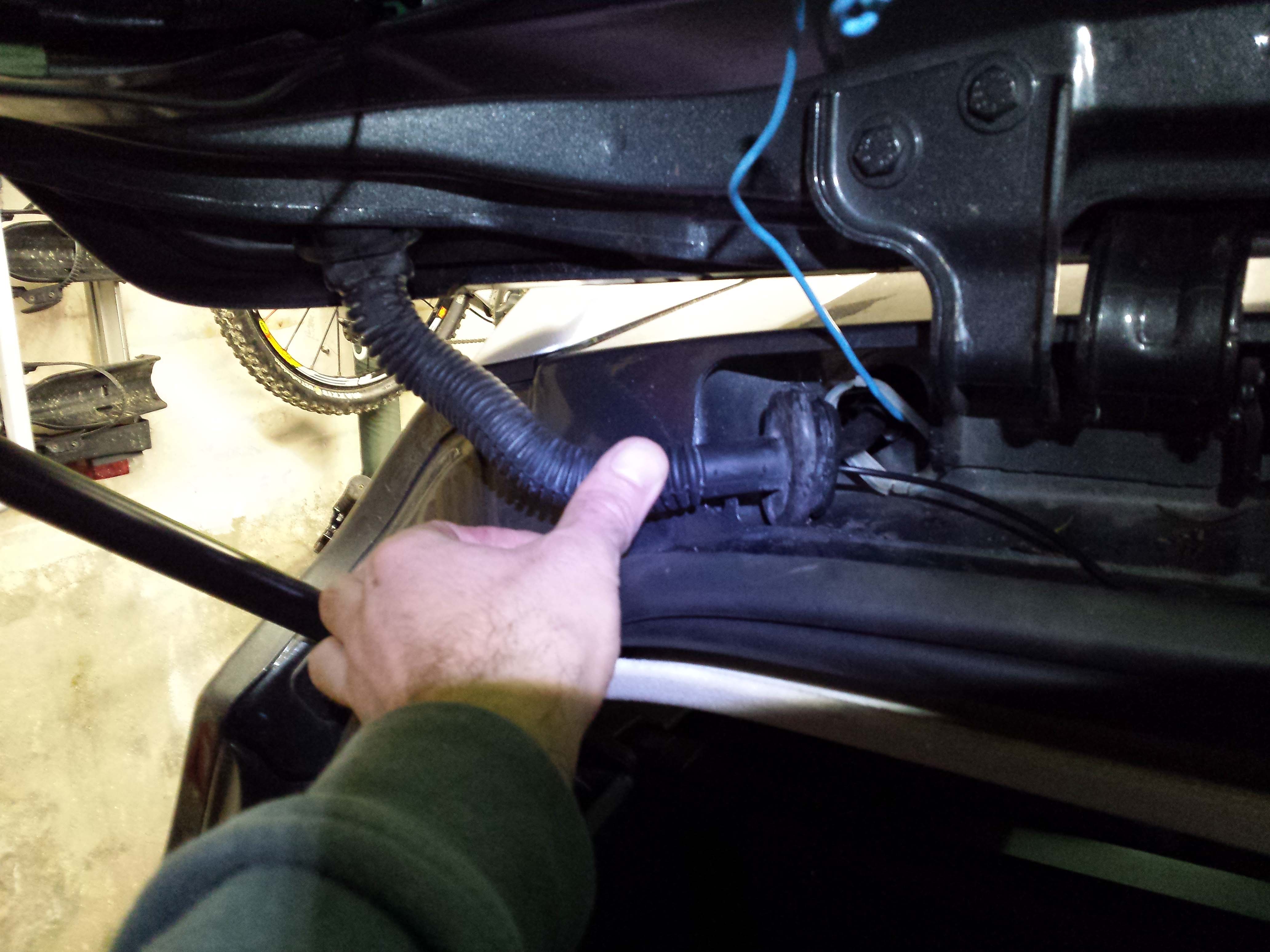

Bon, les soudures sont faites et la cam est raccordée, prête à servir... Pour le passage du cable vidéo, j'ai choisit la facilité: passage dans la garniture de coffre côté gauche (même côté que le soufflet caoutchouc où passe le faisceau du coffre) puis dans les passages de porte jusqu'au niveau de la boite à fusibles sous le tableau de bord. Les 5 mètres de câble suffisent amplement.
Soudure de l'alim de la cam sur le feu arrière. (Merci bricoman pour ton tuto :wink: ):

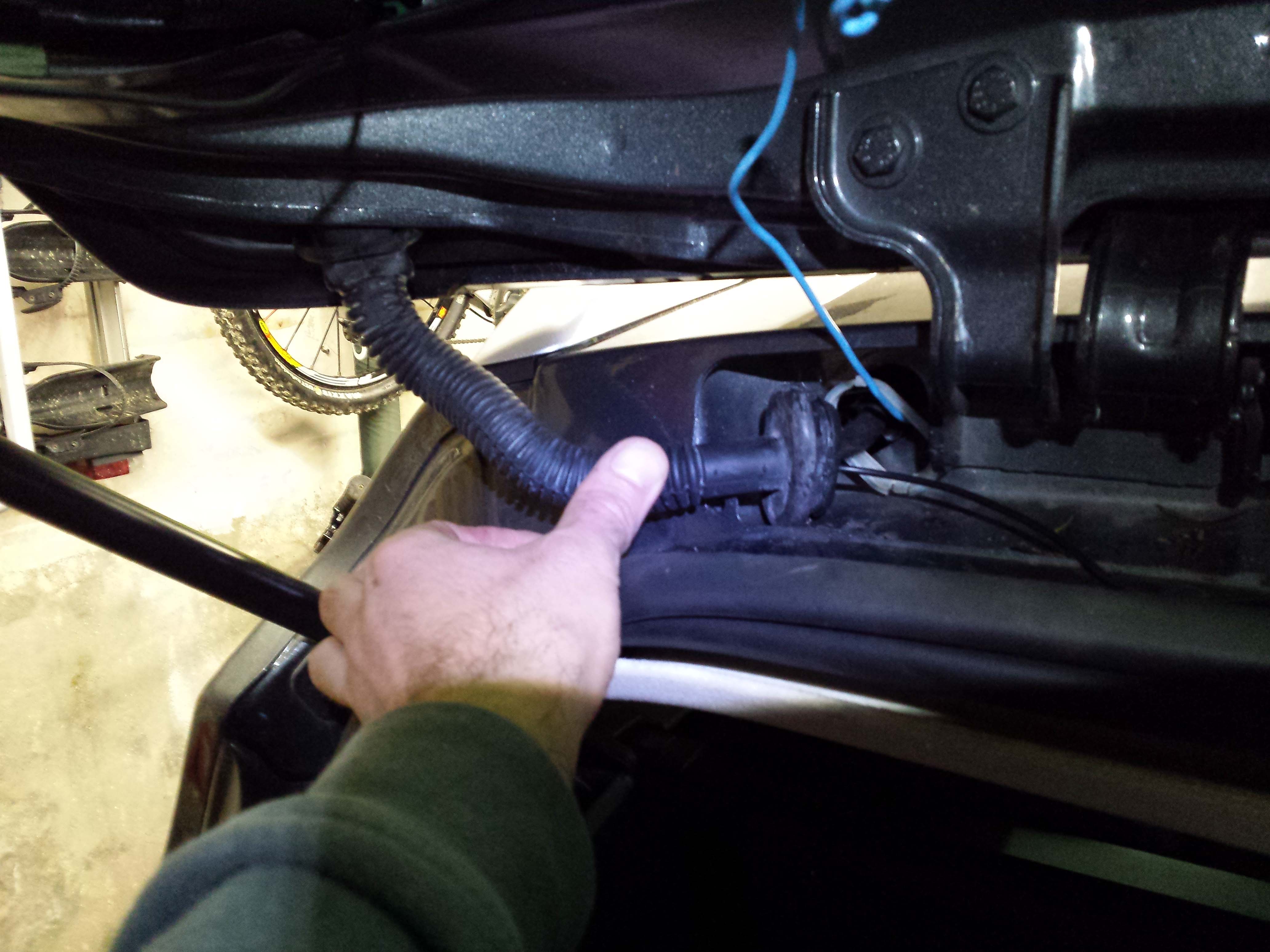

Le plus galère a été de passer le cable vidéo ainsi que le cable d'alimentation de camera dans le soufflet...:

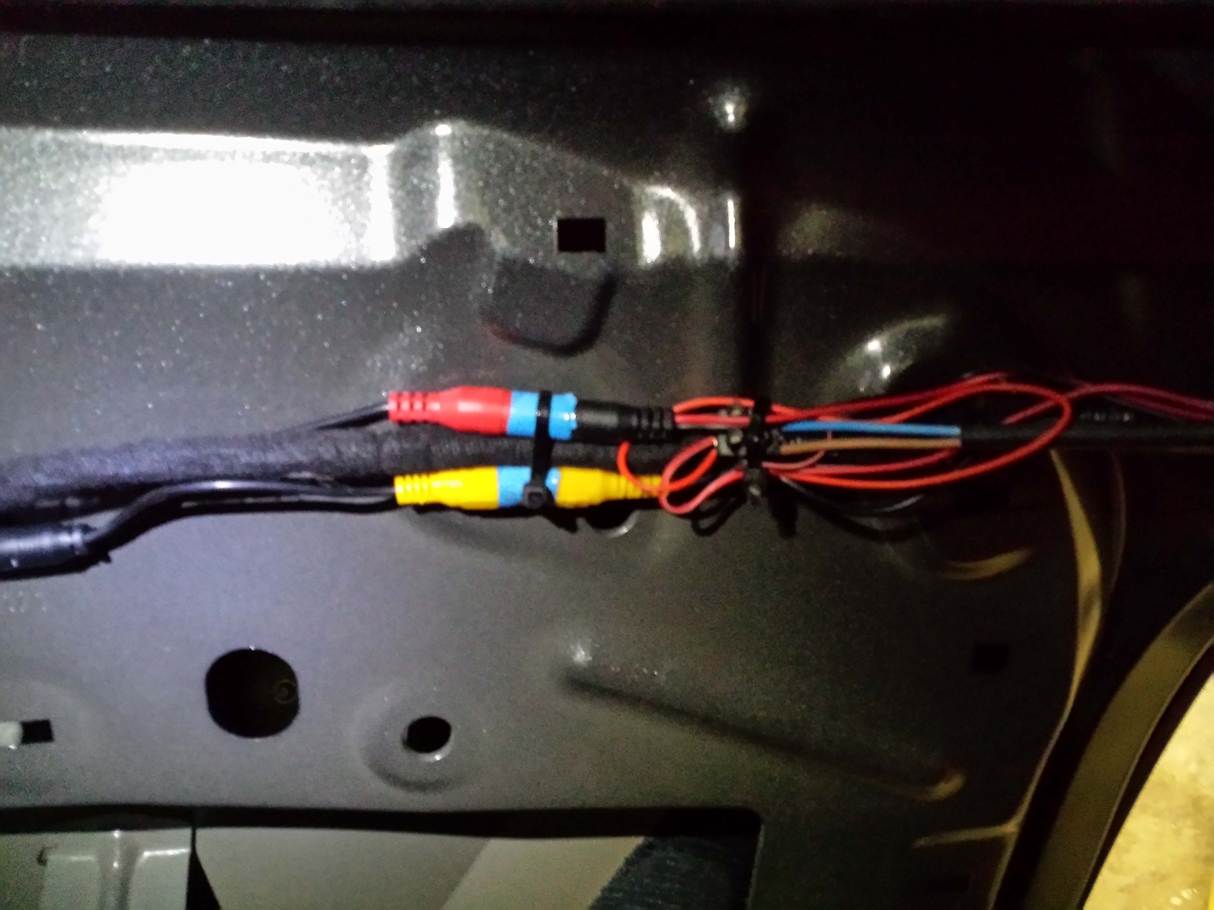

Ensuite, passage de tous les fils le long du faisceau, tenus par des rilsans; raccordement du câble vidéo et alimentation + fil de commande du poste pour le basculement en camera arrière:

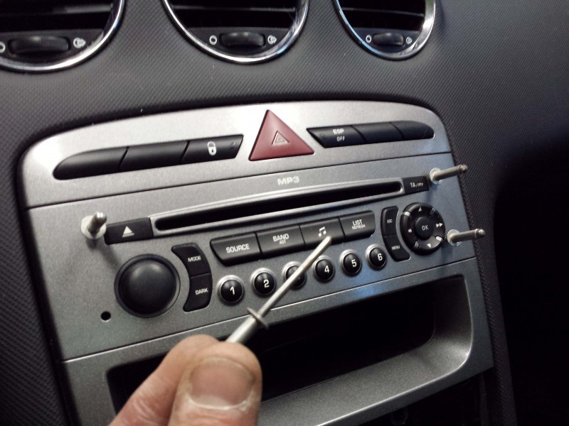

Reste plus qu'à s'attaquer au démontage des garnitures et poste de radio:

je n'avais pas vu les led au coté de la caméra, reste plus qu'a changer l'autre ampoule par une led pour que ça soit homogène ;-)
Re: Montage autoradio 2-din + camera de recul sur 308 SW
Messagede Bricoman » Mar 17 Déc 13 19:25
La caméra n'est-elle pas trop à l'intérieur de la découpe d'origine, il n'y a pas mieux en ligne comme intégration ? :D
Au pire, il existe des caméra intégrées à la plaque en haut de cette dernière, parfaitement posées.
Il n'y a pas moyen de la poser sur la pièce qui cache cet espace, ce serait plus joli, celle des berlines est mieux adaptée.
A moins qu'il n'existe pas de caméras vraiment intégrées aux SW de chez Peugeot en 308 ?
Mais au moins elle est fixée, attendons la suite, pas facile de pouvoir faire ce que l'on veut. :(
Messagede dje77220 » Mar 17 Déc 13 19:47
Hello bricoman,
question positionnement, c'est vrai que ce n'est pas l'idéal: la camera est franchement orientée vers le bas. et pour faire bien les choses, il faudrait rogner un bout de la baguette pour ne pas qu'elle se voit à la vidéo. Je n'ai rien trouvé d'autre pour 308 SW, c'est le seul modèle apparemment adaptable. et c'est vrai que la camera de recul de la berline est beaucoup mieux. on verra lors des tests.
Par contre, une fois posée et coffre en place, on ne la soupçonne pas...

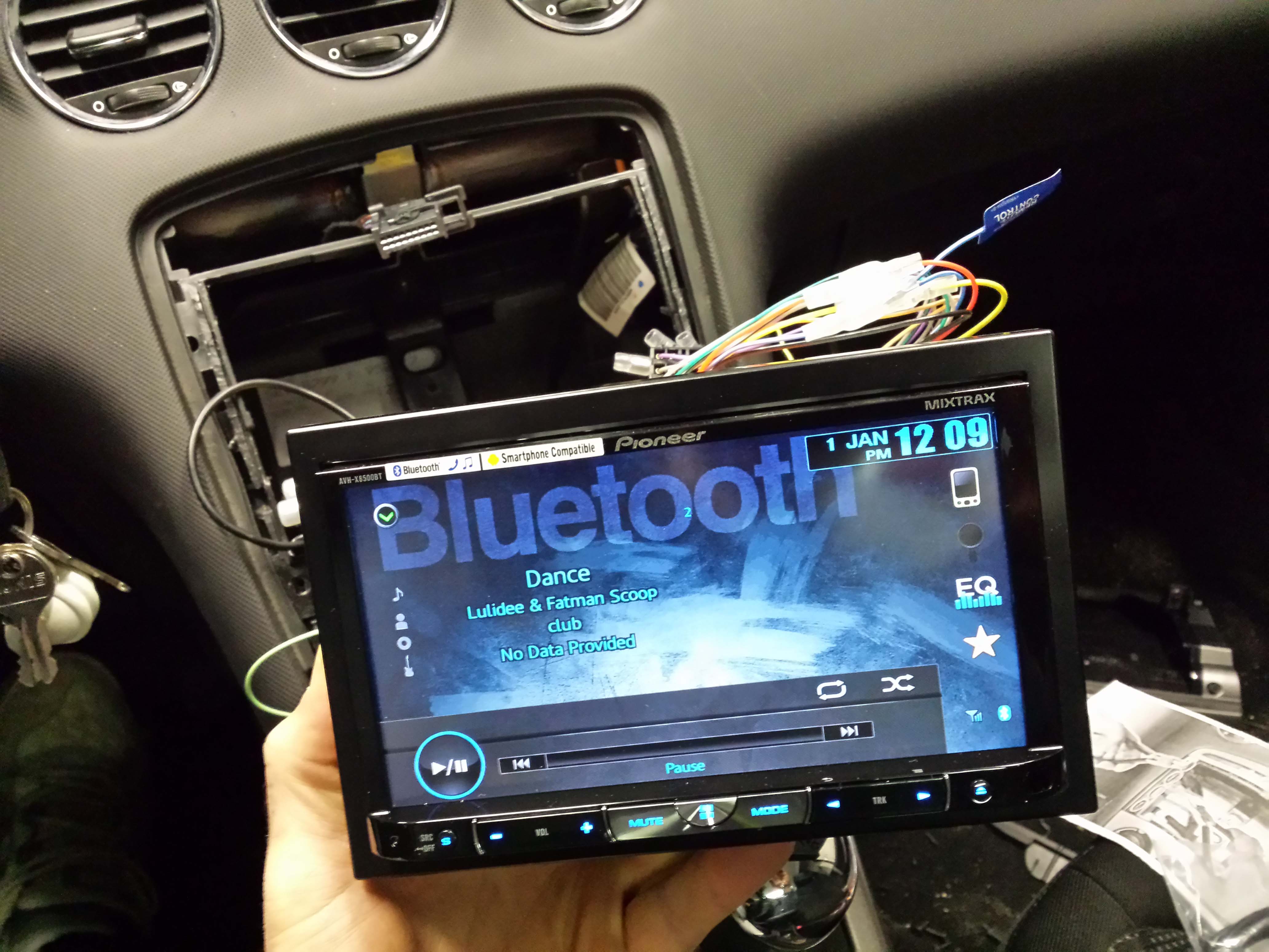

Dernières avancées:
Découpe de la baguette plastique pour l'intégration du 2-din en lieu et place du vide poche et du poste d'origine.
Passage du fil micro pour le kit main libre: le long de la colonne de direction, dans la boite à fusibles et le long du caoutchouc de porte conducteur. Puis plafonnier jusqu'au bloc d'éclairage où j'ai fixé le micro.

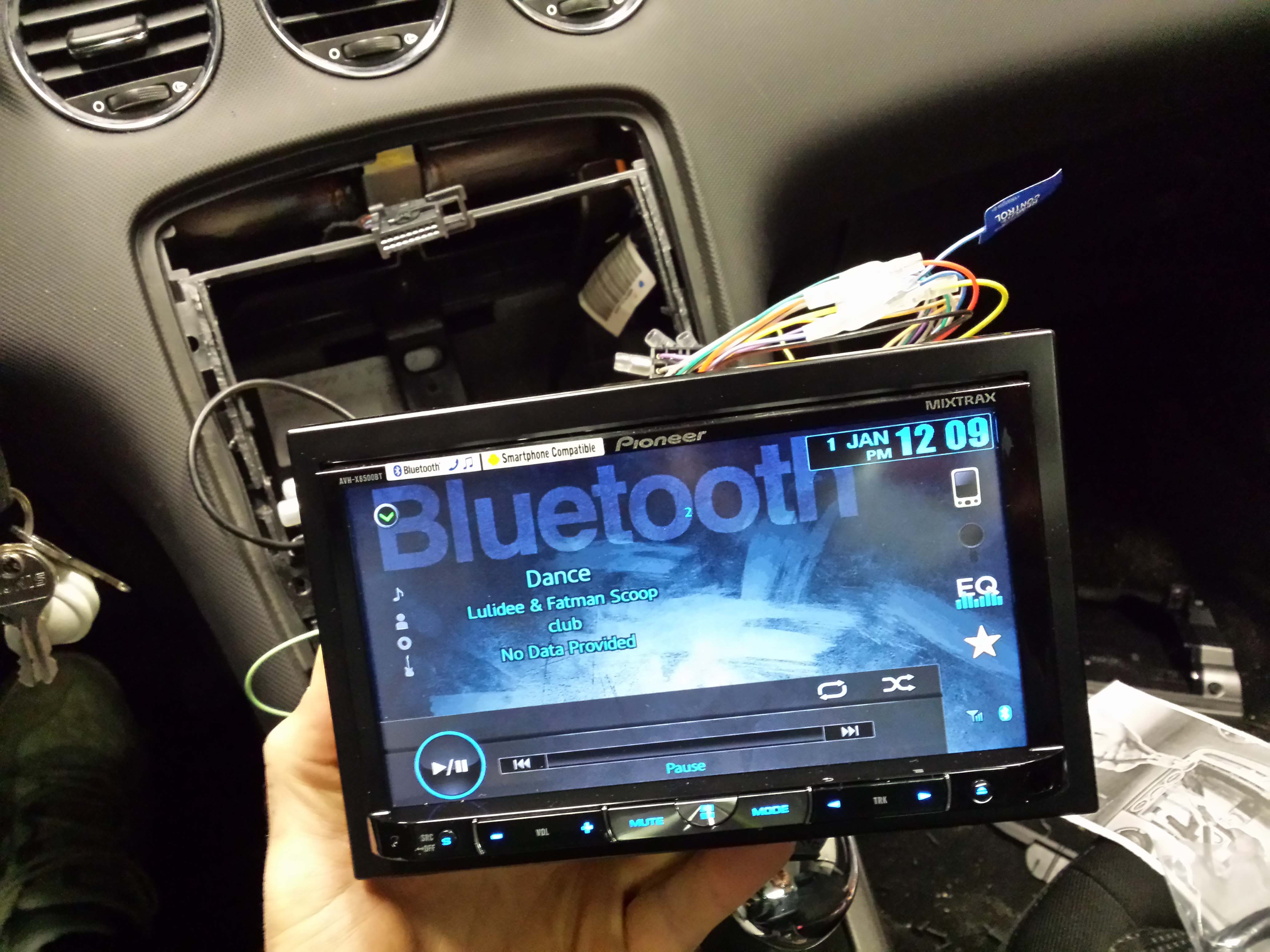

montage du boitier pour récupérer la commande au volant, raccordement de l'ensemble et premiers tests...

Première mise sous tension:

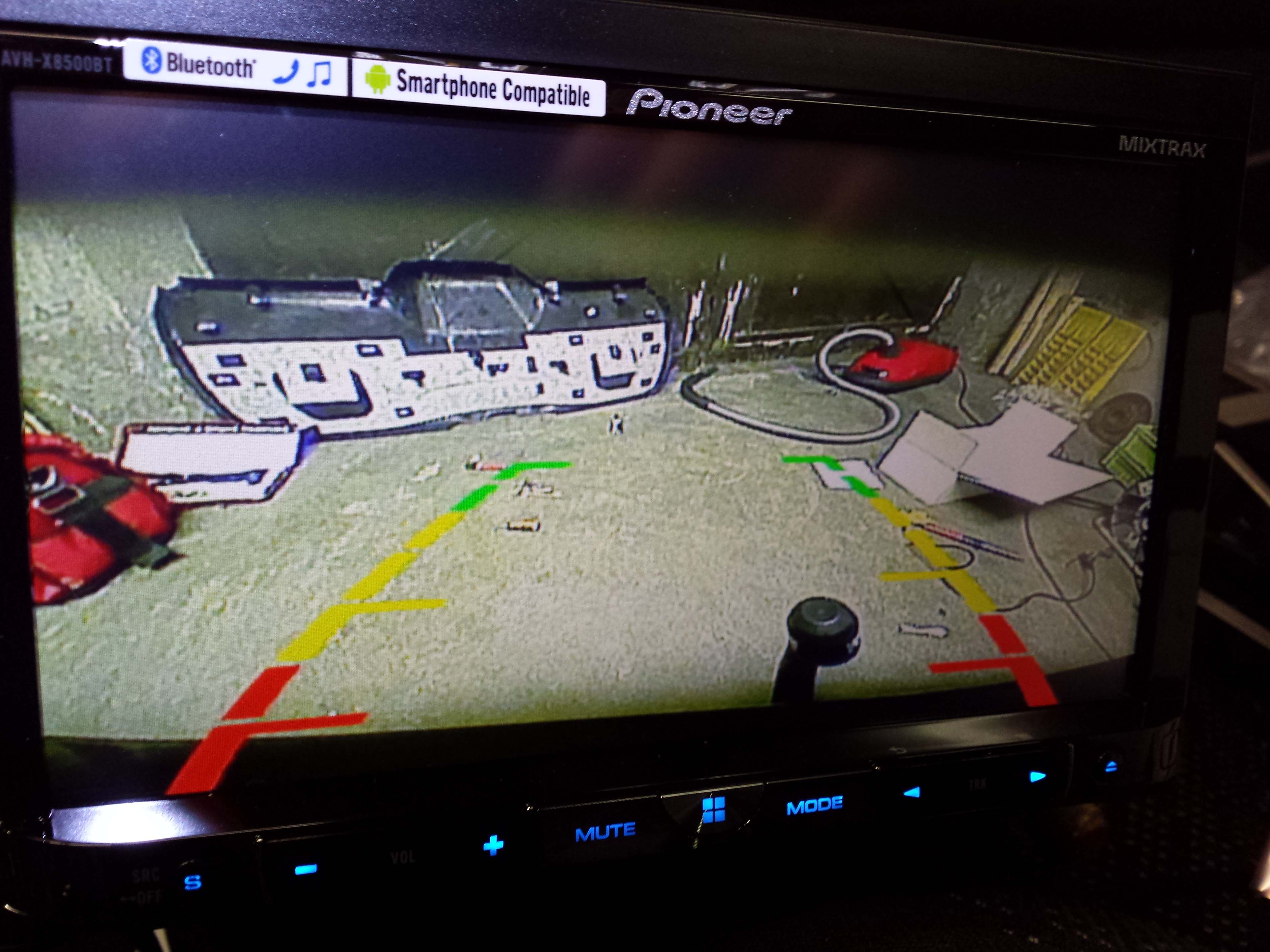

test camera de recul:

Du bon boulot dje77220, le 2-DIN est top qualité, du matériel qui fonctionne à coup sûr, fiable. :D
La caméra donne une bonne image, suffisante pour l'utilisation, de la bonne qualité.
Bon courage pour la suite.

On voit bien sur l'image de la camera de recul que la baguette cache une petite partie de l'image dans sa partie haute. A voir à l'usage si je la rogne un peu ou si ce n'est pas gênant.
Par contre, je suis tombé sur un os: je ne m'étais pas renseigné sur le raccordement de l'antenne... après lecture de plusieurs topics, le câble double fakra qui va bien est commandé et arrivera jeudi. Je pourrais enfin tester la radio. A ce sujet, si certains ont des retours d'expérience positifs sur des montages d'antenne courte, je suis preneur (je dois dévisser l'antenne à chaque fois que je mets ma planche de SUP...).
Demain, je testerai le rendu de la camera dans les situations suivantes: en plein jour, de nuit avec éclairage et de nuit feux éteints.
Pour le fonctionnement du poste en général:
Très nette amélioration du rendu audio tant en terme de volume que de qualité sonore. Rien à voir (là encore, j'attends surtout de voir ce que donne la réception FM). Commande au volant récupérée, RAS, la commande de l'ODB est assez aisée. Gestion assez pratique des titres mp3 avec la carte SD, affichage des titres et même photo de l'album. Le mode audio Bluetooth est génial, à tel point que toutes connexions additionnelles semblent superflues. Le kit mains libre remplit parfaitement son office. Lecture DVD à l'arrêt fonctionne nickel même si je ne vois pas trop l'intérêt...
Petits bémols pour l'instant: je n'arrive pas à trouver de réglage pour la luminosité de l'écran. Le tactile est correct mais j'ai déjà vu mieux.
J'aurais bien aimé tester le mode mirror link mais il faut, me semble t il, un cordon HDMI pour relier le tel au poste. Quelqu'un a des tuyaux et retours d'expérience à ce sujet?

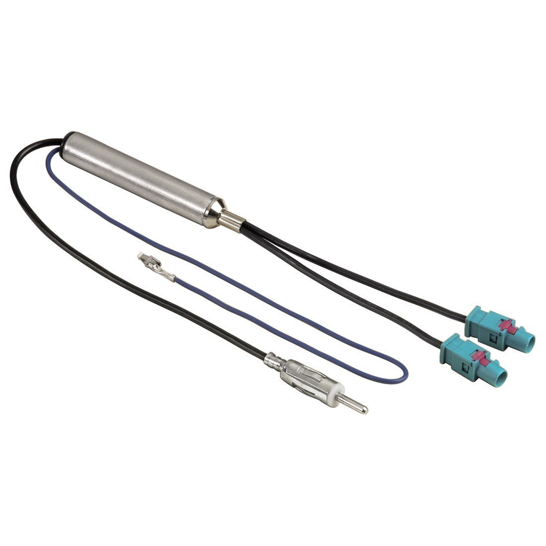

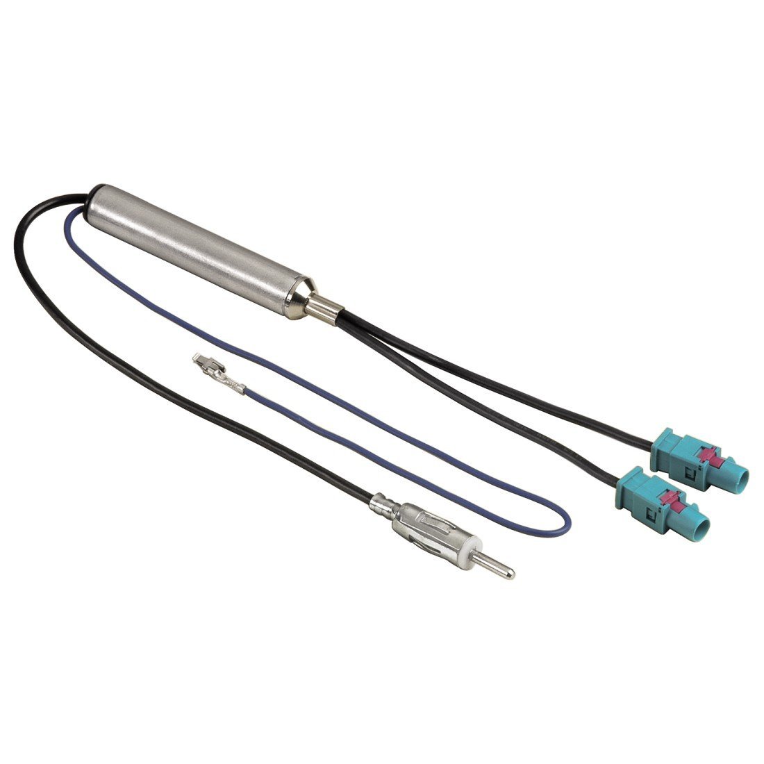

Concernant l'antenne courte, suivant les regions il y a plus ou moins de perte de reception de la radio. Personnellement, ca ne derange pas

@griffe91: ouf, mon galaxy S4 est dans la liste. Merci pour le lien! mais j'ai dans l'idée d'utiliser mon ancien iphone4 pour ce qui est des applis en voiture (notamment gps)
@titou: je vais essayer de mon côté alors (ça doit pas couter trop cher...)

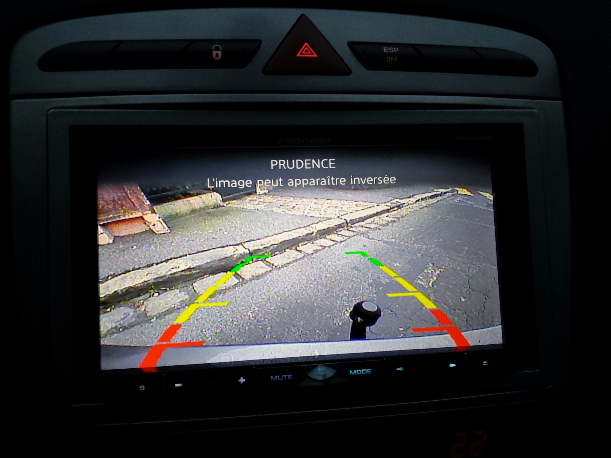

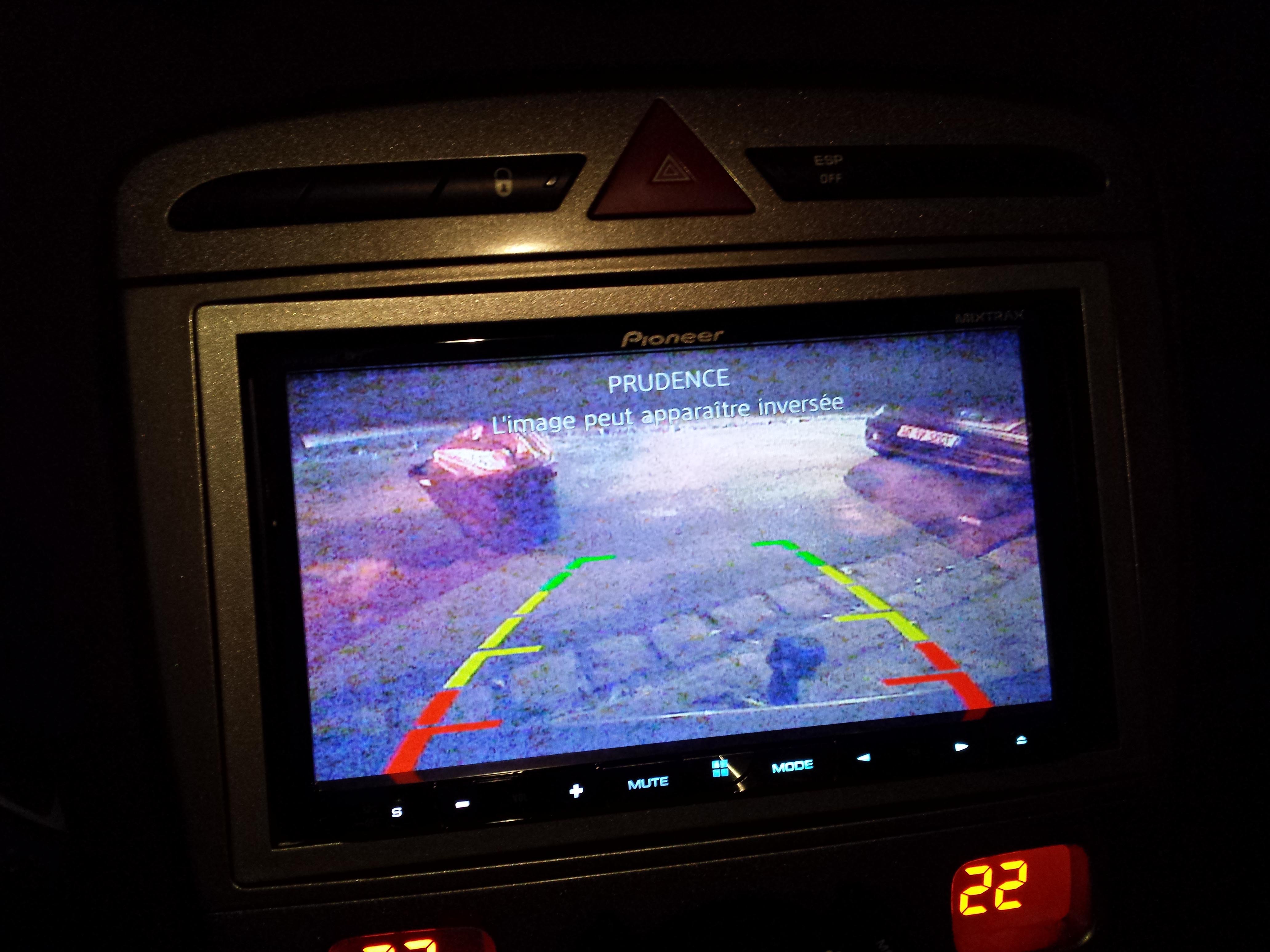

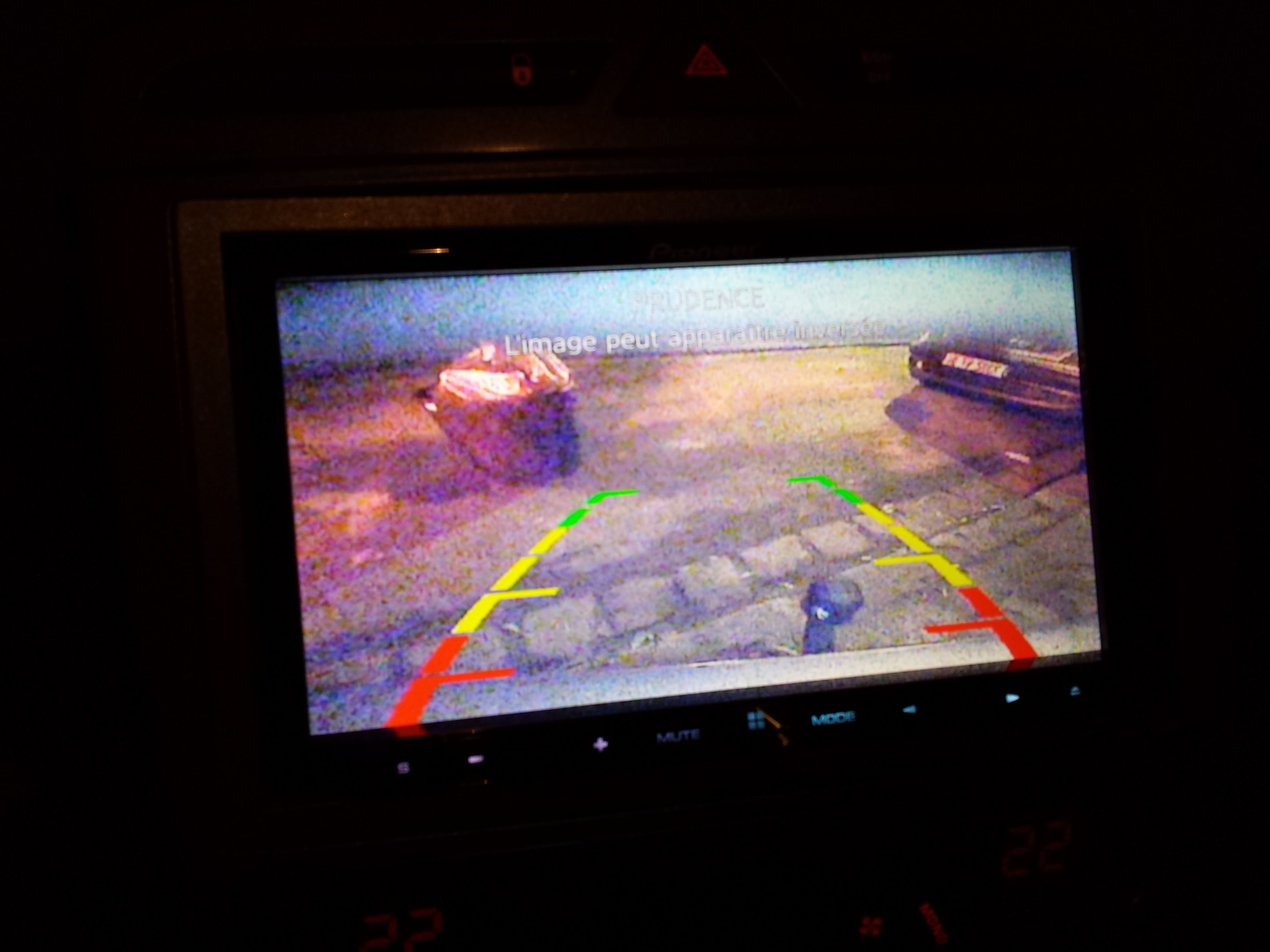

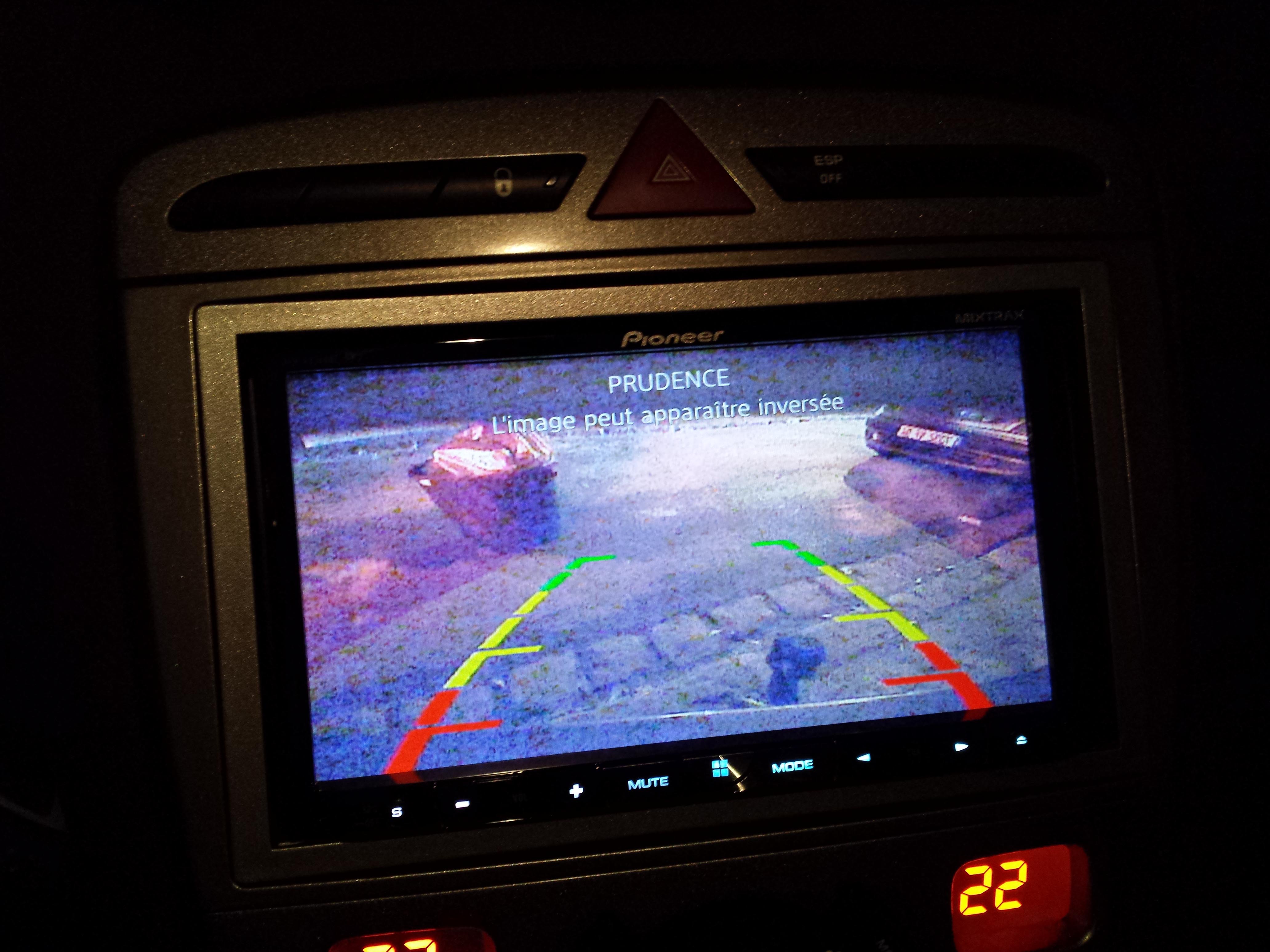

Petits essais réalisés de suite après en avoir parlé :roll: Les nouveaux joujoux.......
La rue n'est pas éclairée directement donc sombre, il faisait nuit. Seuls les éclairages d'un resto un peu plus loin.
Camera de recul tous feux éteints:
Camera de recul avec les feux de position allumés: (on voit que la baguette, visible sur l'image, est éclairée par la led d'éclairage de plaque...)
Personnellement, je vois une différence. je ne sais pas si c'est mes yeux ou un fait réel mais je trouve que l'image est plus claire et plus nette lorsque les feux sont allumés (et donc les éclairages de plaque). Sur les photos, l'image pixelise fortement mais en mode vidéo, ça passe très bien. Je suis bluffé par ces petites cameras made in china en condition de faible luminosité... Aujourd'hui, essais de jour.
Bémols: comme la camera est orientée, les barres de couleur sensées représenter les mètres j'imagine ne sont pas "à l'échelle". Il faut donc uniquement se fier au point limite où (pour ma part c'est l'attelage) le pare choc arrive en limite avec l'obstacle.
Mais attention, comme sur les objectifs à angle très large des gopros, ces obstacles arrivent vraiment très vite alors qu'ils paraissent éloignés (je sais pas si je e fais comprendre, là :triste1: ). En bref, l'image est très déformée du fait de l'angle de vue important (fisheye).

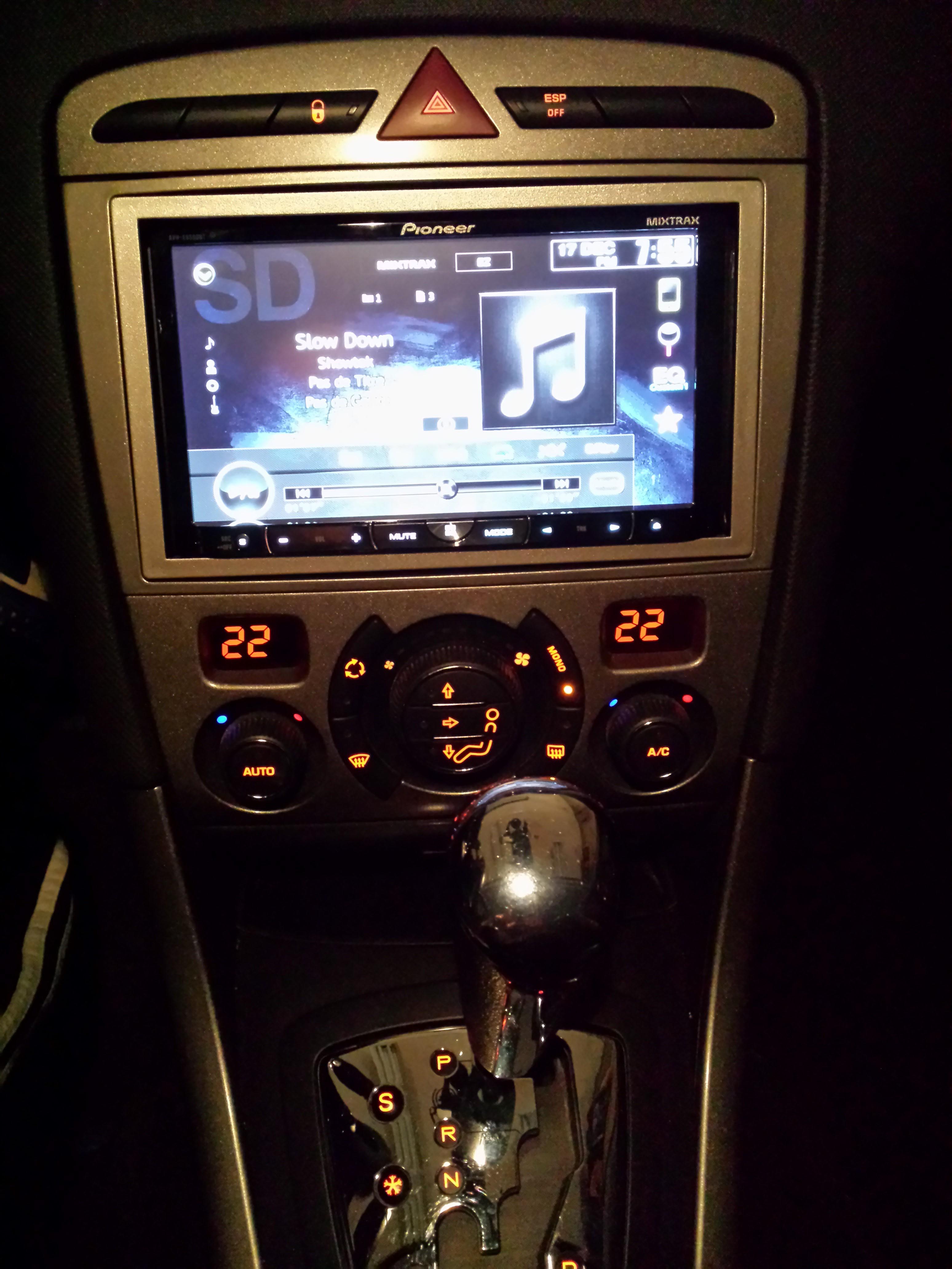

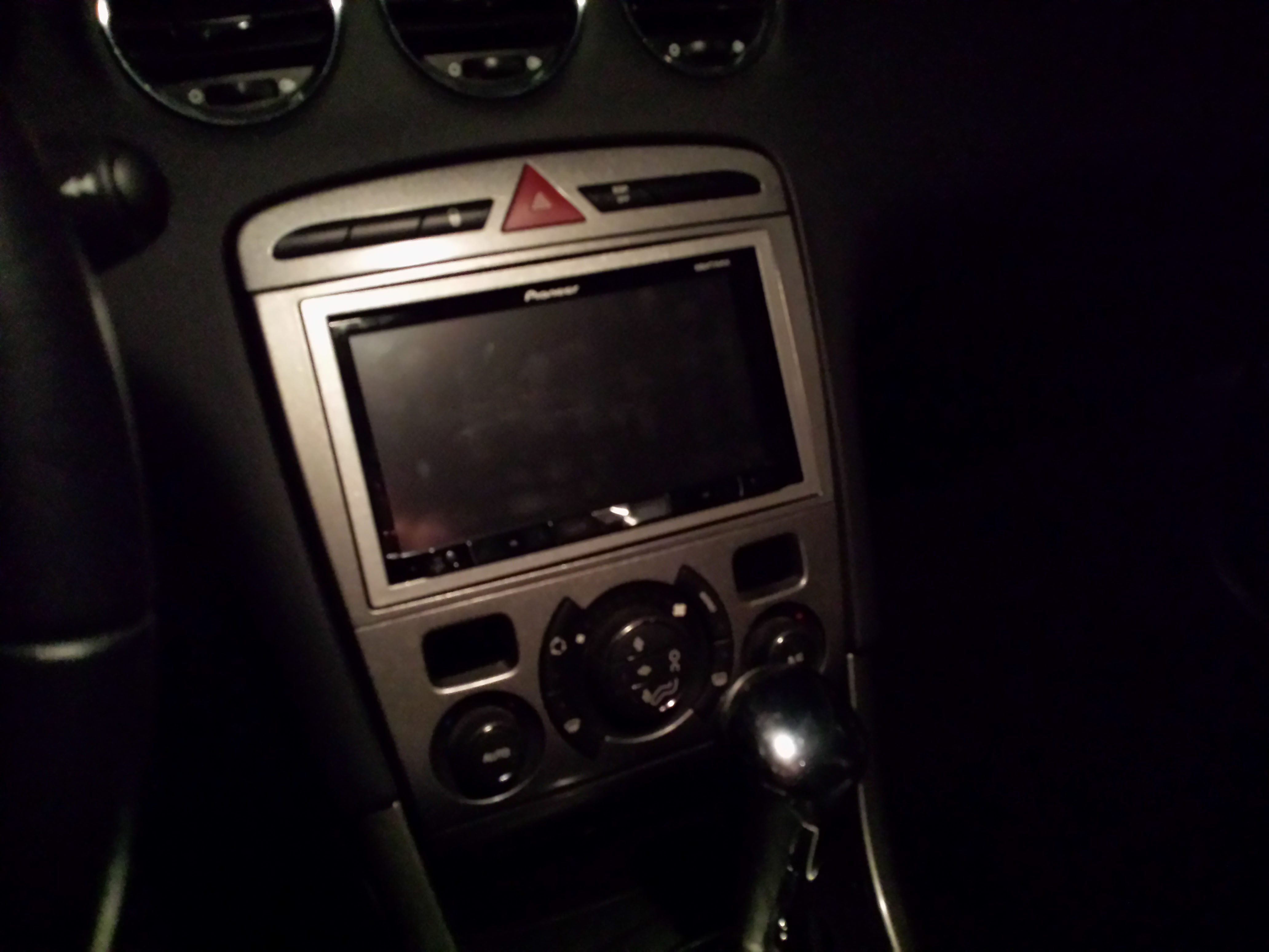

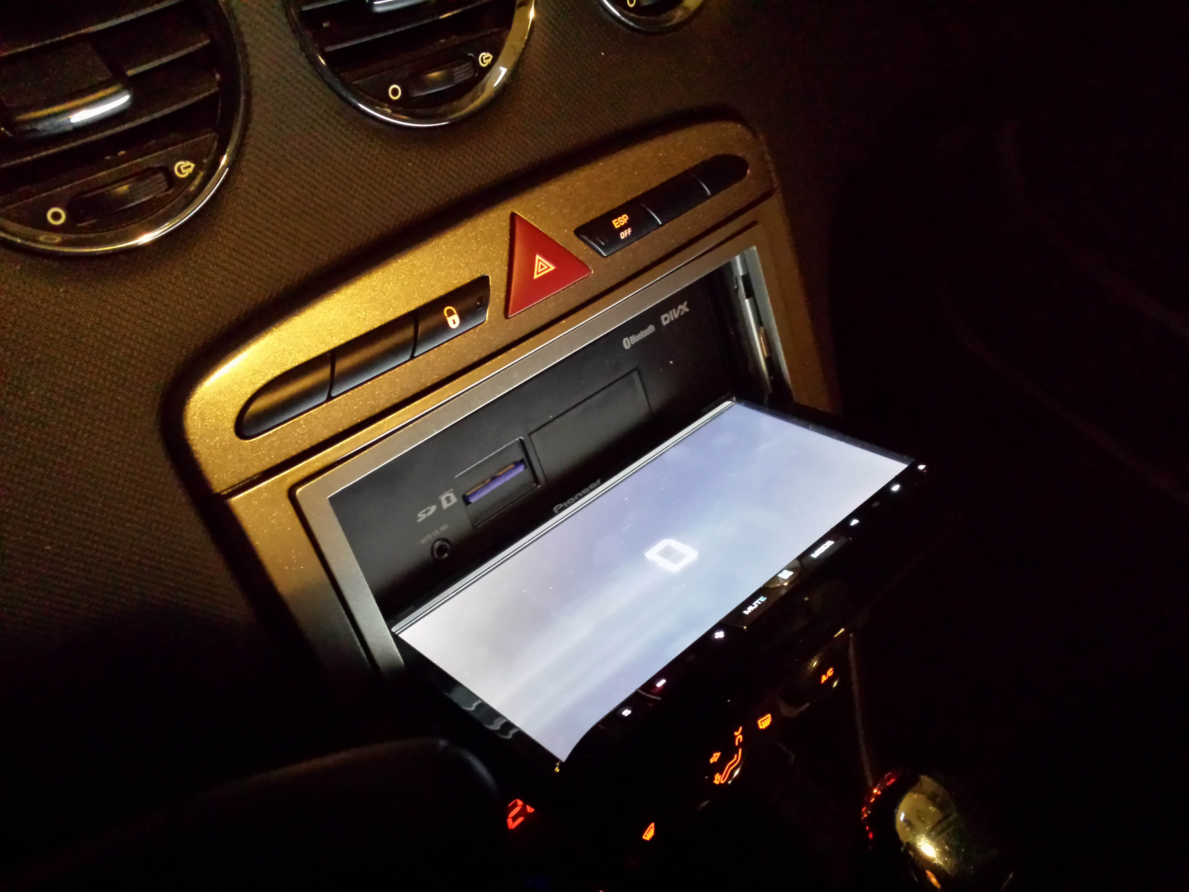

Je n'ai pas pu attendre la livraison de l'adaptateur d'antenne pour remonter le tout. tant pis, je resortirai la clef Torx!

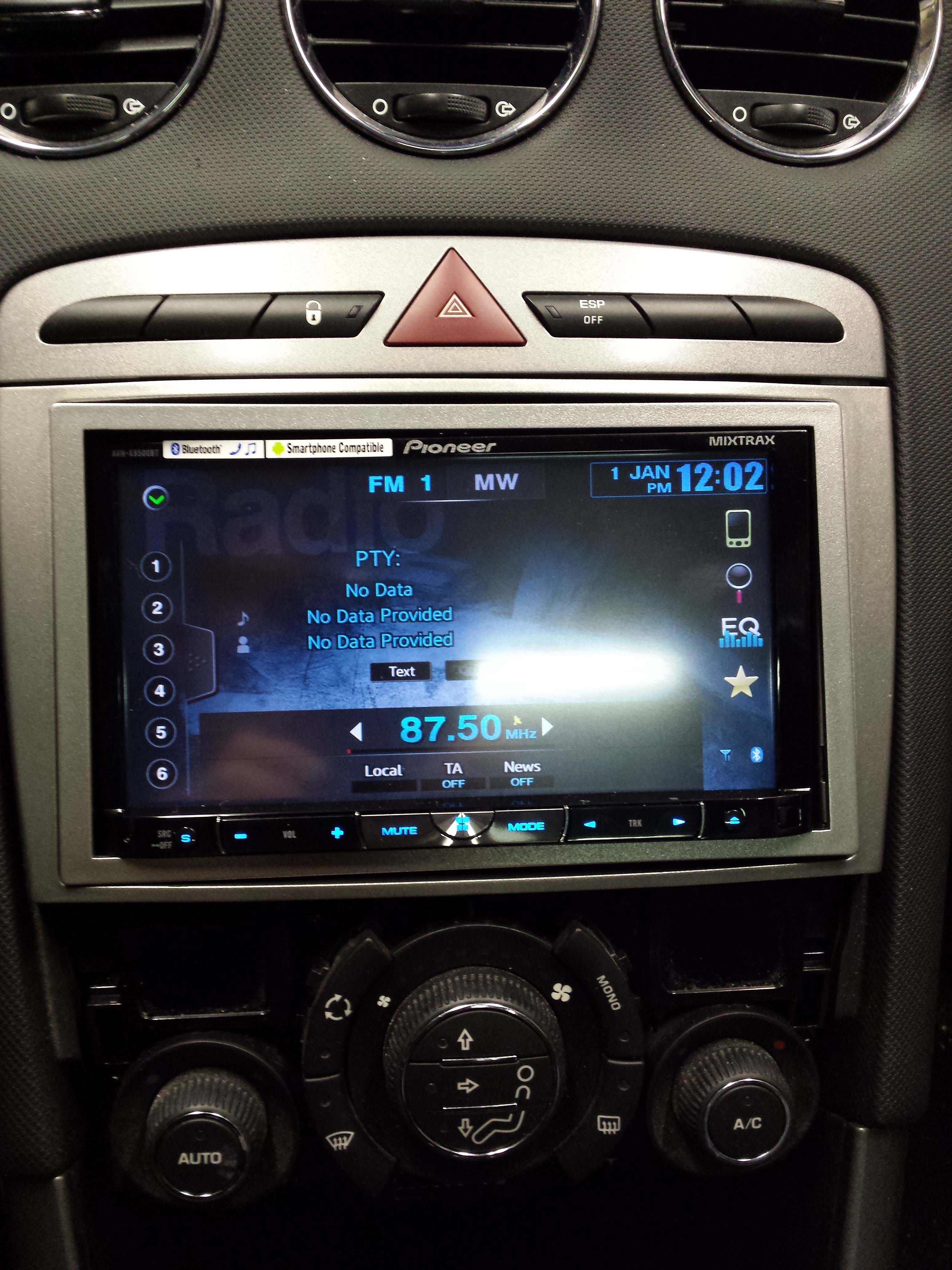

Voici quelques images de la console une fois remontée:

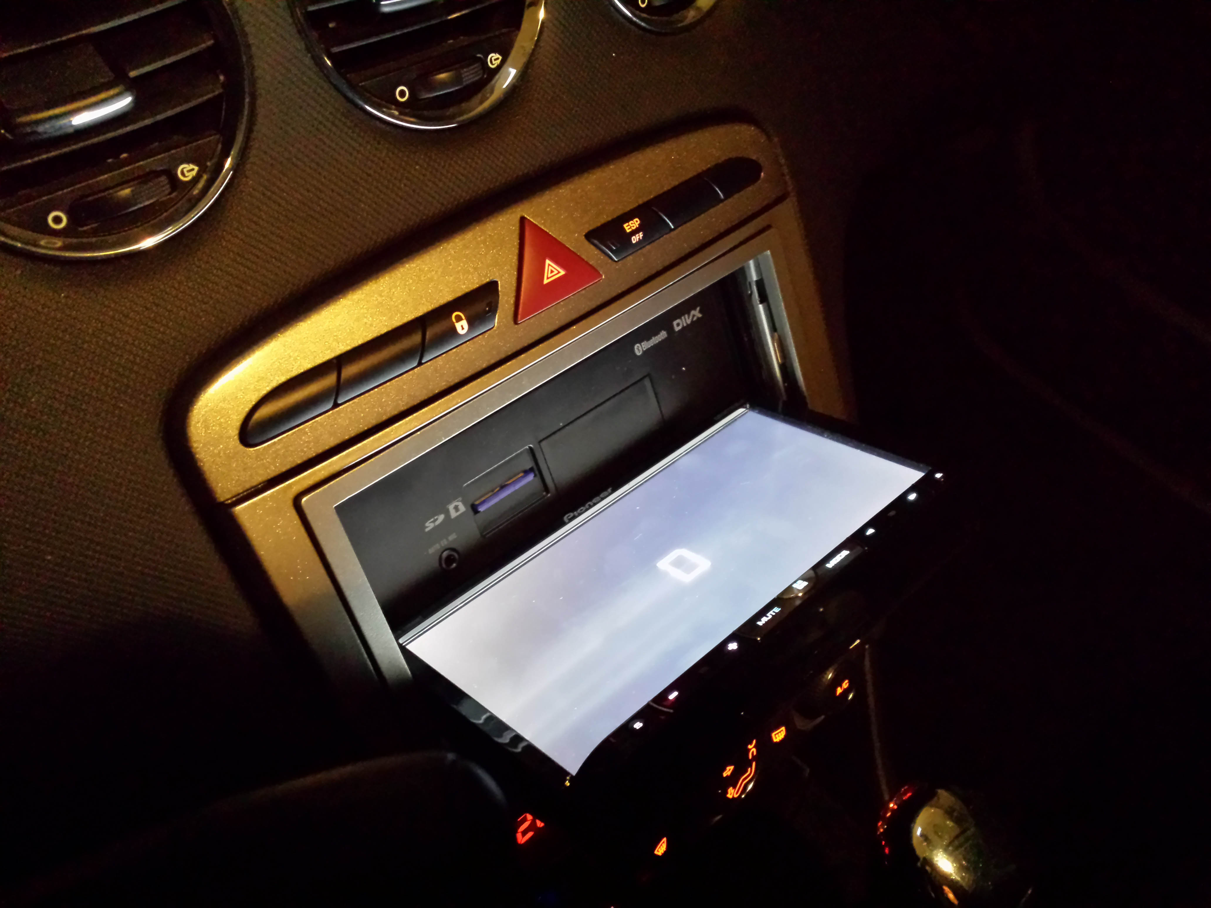

Le basculement de l'écran pour insérer la carte SD, les CD ou DVD et retirer l'écran amovible:

Christo a écrit:Il y a une différence d'éclairage en effet. C'est sympa quand même et quand on sait le prix d'une telle caméra, on se demande pourquoi il n'y a pas plus de véhicules qui en sont équipés.
Tu m'étonnes!

Très beau travail :super:
Juste dommage cette barre grise qui vient rogner l'image :?
En tout cas si je n'avais pas eu le RT4 sur la mienne, j'aurai franchi le cap du 2 Din à coup sûr :D

Pour ce qui est de la camera, essai au petit matin:
Bon sinon, la barre me saoule vraiment... Dès que je rentre, je sors le dremel et je meule autour de l'objectif!
8)

Pour l'antenne courte ça tourne entre 5 et 10 euros il me semble.

Messagede dje77220 » Mer 18 Déc 13 13:10
Bonne question Titou! Je me demandais justement si ces repères étaient "fournis" par la camera elle-même ou par le poste de radio. Je penche pour la camera mais dans ce cas, j'ai bien peur qu'on ne puisse pas le paramétrer... En tous cas, rien trouvé dans le paramétrage du poste.
Concernant l'antenne courte, je peux bien me fendre de 10 euros pour me faire une idée...

Messagede Bricoman » Mer 18 Déc 13 18:52
Les repères proviennent de la caméra, la méthode pour les centrer est de faire pivoter cette dernière. :D
Certains 2-DIN peuvent aussi rajouter leur propre repère si une entrée caméra est disponible dans les options. 8|
C'est le cas du W910R qui permet d'afficher des plots, même de les centrer un par un en plus des marquages de la caméra.

Messagede dje77220 » Jeu 19 Déc 13 19:24
Bon voila, l'installation est opérationnelle. Je viens de finir de monter l'adaptateur amplificateur d'antenne double fakra/din. 14.90 sur amazon.
Pour ce qui est de la réception, celle-ci a pas l'air fantastique donc pour l'instant je vais attendre pour la micro-antenne.

Messagede dje77220 » Sam 21 Déc 13 09:00
Quelqu'un a t il des infos à me donner sur les fonctions mirror de pioneer et appradio.
Je crois qu'il faut impérativement passer par un câble USB/HDMI mais j'aimerais avoir confirmation avant de commander. D'autre part, j'ai vu sur tutube qu'il existait un adaptateur qui permettait de relier les tel samsung ala fois au câble HDMI et au câble d'alimentation pour recharger en même temps. Quelqu'un a t il ce matériel?
Je pense que c'est normal mais j'ai essayé de connecter mon S4 à l'autoradio au moyen du cordon USB fournit et l'autoradio me dit que le média est incompatible. Ce cordon sert il uniquement à gérer une clé USB ou un DD externe?
Voila, si quelqu'un a des éléments de réponse, je suis preneur.

Coucou, chouette installation !
Petit question, tu acheté l'adapteur de console qui n'est en fait qu'un simple contour plastique ? Pas de cage métallique ? Comment l'autoradio reste-t-il en place ?
En te remerciant

Messagede raffoul » Jeu 29 Mai 14 20:26
Il a acheté la même chose que moi alors je vais te répondre. Il a mis un kit 2din : on appelle ça des entretoises. T'en trouves chez les marchands spécialisés : carteq, adnauto, et des sites comme ebay ou priceminister.
