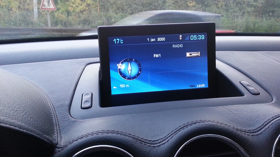

oui c'est vrai que mon tableau de bord est jolie tout plein :) mais sans musique , je le trouve plus fade....
c'est vrai que j'y pense a passer au rt5, mais si il y a moyen de sauver ma bestiole et bien je prend mais je commence a douter !

stouf a écrit:je viens de realiser un nouveau point pour mon probleme.
Quand l'autoradio est bloqué au niveau son, on entend tout de même les radars de stationnement dans les hauts parleus ce qui veut dire que le circuit audio marche mais c'est le diffuseur de la source audio qui est hs et donc une piece X sur l'autoradio !!!!
aaaaahhh le viens d'avoir la vision !!! aaaaahhh :|
mais ça ne m'aide pas plus :mdr1:
C'est top de savoir que ton JBL est OK, reste plus qu'à réparer ou changer le RT4!

Messagede stouf » Jeu 12 Déc 13 13:08
mon probleme est réparé grâce a Kariolys !!!
c'était in probleme de carte mère sur le RT4 ! j'ai appris grace a Kariolys que cet autoradio le RT4 est démontable de partout, carte mere, tuner radio, amplificateur, bref du légo complet :D
Par contre carte mère changé = passage chez peugeot obligatoire car la voiture faisait un bip bip sans cesse et donc et donc....60 euros pour 2 minutes !!!!
Merci a tous pour votre aide sur mon problème, c'etait chouette et bien sympa ! :pompom:
