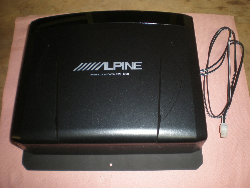

De nombreux caissons de basses existent sur le marché, notre ami Alpine a un modèle avec l'amplificateur séparé. :D
Aisément facile à poser sous le siège conducteur et l'amplificateur sous le siège passager ou autre. :super:
Les entrées de l'amplificateur déporté possèdent la prise RCA recherchée pour un câblage de qualité. :ghee:
http://www.alpine-europe.com/p/Products ... 5/swe-1200
Bon, le caisson additionnel des basses est commandé pour un montage en priorité sur la 308, ce qui amènera un plus pour l'instant. :super:
L'amplificateur devrait suivre prochainement, il est nécessaire à l'obtention du résultat désiré.
Les haut-parleurs seront posés plus tard, il y a du boulot à prévoir dans la portière en toute connaissance de cause. :ghee: 8|
Le coût s'élève à 249.00€, le tarif en vigueur actuel.

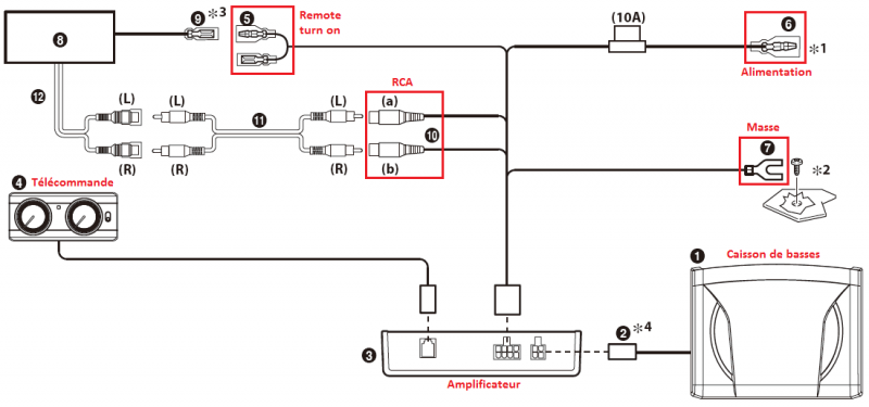

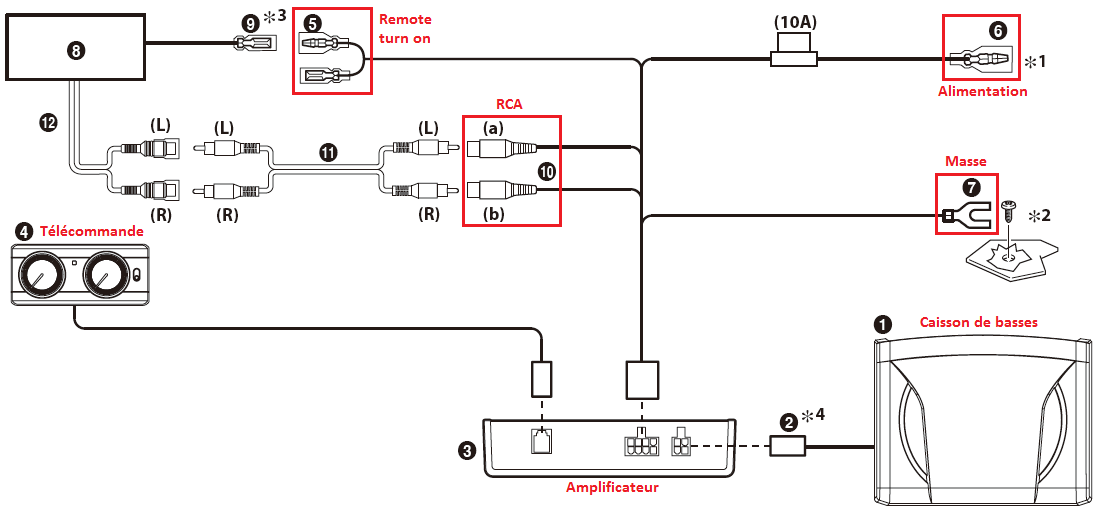

SWE-1200
Câblage du SWE61200
Repères du câblage du SWE-1200
Repères du câblage.PNG (20.67 Kio) Vu 14204 fois

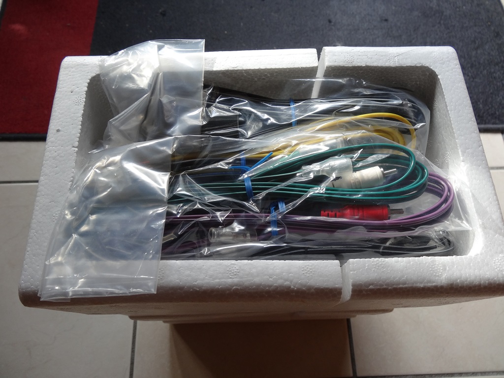

Messagede Bricoman » Ven 25 Oct 13 15:28
Le subwoofer devrait arriver ce vendredi, impatient de voir l'encombrement pour étudier la pose. :D

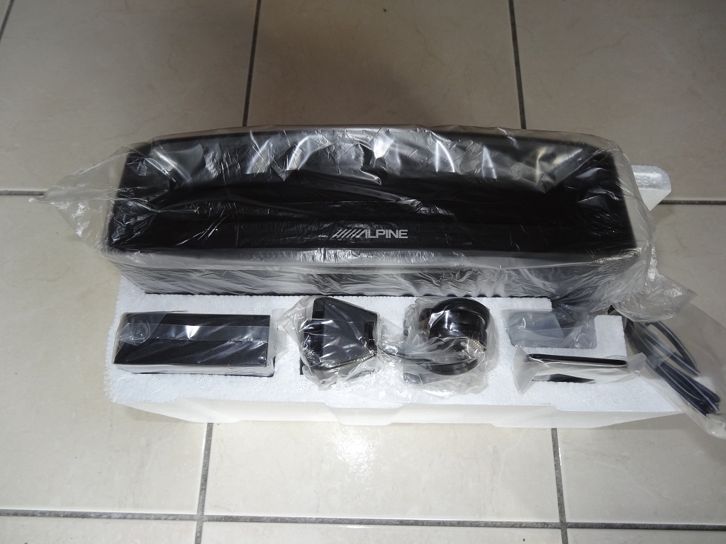

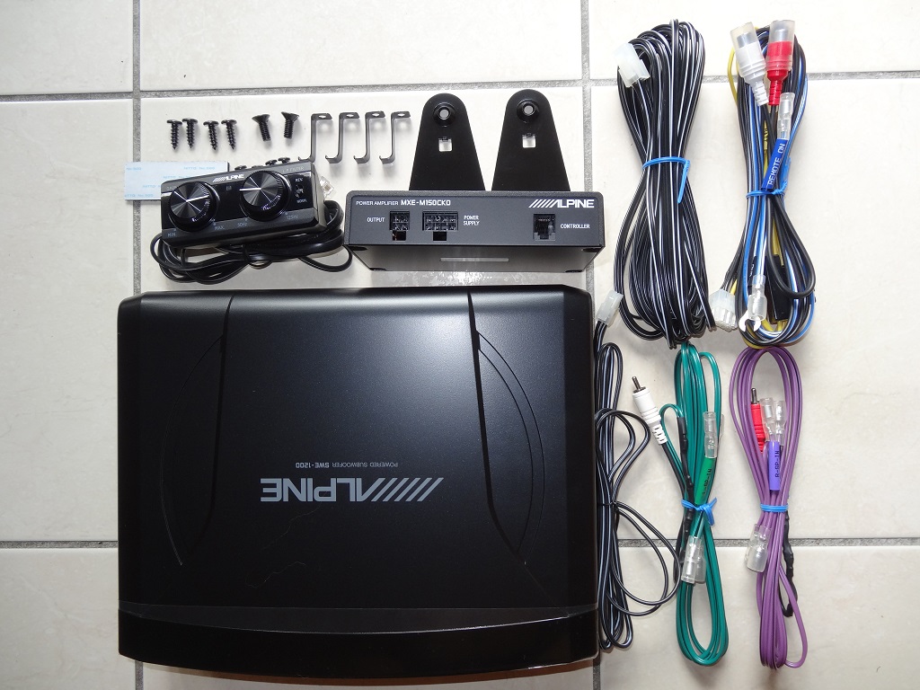

Christo a bien répondu à LittleVince, il connait le matériel audio de part son expérience.

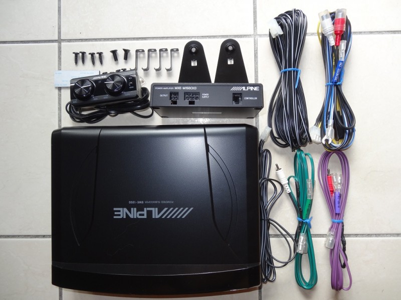

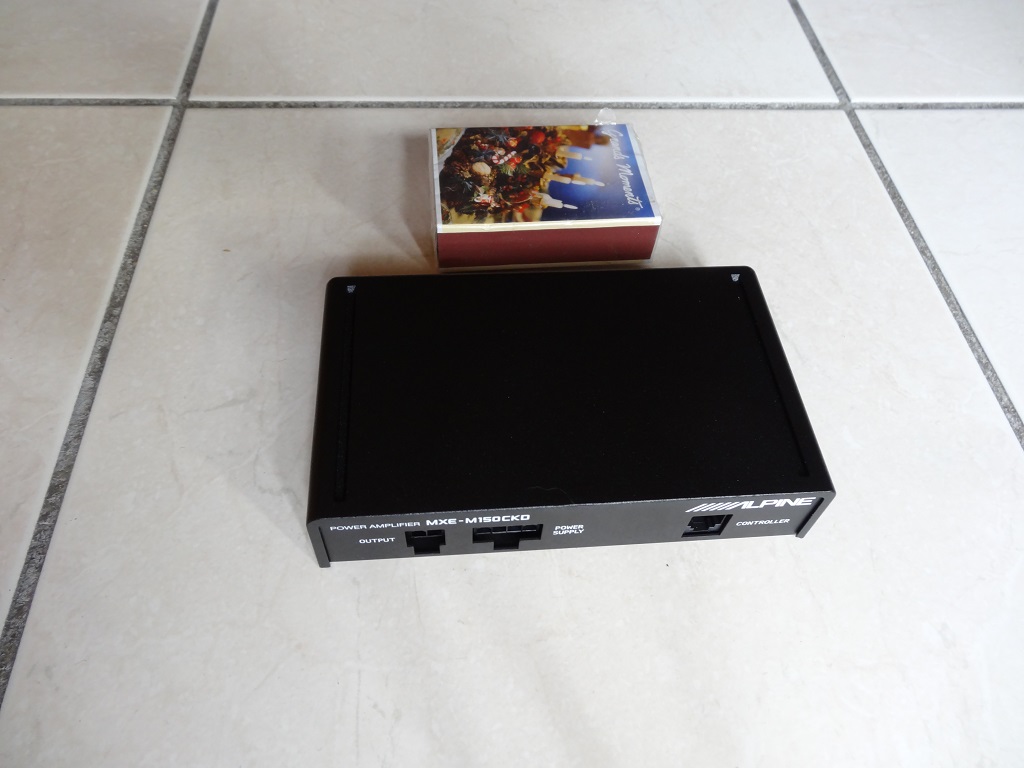

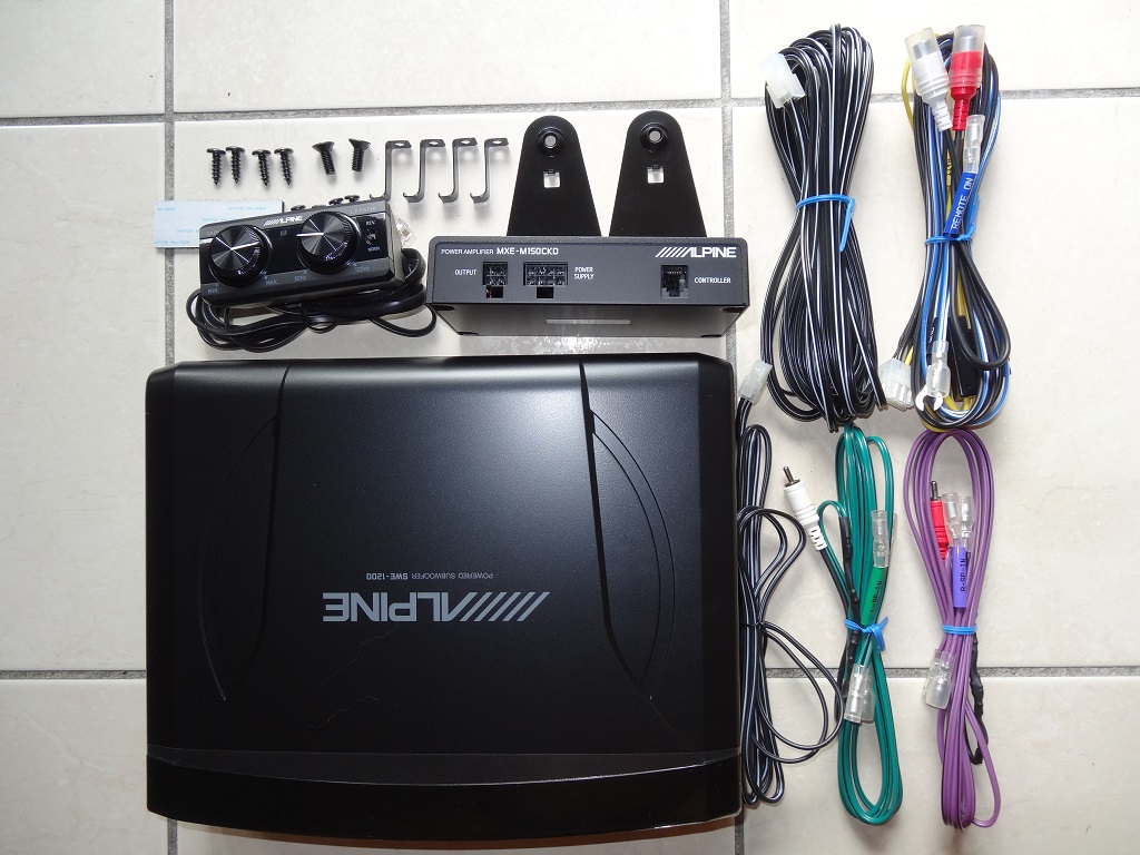

Il est bien arrivé comme prévu ce jour, l'amplificateur est de taille réduite, de quoi le fixer correctement en étant caché. :D
Il sera peut-être derrière l'un des deux caches sous le volant si possible avec le KTP-445U qui va arriver bientôt, une bonne cachette. :super:
Ils iront ensembles de part leur taille réduite pour une puissance suffisante sans se prendre la tête au montage.
Boîte de face
Boîte de dos
Câblage fourni
L'ensemble dans la boîte
Le "set" du "package" SWE-1200
Taille de l'amplificateur

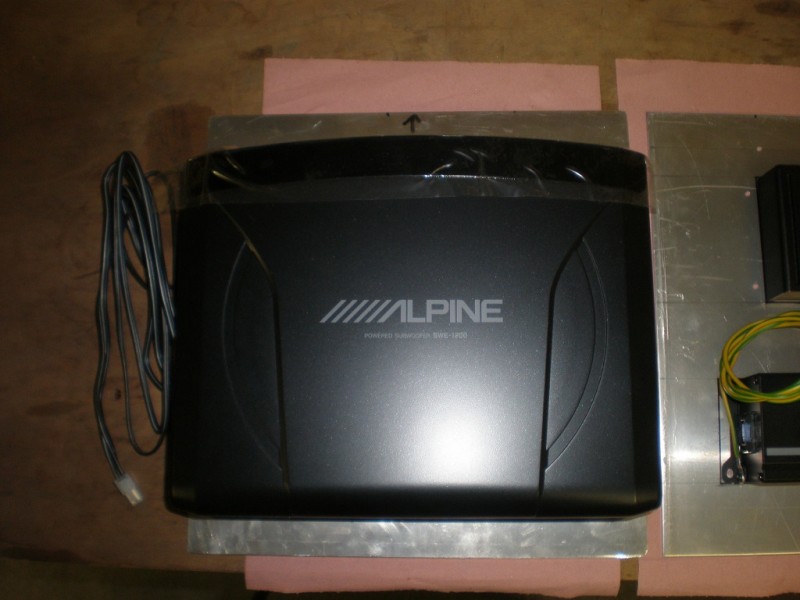

Messagede Bricoman » Mer 30 Oct 13 16:32

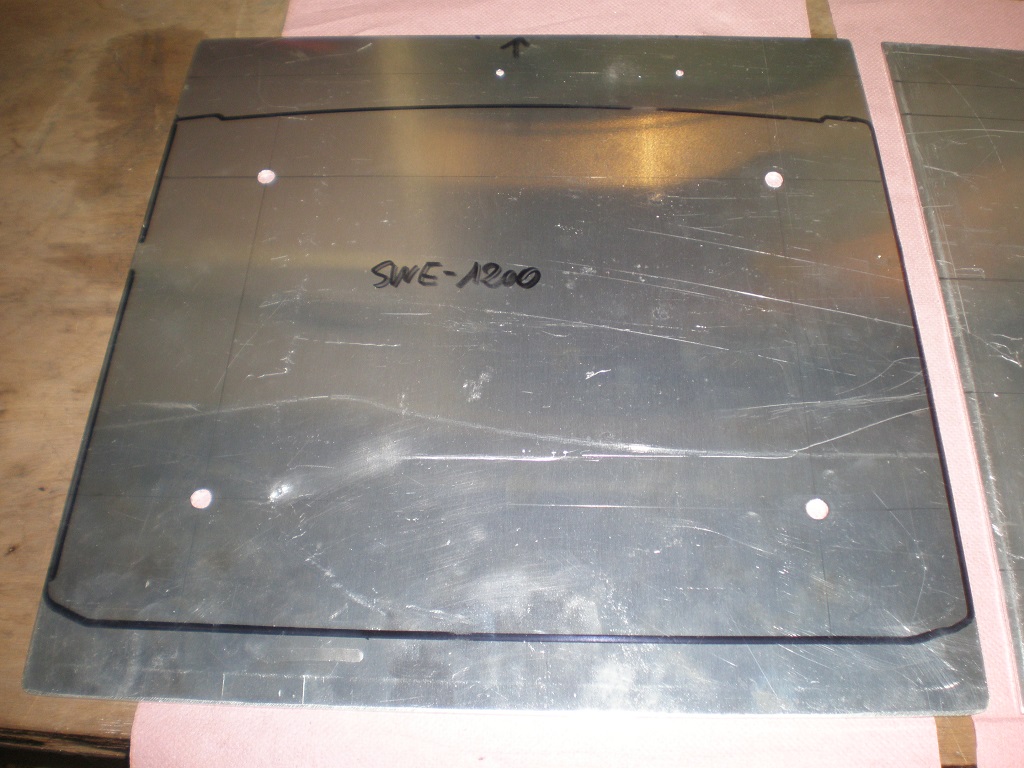

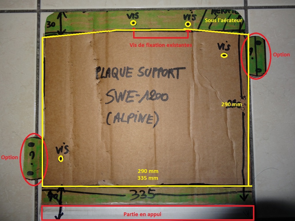

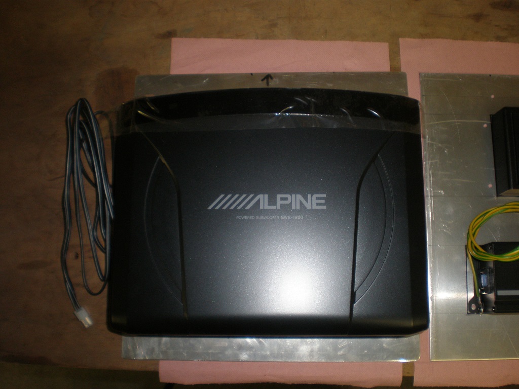

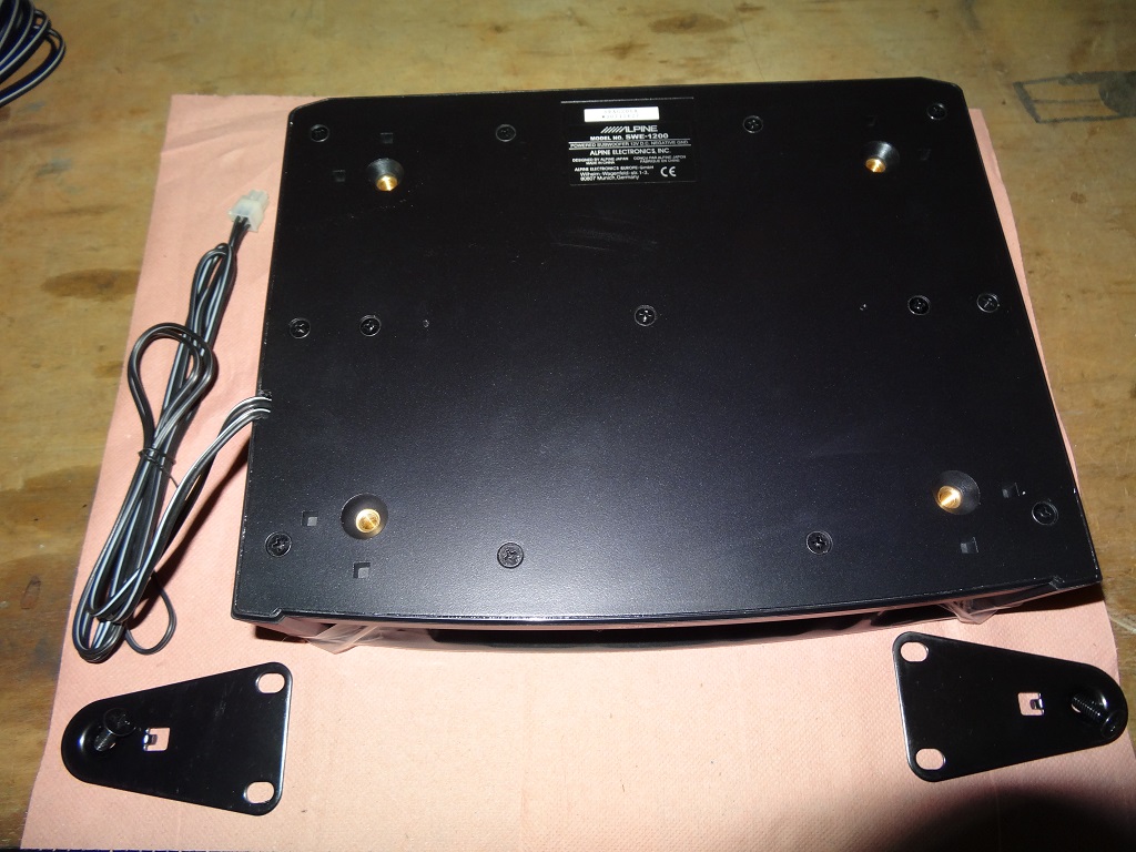

Après réflexion, la pose du subwoofer va se faire dans de bonne condition, il faut faire une platine support pour ce dernier. :D
Elle ira après découpe à la forme du boîtier et des pattes de fixation sous le siège conducteur, maintenu par les 2 vis existantes du cache prise d'origine. :super:
L'arrière du support sera juste posé sur le montant disponible, le tout sera bien rigide, sans risque de bouger en utilisant une tôle de 1 mm d'épaisseur.
Je pense poser une cale intermédiaire en caoutchouc entre le support et le subwoofer pour amortir les chocs du roulage. :ghee:
La plaque devrait être livrée la semaine prochaine par un commercial de connaissance pour faire le travail, il faut toujours attendre.
L'amplificateur sera certainement posé par ses fixations un peu surélevées pour le refroidissement derrière l'un des caches sous le volant. :ange:
Des photos une fois le tout posé pour admirer le travail et pour ceux qui voudraient investir sur ce matériel.

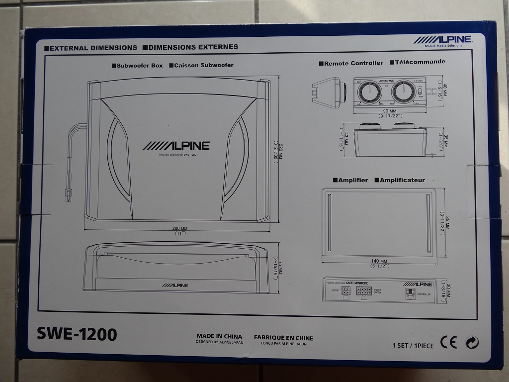

Le gabarit de fixation réel, les oreilles ne sont pas nécessaire car des trous taraudés au nombre de quatre existent sous le "subwoofer". :D
Il faut partir sur une petite tôle de 1 mm d'épaisseur de 290 mm x 290 mm sans les oreilles de fixation, sinon 335 mm avec,
puis faire les deux trous supérieur de fixation et les deux autre pour fixer le SWE-1200.
Le petit câble sous le siège conducteur ne gêne pas pour avancer ou reculer le siège.
Il faudra aussi ramener la rallonge vers les deux caches AV en passant sous la moquette, pour un montage discret invisible de l'extérieur. :ange:
Gabarit de montage du SWE-1200

Messagede Bricoman » Mer 13 Nov 13 18:08
Si tout va bien, le woofer sera posé la semaine prochaine à la réception du morceau de tôle, un début. :D
Dimanche, le câble rallonge sera posé et la pose de l'amplificateur sera à l'étude dans un premier temps.

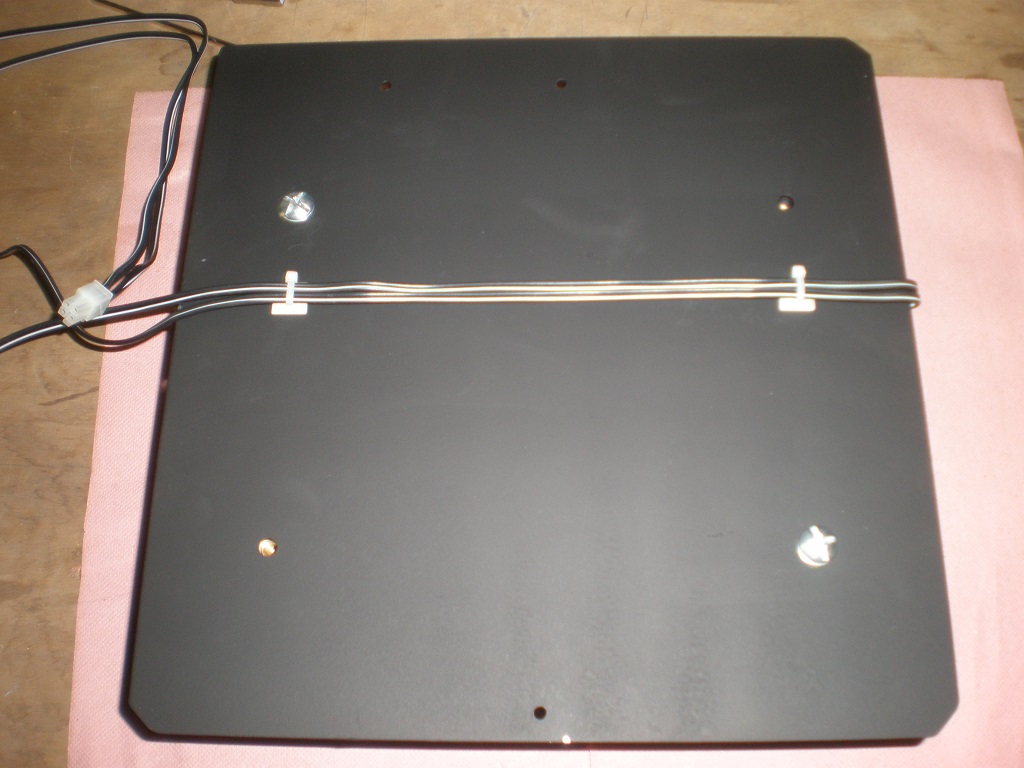

La plaque de fixation du Subwoofer double bobine est enfin tracée et percée, la fixation sous le siège conducteur est OK après test. :D
Reste à la peindre en noir pour l'accorder au matériel pour une discrétion plus accentuée.
Le câblage passera directement à travers la console centrale pour se connecter directement à l'amplificateur, pas besoin de la rallonge. :super:

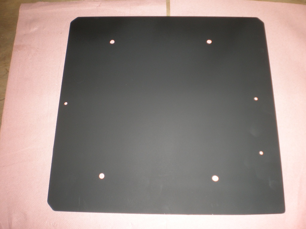

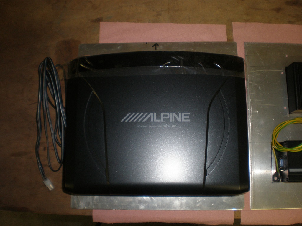

Messagede Bricoman » Lun 18 Nov 13 16:55

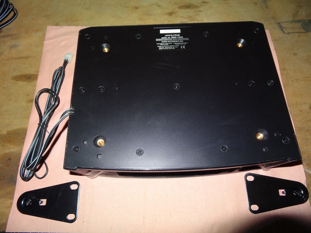

La plaque est peinte en noir mat, percée, le subwoofer est vissé dessus, le câblage est posé dessous à l'aide de 2 petits supports
de manière à se retrouver à la bonne place vers la console centrale. :D
Il est prêt à poser sous le siège conducteur, le restant de câble ira directement sous le siège passager en passant sous la console centrale
pour aller se brancher directement sur la prise de son amplificateur. :super:

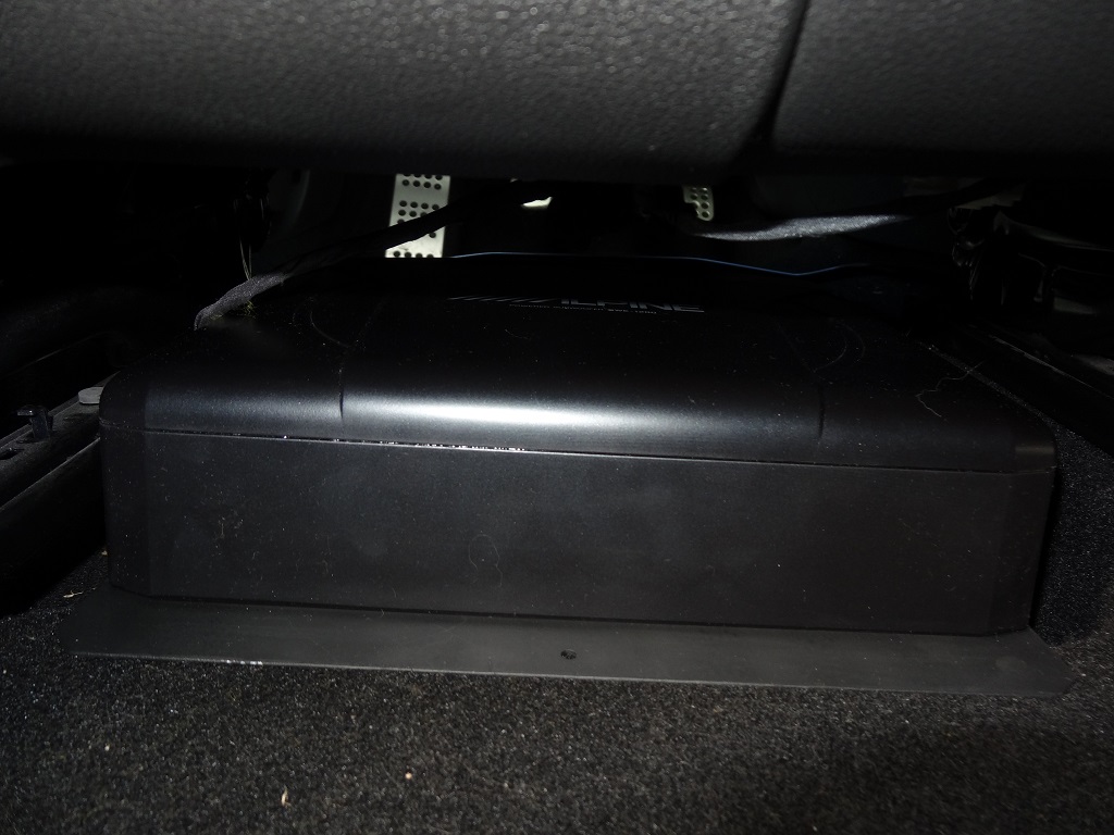

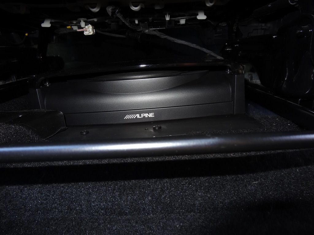

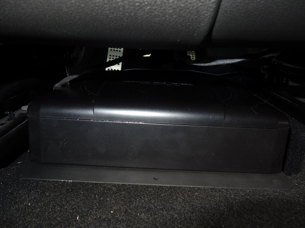

Le caisson du subwoofer est posé sous le siège conducteur, verrouillé par les deux vis. :D
Le câblage ressort au niveau de la prise 12vdc pour la connexion finale.
Tout les fils sont déconnectables à ce niveau en cas de problèmes, facile d'accès. :super:
Photos dans la semaine une fois alimenté et fonctionnel. :ghee:

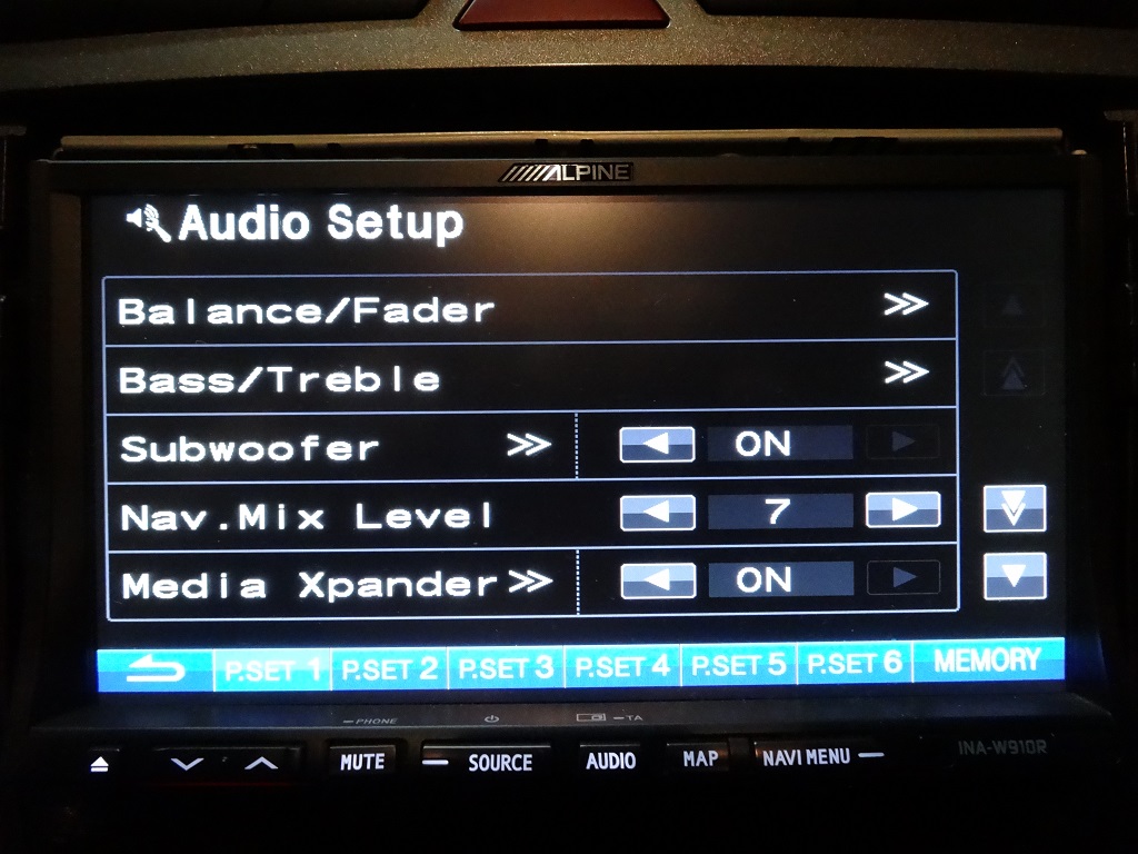

Messagede Bricoman » Mar 26 Nov 13 17:36
Pas facile de tout faire, le "taf" m'occupe bien ces temps avec une table aspirante qu'il a fallut réduire de presque moitié. :D
Entre les manipulations au pont des modules, le démontage des boulons, la disqueuse, le chalumeau et le poste à souder, assez pour fatiguer son homme. :nono:

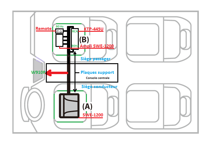

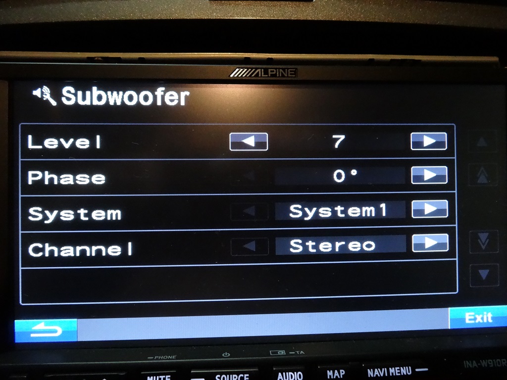

Enfin, le son va arriver dans la 308 ! Après, une alarme peut-être avec la carte qui va bien pour interdire le démarrage à distance, le "tracker GPS aussi. :super:
Sur le mode "Audio Setup", Subwoofer sur "On".
Le niveau de sortie à régler suivant sa convenance.
Le réglage de "Phase" sur 0° ou 180°suivant la meilleures écoute.
Le réglage du "System", suivant que le son suit le volume ou non.
Le réglage du "Channel" suivant le type de HP, simple ou double bobine.
Activation de la sortie RCA "Subwoofer" W910R
Réglages de la sortie RCA "Subwoofer" W910R

Messagede Bricoman » Sam 30 Nov 13 04:16
Merci à vous tous, enfin elles fonctionnent pour de bon, reste l'autre amplificateur auquel il manque la prise ISO HP. :D
Maintenant, il faut apprendre à utiliser correctement cet accessoire pour en profiter suivant ses goûts.
