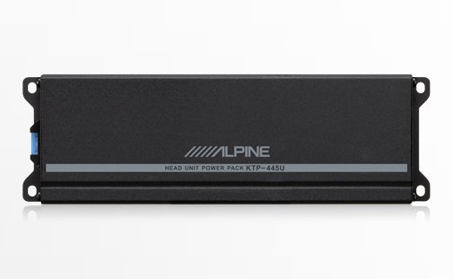

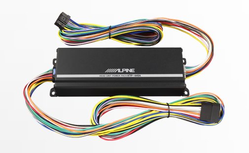

Le petit amplificateur "Plug and Play" de chez Alpine, le KTP-445A est un excellent compromis pour celui qui ne veut pas trop s'encombrer,
se compliquer la vie avec du câblage à tirer, il est d'ailleurs recommandé par le fabricant pour compléter les SPR-60C. :D
Mais chez notre ami Alpine de l'autre côté de l'océan, son grand-frère existe bel et bien, il s'agit du KTP-445U, plus complet en reprenant la même architecture. :ghee:

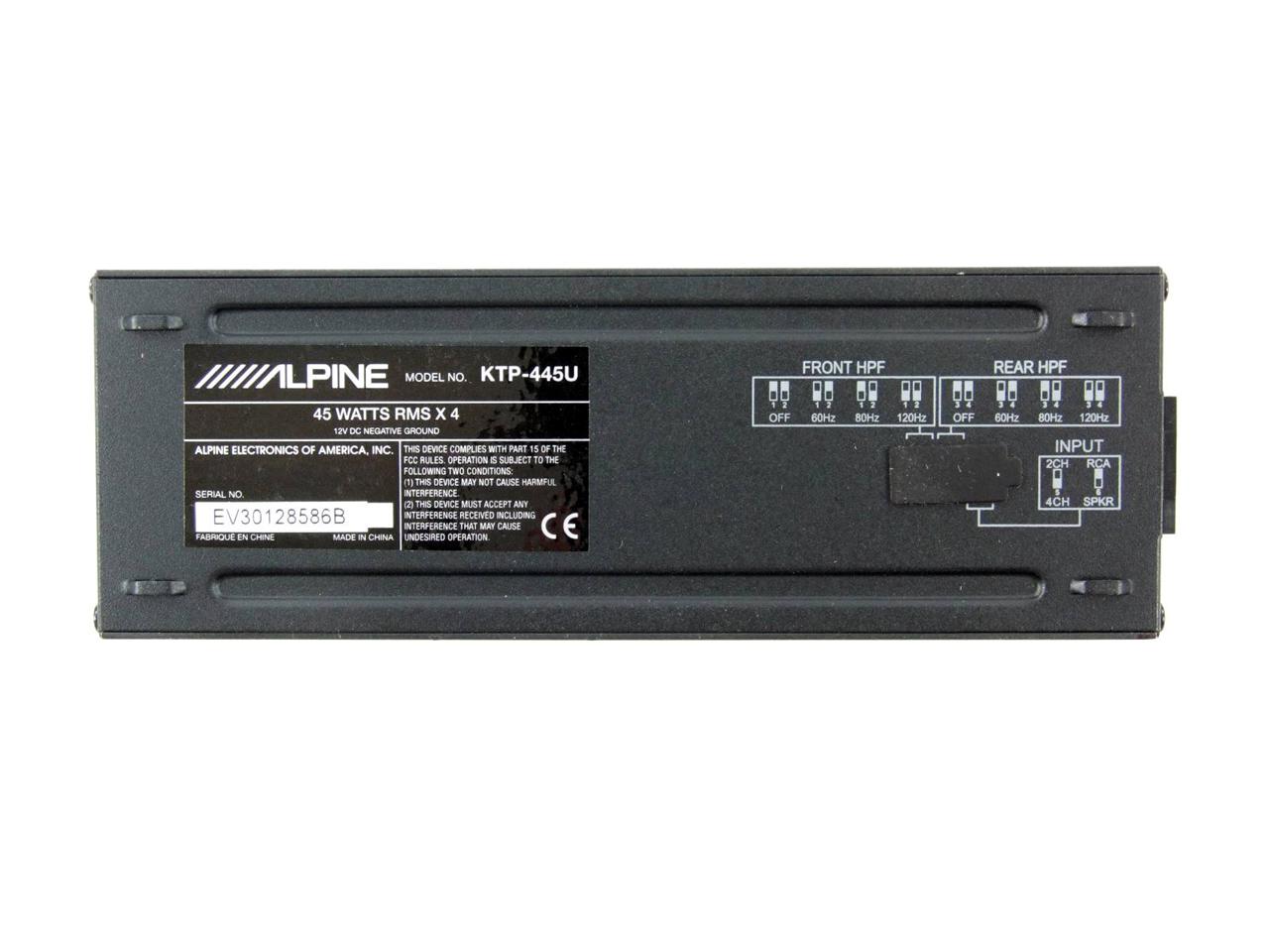

Il a le gros avantage d'être réglable en option par des "switch" au dos de l'appareil, d'avoir le fil "Remote" et pour finir des entrées RCA. :pompom:
En résumé, des entrées bas/haut niveau (Auto) sur 2 ou 4 HP, une sortie "remote", un filtre "HPF" réglable de 60hz/80hz/120hz.
Le mode "Bridge" fait même partie des améliorations d'Alpine, ce qui permet d'avoir 2x90w au lieu de 4x45w, encore un plus non négligeable.

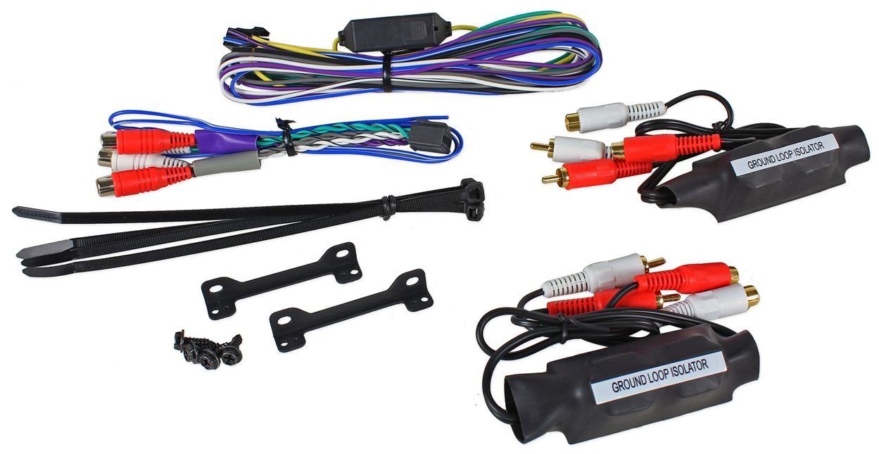

Un jeu de filtres de boucles de masse est prévu sur certains "Package", de quoi être tranquille au besoin. :ange:
Lundi prochain, un coup de fil à Alpine France nous dira si il est disponible à la vente chez nous, sinon ce sera le site d'enchères bien connu.
De toute manière, il va être commandé rapidement pour pouvoir profiter des SPR-60C qui vont l'aimer à sa juste valeur.

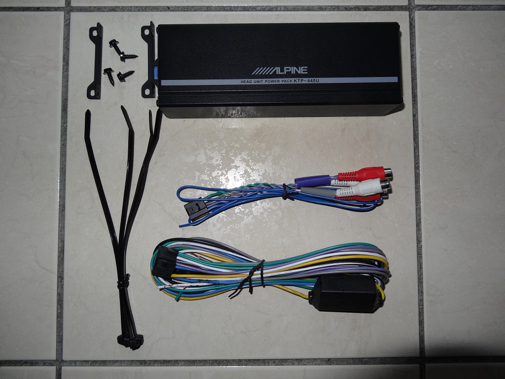

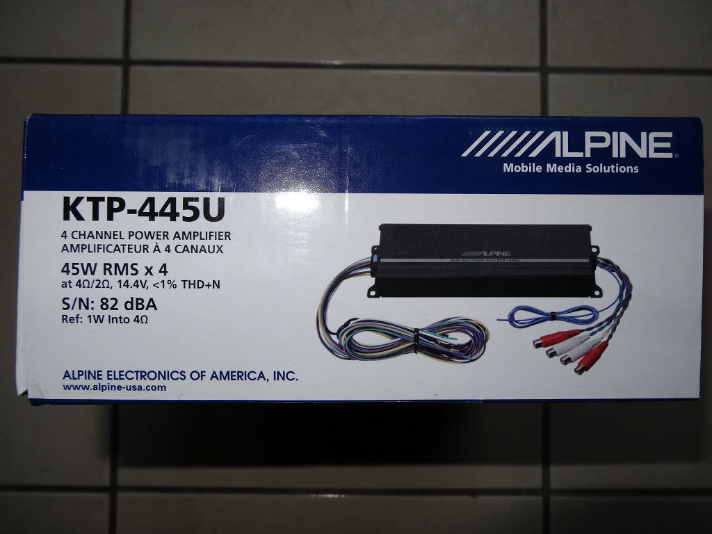

C'est fait, commande ce jour (24/10/2013) du KTP-445U sans les filtres inutiles pour une réception prévue début Novembre. :]
De quoi terminer le matériel audio nécessaire pour une installation 100% Alpine de qualité dans la 308 sans tomber dans l'excès.
Par contre, il va falloir trouver la prise qui va bien pour une connexion "Plud and Play", comme le KTP-445A sur les fils sortants.
Le coût s'élève à 117.00€, frais de port compris, vraiment abordable et moins cher que le modèle Européen !

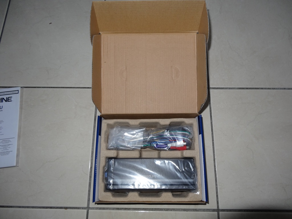

KTP-445A
Vue d'ensemble KTP-445U
Vue d'ensemble KTP-445U.jpg (25.07 Kio) Vu 18834 fois

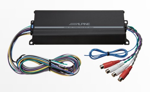

Vue avant KTP-445U
Vue avant KTP-445U.jpg (14.04 Kio) Vu 18834 fois

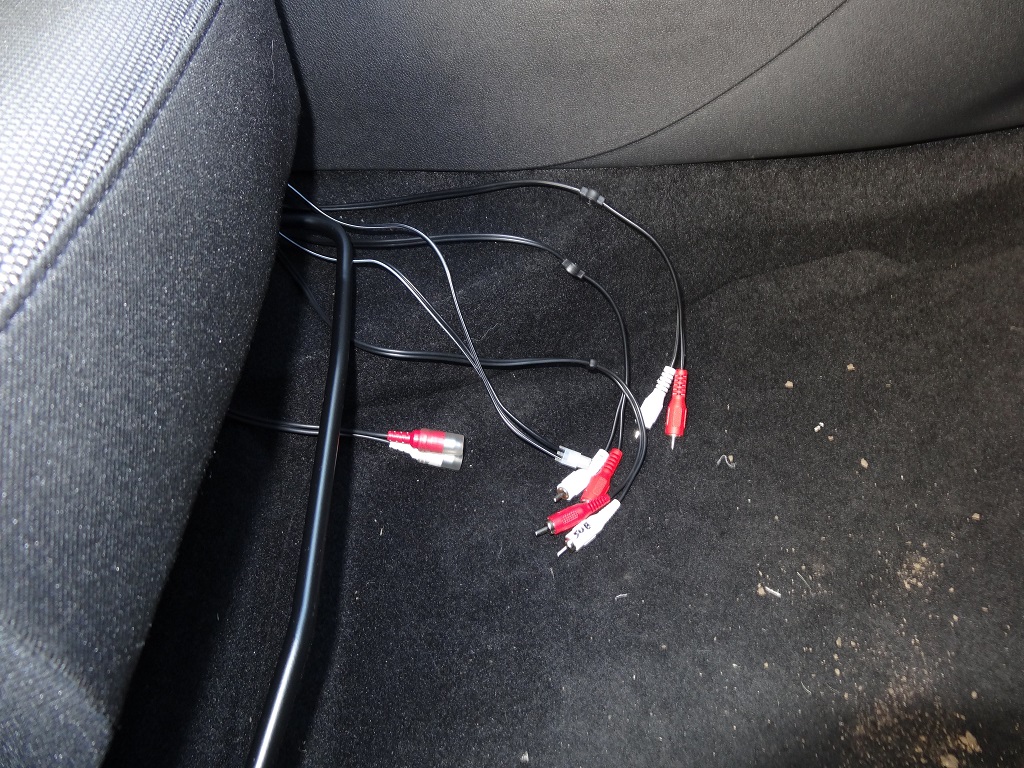

Câble d'entrée RCA KTP-445U
Câble d'entrée RCA KTP-445U.jpg (11.95 Kio) Vu 18834 fois
KTP-445U + Filtres

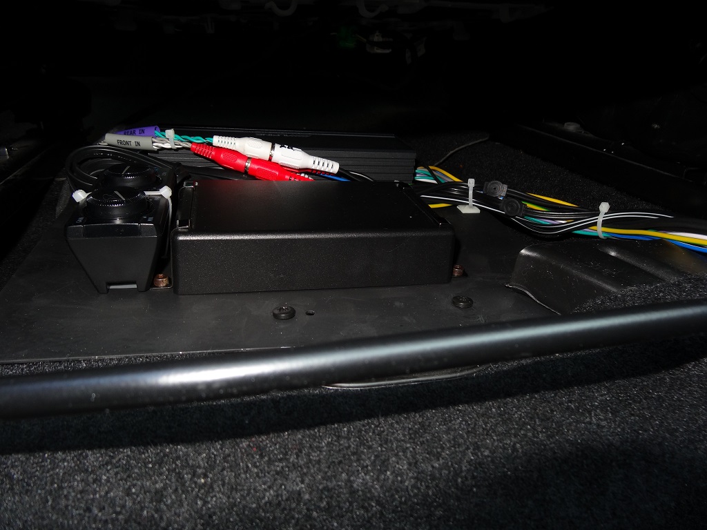

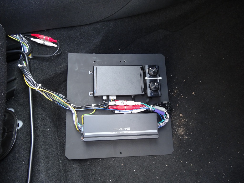

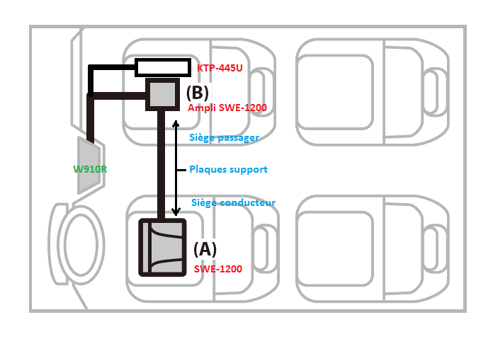

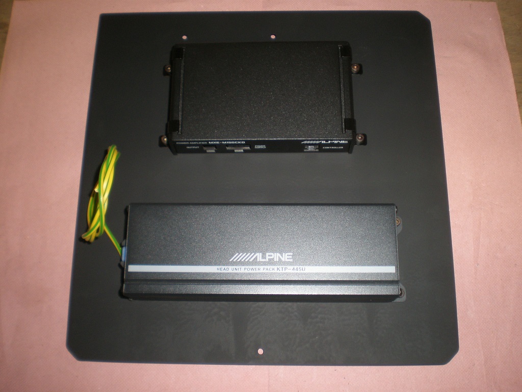

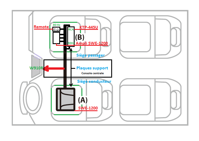

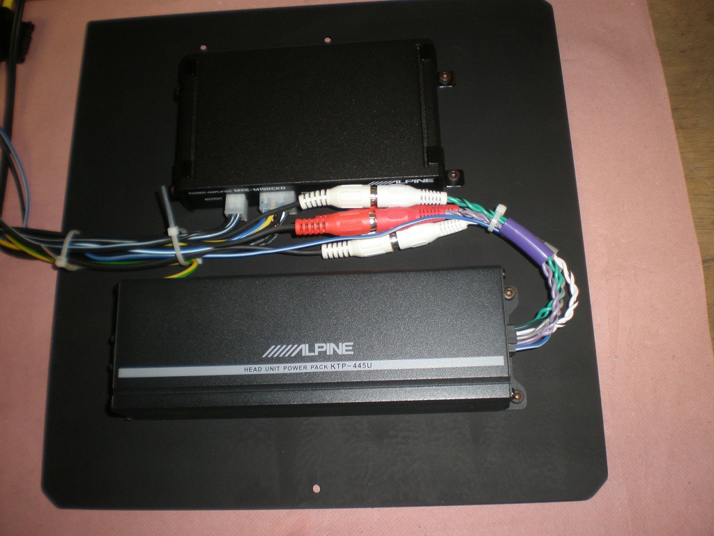

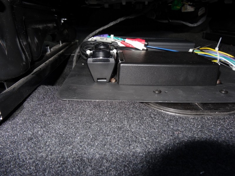

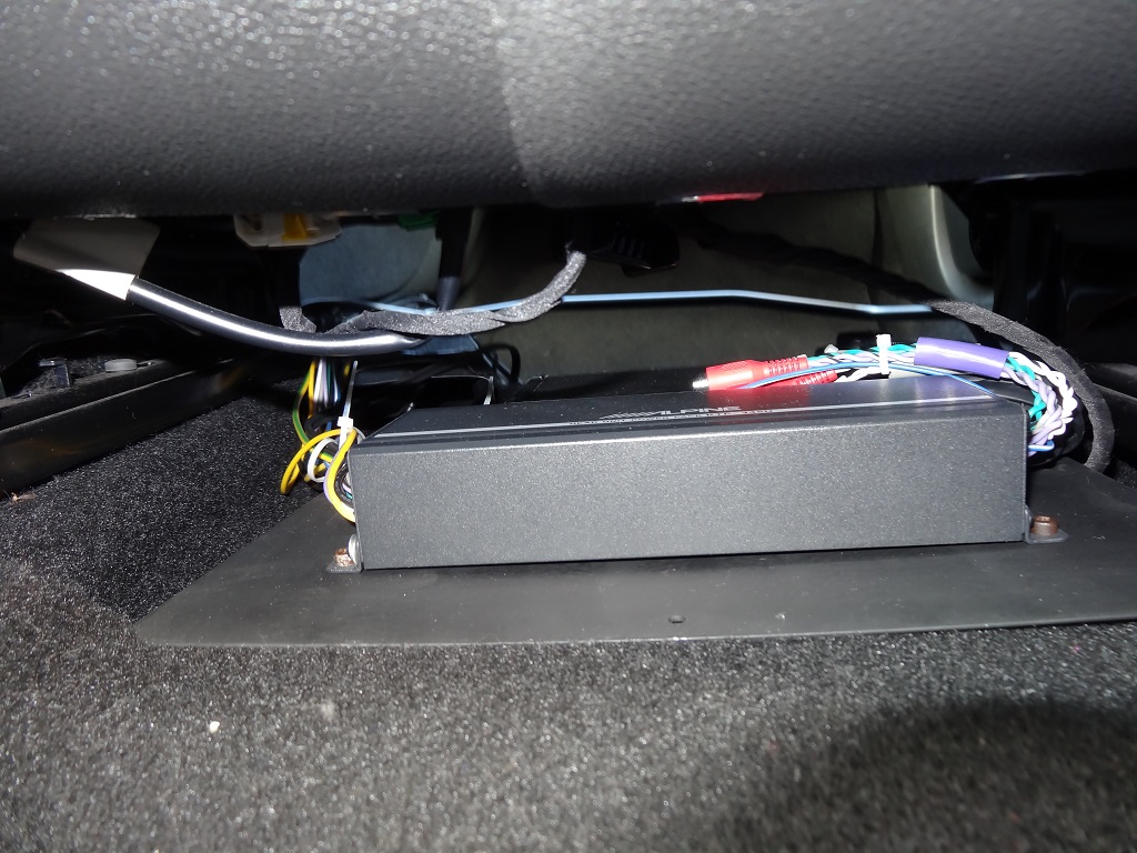

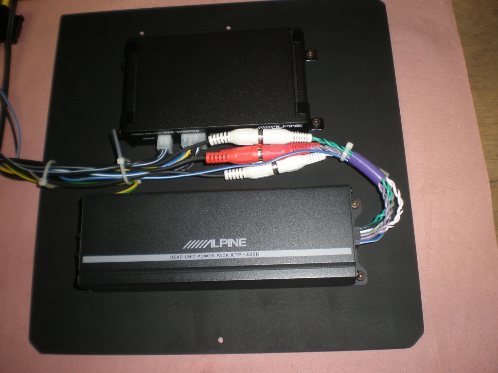

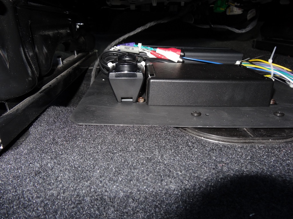

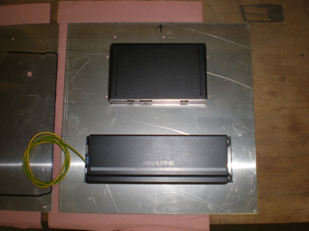

Ce dimanche matin, une visite à Homer le petit chat restant, puis étude de la pose des deux amplificateurs (SWE-1200_KTP-445U).
En fin de compte, il n'y a pas de place derrière les deux caches sous le volant, donc il va falloir utiliser une deuxième plaque identique à celle
du siège conducteur pour fixer les deux amplificateurs l'un à côté de l'autre sous le siège passager. :ghee:
La méthode est celle proposée par Alpine sur sa documentation pour le subwoofer, pas le choix, la fixation de la plaque sera aussi fait de la même manière
car il existe le fil + le cache prise sous le siège comme l'autre. :super:
Sur la seconde image, le montage définitif monté dans le véhicule avec les supports en aluminium. :ange:
Emplacements SWE-1200-KTP-445U
Emplacements SWE-1200-KTP-445U.PNG (35.57 Kio) Vu 18645 fois
Emplacements SWE-1200-KTP-445U.PNG (37.91 Kio) Vu 18051 fois

Messagede titou » Dim 03 Nov 13 13:12
tu as apporté des donuts à Homer pour le réconforter ?
ça va faire une belle instal tout ça. en plus pour passer les câble d'un siège à l'autre c'est super facile :super:
Re: KTP445A - KTP445U (Alpine)
Messagede eddie67 » Lun 04 Nov 13 02:40
Moi javai mi le mien derrière la console centrale.
Regarde sur la photo on voit les câbles dépasser en dessous de la boite à gants (on ne les voyait plus 30secondes apres avoir pris la photos :siffle: ). Les câbles sont largement assez longs.
J'ai coller de la mousse sur la face de l'ampli et je l'ai accrocher avec 2 gros rilesan noir sans trop le serrées juste pour qu'il ne bouge pas.

Il est à la maison, pas bien grand mais il inspire confiance, c'est le modèle qui remplace le KTP-445A qui n'est pas encore vendu en Europe. :D
Les deux plaques de fixation seront normalement cette semaine au "taf", le collègue les a coupées sur du 1.5 mm. :super:
Je vais conserver le montage sur deux plaques eddie67, car le 2-DIN me mange de la place derrière, il suffira ensuite de tout ramener le
câblage par la console centrale pour une pose propre et invisible, à part les fils qui passeront au niveau du support.

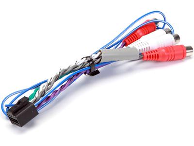

Pour finir, il lui manque les trois sorties "audio" en RCA dont les deux amplificateurs seront commandés par la commande "Remote". :super:

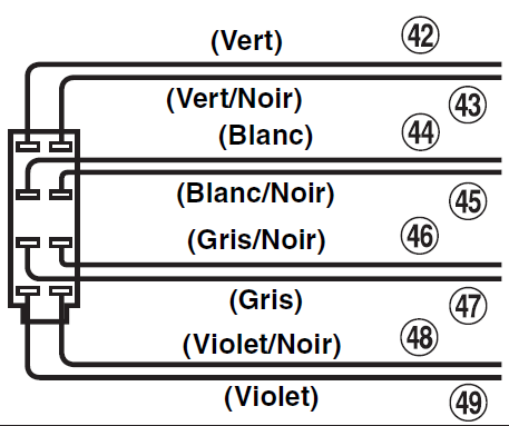

Câblage HP W910R.PNG (24.44 Kio) Vu 18542 fois
Repères câblage HP W910R.PNG (43.17 Kio) Vu 18542 fois
Câblage HP du KTP-445U

La sortie audio du Subwoofer ne demande qu'à être activé sur le 2-DIN pour faire fonctionner son amplificateur externe par les sorties RCA. :super:
Pour l'instant, la sortie des HP AV et AR passe sur le W910R par la prise de ce dernier sur l'arrière, par l'interface Alpine.
Cette sortie doit devenir inopérante du fait que je vais utiliser les sorties RCA de l'appareil en question.
Comment faire pour que l'audio ne passe que par les RCA prévues à cet effet, tout en désactivant la sortie directe sur l'arrière ? :?: 8|
Comme chacun le sait, si la sortie de l'amplificateur interne n'est pas chargé, au revoir le module 4 x 50w du 2-DIN. :nono:
A moins que ce soit automatique lorsque le poste détecte une charge sur les RCA et non sur sa sortie directe ?

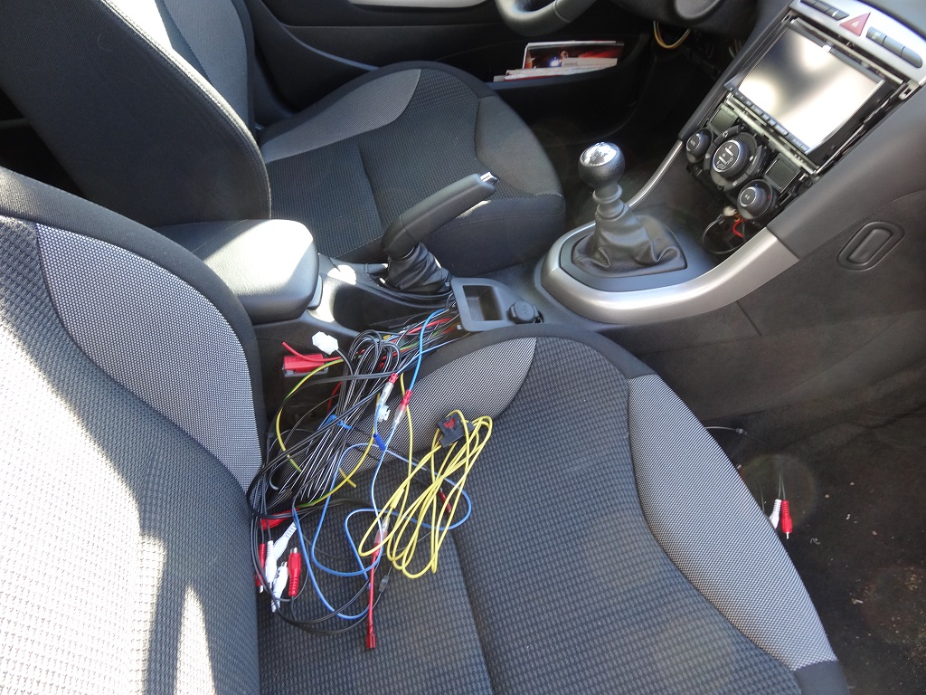

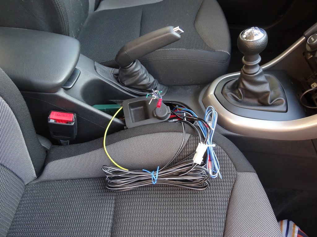

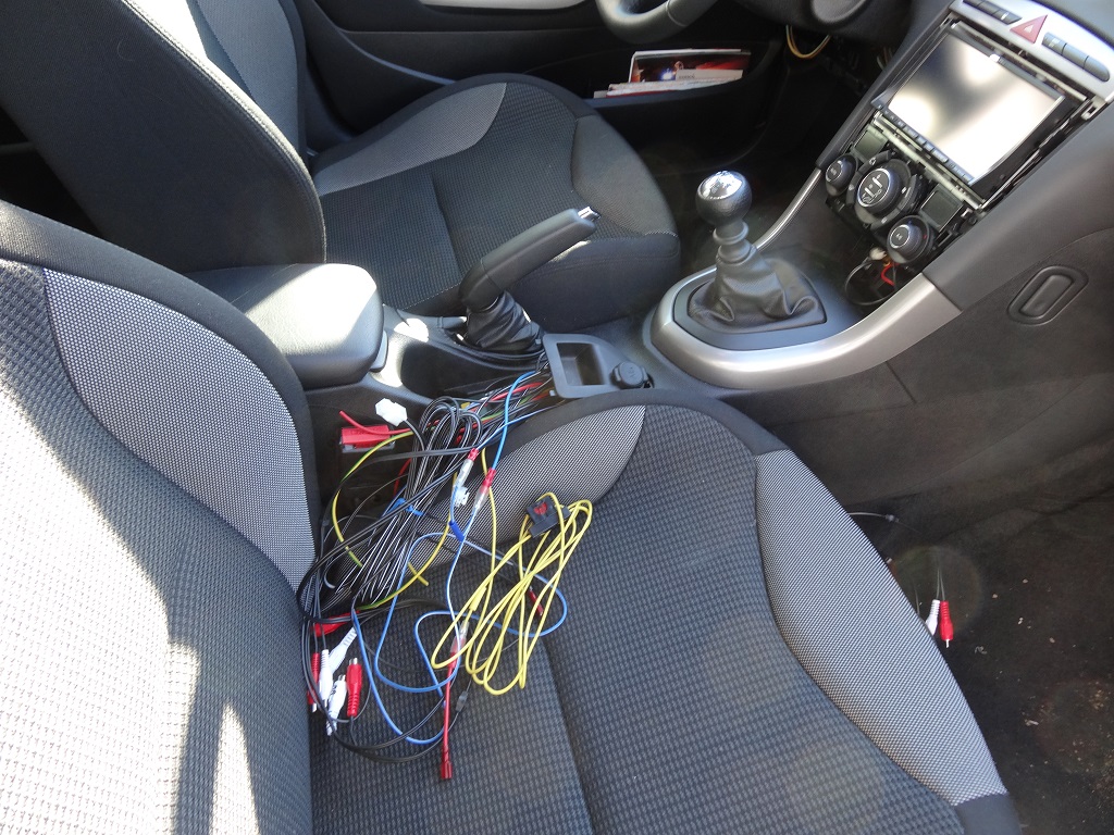

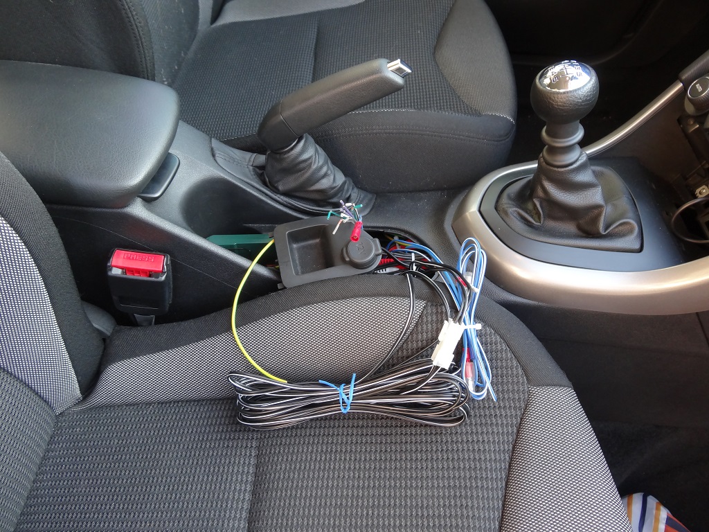

J'en ai profiter pour préparer le câblage des deux amplificateurs, toujours cela de gagné pour après. :super:
Je n'ai pas vu l'option comme dit par eddie67 de pouvoir annuler la sortie haute des HP sur le W910R.

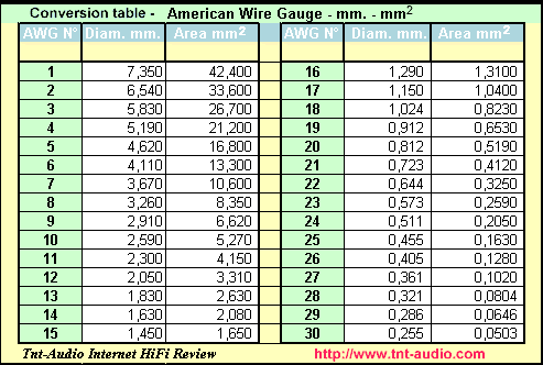

Un tableau des correspondances AWG et mm² servira à mettre la bonne section de fil pour alimenter les amplificateurs,
ils sont câblés en fil de couleur jaune 16AWG, soit du 1.3mm² sur le tableau. De la section courante en souple de 1.5 mm² sera parfaite.

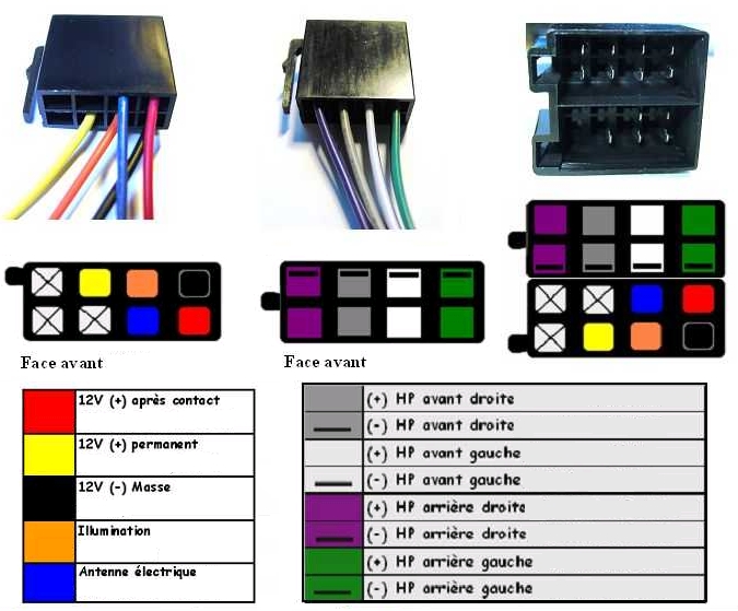

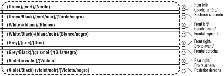

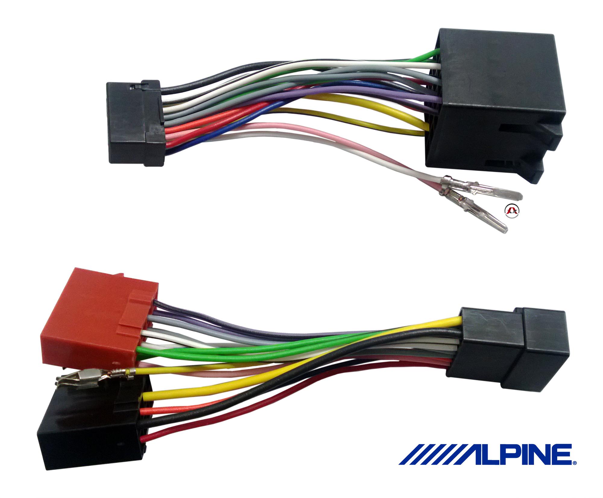

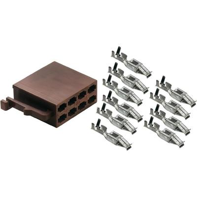

Il va falloir retirer la prise ISO des HP sur la prise du véhicule et la remplacer par celle qui sera connectée aux fils du KTP-445U.
Cela permettra d'avoir la sortie de l'amplificateur rapporté directement sur les HP de la 308, celle du W910R n'est plus utile.

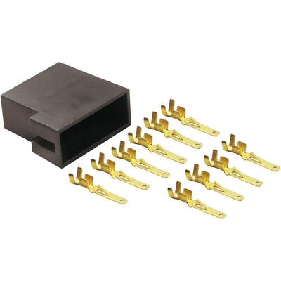

Avant toute chose, il faut trouver une prise ISO supplémentaire pour pouvoir la câbler, terminer la pose et enfin profiter du son amplifié.
Chez Conrad, les fiches sont disponibles pour pas cher : http://www.conrad.fr/ce/fr/overview/030 ... tateur-ISO

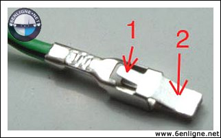

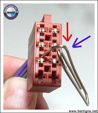

La méthode pour retirer les "clips" de la prise supplémentaire (récupération), est donnée à l'aide d'un trombone classique, facile à faire.
Le tableau ci-dessous montre les couleurs normalisées du câblage ISO de l'alimentation et des HP /
Câblage normalisé ISO.jpg (212.23 Kio) Vu 18390 fois
Démontage du clip du connecteur ISO.jpg (28.21 Kio) Vu 18390 fois
Clip connecteur ISO.jpg (13.79 Kio) Vu 18390 fois

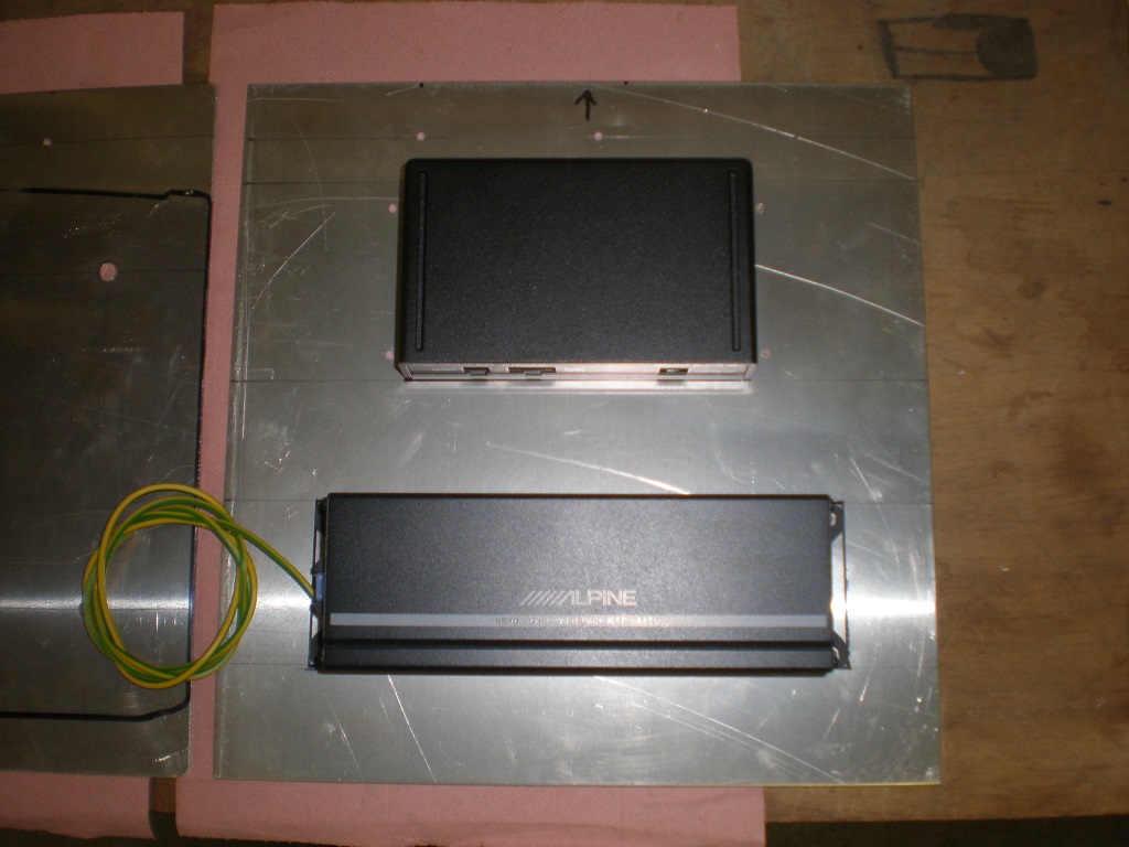

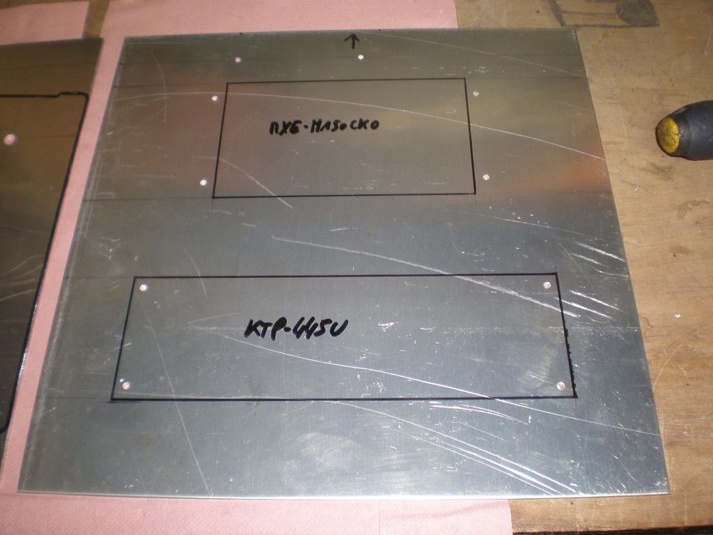

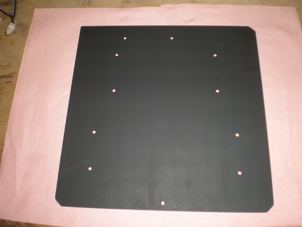

La plaque de fixation est tracée et percée, elle se pose parfaitement sous le siège passager maintenue par les deux vis d'origine après essai. :D
Elle va passer à la peinture noire pour rester discrète et s'accorder avec les amplificateurs qui ont la même couleur.
De plus, le fait qu'elle soit en aluminium permettra une meilleures dissipation de la chaleur éventuelle. :super:
Une masse "physique" a été rajoutée au KTP-445U pour améliorer son blindage, éviter les parasites au besoin.

La plaque support est désormais terminée, percée, les deux amplificateurs sont fixés à l'aide de vis, le câblage de base
est en place, les fils sont immobilisés par des petits colliers d'électricien pour une meilleur rigidité et un visuel soigné. :D
Là aussi, le support demande à être fixé sous le siège conducteur et le câblage sous la console centrale dans un premier temps. :super:
Je pense faire ressortir les fils par le passage de la prise 12vdc avant le câblage terminal.
J'attends les prises ISO pour câbler les HP du KTP-445U sur le faisceau de la titine, il suffira de sortir la prise déjà en place et de connecter l'autre. :ghee:
Les 4 fils d'alimentations partiront du connecteur de la prise 12vdc supplémentaire vers la console centrale, une alimentation indépendante.
Résultat, il suffira de sortir le cache de la prise 12vdc d'origine pour avoir accès aux câblage complet, facile et pratique. :ange:
Plaque amplificateur
Amplificateurs sur plaque
Câblage amplificateurs

Questions de réglages :
Sur quelle fréquence régler le filtre des HP au dos de l'appareil montré plus haut ?
C'est la fréquence de coupure du filtre passe-bas qui bloque les basses fréquences ?
Si le 80hz est choisi, l'amplificateur commencera à amplifier à partir de cette fréquence, c'est bien cela ?
Ce qui veut dire que le subwoofer devra être réglé sur cette valeur au maximum ?

Merci Christo de tes lumières sur les réglages, autant régler l'amplificateur avant le montage sous le siège. :D
Celui du subwoofer est réglable par la télécommande, pratique pour les tests.
Re: KTP445A - KTP445U (Alpine) il est là !!!
Messagede eddie67 » Mer 20 Nov 13 01:21
Christo à tout dit. C'est à toi de voir maintenant. Faudra voir avec les hp que tu mettra. Met une foi à 60hz le hpf pour voir et si tu trouve le son trop bourrin met les à 80hz tu devrai avoir un bon médium bien sec qui resone bien dans les portières.
Tu as aussi le choix entre mettre les hp en 120hz ce qui fera une bass plus douce et tu laisse le caisson faire son boulot pour les bass.
Le mieu est, tu verra, mettre à 80hz et accompagner tout ça avec le caisson sa donne une très large bande sonore très agréable.

Un réglage sur le 80hz devrait faire l'affaire sur le SWE-1200 et le KTP-445U, une valeur de base courante chez beaucoup de personnes. :D
Le mieux est de faire des essais sur les trois fréquences pour voir, surtout entendre le résultat et choisir la mieux adapté à ses goûts. :super:

Ce jour du 25/11/2013, les amplificateurs sont installés à leur place sous le siège passager. :D
Ils sont verrouillés par les deux vis à cet effet, la télécommande a été rajoutée sur la plaque support
pour un gain de place évident, pas besoin de l'avoir sous la main en permanence une fois réglée. :super:
Tout le câblage ressort au niveau de la prise 12vdc pour un accès facile en cas de problèmes.
Le câblage sera fait dans la semaine, de quoi augmenter la musicalité de la "titine".
Reste juste l'histoire du connecteur ISO des HP en commande pour terminer la pose.
Des photos dans la semaine pour vous montrer tout cela.
Demain, j'essaierai de terminer le câblage des amplificateurs sous le siège passager si possible. :?:
Le câblage pour la console est sympathique au vu de la photo, mais tout va rentrer dans l'ordre ce week-end,
le plus dur est fait, c'était les platines et le montage des ensembles. :nono:
Le câblage des platines est terminé, tout se trouve sous les sièges, enfin. :pompom:
Celui de la console est bien avancé, je vais raccourcir la rallonge du subwoofer, elle prend trop de place. :(
Le "Remote On" du caisson est branché sur celui du W910R, celui de "l'ampli" est prêt lui aussi.
La sortie "Remote Out" de l'amplificateur KTP-445U n'est pas utilisée, inutile.
Demain midi, la partie alimentation sera effective, ce qui permettra déjà de pouvoir mettre en route le SW-1200. :super:
Il faudra activer le subwoofer dans les options du W910R qui est pour l'instant sur "OFF".
Reste la prise ISO à câbler aux sorties HP de l'amplificateur (ils sont sur la dernière photo en attente) + la rallonge ISO mâle/femelle HP
à fabriquer pour finir ce beau et performant montage digne du "fofo" 308. :ange:

Chez notre ami Conrad, il y a tout ce qu'il faut pour faire le travail.
Les prises vont arriver, il y a du retard à cause du mauvais temps ! :D
Une prise ISO F pour les sorties HP et une rallonge M/F (75 cm) en 0.75 mm² pour aller au 2-DIN.

L'amplificateur est de taille réduite, mais pas facile à cacher dans la 308 auprès de l'autoradio, la place manque. :D
Le modèle A Européen possède la prise au bout des fils, mais il a besoin d'un adaptateur KCE-445 pour être connecté au véhicule.
Attention, réservé aux autoradios Alpine pour les branchements spécifiques à la marque.
Le U qu'il faut adapter ISO pour un branchement simple nécessite l'achat d'une prise conforme pour un branchement direct,
et d'une rallonge HP si l'amplificateur est éloigné du poste, c'est le cas du montage ci-dessus.
Cette rallonge, il va falloir la faire soi-même, car elle n'existe pas toute prête à la longueur voulue !

Avant de me décider pour le KTP-445U je me posais la question de la différence entre le KTP-445 et le KTP-445A,
j'ai cherché un peu mais je n'ai pas trouvé; il y a 20 euros d'écart.
Je sais que A signifie alpine et U universel ...
