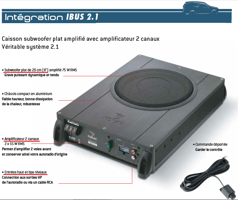

Une petite présentation des deux caissons de basses Focal, l'un en standard pour apporter un plus des fréquences faibles et un second
qui reprend l'architecture du premier, mais pourvu d'un double amplificateur des HP avants. :D
Les deux boîtiers paraissent à l'identique au niveau encombrement, un plus pour le montage de l'un ou l'autre.
L'avantage des deux systèmes est qu'ils sont "Plug and Play", c'est à dire prêt à être branchés directement sur le faisceau de la voiture. :super:

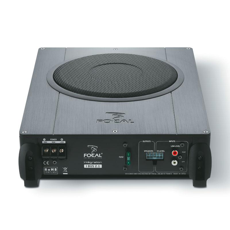

Les deux modèles conservent le bornier d'alimentation pour les puristes qui pourront le câbler à l'aide du fil de 3.3 mm² recommandé,
section qui sera portée à 4 mm² courante pour l'ensemble des trois fils nécessaires au montage (Alimentation + batterie, - batterie et masse physique).
Une entrée audio RCA en bas et haut niveau est aussi disponible pour venir récupérer une sortie prévue sur un autoradio.
Le faisceau ISO est fourni d'origine, comme une télécommande filaire déportée qui permettra de pouvoir ajuster le niveau de basses souhaité.
Bien sûr, le câblage rapporté, comme un câble RCA sont à privilégier pour un résultat supérieur au faisceau ISO. :ange:

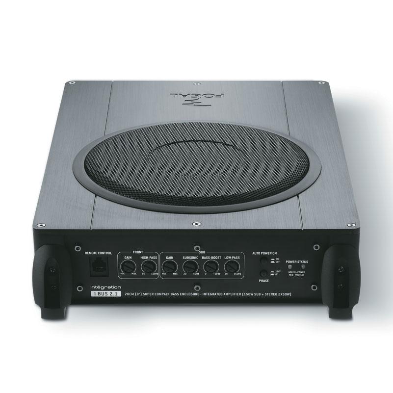

La commande "Remote"est prévue, même celle en passant par le faisceau ISO pour allumer l'appareil en mode "Auto".
Quelques réglages complémentaires se trouvent au dos du caisson pour améliorer l'acoustique voulue par l'utilisateur.
