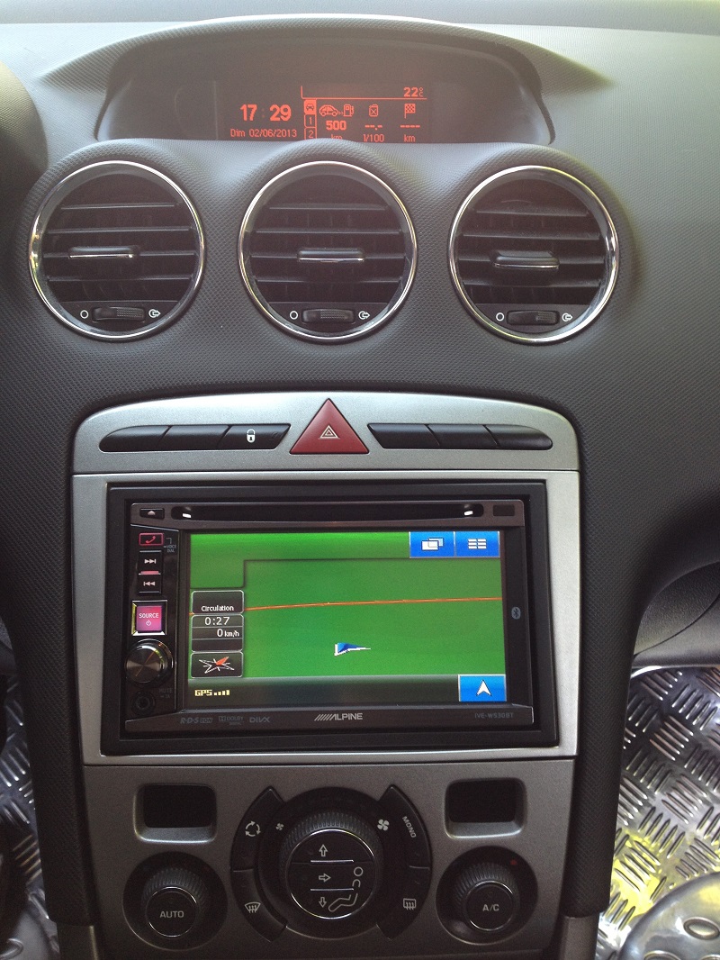

Messagede mamourst » Mar 04 Juin 13 19:40
voila une foie remonter ce que sa donne

Re: Installation double DIN Alpine W530BT
Messagede mamourst » Mar 04 Juin 13 19:42
quelque essaye du poste, mais je connait bien c est fonction, vue que j ai l alpine 511 rb dans mon camion de travail

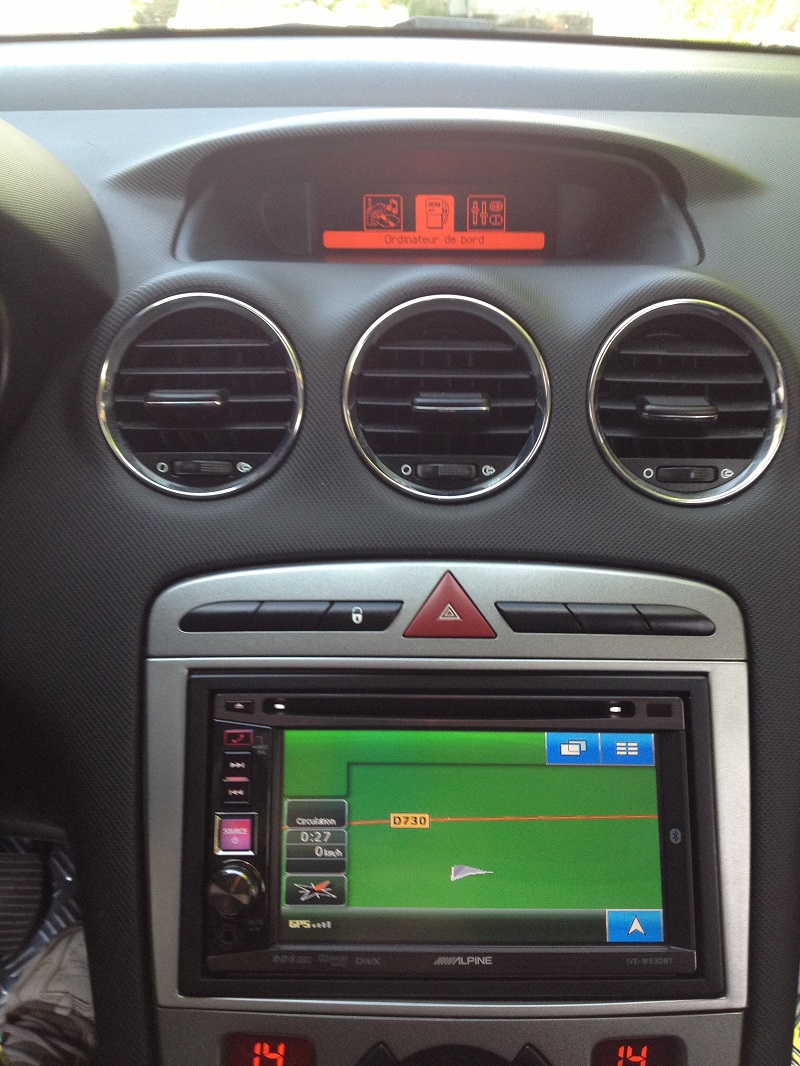

Messagede mamourst » Mar 04 Juin 13 19:46
une derniere photo pour le momment, donc pour avoir acces a notre ordinateur de bord, il suffit d appuyer sur les 2 boutons de la telecommande d origine de la voiture, (ce qui serve pour avancer ou reculer nos musics) a partir dela on est dans l obd comme a l origine, et tout fonctione tres bien
Messagede Bricoman » Mer 05 Juin 13 16:38
C'est la page d'accueil du 2 DIN cet écran vert vilain ?
Sinon, beau montage fonctionnel qui fait plaisir. :D
Messagede forest » Jeu 06 Juin 13 06:33
Merki pour les photos ;-)
Messagede mamourst » Jeu 06 Juin 13 19:46
bonsoir, non c est pas l ecran d acceuil qui est vert mais le gps (le vert est la vegetation) sinon c est un affichage en 3d avec avertissement de vitesse et radar fix
