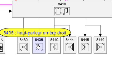

Donc je le rappelle, tu as les fils pour les HP arrières qui partent du poste directement.
Tu as également un autre paire de fil, qui va depuis le poste dans le faisceau central (le gros câble qui fait toute la largeur de l'habitacle) et qui va vers les tweeter et les HP.
Sans titre.png (10.08 Kio) Vu 1592 fois
C'est pour ça que si ça fait devant ET derrière, c'est pas de peau, soit c'est le poste, la prise, ou les fils AV/AR qui irait derrière (faisceau) qui seraient malade ?

J'ai trouvé le schéma du câble :
Faisceau Habitacle.png (95.23 Kio) Vu 1588 fois
[Ne regardes pas le rouge, c'était la cave à pied)
Pour l'avant, l'interconnexion entre tweeter et woofer doit être proche du poste donc.
Pour l'arrière, un cable du poste vers le HP arrière...
