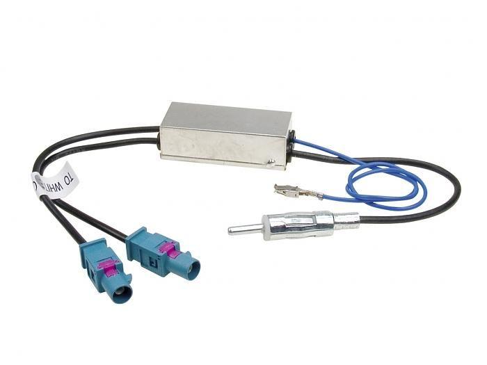

bonsoir à tous j'ai un autoradio avic f30bt et je recherche la référence de l'interface qui récupère les deux connectiques d'origine de ma peugeot 308 pour ensuite la brancher à l'interface des commande au volant car avec l'actuel je récupère pas toutes les capacités de reception de ma voiture est du coup je capte a moitié partout..celà ressemble à la photo ci joint....

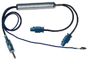

Bonsoir,j'ai fait monté un autoradio multimedia chez un revendeur qui a effectuer un travail propre et soigné ,le poste avait un petit probléme de reception comme pas mal de poste multimedia, le revendeur ma fournit un petit ampli d'antenne du meme style que celui que vous recherchez qui se monte facilement il faut juste trouvé une alim 12 volts libre en general il y en a une qui est libre sur l'ensemble des cales qui se trouve a l'arriere de votre poste,sur le mien c'etait un fil rouge qui pouvait servir d'alim pour un ampli sono supplementaire,je pense qu'il est interdit sur le forum de faire de la pub mais je vous donne quand meme 2 noms media car center et adn auto,je vous joint 2 photos,bonne fin d'année cordialement.

Merci pour les noms et sites d'achat, je pense que ça pourra servir à d'autres secondes montes (308 ou non d'ailleurs).
On dirait que la petite prise est faite pour aller se brocher dans la grosse prise FAKRA/QuadLock d'origine d'ailleurs ! ;-)
