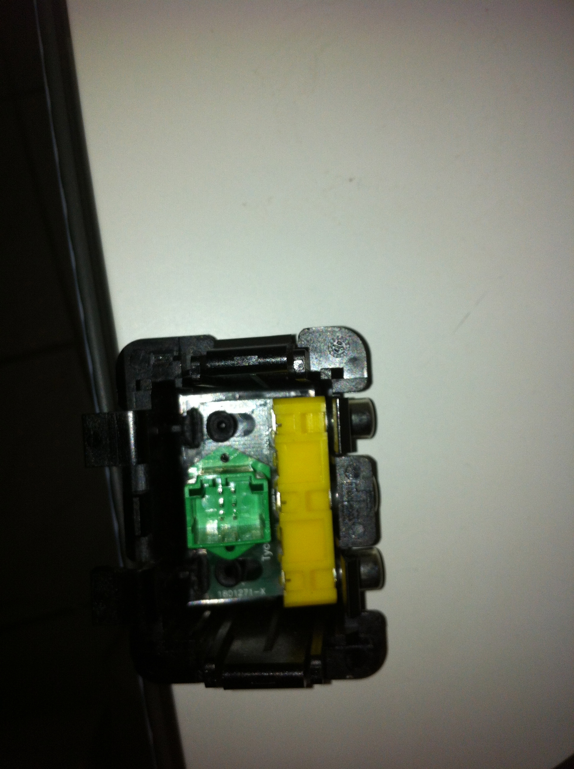

Voilà je souhaite installer un kit main libre parrot MKI 9100 dans ma 308 féline en utilisant le RCA.
J'ai débranché la RCA box :
Donc il ya un connecteur avec 6 fils, 2 pour l'audio de droite, 2 pour l'audio de gauche et 2 pour la video.
Le soucis est que je n'ai aucun schéma concernant cette boite RCA et qu'il est impossible de desceller le circuit imprimé de celle ci pour voir à quel fil correspond quel connecteur.
Pouvez vous m'aider au repérage des 4 fils nécessaires à l'audio ?
Merci d'avance et sourtout je ne manquerais pas de faire un tuto une fois fini :frime1:
PS : je veux absolument me repiquer sur les fils de la RCA box pour qu'elle reste disponible si je veux brancher autre chose dessus, en plus mettre des RCA sur la BlueBox PARROT fait vraiment bricolage :caca:

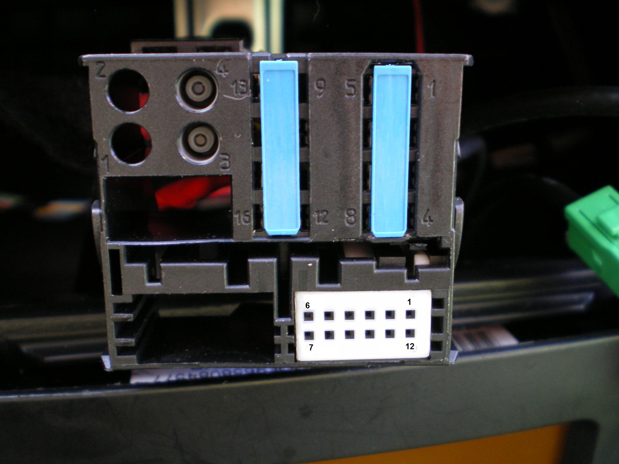

Bon j'avance j'ai trouvé mon bonheur voici la photo du connecteur en question (RCA audio video) :
Connecteur B en blanc
B4 entrée audio droite.
B10 entrée audio gauche.
B11 masse audio.
Donc il faut que je connecte les 2 masses audio du 'Line Out -" du MKI sur le B11 et en B4 et B10 'Line Out + Right et Left'
Je vais donc acheter mes connections rapide demain et je fais un tuto ::d
