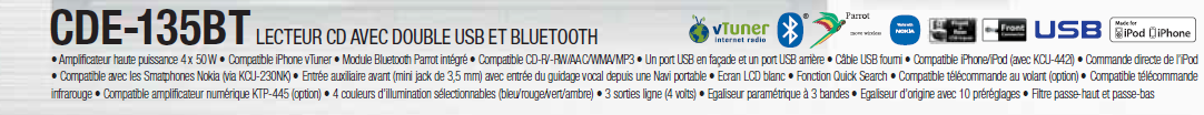

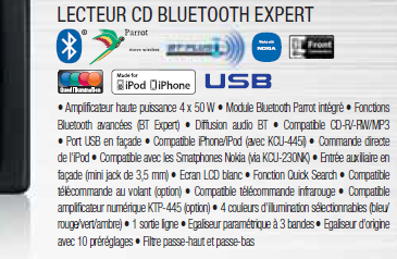

Pour tes différents postes, j'ai rapidement vu que ce qui peut jouer :
- compatibilité DAB (TNT mais pour la radio, pas encore remis sur le marché français, mais en parlent); une antenne spécifique sera à acheter plus tard;
- une ou 2 prises USB (ya des câbles USB de fournis);
- et il faut savoir si tu veux être alerté par les SMS ou pas, et les mises à jour.
J'aurais tendance, si tarif le permet, sur les specs uniquement, à prendre le 135, suffisant avec 2 prises USB, sans DAB mais plus 'standard' mais suffisament évolué quand même. je dirai le milieu de gamme dans ce qu'ils font, chez Alpine uniquement.
Le 136 "pour se la péter" et les options BT.
Pas les 2 autres
donc "Jean-pierre, mon dernier mot" sera 135.
Et toi ?
infos plus lisibles pages 18 et 19 de ça : http://www.alpine-electronics.fr/filead ... ch_sec.pdf

Messagede forest » Mar 23 Oct 12 15:24
oui, bien pour le conseiller : adapatateur d'antenne fakra (c'est le même nom pour les antennes que pour l'adaptateur ISO).
Les images de la brochure :
CDE-133BT
CDE-135BT
Donc dans les specs générales :
Le 133 a une sortie ligne au lieu de 3.
Le 133 est en bluetooth Expert de Parrot, donc plus complet que le 135
Tu as dit pour le WMA et AAC non supportés par le 133
Les réglages du son ont l'air plus avancés sur le 135 que le 133.
dans la navigation USB, le 135 à l'air de proposer plus de choses sur leurs specs, mais se méfier, car pas écrit pareil, et on sait ce que le commerce nous réserve des fois ;-)
On dirait que le 135 a le Bass Engine, et pas le 133.
Donc globalement, le 133 semble pas énormément différent pour les 100€ de différence avec tes critères.
ça t'aide ?
