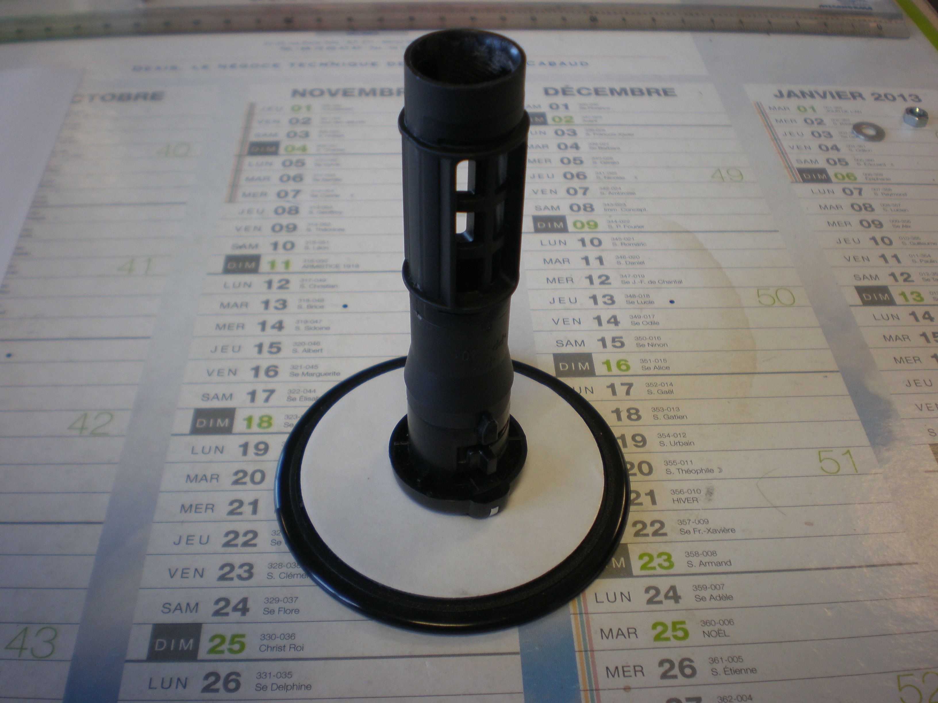

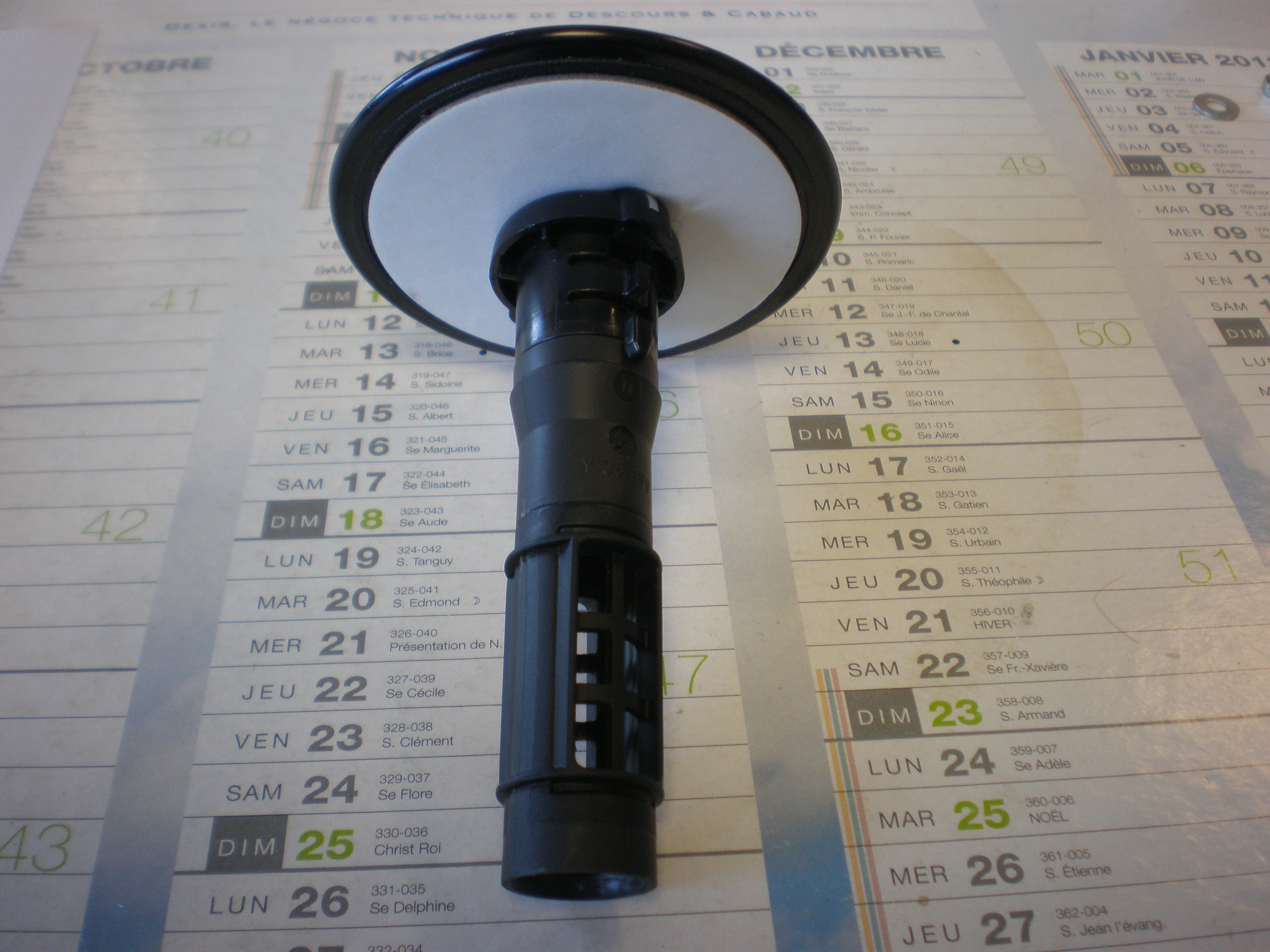

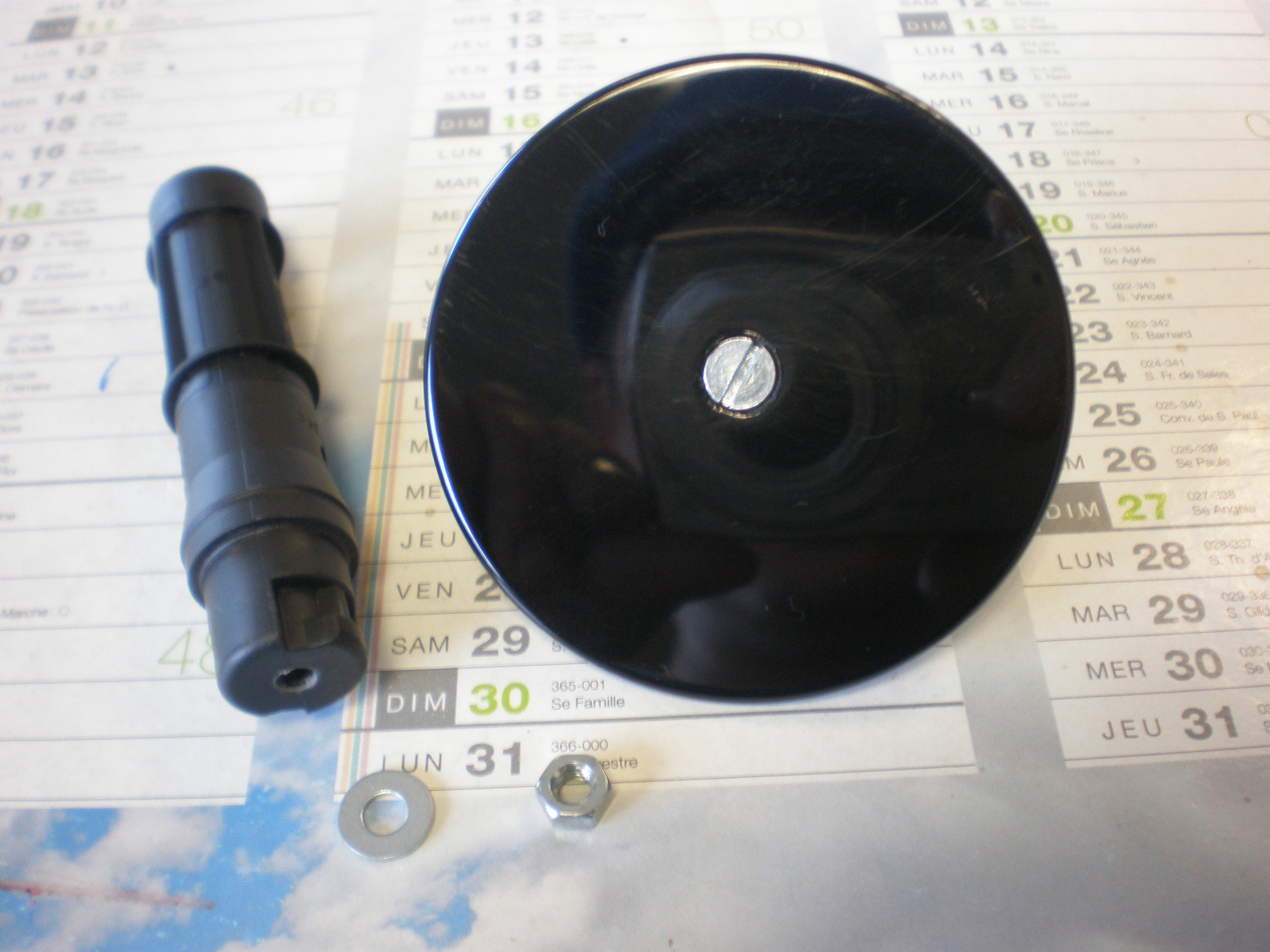

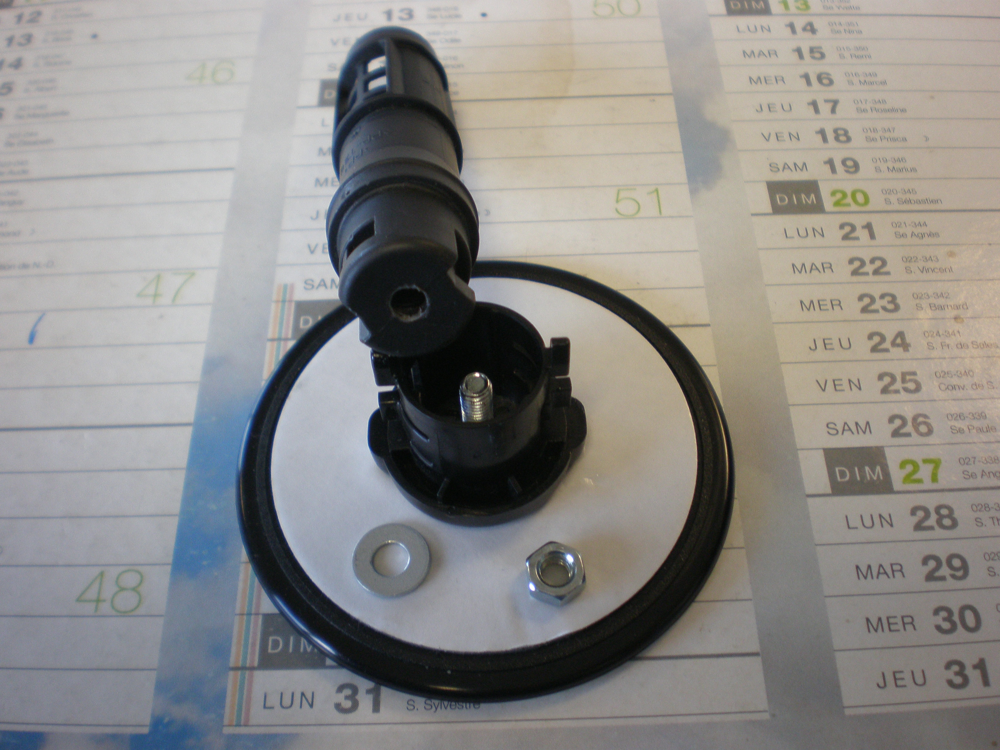

A l'instar de plusieurs membres du forum, je vais essayer à mon tour,
de faire un support à partir d'une recharge vide du parfumeur d'ambiance sur l'aérateur. :D
Je pense utiliser une vis M4 F comme lien principal, maintenue au centre.
Le disque pourra être en métal ou plastique comme celui présenté du GPS Garmin inutilisé,
qui va subir un perçage en son centre à 4 mm et un fraisage conique pour faire araser la tête de vis.
Un petit surfaçage à la lime du bouchon fera un plan stable pour plaquer le disque.
Rien n'empêche de prendre une vis plus longue pour laisser une marge entre le disque et le bouchon qui restera intact pour l'esthétisme de l'ensemble.
Il faudra juste rajouter 2 écrous et 2 petites dondelles.

Voilà, le travail est terminé. Le montage est propre, facile à utiliser.

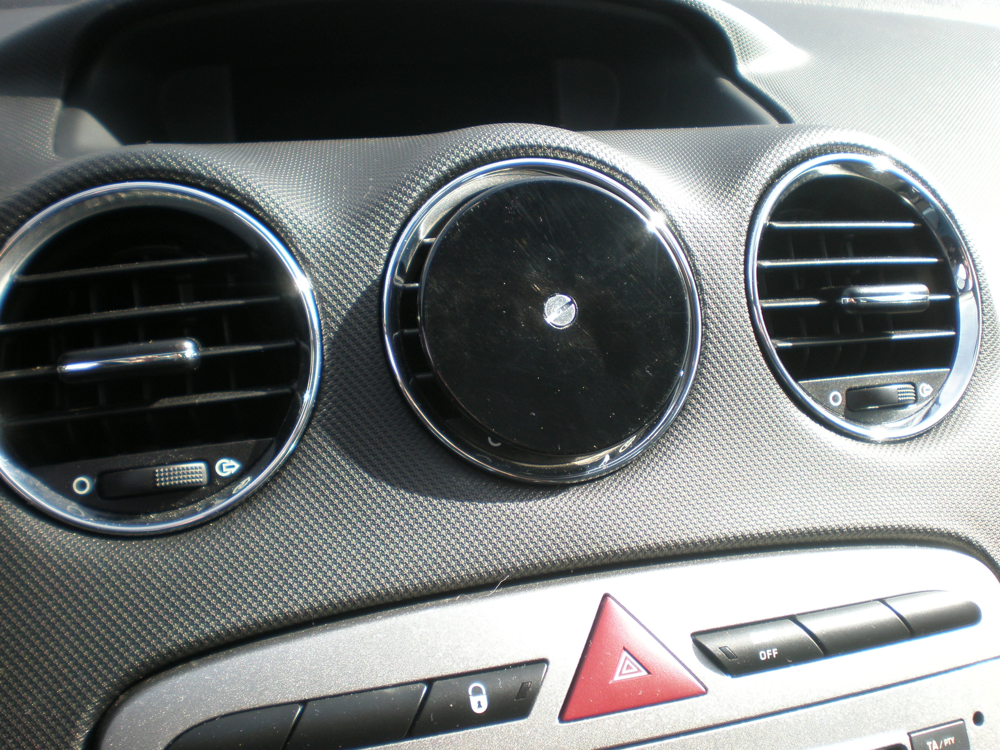

Messagede Bricoman » Mer 03 Oct 12 11:38
Le montage est prêt à l'emploi, très discret.

Pourquoi ne pas fileter le bouchon du parfumeur après l'avoir aplani. Comme çà, le support du téléphone est serré
et ne tourne pas sur lui-même :D , il suffit de visser la vis à l'aide d'un tournevis.
Rajouter une rondelle plate et un écrou à l'intérieur du diffuseur pour finir la fixation qui est sûre. :D

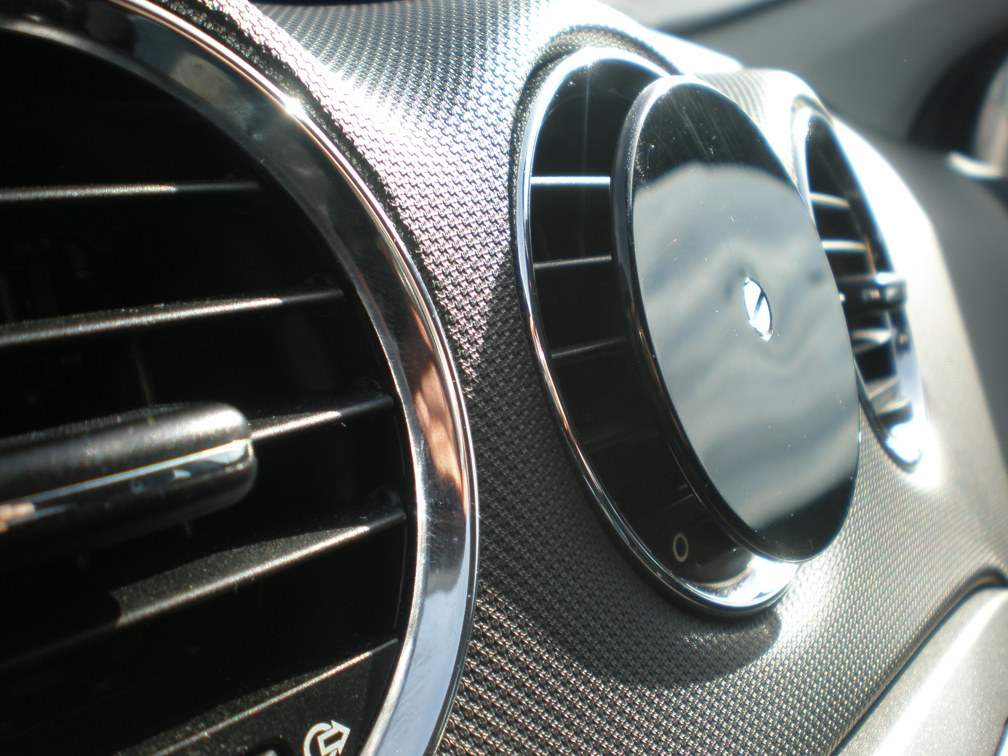

Messagede titou » Jeu 04 Oct 12 12:11
merci... allez quelques dernières photos en plein jour :
voilà. a + bonne journée

Messagede forest » Mar 09 Oct 12 10:17
le sigle Peugeot est sympa... il est noir complet et là ya des reflets, c'est ça ?

Messagede titou » Mar 09 Oct 12 21:03
forest a écrit:le sigle Peugeot est sympa... il est noir complet et là ya des reflets, c'est ça ?
alors c'est une image (ci dessous) trouver sur le net retaillée à la bonne dimension... une fois imprimée, la feuille est glissé sous un plastique transparent d'où les reflets

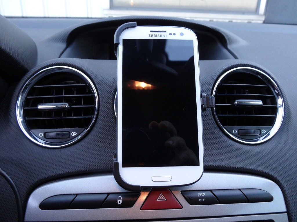

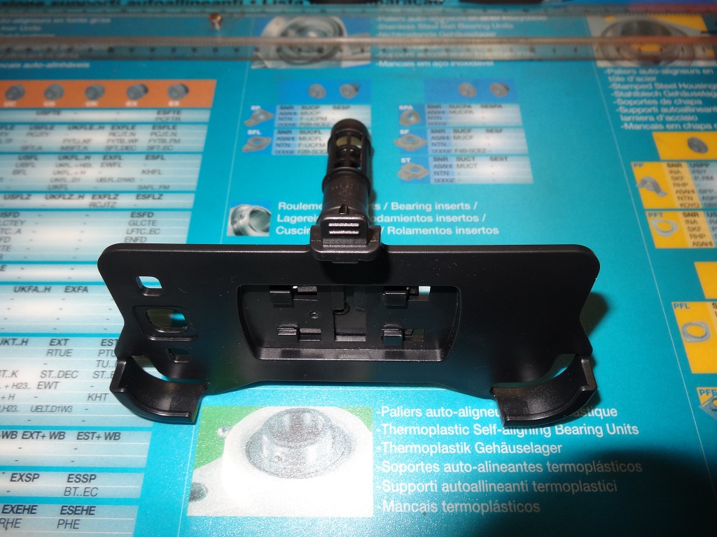

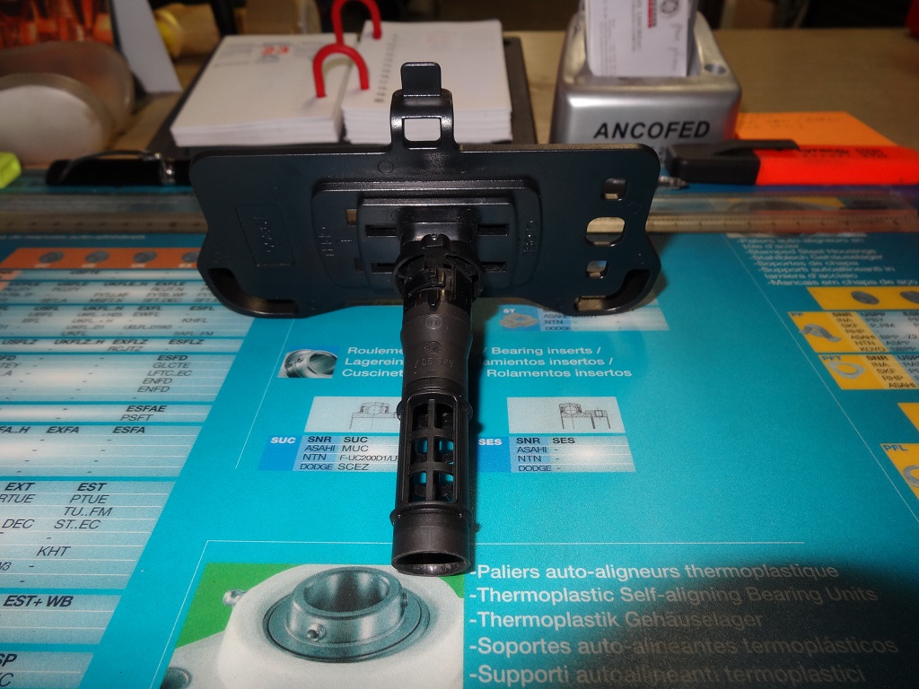

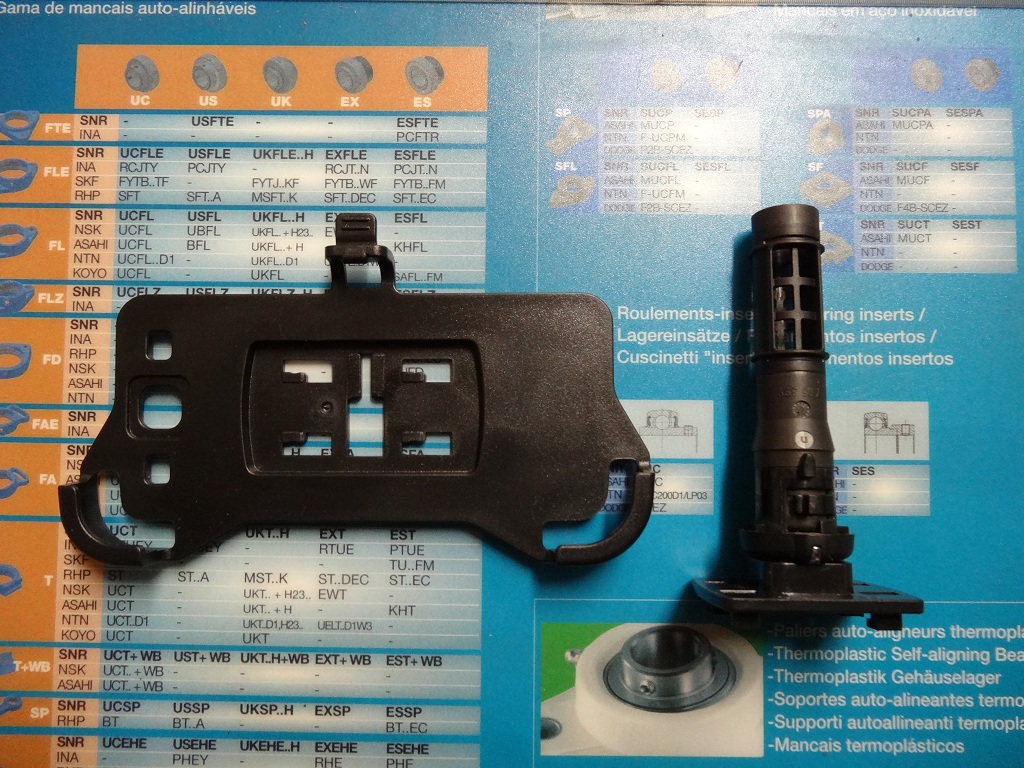

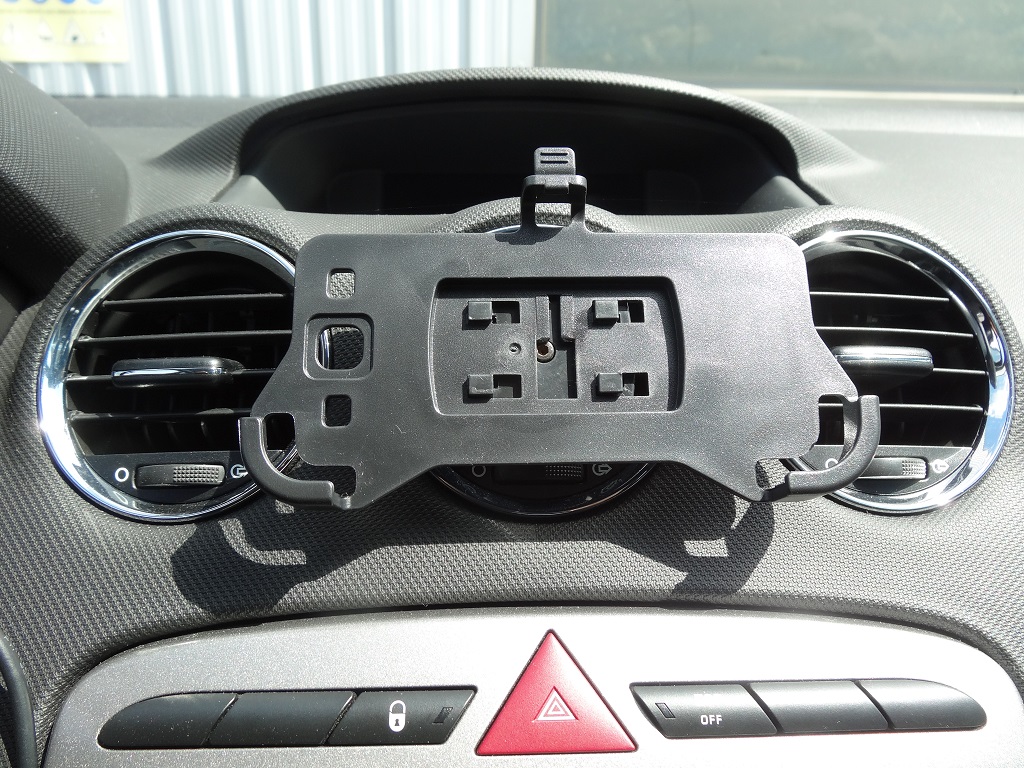

Déterrage du "Topic", le support du smartphone est fait, il respecte les 2 positions du parfumeur d'ambiance. :D
La petite pièce est maintenue sur le support par une vis BTR de 3 et une rondelle/écrou de 3 mm, parfait. :super:
Il faudra juste surfacer la tête de la cartouche pour lui donner un plan plat, lui percer un trou de 3 mm pour un maintient efficace.
http://www.amazon.fr/Support-Samsung-Ga ... B008BTIGHG
Je mettrai d'autres images demain avec le smartphone en place dans le support posé dans la 308, un accessoire "Perso" très pratique qui ne risque pas de tomber.

Messagede Bricoman » Jeu 24 Avr 14 06:08
Merci pour les retours, cela fait longtemps que je cherchais un support pas cher facile à adapter sur la cartouche de parfum usagée. :D
Pour ceux qui utilise leur smartphone en GPS, il est à la bonne hauteur proche de la prise 12vdc pour l'alimenter. :pompom:
Chacun à l'aide du lien internet pourra le faire si bon lui semble, pas d'excuse au vu du prix dérisoire de l'objet. :super:
Vraiment une bonne idée que d'avoir prévu ce diffuseur à l'origine ou option dans la 308.

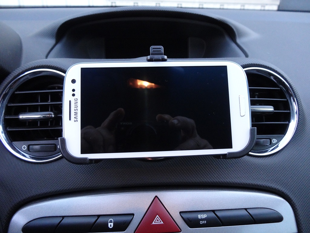

Messagede Bricoman » Dim 04 Mai 14 09:59
Il est excellent ce support, je l'ai testé chez nortoto, même démonté et remonté, il tient super fort sur une petite lamelle. :D
De plus il est design et très discret, à se laisser tenté pour de bon.
Après avoir essayé le S3 4G sur le support de austinman, l'achat a été validé, il est en commande. :ghee:
Le smartphone tient parfaitement sur le support, la grille est bien clipsé, aucun risques de voir le téléphone tomber. :super:
Mieux que celui du parfumeur d'ambiance qui prend de la place et annule la senteur d'habitacle, celui-là reste à sa place.
