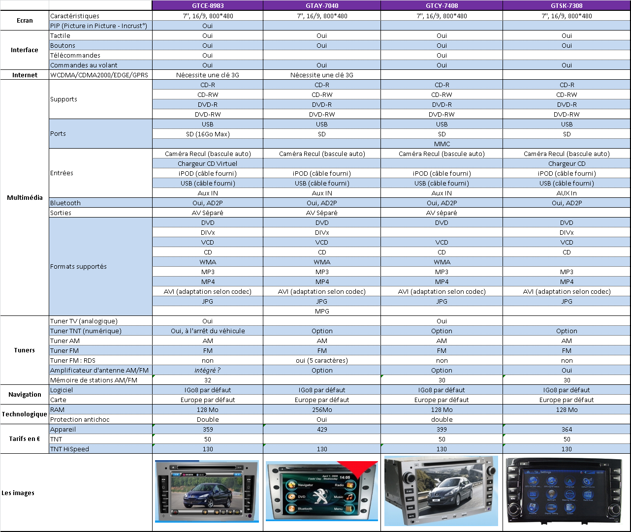

Tableau Excel rapide :
Sympa le tableau ? ;-)

Messagede knucknuck » Mar 17 Avr 12 21:30
T'es incroyable!! Tu es sur tout les fronts, tous les posts. Avec des réponses de fou.
Chapeau pour le tableau.

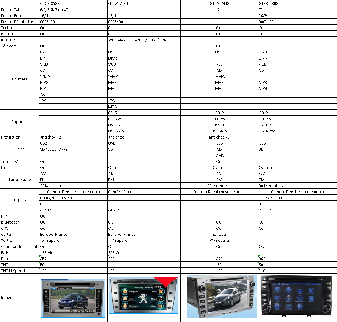

Quelques commentaires sur le chouette tableau de FOREST ( merci!) :
- La taille d'écran pour 308 est toujours 7 pouces pour tous les modèles, et toujours en 16/9 et en 800 x 480 pixels
- GTCE8983 et GTAY7040 permettent une connexion internet par clé 3G
- Tous ces postes lisent les mêmes formats y compris jpg et AVI. Bien que certains AVI doivent parfois être transposés. AVI est un conteneur qui peut renfermer des formats différents ( MPEG-4) et les postes n' ont pas absolument tous les codecs pour tous ces formats. Les clips video de Youtube par exemple, doivent souvent être transposés pour pouvoir être lus.
- Les cartes SD : certains modèles affichent " cartes SD jusqu' à 16 Gb". C'est vrai. Mais nous avons constaté que plus le volume augmente, plus on rencontre de problèmes...De plus, assez bizarrement, tous les postes lisent sans problème certaines cartes alors qu' ils rechignent à lire correctement certaines autres....Le mieux pour éviter tout incident est de se limiter à des cartes 2 Gb non SDHC. Celles là en général passent sans problème sur tous les postes.
- La présence d' un tuner TV analogique n'a plus aucune utilité en France....puisque tous les émetteurs sont numériques
- Par contre, nous déconseillons vraiment l' option tuner TNT ( DVB-T). sauf pour un taximan ou un routier qui passent du temps à l'arrêt. En effet, le tuner TNT standard ne capte bien qu' à l'arrêt ou à faible vitesse, et dans un rayon de 5 ou 6 kms autour d' un relais TNT. Donc pour nous, c'est un gadget sans grande utilité. Il en va autrement des tuners TNT haute vitesse, mais c'est une option encore coûteuse ( 130 euros dans tous les cas, et pas 110 ou 120 pour certains comme indiqué dans le tableau)
- Tous les postes basculent automatiquement vers la caméra au passage de la marche arrière
- Le GTSK7308 permet l' utilisation d' un chargeur CD, mais ne dispose pas d' un chargheur CD virtuel comme le GTCE8983
- Tous ont un port et un câble IPOD , un port et un câble USB, et un port AUX
- Tous sont livrés avec IGO8 EUROPE, et nos clients ont accès à notre base de données pour y télécharger la dernière version d' IGO8 ou IGO PRIMO
- le GTAY7040 de ROADROVER a 256 MRAM, contre 128 MRAM pour les autres modèles. Il permet aussi l'affichage de noms de stations au lieu de fréquences.
- Le GTCE8983 n'a pas de vrai répertoire bluetooth il faut composer le numéro appelé sur l'écran tactile.
- Le point " améliorable" de tous les postes d'Asie est le RDS et la réception FM. Ceci pour des raisons un peu lon,gues à expliquer ici, mais que vous trouverez en détails sur le forum RCZ. Dans tous les cas, l'addition d' un amplificateur de signal FM est souhaitable. Il est d'ailleurs livré avec le 7308 et je crois le 8983.
Tout est matière de choix personnel, mais en termes de qualité générale, Roadrover ( GTAY7040) est une grande marque, WINCA ( GTCE8983) aussi, mais un rien plus " démocratique", et le GTSK7308 de SUOKA, qui est tout nouveau, fait actuellement un tabac ( voir le forum RCZ). ON peut considérer le GTCY-7408 un peu comme " l'ancêtre", en effet c'était il y a quelque temps le seul modèle disponible pour 308. Actuellement, il est évidemment moins demandé vu l'excellence de la concurrence....

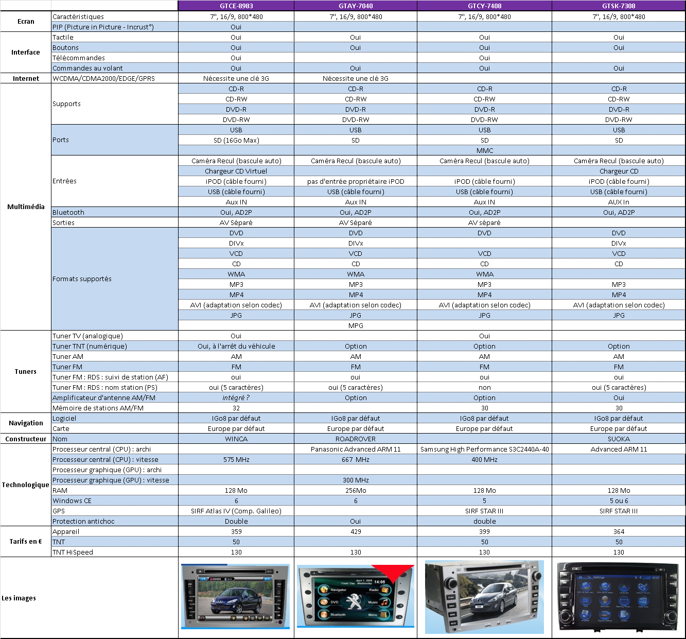

Bon, mise à jour du tableau par rapport à tes écrits ici, de la couleur et de la mise en page !
Pour rappel, ton site indique qu'un caméra de recul est livrée pour toute commande passée , c'est cool !
Des remises en fonction du mode de paiement sont accordées aussi !
Par contre, la page suivante Liberty-forever indique clairement que le modèle GTAY-7040 ne comportait pas de connecteur iPOD.
Maintiens-tu tes dires ?

Messagede getehem » Mer 18 Avr 12 10:03
exact, erreur de ma part, c'est un des rares modèles Roadrover sans connecteur IPOD.
Sorry pour l'erreur.....tu vas devoir recorriger ton tableau......

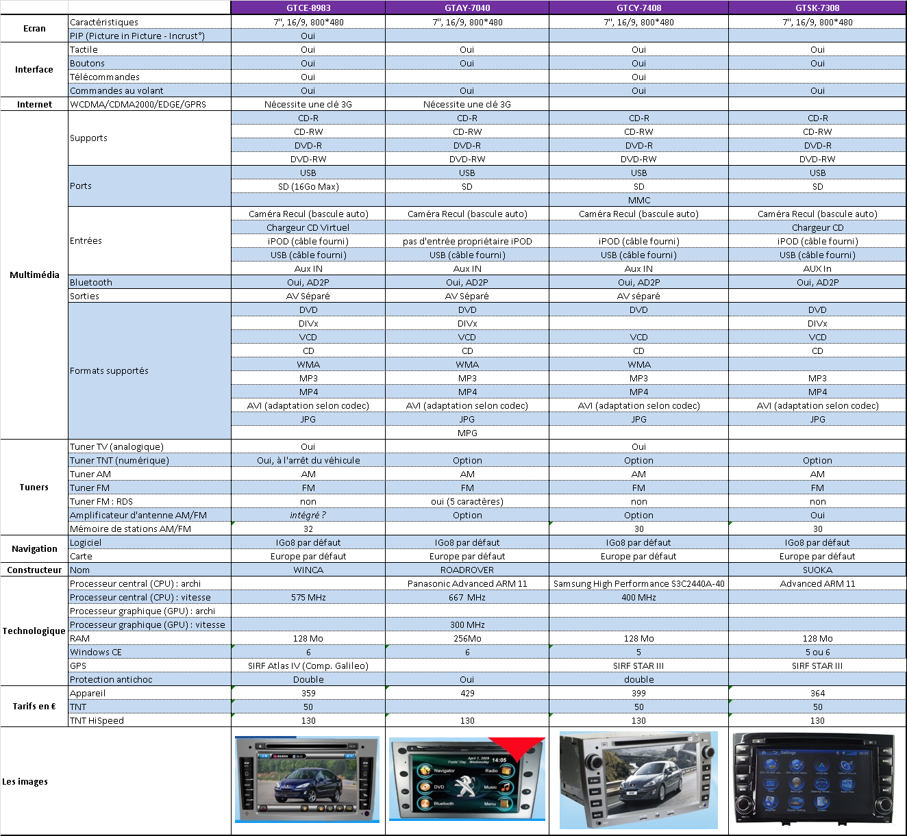

New tableau :

@getehem : t'as des infos sur les processeurs (éventuellement vidéo) utilisés ?
D'autres appareils en approche, Houston ?
(tu te vouvoies ? "ce que nous en pensions" ? ;-) (toute blague mise à part, je partage ton avis, surtout avec le DVD ! ;-) mais pas bien en roulant, en effet)
Re: Quel autoradio 2-DIN de chez Liberty-forever?
Messagede getehem » Mer 18 Avr 12 12:28
Quand je dis " nous" je parle au nom de notre société LIBERTY FOREVER TECHNOLOGY LTD....
GTAY 7040 ROADROVER : WIN CE 6, processeur Panasonic 667 MHZ, plateforme Advanced ARM 11 architecture 300 MHZ DSP, DDR RAM 256 Mb
GTCE 8983 WINCA : WIN CE 6, GPS SIRF ATLAS IV, 1,575 GHZ, 128 Mb RAM
GTSK-7308 SUOKA : WIN CE 5 ou 6, GPS SIRF III 400 MHZ, plateforme Advanced ARM 11 architecture processeurs en série, 128 Mb RAM
GTCY-7408 : WIN CE 5, processeur SAMSUNG High Performance S3C2440A-40, 400 MHZ, GPS SIRF STAR III, 128 Mb RAM

Messagede forest » Mer 18 Avr 12 13:58
Bonjour, ok, nouveau tableau...
Par contre, je trouve le GTCE-8983 avec un proc à 533MHz sur internet (plusieurs sites pour le 533MHz), et sans support de clé 3G; sans te manquer de respect, tu es sûr de ces 2 points ? (je sais, pas énorme, et pour le proc, tout le monde s'en moque peut-être, c'était pour être précis...)
J'ai trouvé un site qui met qui le met bi-pro 2*533MHz, ils vont nous le sortir en Corei7 aussi :lol:
sinon, j'ai changé ton GTCE-8983 qui fasait 575GHz (Cray n'a qu'a bien se tenir) ;-)
