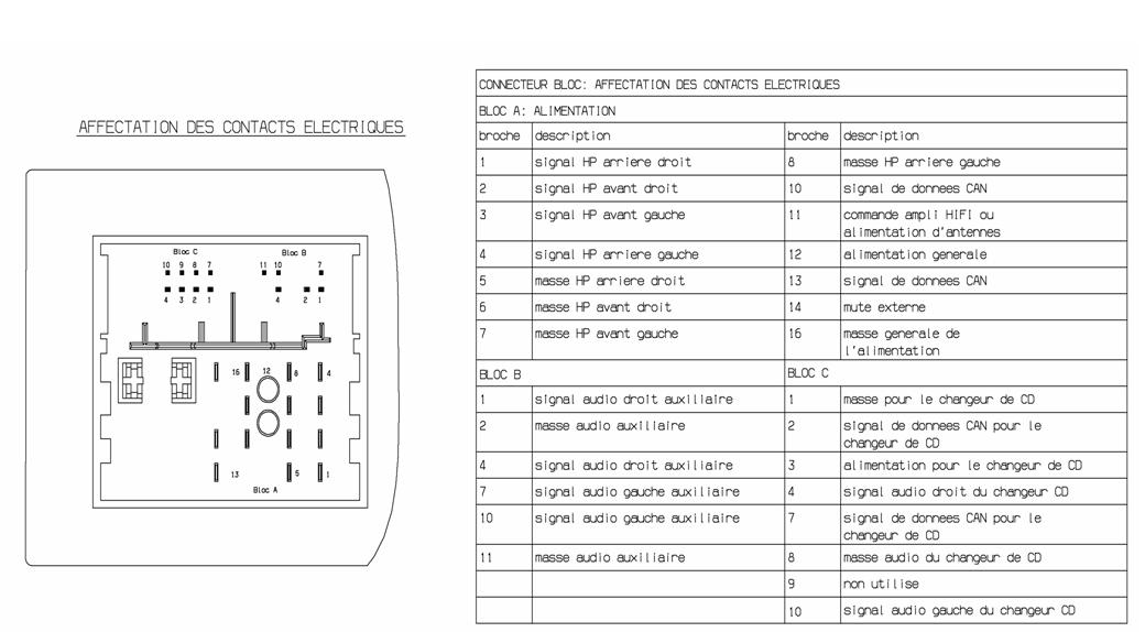

Je cherche desesperement un tuto ou un moyen pour remplacer les cables audio d'origine dns les portieres avant de ma 308.
Si qqn as l'info avec peut etre quelques photos ca serais super.

Je n'ai pas vu de tuto, ceci dit, à mon avis, à part enlever les garnitures de portes, il faut passer les câbles par les soufflets et partir à la pêche...voir enlever le TbB. Ou bien, après les soufflets, passer sous la moquette.
Perso, je pense que la manip de vaut pas le coup, de toute façon, la section des câbles d'origines suffit amplement.
Tu comptes mettre quoi comme installation ?

Hello,
La taille des cables n'esp pas le soucis.
Mon soucis c'est que je ne sais pas quel cable est le possitif e le quel est le negatif.
J'ai un cable violet et orange dans la poryiere avg et un cable violet clair et orange pour les tweeter.
Et a la sorie du bloc de connection d origine c est du vert et du orange y as rien qui correspond.
Du coup j ai tirre in cable du tweeter jusq a la radio mais je ne sais pas si les cables sont justes dedoublees ou q'il y as un filtre d'origine.
J'ai un focal ps165 et il y as 2 filtres un pour le tweeter et un pour le woofer.
Tu me conseille de faire comment en sachany que j'ai tiree un cable de l'emplacemet des tweeter a la radio.

salut peut être que cela t'aidera !
