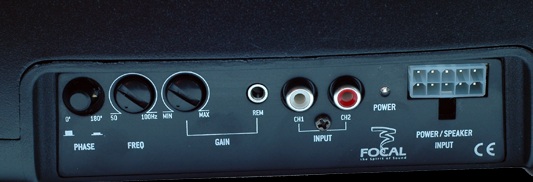

UP ça m'interesse aussi...En vue d'une installation future de sono il est toujours bon de savoir ou faire passer les cables dans l'habitacle. L'ampli du focal sert il juste à amplifier le sub ? Dispose t'il de sortie pour alimenter des HP externes (Coaxiaux, 2 voies...) ? Merci car c'est interessant ;)
Bracam
Messages: 59
Inscription: Mar 19 Avr 11 09:27
Re: [RT4] Caisson sans RCA ?
Messagede forest » Mer 20 Avr 11 11:27
chalut,
C'est un caisson amplifié, et non un ampli avec caisson, donc :
  • entrée ligne haute ou basse (depuis la sortie poste 'normale' ou depuis des RCA);
  • pas de sortie (ni amplifié ni RCA);
  • l'autre prise est pour le 'remote' (la petite télécommande fournie).
  • l'ampli intégré ne sert qu'au caisson.
Ca permet de répondre à pas mal de question aussi ;-)

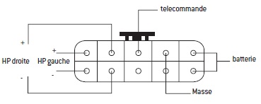

Merci bcp de ta réponse, mais j'avoue ne pas comprendre qqch en voyant le connecteur Power/Speaker Input. Dans ce connecteur tu ramenes les fils d'alim des HP AV ou AR (noir-rouge)? Si oui, comme l'ampli intégré ne dispose pas de sortie pour réalimenter ces HP, comment on les alimente du coup ?
Désolé j'abuse de ton savoir...
Bracam
Messages: 59
Messagede forest » Mer 20 Avr 11 11:52
Dans cette prise, tu auras les fils pour récupérer le son de ton autoradio, et également ceux pour l'alimentation : la prise qu'on voit va derrière à différents fils, dont un groupe qui va au poste,et l'autre à l'alim.
Tu 'ponte' sur les sorties existantes : comme une 'multiprise' à la sortie de ton poste...

Messagede forest » Mer 20 Avr 11 12:00
Pour préciser les fils, rien ne vaut un schéma :
(issu du manuel )
BUS voulant dire Bomba Under Seat si certains se posaient la question !
