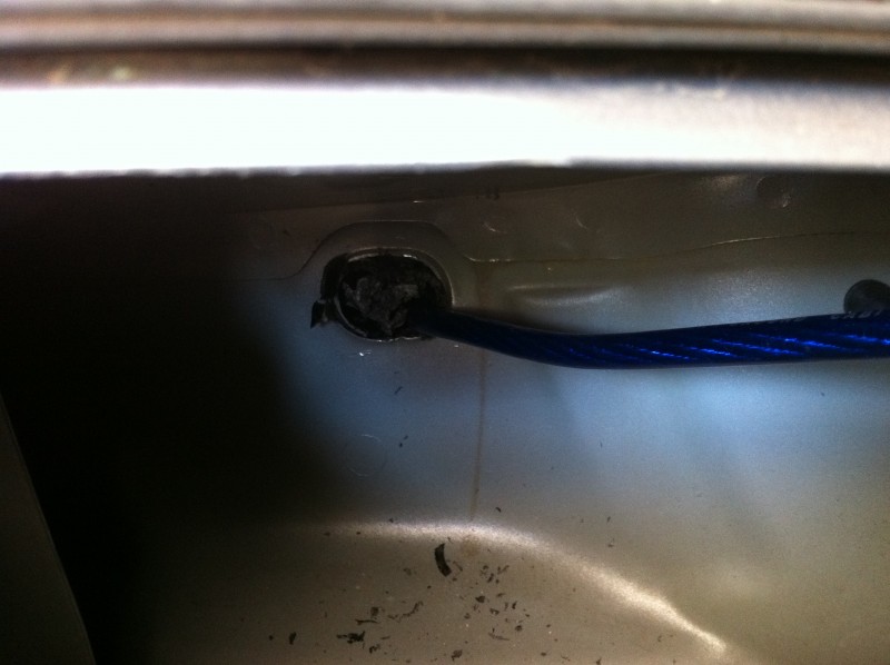

MessagePosté: Mar 24 Mai 11 18:02
de eddie67
Voici les photo de l'endroit tant rechercher qui été pourtant sous mes yeux depuis le début.
Il suffit de coupet lespèce dergot qui sort et de percé un trou dedans
Ensuite on attérit ici et voila le travail
Re: Install audio HP ampli caisson
MessagePosté: Mar 24 Mai 11 18:39
de Nico974
Hé ben !! J'étais sur la bonne voie ! ^^ Mais derrière la tôle t'as pas un genre de mousse ou un truc du genre !? Moi c'est ça qui m'a freiné ! Je vais retenter le coup ce week-end ! Merci Pour les photos ! ;-)
MessagePosté: Mar 24 Mai 11 19:00
de eddie67
Faut surtout faire gaffe au bras du balai d'essuie glace mais sa va je lai jumeler avec un riselant avec le câble d'ouverture du capot. J'ai fait des essaie et c'est bon pas de souci de ce coter la.

MessagePosté: Mer 30 Mai 12 23:04
de totty406
Après avoir fais mon installation je déconseille se passage de câble pour 2raisons
1-le bloque BSI se trouve juste derrière le trou et il super dure à retirer pour passer le câble
2-il faut que le troué soit étanche car le BSI n'aime pas trop l'eau et il n'est pas donné
Voici comment j'ai fait
viewtopic.php?f=7&t=3987
Le plus dure à été de le passez dans le caoutchouc de la porte mais ce n'est pas une obligation
Et la câble ne risque pas d'être couper par la porte même grande ouverte le seul moyen cest de ce la faire arracher
Voyez par vous même
MessagePosté: Jeu 31 Mai 12 00:06
de eddie67
Alors déjà l'endroit ou j'ai fait passer le câble est étanche à l'eau car au même endroit de l'autre coter il y a le filtre habitacle. Ensuite il est bien évident que du silicone à été mis pour boucher le trou. Le bsi ne se trouve pas derrière mais en dessous séparer par de la tole et de la feutrine.Le câble se trouve derrière l'aération donc l'eau à déjà du chemin à faire à moin que le bsi attire l'eau!!!
Honnêtement je pense qu'il y ait beaucoup plus de risque que ton câble soit sectionner avec ta portière, qu'il crée un court circuit et qu'il crame tout ton faisceau electrique plutot que une infime goutte d'eau rentre et touche le boîtier de servitude. Ton câble dans ta portière , à force de l'ouvrir et de la fermée, il va bouger et travailler et suffit qu'un jour tu fasse pas gaffe et hop fini.
Mon câble est fixe ne bouge pas, ne travaille pas, n'est soumis à aucune torsion même minime.
Même en admettant que que de l'eau rentre dans ce compartiment, jusqu'à ce que le niveau d'eau monte jusque au trou il en faut de l'eau!!! À moin de rester 1h avec un tuyau d'arrosage en abondance.... Ou alors un tsunami faut y aller quand même.
J'ai été pendant quelque temps installateur caraudio et la règle 1er et de toujours avoir un câble fixe qui ne doit pas être soumis au mouvement, hors d'eau/hors d'air et le faire passer dans une gaine. Bon ça à la limite je m'en fou je sais qu'il n'y a pas de risque.
Mon véhicule à 65000km aujourdhui, il est en Bretagne et à sur vécu au dernier intempérie et inondation qu'il y a eu par chance. En tout cas aucun problème d'après le copain de mon oncle qui est le nouveau propriétaire.
