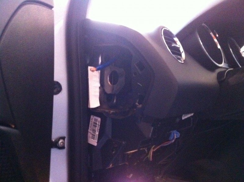

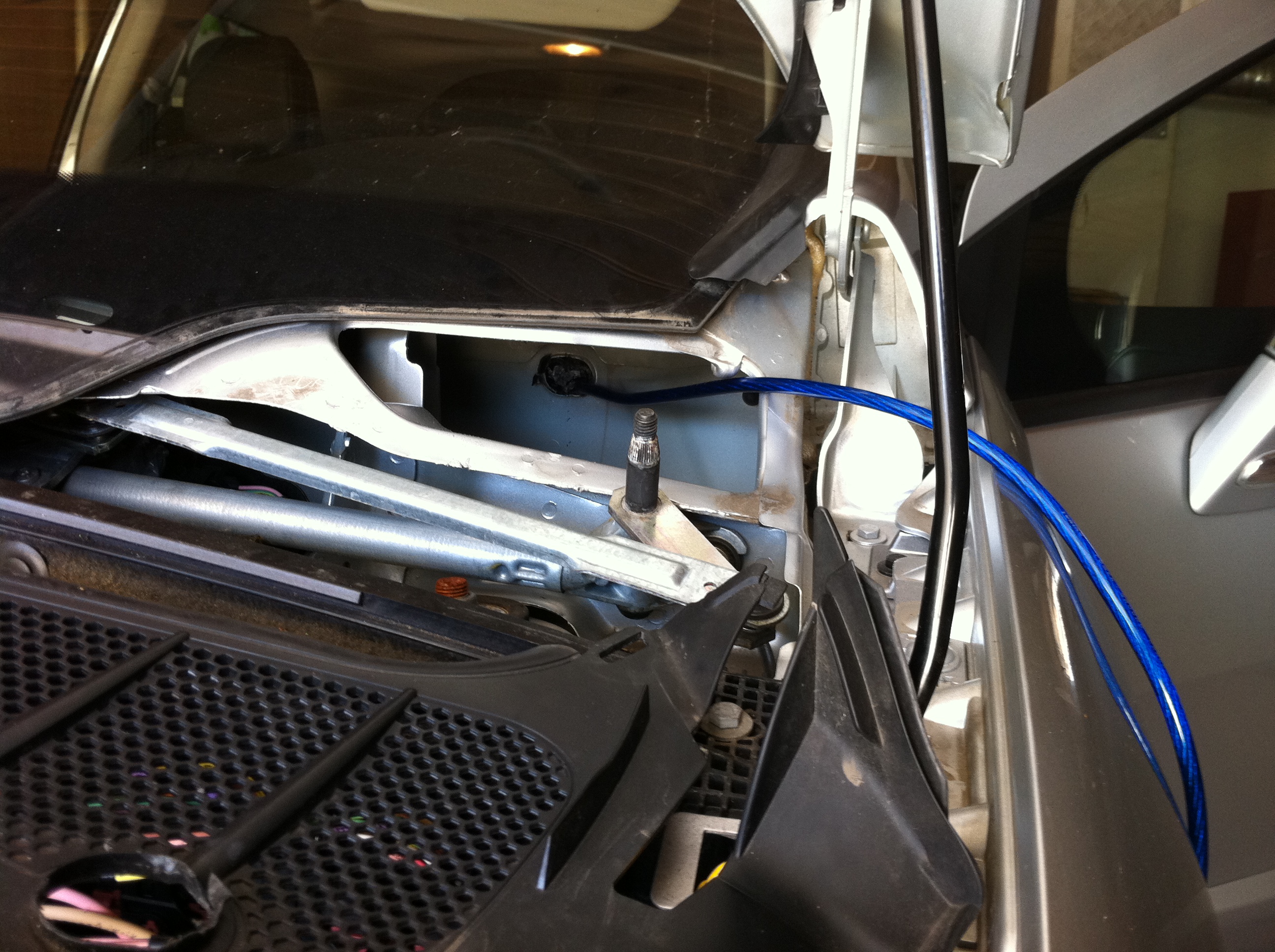

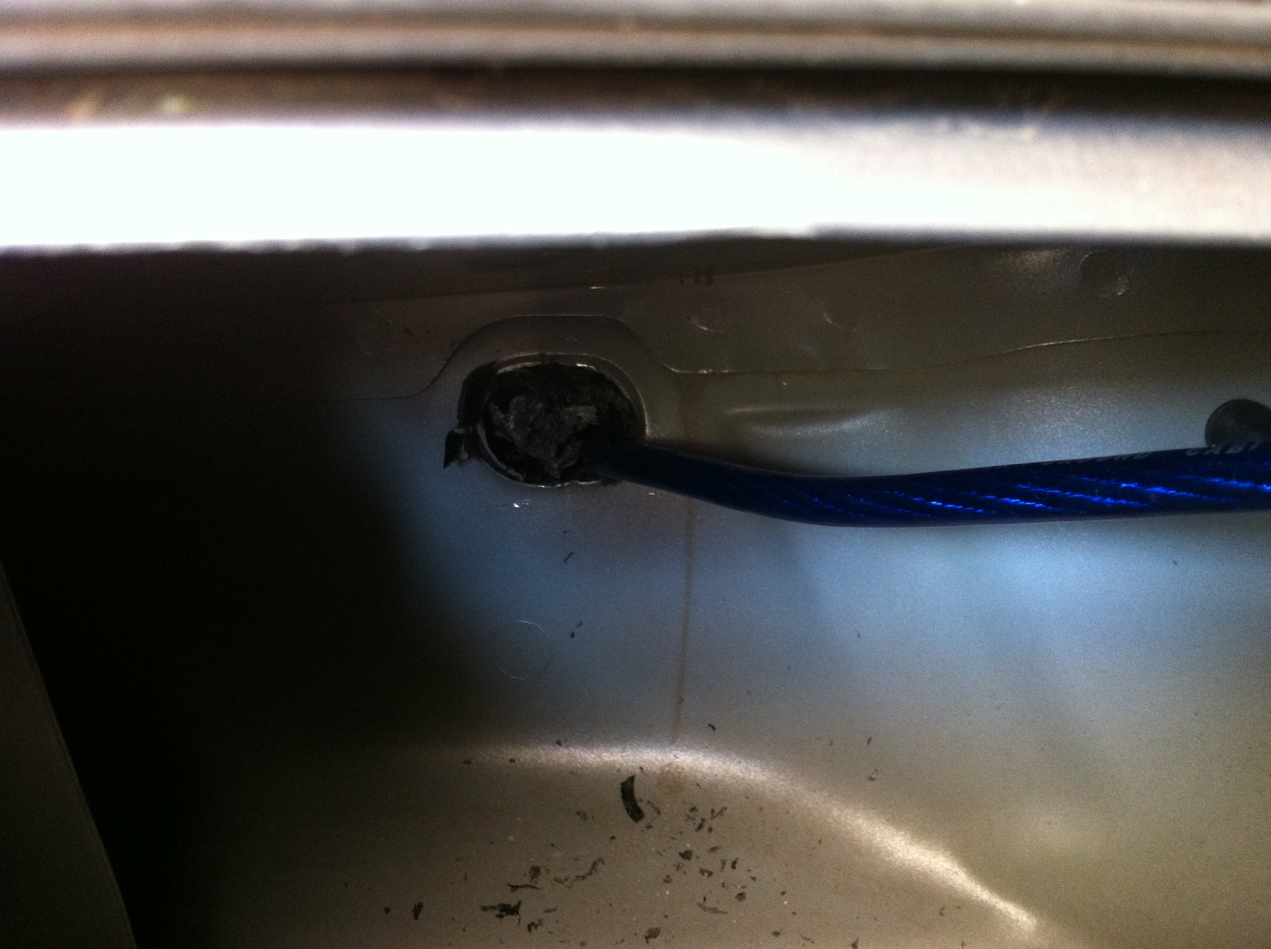

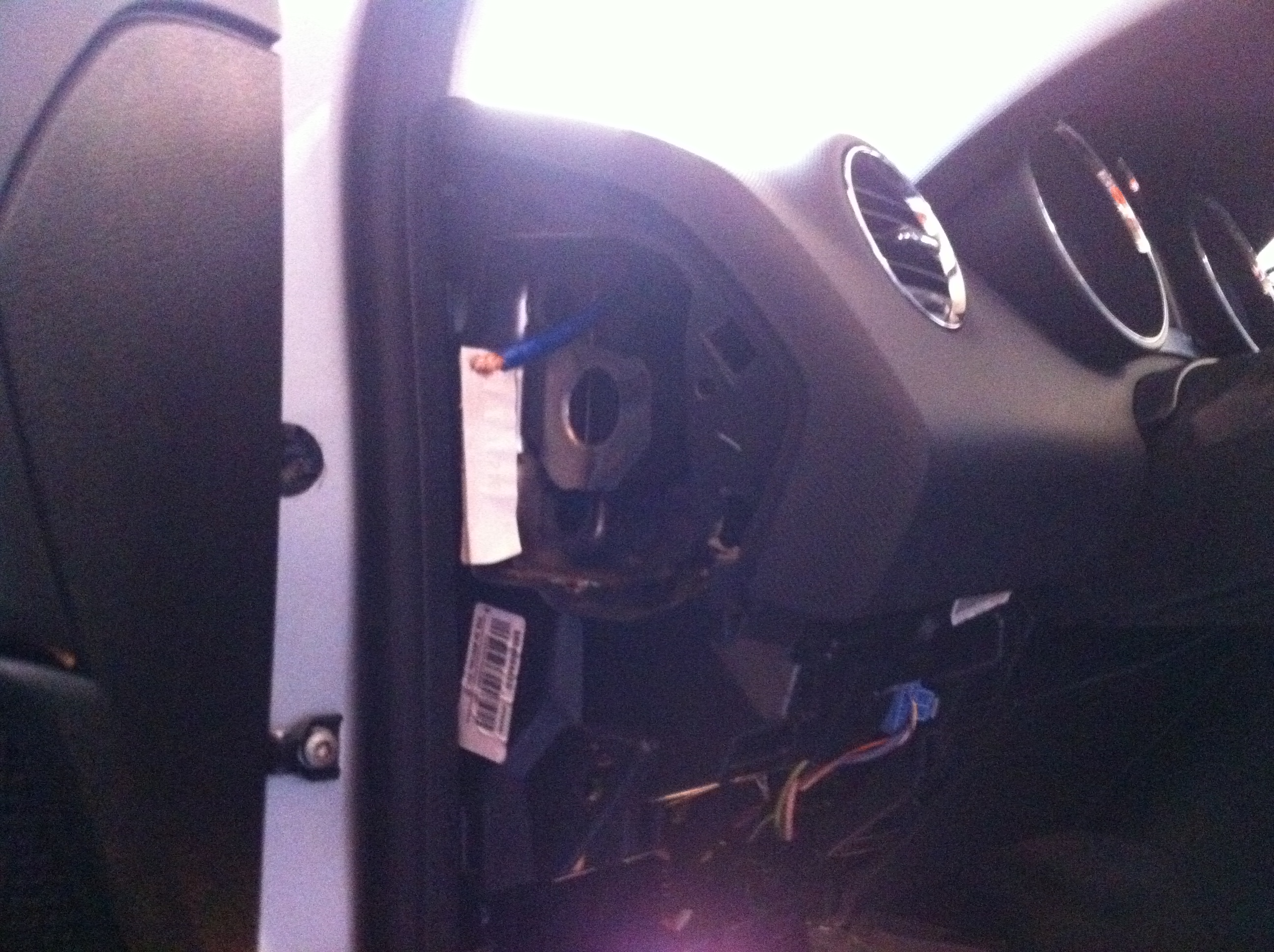

Messagede eddie67 » Mar 24 Mai 11 18:02
Voici les photo de l'endroit tant rechercher qui été pourtant sous mes yeux depuis le début.
Il suffit de coupet lespèce dergot qui sort et de percé un trou dedans
Ensuite on attérit ici et voila le travail

Messagede Nico974 » Mar 24 Mai 11 18:39
Hé ben !! J'étais sur la bonne voie ! ^^ Mais derrière la tôle t'as pas un genre de mousse ou un truc du genre !? Moi c'est ça qui m'a freiné ! Je vais retenter le coup ce week-end ! Merci Pour les photos ! ;-)

Messagede eddie67 » Mar 24 Mai 11 19:00
Faut surtout faire gaffe au bras du balai d'essuie glace mais sa va je lai jumeler avec un riselant avec le câble d'ouverture du capot. J'ai fait des essaie et c'est bon pas de souci de ce coter la.

Messagede Nico974 » Lun 30 Mai 11 07:00
il semblerai qu'on ai pas le même trou sur la nos 308 ! Le miens est plus proche du câble pour capot. Mon câble passe ce même trou mais il reste derrière l'isolation... Et comme il n'est pas accessible par ma perceuse je ne peux pas le passer là. J'ai finalement opté pour le passage dans l'aile. Y-a juste un petit hic de fermeture avec la porte mais rien de bien méchant.

Messagede eddie67 » Lun 30 Mai 11 11:00
Oui il faut prendre une perceuse avec un longt forêt. Moi j'ai pri le hilti LOL Sa a percer tout de suite
