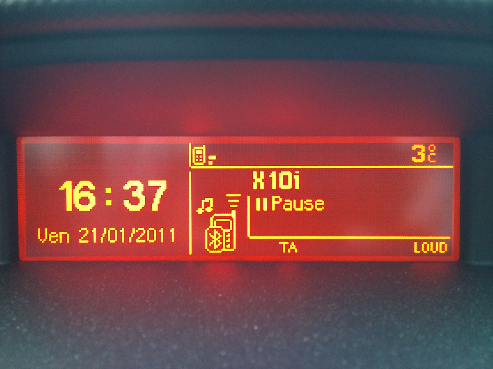

Je suis nouveau sur votre forum et j'ai un problème avec le wipsound de ma 308.
L'association de mon SonyEricsson Xperia10 s'est bien passée mais je n'ai pas accès au répertoire du téléphone.
Je vous joint une photo de l'ODB.
Merci de votre aide.
Patrick

Messagede Papy204 » Sam 29 Jan 11 15:40
J'ai trouvé la solution à mon problème.
Sous Android 2.1, lors de la connexion du téléphone au Rd4, une notification sur le téléphone demande si l'on accepte que Peugeot accède au répertoire du téléphone.
Ce message est très rapide et, si l'on ne répond pas rapidement, il s'efface.
En résumé, lors de la 1ère connexion du téléphone, il faut avoir l'œil sur le téléphone et répondre tout de suite.
Bonne journée à tous.
