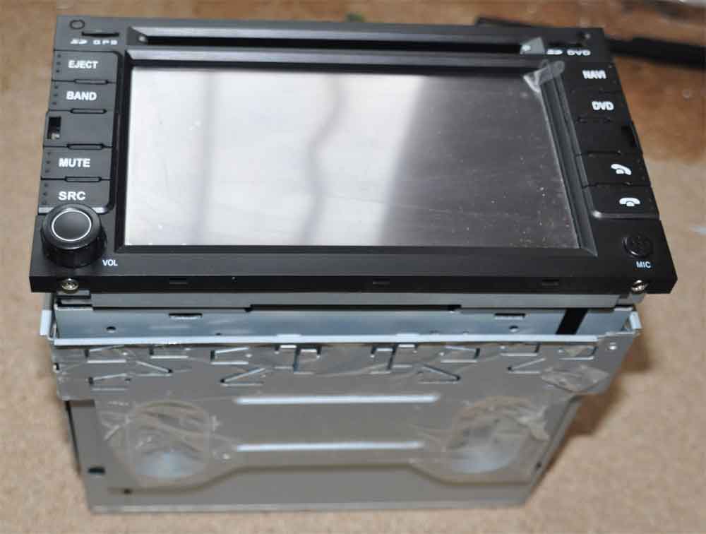

Comme vous me l'avez demandé voici donc les photos de mon autoradio.
On commence par la bête sur la table

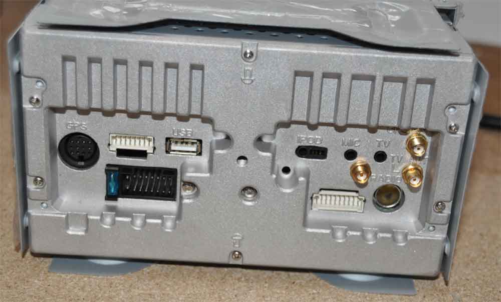

Ensuite l'arrière. On remarquera 3 prises sma ( les ronds dorées )
L'un est pour le GPS, les 2 autres pour la TNT.

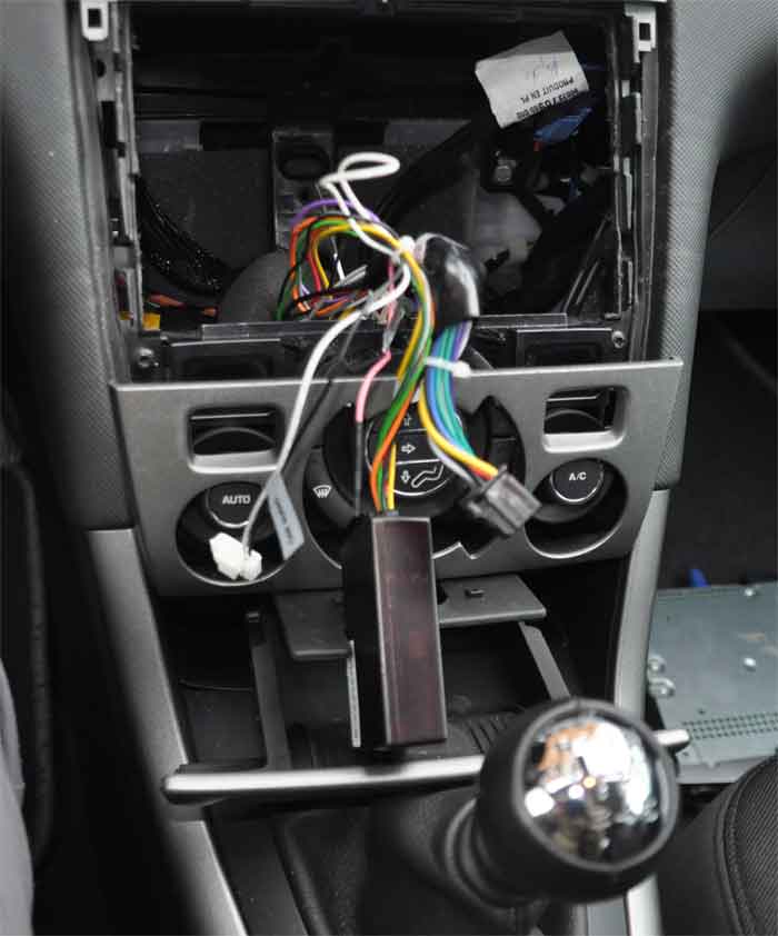

Le faisceau : Une grosse prise fakra qui s'emboite directement.
Pour la commande au volant c'est le petit boitier noir "canbus"

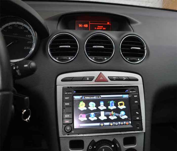

Et l'installation terminée :

Messagede fred00341 » Mar 11 Jan 11 11:47
Salut a tous.
Moi j'en suis content. Niveau qualité sonore c'est impec, surtout pour écouter des mp3.
Ca fait plus d'un an que je l'ai.
Pour l'usb oui c'est la prise à l'arrière. J'ai tiré une rallonge qui sort par le soufflet du frein à main.
Quand j'aurais le temps je pense je mettrais directement une prise à coté de l'allume cigare propre.
Et franchement la tnt avec 2 antennes c'est hallucinant. Je suis allé en Allemagne, 180 et tu peu regarder la tv.
En France ca marche moin bien, il faut dire que nos émetteurs sont plutôt light.... ETt puis moi ou j'habite
il y a toujours une montagne...
Pour le bluetooth oui c'est l'autoradio qui le gère. Je suis pas trop fan il faut dire.
J'aime pas trop que tout le monde écoute ma conversation dans la voiture.
J'upload une tit vidéo mais c'est long... Patience les gars.

C'est du à l'adaptateur de façade. On dirait qu'il est cassé en haut et mal emboité en bas.
En fait, à l'intérieur, y a des papattes (8) noir de 2mm ou 3 mm sur les côté, plus une barre transversale. Pour mettre un 2Din, faut obligatoirement couper la barre, mais aussi couper à la pince coupante les 8 petites pates, sinon, le trou est trop petit et l'adaptateur ne s'emboite pas bien.

oui le contour est cassé car c'est un de recup. J'en ai commandé un autre. Pour que ca fasse propre.
Pour faire les photos de l'appareil je l'avais ressortie, et oui pas très bien reclipsé.
Mais une fois bien poussé il a l'air d'origine.
