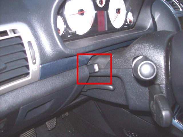

Messagede Fabi1 » Dim 06 Fév 11 15:00
Bonjour, je me souviens que lorsque j'ai été cherché ma voiture neuve en concession, le préparateur m'a montrer une prise USB dans la 308 féline 2.0 HDI 136cv. Il se trouve en face le levier de vitesse. sous le cendrier centrale qui se trouve sous l'autoradio. Il suffit de levez avec un tournevis le "sol" de ce compartiment et hop magie...la port usb est dissimulé dessous.

Messagede GR50 » Lun 21 Fév 11 09:24
bjr, @fab1 t'es sur que c'est pas plutôt la prise diagnostique ? pour brancher la valise PPS, il me semble bien, la prise USB ce trouve dans l'accoudoir sur 308 et 407, quelqu'un peut confirmer.

Messagede Storme » Lun 21 Fév 11 13:06
Fabi1 a écrit:Bonjour, je me souviens que lorsque j'ai été cherché ma voiture neuve en concession, le préparateur m'a montrer une prise USB dans la 308 féline 2.0 HDI 136cv. Il se trouve en face le levier de vitesse. sous le cendrier centrale qui se trouve sous l'autoradio. Il suffit de levez avec un tournevis le "sol" de ce compartiment et hop magie...la port usb est dissimulé dessous.
Heu...non...ça c'est la prise diag :wink:
