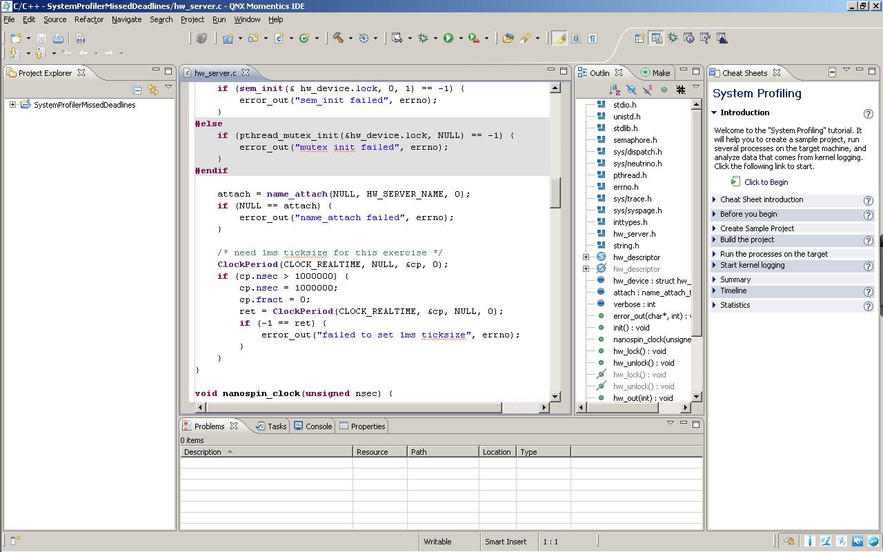

On se retrouve ensuite avec de l'IDE standardisé ou presque, mais pas trop mal fait :
Donc vous savez maintenant faire de développement, vous avez l'outil de développement et l'émulateur.
