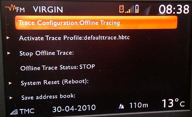

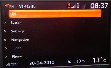

Une fois dans le menu caché:
  • Aller dans le menu HMI
  • Aller dans l'option Trace Configuration
  • Choisir le type de trace et passe la valeur à Enabled
  • Aller sur l'option suivante Activate Trace Profile
Ainsi, votre trace est maintenant générée, et sur les composants que vous voulez !

Re: [WIP COM 3D] - Activation des traces
Messagede forest » Mer 19 Mai 10 21:16
il reboot à chaque activation : avec sd ou non, et avec usb ou pas...
faudrait ke je creuse à l'occaz.
Toi ça reboot aussi ?
Et les exports/imports, marche pas non plus...
Messagede Hermann » Mer 19 Mai 10 21:33
Effectivement, j'avais oublié de préciser, mais ça reboot. Ca m'a surpris la première fois.
