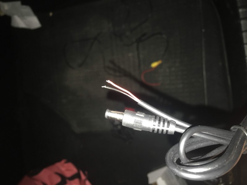

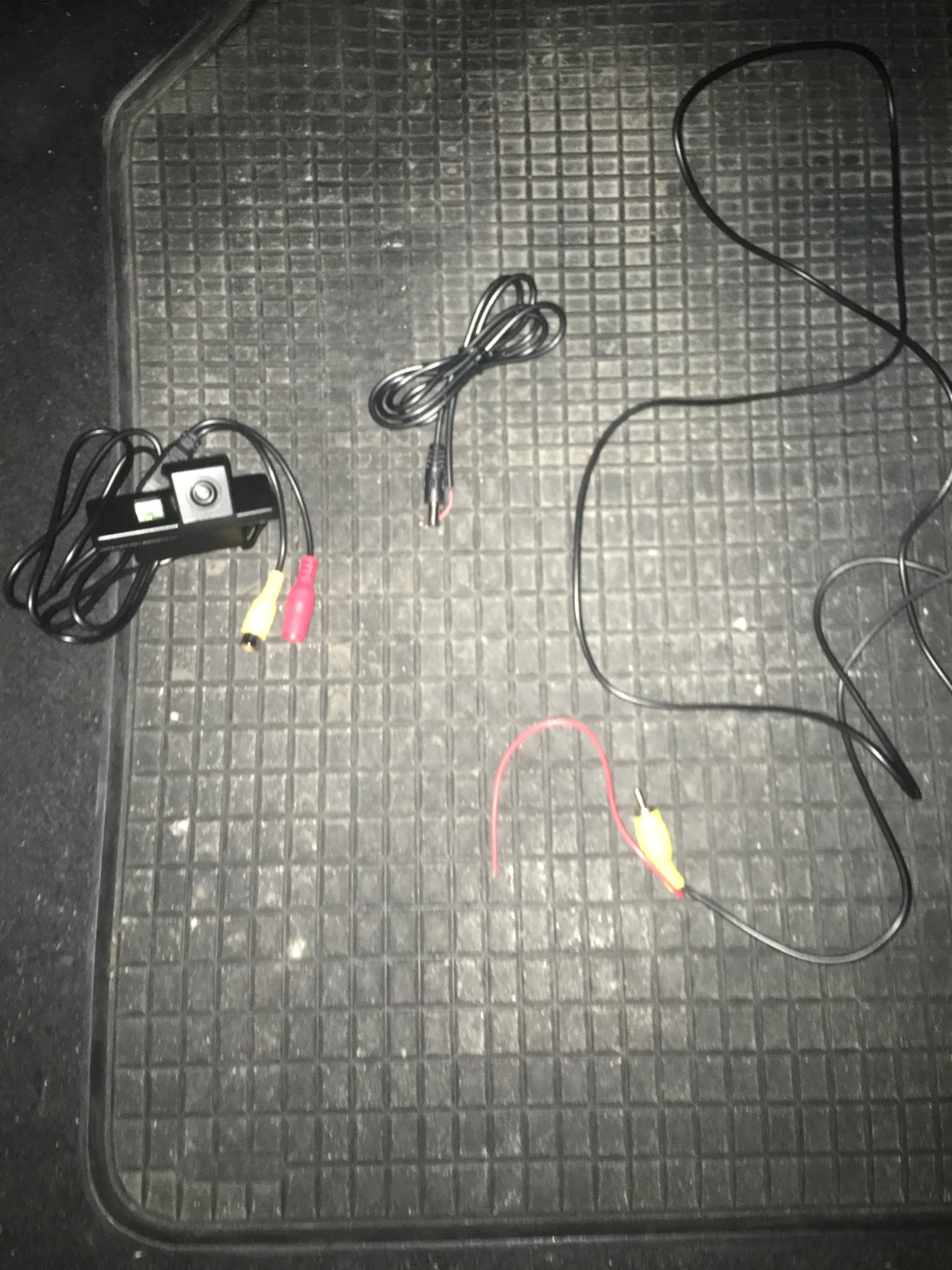

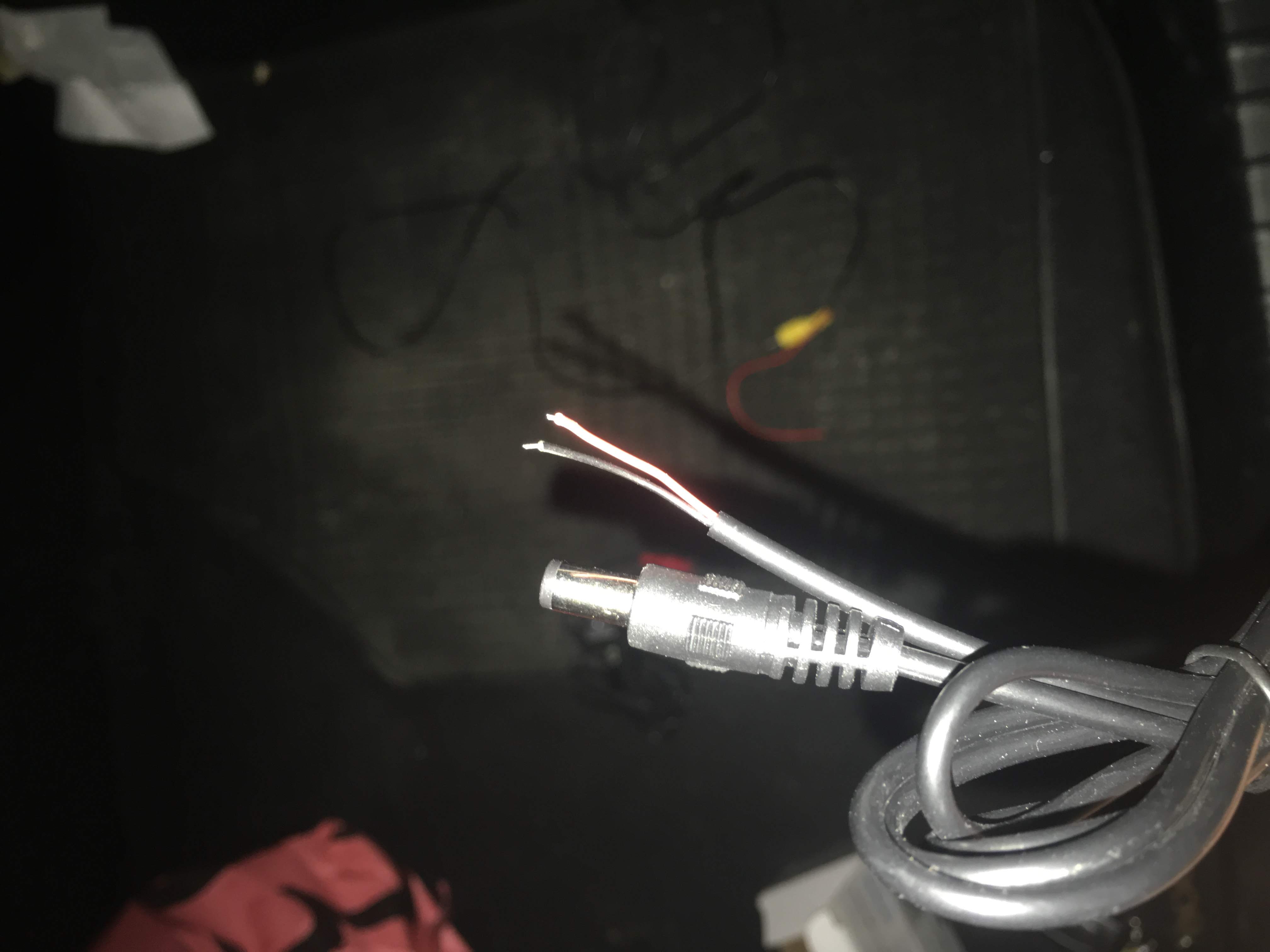

j'ai acheté une camera de recul pour ma 308 qui est équipé d'un autoradio android et je viens vers vous car je sait pas du tout comment la brancher, coté autoradio il y a le fiche jaune vidéo avec un fil rouge a brancher et derrière elle doit venir a la place d'un éclairage de la plaque d'immatriculation mais il y a la fiche jaune avec un fil rouge j'imagine que ça doit être le + mais je voit pas du tout ou le brancher et j'ai aussi a part un câble noir avec une connectique type "power" + 2 fil rouge et noir et la camera elle a 2 connectique jaune et rouge
ci joint photo du matos + photo du câble power avec ses 2 fil
sur la photo du bas:
sur la droite le câble jaune avec le fil rouge qui passe dans les garnitures jusqu’à l'autoradio
au milieu le câble type "power" avec 2 fil rouge et noir
a gauche la camera avec 2 connectique jaune et rouge
mon autoradio : https://fr.aliexpress.com/item/7-Quad-C ... 6c37Ac9yv5
ma camera : https://fr.aliexpress.com/item/CCD-Rear ... 6c37Ac9yv5
coté auto radio je sait que la fiche jaune va dans la connectique jaune mais le fil rouge lui je sait pas ou il va
coté arrière j'ai aucune idée comment brancher
merci par avance de votre aide
je sait pas si j'ai bien joint la photo, dans le doute je met un lien de la photo uploader https://imgur.com/a/Bi7BDnY
cable power + fil rouge et noir

Coté camera la fiche jaune c’est la vidéo. Vous raccordez avec la fiche jaune du câble vidéo jusqu’à l’autoradio. Entrée camera arrière.
Le fil rouge sur ce câble ne sert pas, il peut être utiliser pour amener le +12v vers la camera depuis le poste en utilisant un interrupteur.
Coté camera la fiche rouge c’est l’alimentation. Vous raccordez avec la fiche noire du câble alim.
Sur le câble alim le noir sur la masse le rouge sur le +12v du feu marche arrière.
